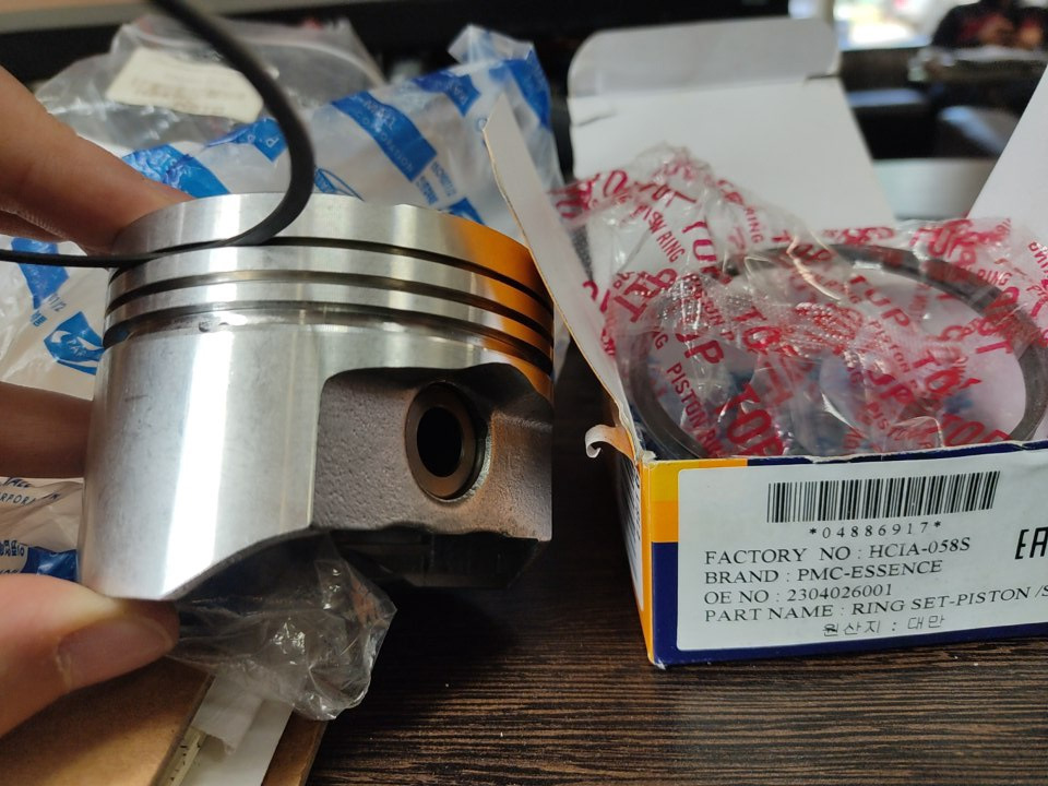

Для тех кому интересно. По VIN коду узнать какие кольца и поршни стоят именно на Вашем автомобиле невозможно, можете даже не мучать продавцов в магазинах.
В любом случае придется сначала разобрать ДВС.
Дам ответ по артикулам, какие из них какие, на примере STD размера:
ШИРОКИЕ КОЛЬЦА (Размер 1.2-1.5-3.0мм.):
Оригинальный артикул: 23040-26001
Аналог Parts-Mall (PMC): HCIA-058S
ПОРШЕНЬ ПОД ШИРОКИЕ КОЛЬЦА:
Оригинальный номер: 23410-26612
Аналог Parts-Mall (PMC): PXMSA-013A (идет в комплекте с пальцем)
УЗКИЕ КОЛЬЦА (Размер 1.2-1.2-2.0мм.):
Оригинальный артикул: 23040-26002
Аналог Parts-Mall (PMC): HCIB-079S
ПОРШЕНЬ ПОД УЗКИЕ КОЛЬЦА:
Оригинальный номер: 23410-26613
Аналог Parts-Mall (PMC): PXMSA-014A (идет в комплекте с пальцем)
Кому пригодилось, поставьте лайк!

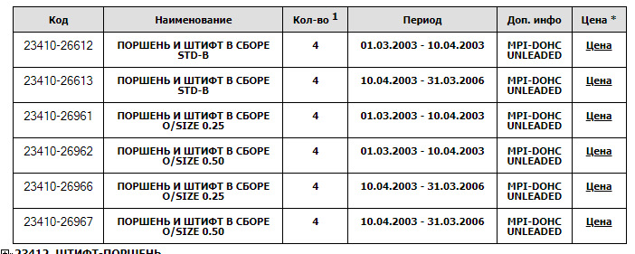

Еще можно добавить, что в каталоге elcats разница по году. С широким кольцом 2003, с узким 2003-2006
