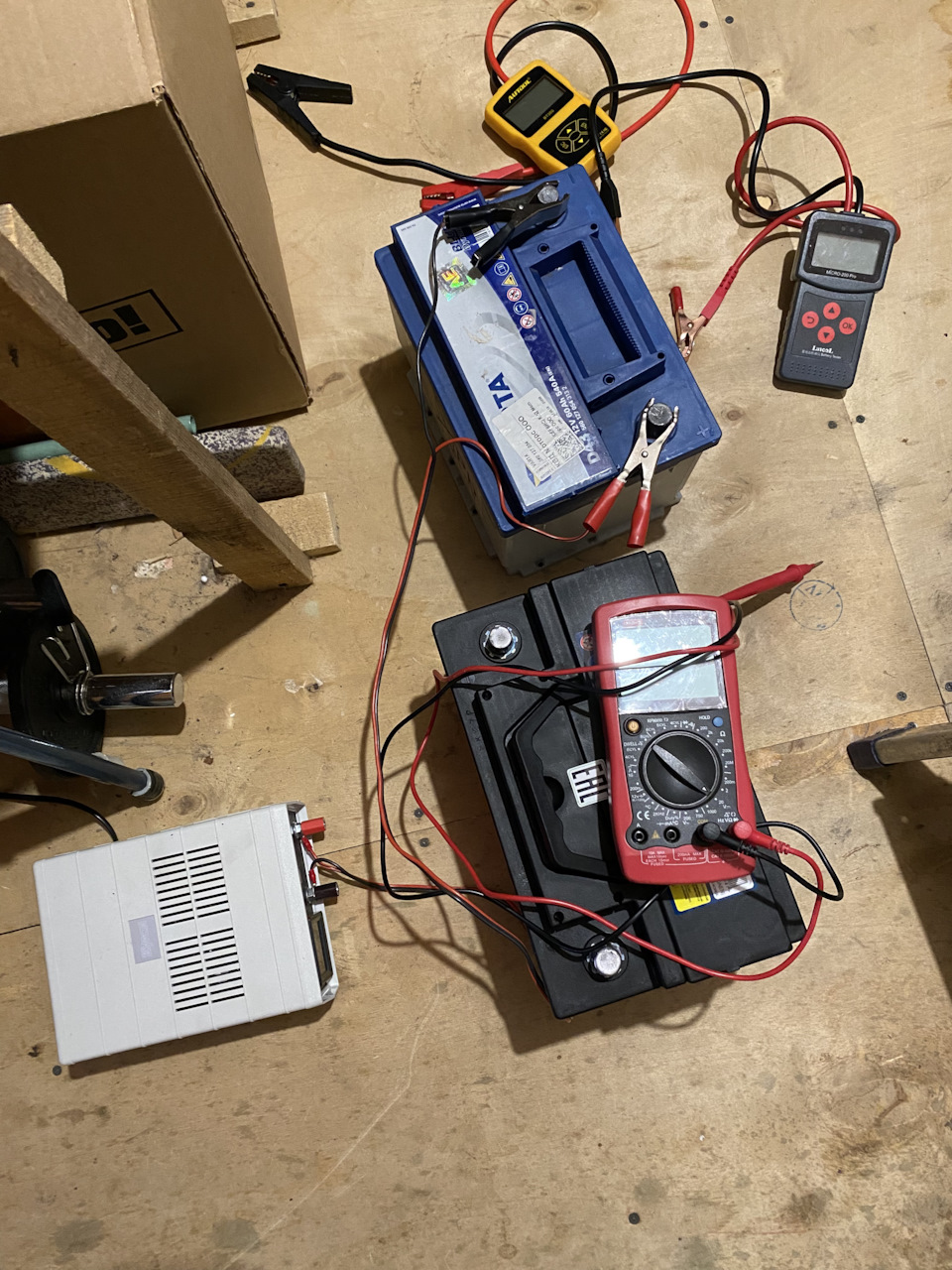

Просто так поставить и ездить — не мой метод, надо проверить и подготовить к эксплуатации. Сначала тестером:
Тестер немного завышает напряжение, в реальности там чуть больше 12.5в. Сопротивление неплохое, но не идеальное. Остальное — погода на луне, но в совокупности — батарейка живая, но надо подготовить.
Поставил на зарядку 14.8в током 1/10 от емкости. За 10 часов отдало 20 а/ч. А это почти 30% емкости, то есть батарея за год путешествий и лежаний на складах прилично разряжена.
Потом дозаряд по методу Вектора напряжением 16.2 в током 1/30 емкости…
И тут выяснилось, что выше 15.5 в в дозаряде напряжение не поднимается — это может говорить о сульфатации аккумулятора. Так что ставить в машину этот аккумулятор рано, буду делать контрольно — тренировочные циклы.
