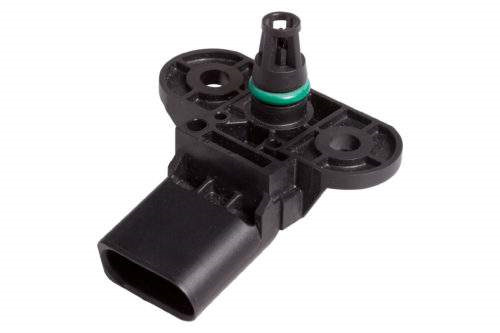

Где находится датчик абсолютного давления
ДАД может располагаться в нескольких местах в зависимости от марки и модели автомобиля. MAP сенсор может быть установлен на моторном щите, внутреннем крыле или впускном коллекторе.Соединение датчика производится непосредственно через отверстие в коллекторе или с помощью штуцера и шланга.

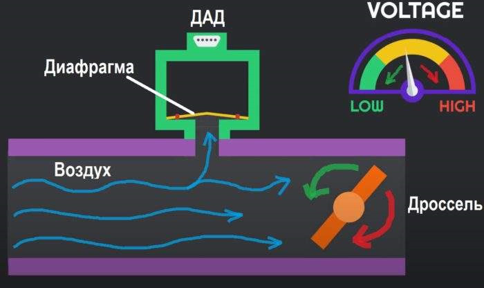

Как работает ДАД
Датчики MAP называются датчиками абсолютного давления в коллекторе, а не датчиками вакуума на впуске, поскольку они измеряют давление (или его отсутствие) внутри впускного коллектора. Когда двигатель не работает, давление внутри впускного коллектора такое же, как и внешнее атмосферное давление. Когда двигатель запускается, внутри коллектора создается вакуум за счет движения поршней и ограничением, создаваемым дроссельной заслонкой. При полностью открытом дросселе при работающем двигателе вакуум на впуске падает почти до нуля, а давление внутри впускного коллектора снова почти равно внешнему атмосферному давлению. Атмосферное давление обычно варьируется от 700 до 800 мм ртутного столба (93 – 105 кПа) в зависимости от вашего местоположения и климатических условий. Переводя в фунты на квадратный дюйм значение атмосферного давления будет равно 14,7 psi (pound-force per square inch).
Вакуум внутри впускного коллектора двигателя, для сравнения, может варьироваться от нуля до 70 кПа или более в зависимости от условий эксплуатации. Вакуум на холостом ходу всегда высокий и обычно составляет 50 – 65 кПа (от 400 до 500 мм рт. ст.) в большинстве транспортных средств. Самый высокий уровень вакуума возникает при торможении с закрытым дросселем. Поршни пытаются всасывать воздух, но закрытый дроссель перекрывает подачу воздуха, создавая высокий вакуум во впускном коллекторе (обычно на 13-17 кПа выше, чем на холостом ходу). Когда дроссель внезапно открывается, как при ускорении, двигатель всасывает большое количество воздуха, и вакуум падает до нуля. Затем вакуум медленно поднимается, когда дроссель закрывается.Когда ключ зажигания включается первый раз, прежде чем запустить двигатель, блок управления проверяет показания ДАД, чтобы определить атмосферное (барометрическое) давление. Таким образом, датчик MAP может выполнять функцию датчика атмосферного давления (BARO). Затем ЭБУ использует эту информацию для регулировки воздушно-топливной смеси, чтобы компенсировать изменения давления воздуха из-за высоты и / или погоды. Некоторые автомобили используют отдельный барометрический датчик для этой цели, а другие используют комбинированный, который измеряет оба давления и называется BMAP.
На двигателях с турбонаддувом ситуация немного сложнее, потому что при наддуве на самом деле может быть положительное давление во впускном коллекторе. Но датчику MAP это неважно, потому что он просто контролирует абсолютное давление внутри впускного коллектора. На двигателях с электронной системой впрыска «скорость-плотность» воздушного потока оценивается, а не измеряется непосредственно датчиком воздушного потока. Контроллер анализирует сигнал ДАД, а также обороты двигателя, положение дроссельной заслонки, температуру охлаждающей жидкости и температуру окружающего воздуха, чтобы оценить, сколько воздуха поступает в двигатель.
Блок управления также может принимать во внимание сигнал обогащения / обеднения от датчика кислорода и положение клапана EGR, прежде чем вносить необходимые поправки в воздушно-топливную смесь. Этот подход к управлению топливом не так точен, как в системах, использующих датчик массового расхода воздуха (ДМРВ), но в тоже время он не так сложен и не слишком дорог.
Другое преимущество систем с ДАД состоит в том, что они менее чувствительны к утечкам вакуума. Любой воздух, который попадает в двигатель после ДМРВ, является «неизмеренным» и нарушает баланс, необходимый для поддержания соотношения воздушно-топливной смеси. В системе с MAP датчиком, он обнаружит небольшое падение вакуума, вызванное утечкой воздуха, и контроллер компенсирует это, добавляя больше топлива. На многих двигателях GM, которые имеют датчик массового расхода воздуха (MAF), датчик MAP также используется в качестве резервного в случае потери сигнала воздушного потока и для контроля работы клапана EGR. Отсутствие изменений в сигнале датчика MAP, когда включен клапан рециркуляции EGR, указывает на неисправность системы.

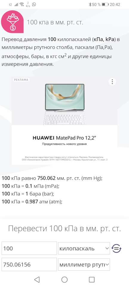

Подскажите пжл то что давление начало скакать от 100 . То 99, то 98 .
То 101,102 . Других не было показаний . Стоит переживать или это норма ? Всегда просто до этого 100 было . Двигатель 1,6 рапид
Думаю что нет ибо показания кpa можно перевести в мм.ртутного столба . А атмосферное давление меняется просто у Вас каждое утро они разные как и атмосферное давление . В сухуб ровную по тп погоду будет практически каждое утро одинаковое, со сменой погодв и тп будут менятся

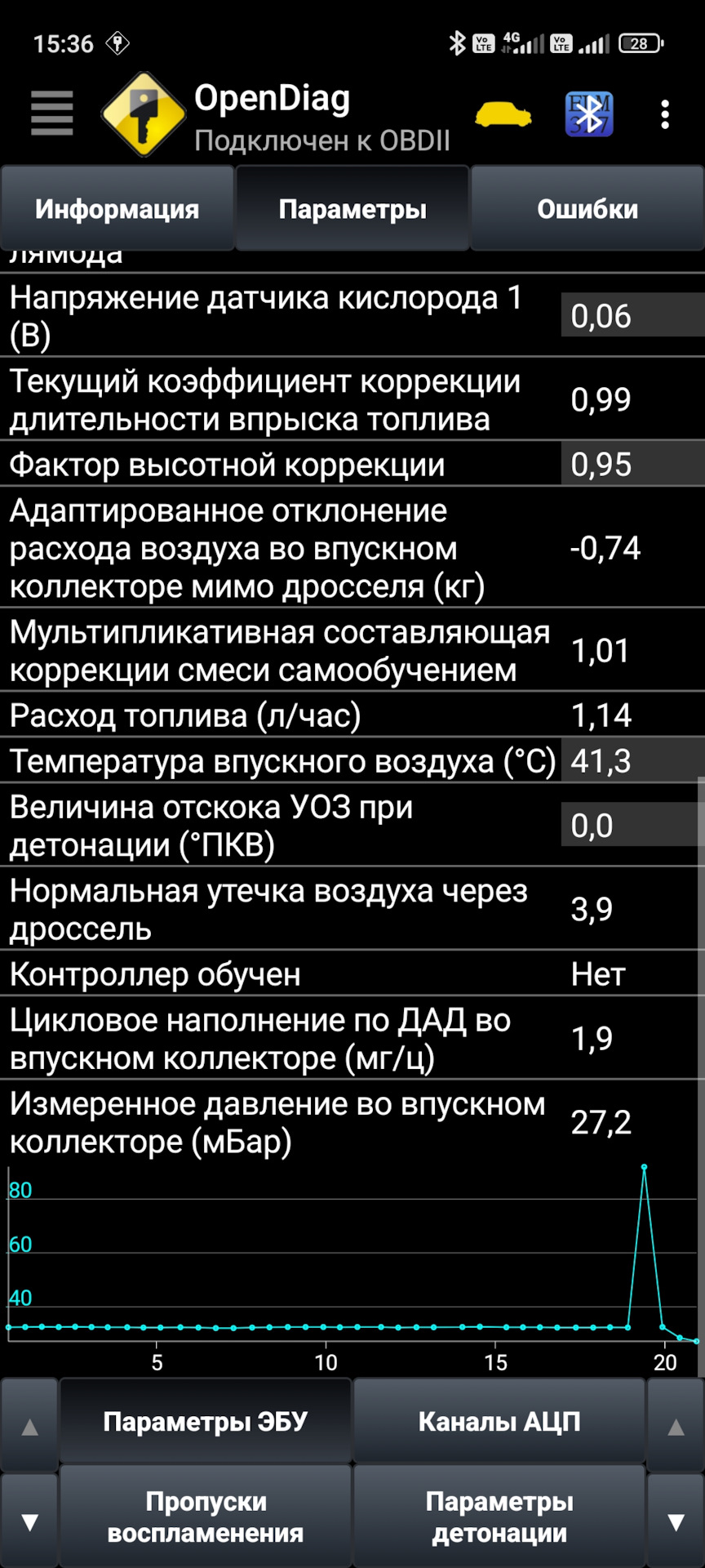

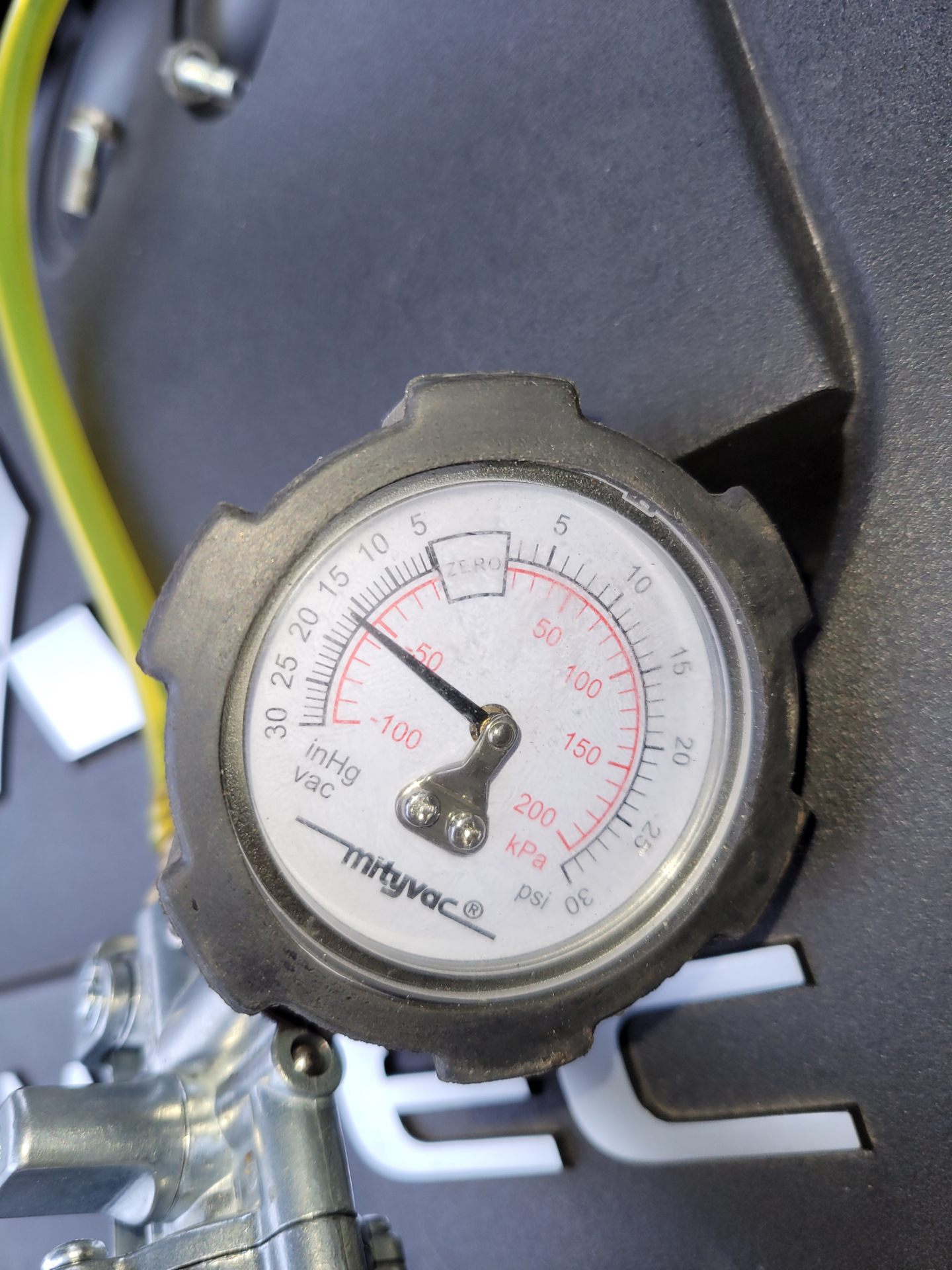

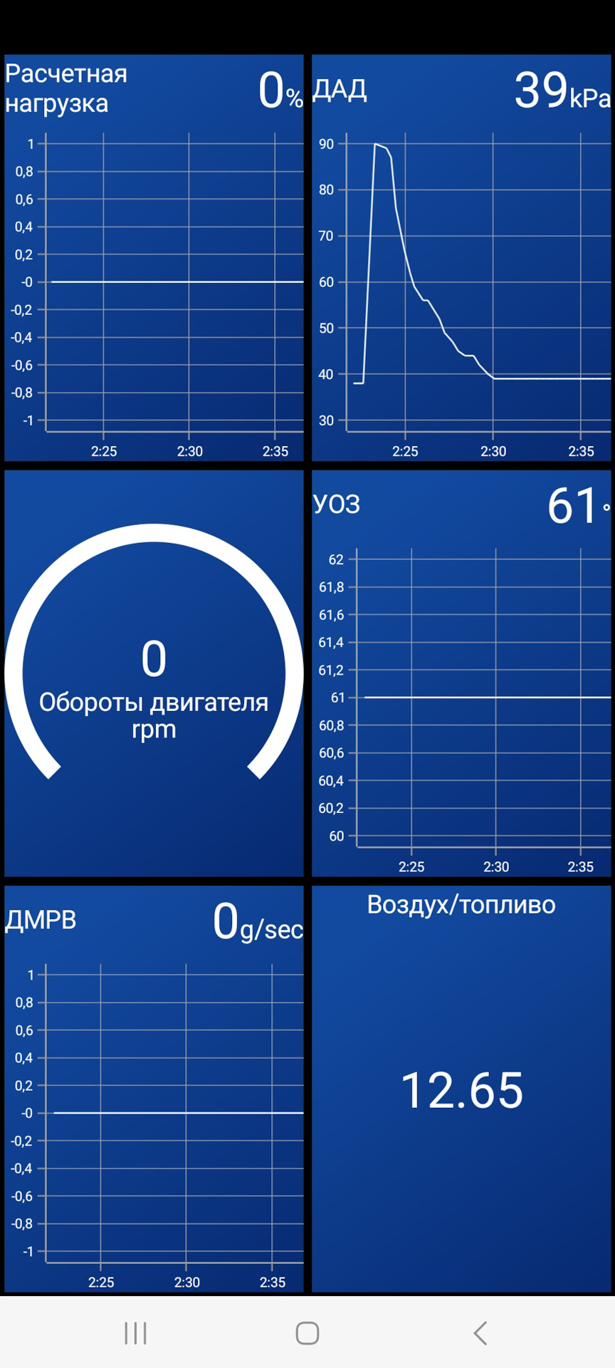

Здравствуйте. Проконсультируйте пожалуйста. На заглушеном моторе показания дад 95. На холостых 28- 29кРа.
Когда подключил вакуумный насос и выставил (-55) датчик показал 35кРа. Это нормально?
