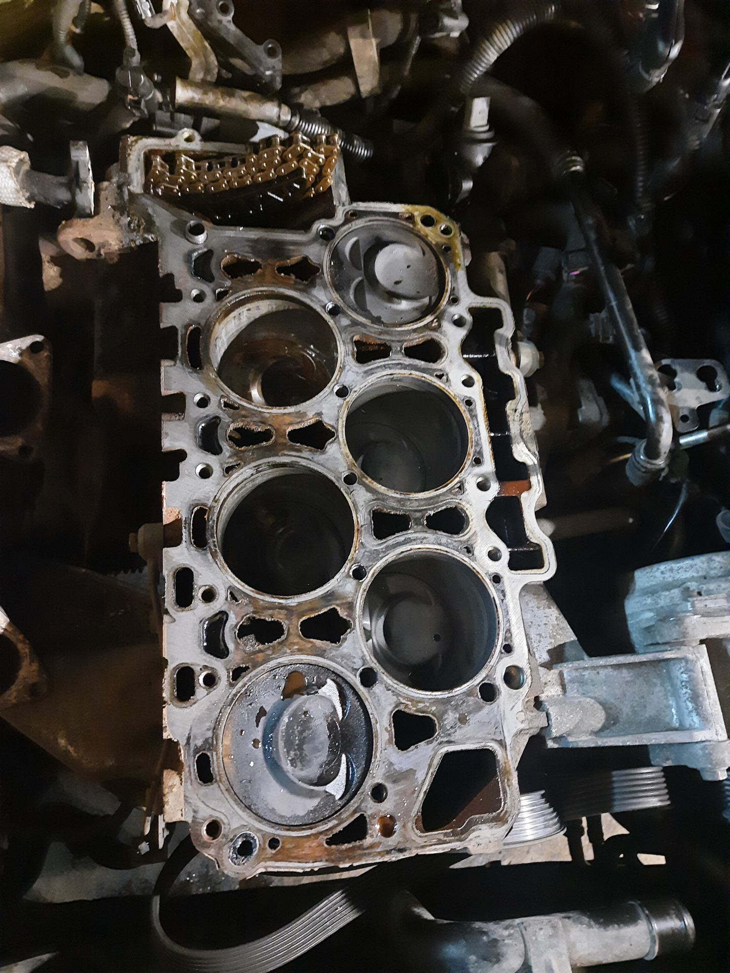

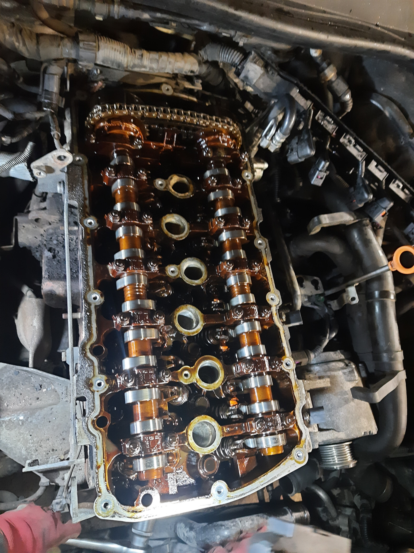

Приветствую всех читателей. Заехала на ремонт данная Аудюшечка. Попадание антифриза в камеру сгорания. Соответственно подьем ГБЦ. Такой мотор делал впервые. Многие говорят что необходим демонтаж мотора для данной процедуры. Но мы справились не снимая мотор.

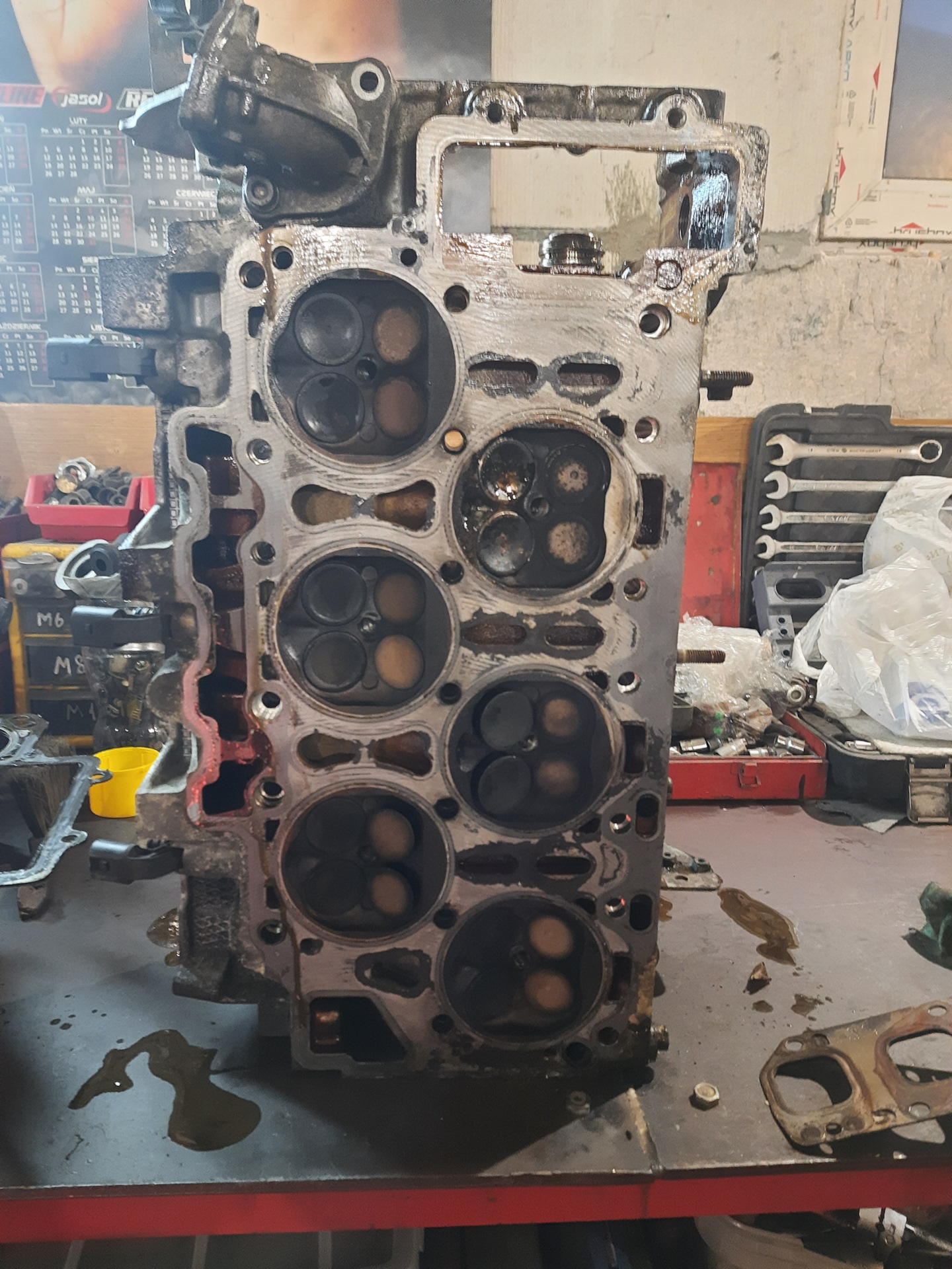

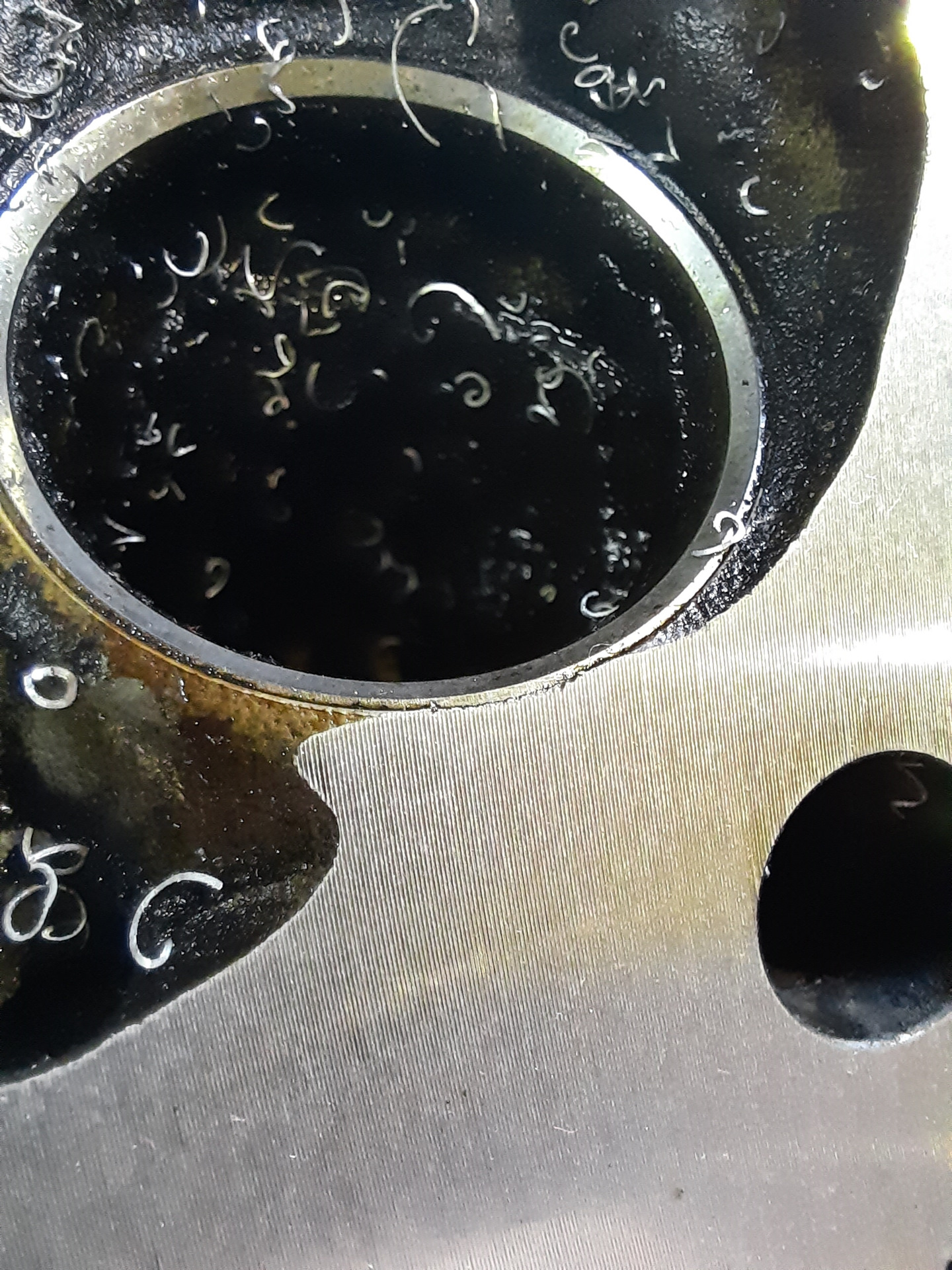

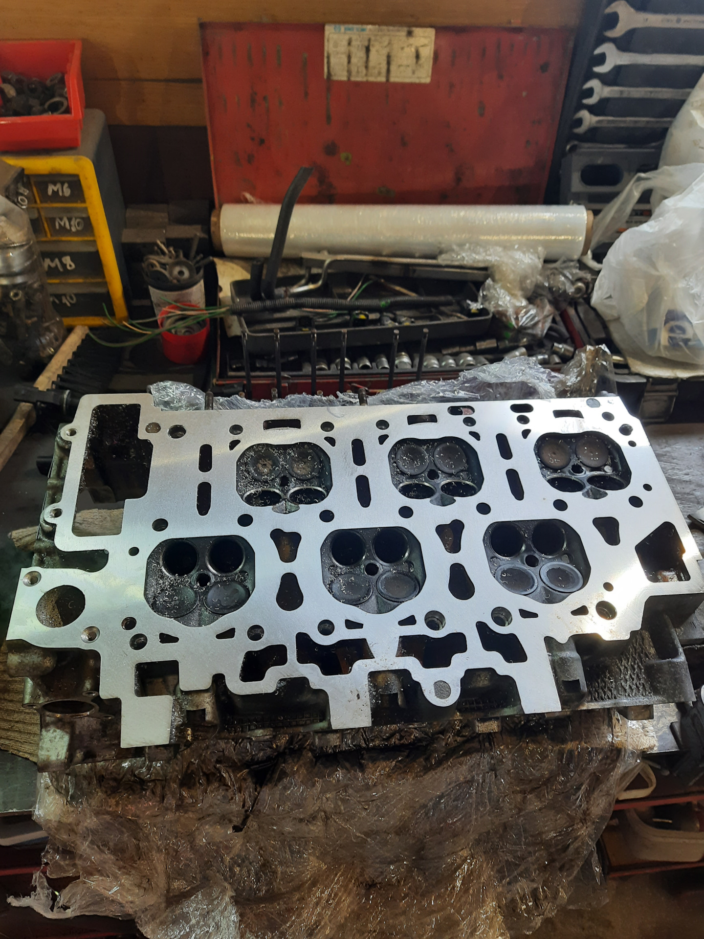

ГБЦ отдали на врезеровку, контролировали процесс чтоб снять по минимуму. Кстати для ее фрезеровки пришлось её разобрать полностью, так как тарелки клапанов выступают над плоскостью ГБЦ. И также видно что это первый и последний её ремонт, так как при фрезеровке уже начали цеплять сёдла.
Мотор был собран в обратной последовательности и благополучно эксплуотируется.
