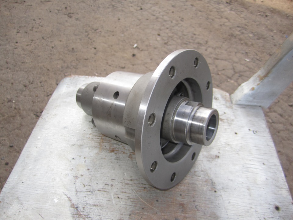

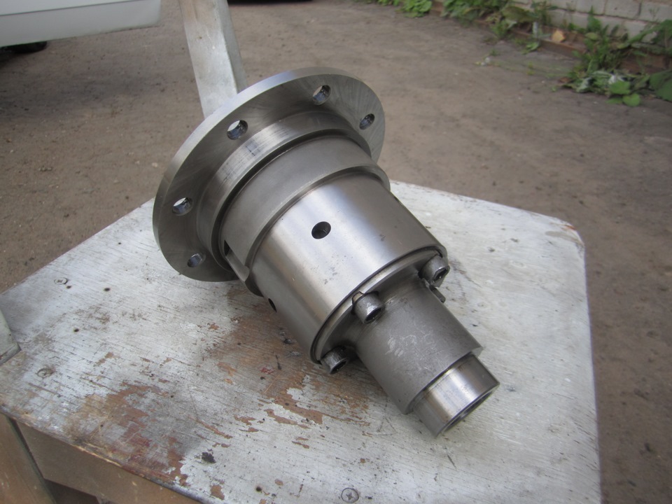

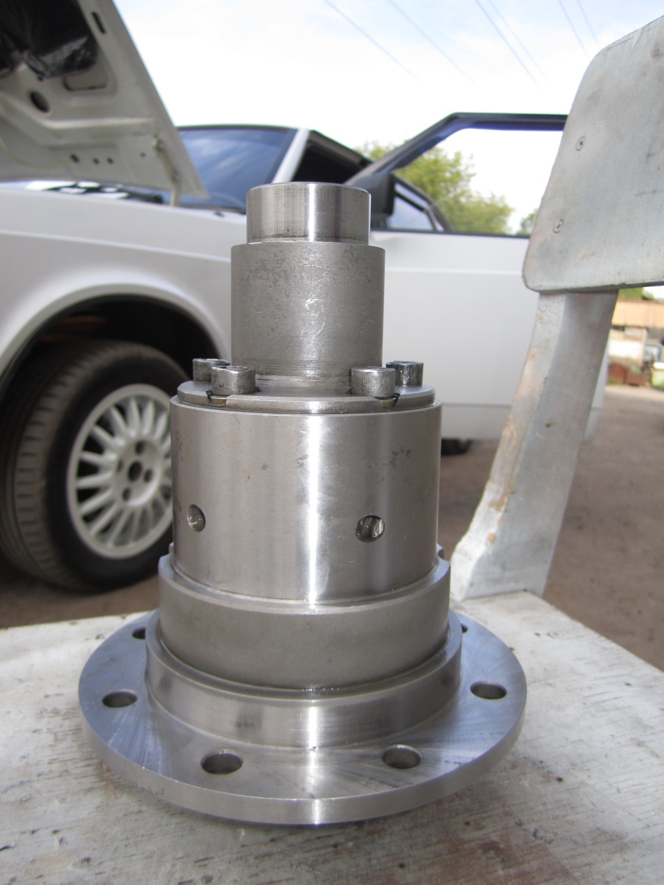

Продам винтовую блокировку Квайф на Москвич 2141. Блокировка снята с моей машины, состояние хорошее. Ставь и едь. Масло в коробке было залито TEXACO 80W 90 Могу продать ещё и пару 4.55( отдельно)
Цена блокировки 20 тыс.
Тел. 8 912 363 90 45. Артём
Блокировка находится в городе Кирове, могу отправить в любой город(доставка за ваш счёт).

Извените, а Вы бы не могли провести ЛИГБЕЗ, что за блокировка, где она стои, и какая её роль?
Самоблокируемый червячный дифференциал (самоблок, блокировка дифференциала повышенного трения) — устройство, которое позволяет частично компенсировать главный недостаток свободного дифференциала, а именно его полную беспомощность при наезде одного колеса на скользкое покрытие.
Оси сателлитов параллельны полуосям. Сателлиты расположены в своеобразных карманах чашки дифференциала. При этом парные сателлиты имеют не прямозубое зацепление, а образуют между собой еще одну гипоидную пару, которая расклиниваясь, так же участвует в процессе блокировки.
Связанному с ним сателлиту 5 из левого ряда, а тот, в свою очередь, на левую полуосевую шестерню 3. Так обеспечиваются разные угловые скорости колес в повороте. Благодаря разности крутящих моментов на колесах в винтовом зацеплении возникают осевые и радиальные силы, прижимающие полуосевые шестерни 3, 4 и сателлиты 5, 6 торцами к корпусу 1, 2. Сателлиты 5, 6 также прижимаются к поверхности отверстий 8, в которых они расположены. За счет этого и возникают силы осуществляющие частичную блокировку. Степень блокировки определяется соответствующим коэффициентом.
Плюсы:
+ блокировка колес вплоть до 70%
+ не ощущается на руле никаких рывков
+ не требуется заливать спец масло в КПП
+ практически не требует обслуживания
+ при установке не возникает никаких проблем
+ практически неограниченный срок службы
+ высокая проходимость
+ застрять довольно сложно
+ отличная управляемость
+ увеличение скорости прохождения поворотов
+ значительно легче вывести автомобиль из заноса
+ появляется чувство равновесия
