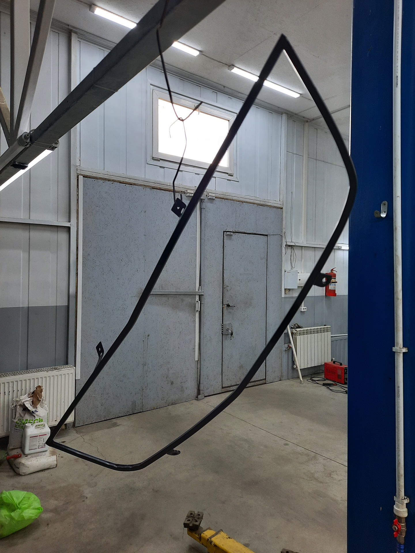

Надоело мне как-то смотреть на унылую решетку опеля отца, и решил сделать ее сам пока он в отъезде.
Для этого купил обычную сетку в автомагазине, балончик черной краски, и профильную трубу дал один хороший человек.
Подсказали знающие люди, что из картона можно сделать трафарет будущей решетки. Так и сделал.
Далее берем трубку и задаем ей форму решетки.
Основа получилась из 2х частей трубки.
Приварили обе части решетки.
Потом начал примерять ее на автомобиле и подгонять центральный изгиб решетки. А дпльше приварили крепления, чтобы она крепилась максимально легко и в штатные места. Ну и в конце уже покраска и установка сетки на решетку, закреплял сетку саморезами.
