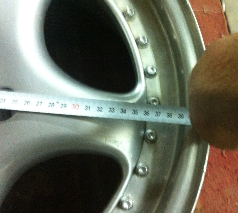

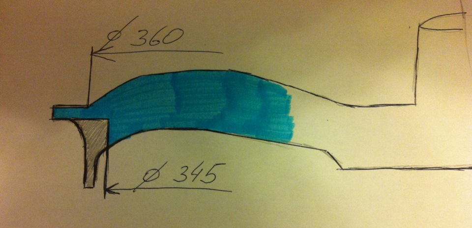

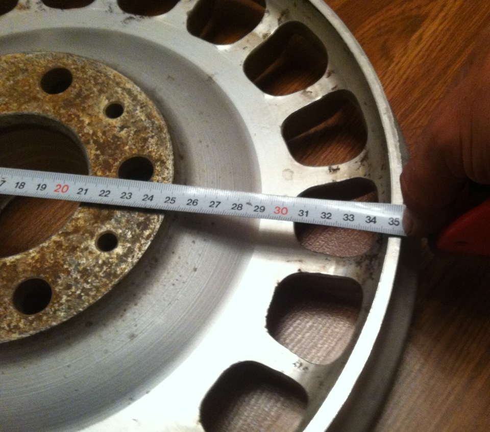

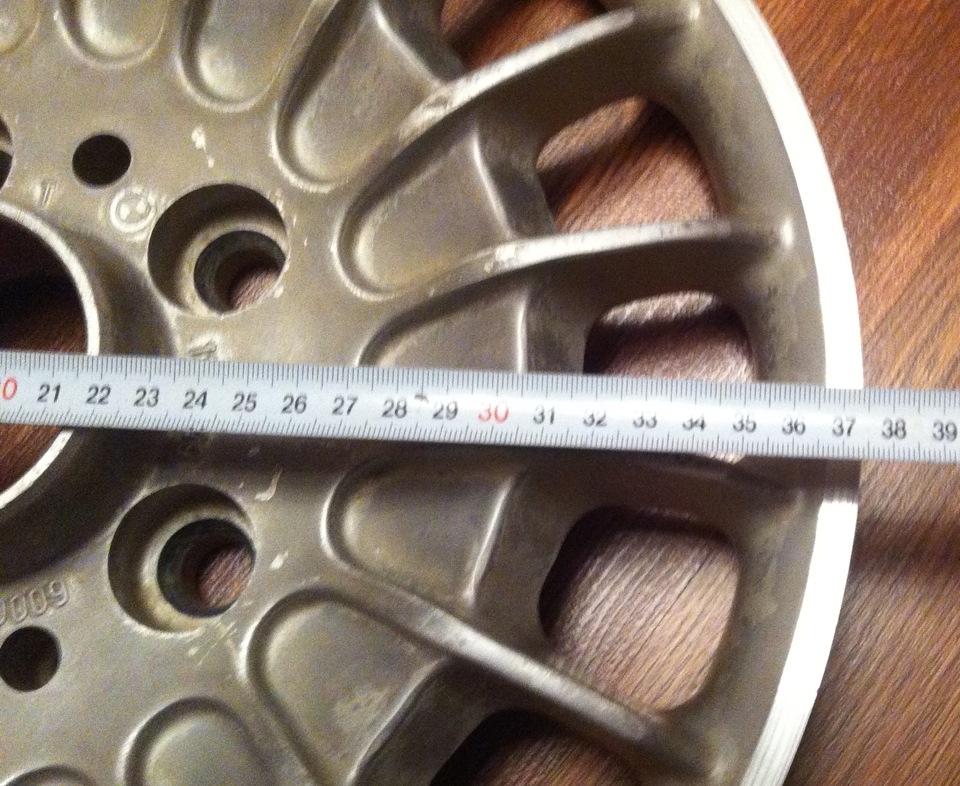

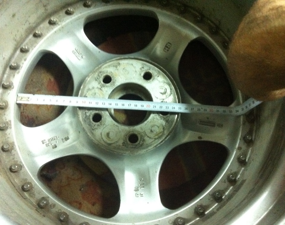

Меня вдохновили TR390 от BMW, сейчас всё подсчитано и взвешено.
Я знаю точно, что серединку от TR390 буду вставлять в RH ZW1 R17.
Вот мои доводы:
Внутренний диаметр полки RH ZW1 360 мм.
Место крепления полки на серединку TR390 360 мм.
С внутренней стороны RH диаметр 345 мм.
Внутренний размер серединки TR390 имеет размер 350 мм., форма ножек расходится по краям, что даёт необходимые 5 мм. чтобы отцентровать и вставить:
Моя мысль движется в таком направлении:
ВНИМАНИЕ!
Все замеры сделаны практически на глаз! Запись не является руководством к действию! Резать диски, ссылаясь на мои размеры, никого не призываю.
