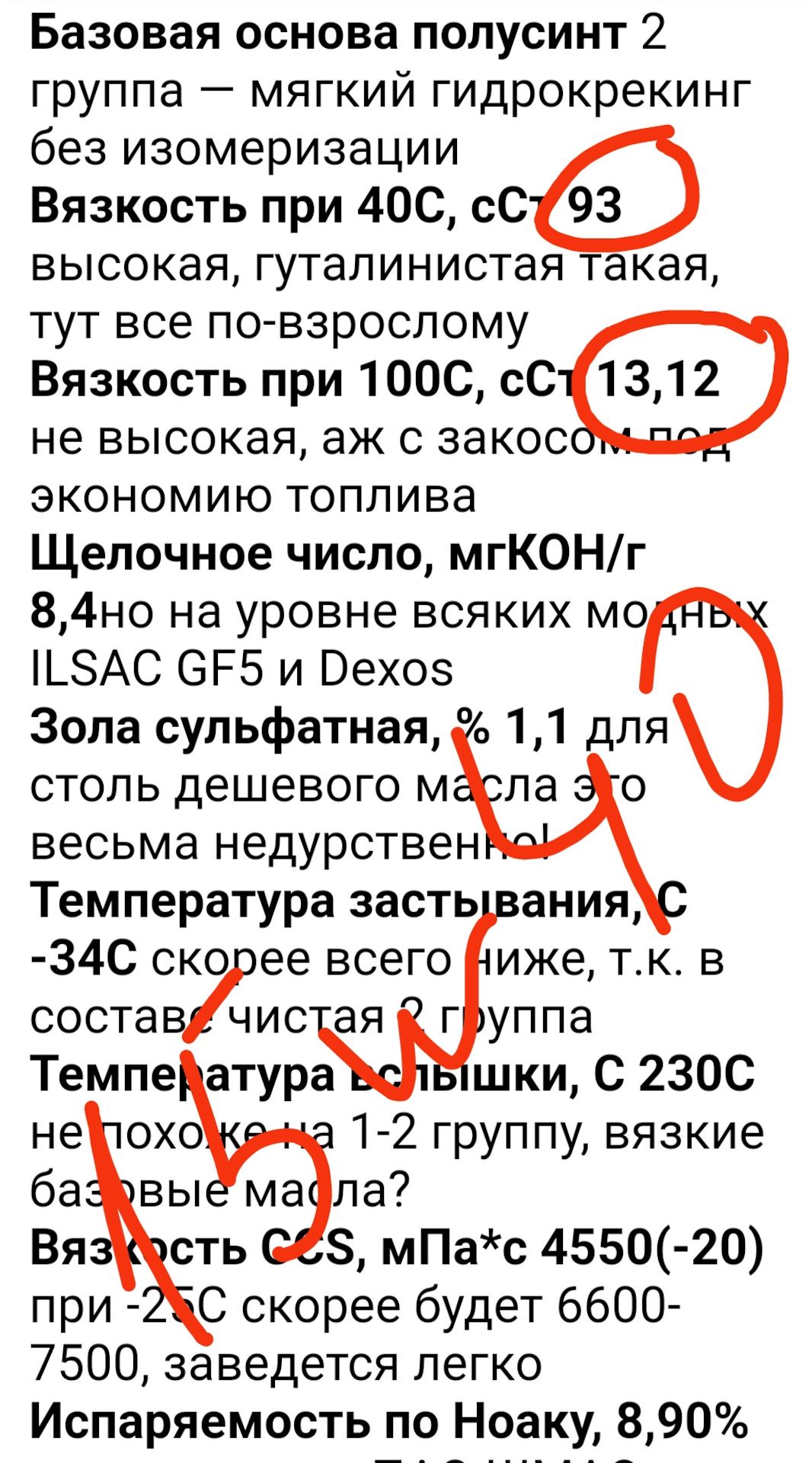

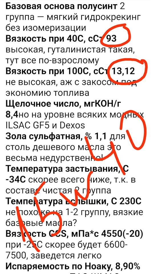

Если вы не смогли найти подтверждения, которых чуть более, чем дофига, то вот одно из.
Фото канистры и вспышек на солнце, держимся подальше от ЛУКОЙЛа)
Не картинками из минеральных форумов и какими то немысленными зажарками информацию потверждайте, а опытом своим и своих знакомых проехавших на каком-то масле, желательно больше 3000км
В здравом уме никто не разваливающихся маслах ездить не будет.
Ну да, разумеется, если масло и чистое разваливается, то добавив в него сажи с копотью станет только лучше. И конечно TEOST MHT и TEOST 33C ничего не значат.

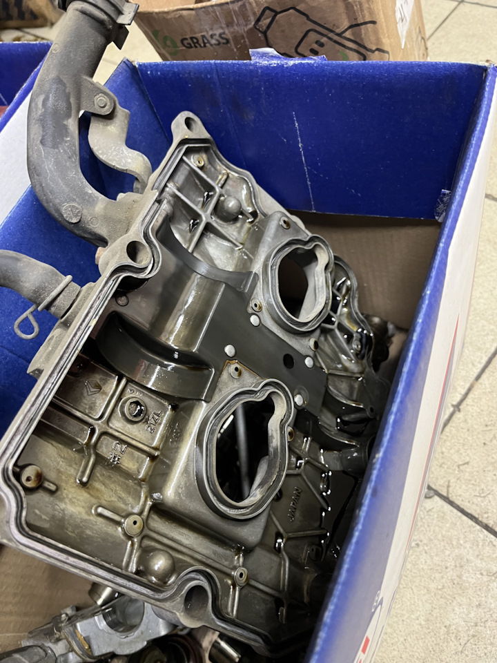

У меня была 2109 ещдил на минералке, двигатель внутри как салидолом намазан постоянно, на других авто были в основном синт. двигатели чистые! По крайней мере чище чем на минералке! Вот Вам и опыт!
По каждому случаю нужно разбираться отдельно и досконально. Но в общем и целом — минеральная база — это самый настоящий природой придуманый смазочный материал, а значит качественный. Вы ж не хотите пить синтетическое молоко, или шубу жене покупаете не нейлоновую или домик в деревне хотите не из гипсокартона. Так почему же в мотор не хотите лить специально для того предусмотренную природой натуральную смазку…

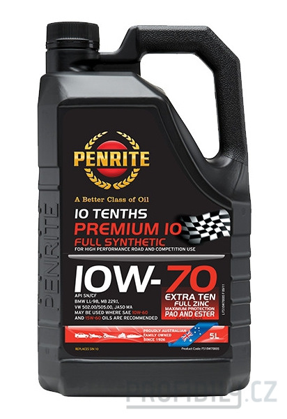

Не пойму, зачем все эти полумеры, если есть масло ещё круче?
Оооо, кайф
Там масло-то есть вообще или одного загустителя намазали?
Если есть проблемы с загустителем, то есть прекрасные масла без него — 0W-8 или 0W-16.
Или М8 и М10

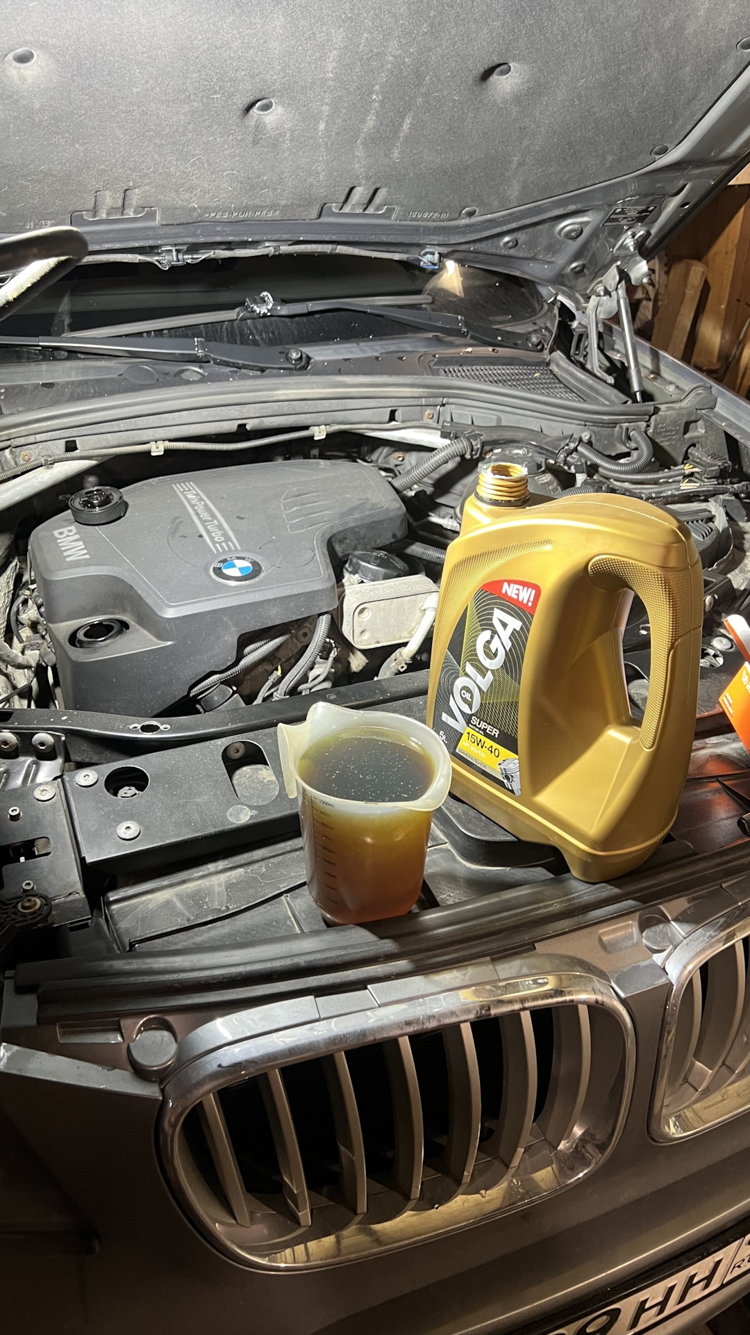

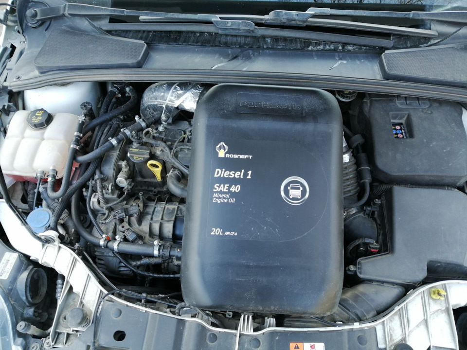

Видишь экобуст посерединке? Как на дилерской синтетике двигатель развалился и поставили новый шортблок, он проехал 60 тысяч на минералке (уже больше, чем на дилерской синтетике) и пока ездит. Вот, поддон переклеивали: www.drive2.ru/l/629675741771992060/
Т.е. при стоимости масла в 5-10 раз дешевле дилерского это ведро уже проехало больше, чем на синтетике.
Видишь первую бмв? Она проехала даже чуть больше уже.
Так что, скорее всего, диагноз который ты упомянул всецело относится исключительно к тебе самому.

Выше вам написали про экобуст. Это моё ведрище. Первый мотор помер на 75к. Второй мотор (новый шорт-блок в сборе) ездит только на минералке и на данный момент прошел около 65к. На стейдж1, 1.5 бара избытка, 220 сил с 1.6.
