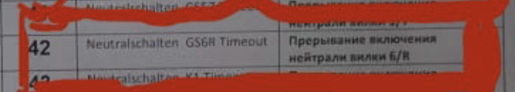

При ремонте dsg как и при любом другое ремонте важно определить где зарыта неисправность. Конечно можно поменять всё сразу — точно поможет. Бывают случаи когда действительно всё разваливается и нуждается в ремонте или замене.

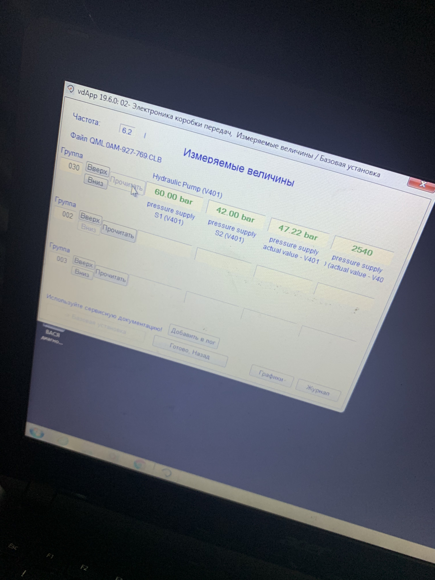

В данной ситуации видим три ошибки. Одна из них на давление, может быть следствием…проверим давление…
Дальше пробуем выполнить базовую адаптацию. При адаптации dsg проверяет себя и выставляет удобные в данный момент позиции.
Без сомнений можно снимать и разбирать dsg для замены вилки 6/r передачи.

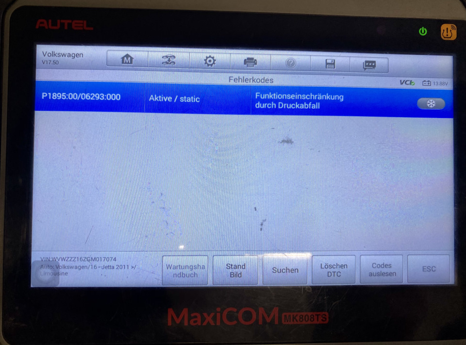

Подскажите Jetta 2016 1.6 TDI (stage 1) DQ200. 196к.
Падает давление в гидроаккуме, думал эту проблему решили после 2014?
Местный спец рекомендует ставить ремкомплект гидроаккума.
Что посоветуете?
Здравствуйте
Проблема есть была и будет
Вид ремонта по месту утечки
То есть сначала разобрать и смотреть?
Иногда и без разбора понятно
А как ошибка по давлению связана?

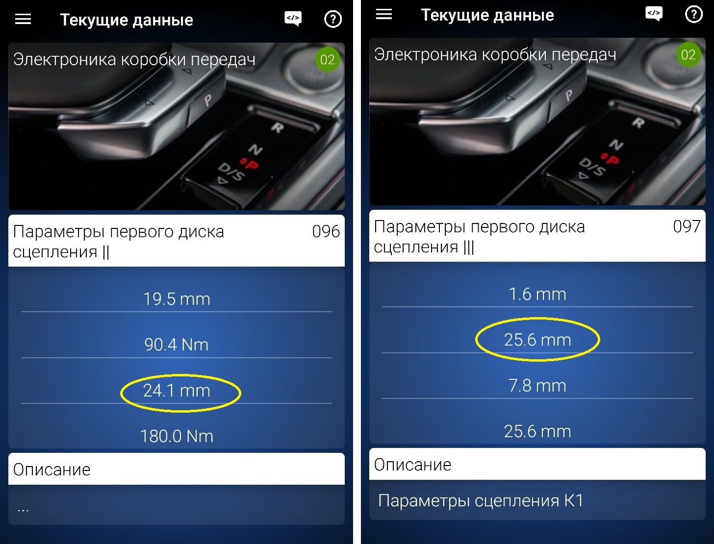

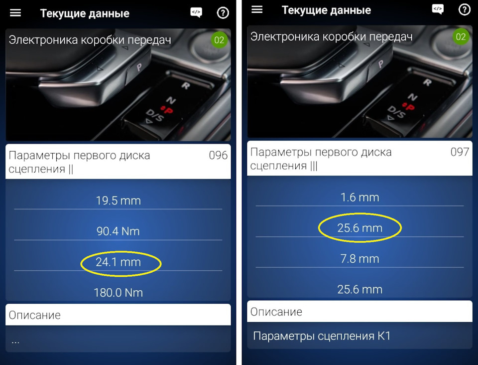

Если сцепление не буксует, под нагрузкой, после адаптации, то можно ездить. А показания, это переменный показатель.
если в нейтрали и любом другом режиме коробка стоит "на передаче" и при условии, что первое сцепление износилось до 1,5 мм, о чём может говорить? что фрикцион развалился окончательно и клинанул между диском сцепления?
Скорее вилка. Проверьте положение вилок.
пока нет такой возможности, но по показаниям в 96 и 97 группе сцепление всё равно уже под замену просится
