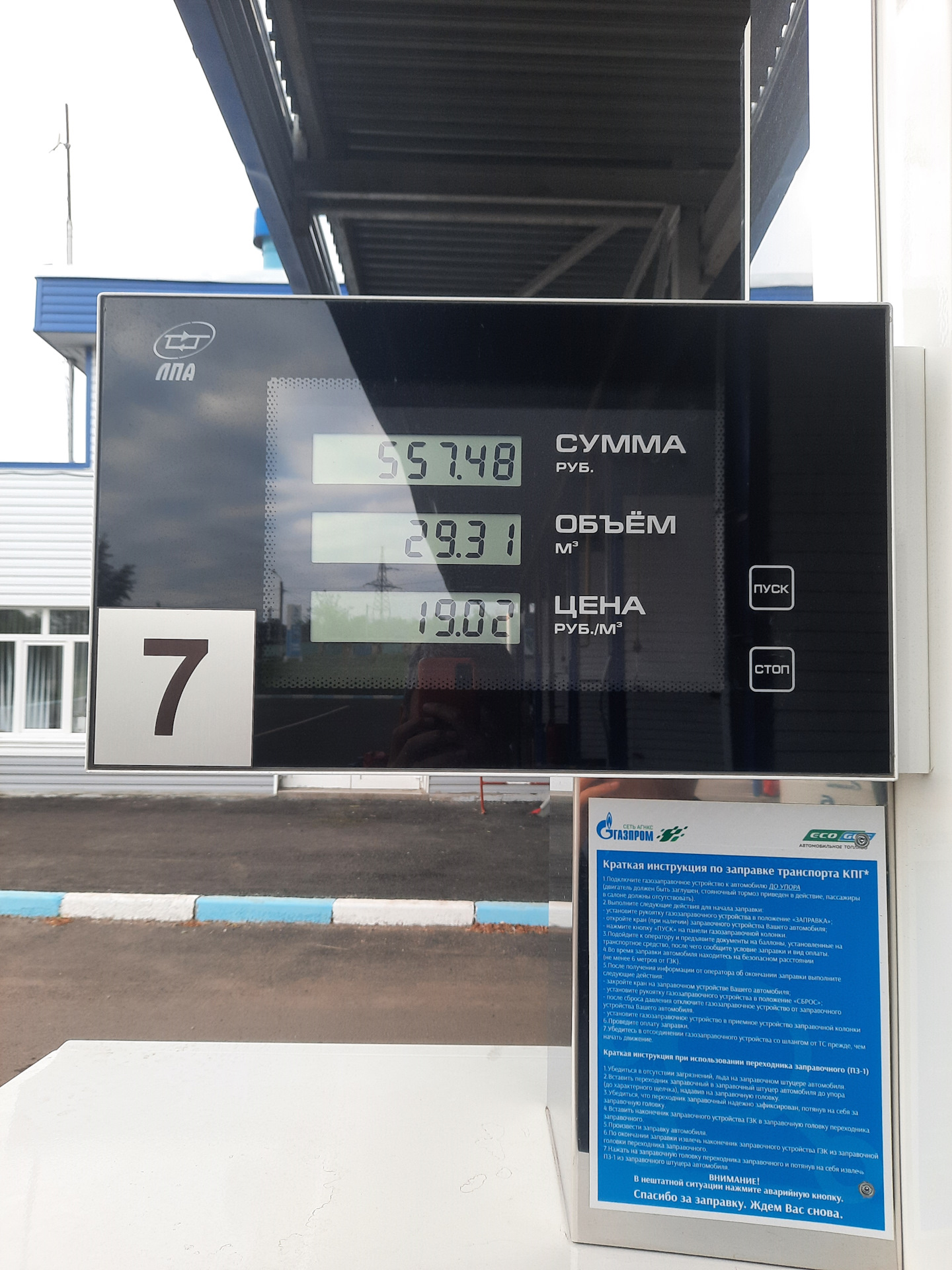

Продолжу. Установили 2 баллона по 16 кубометров. На первой заправке вкачать смогли лишь 29 кубов, объяснили, что летом задувают меньше. Настроили тут же в сервисе. Первые ощущения, что машина стала чуть тормознее, но к этому я был готов. Далее же привык и теперь заправляюсь в АГНКС, которых у меня в городе две, и обе по пути. Цена метана в Газпроме 19,5 руб, на другой 18 р. Заправки на 27-28 кубов хватает на 230-250 км.
