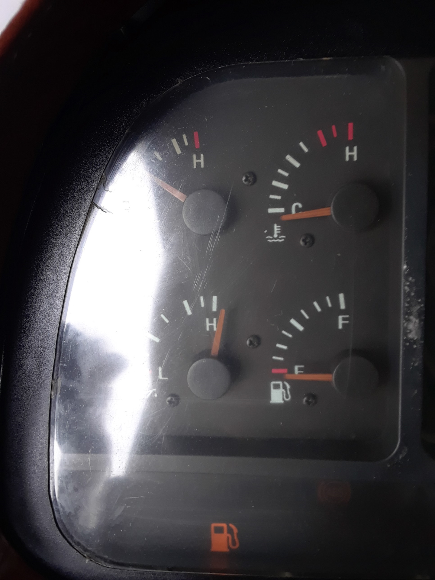

.Продолжение истории про перегрев, которого не было. Как важно следить за температурой думаю говорить лишнее. И так понятно. Когда взял Фотонио и увидел как стрелка лежит на последнем белом делении ездить по началу было страшно. А у этих машин оказывается так обозначена рабочая температура, а у японцев — по середине. Но все же решил заморочиться с установкой дополнительного механического датчика, учитывая что стрелка живет своей жизнью. Два других жизненно важных датчика — давления масла и воздуха тоже стоят механические и по ним всегда можно понять если что пошло не так — и избежать последствий.

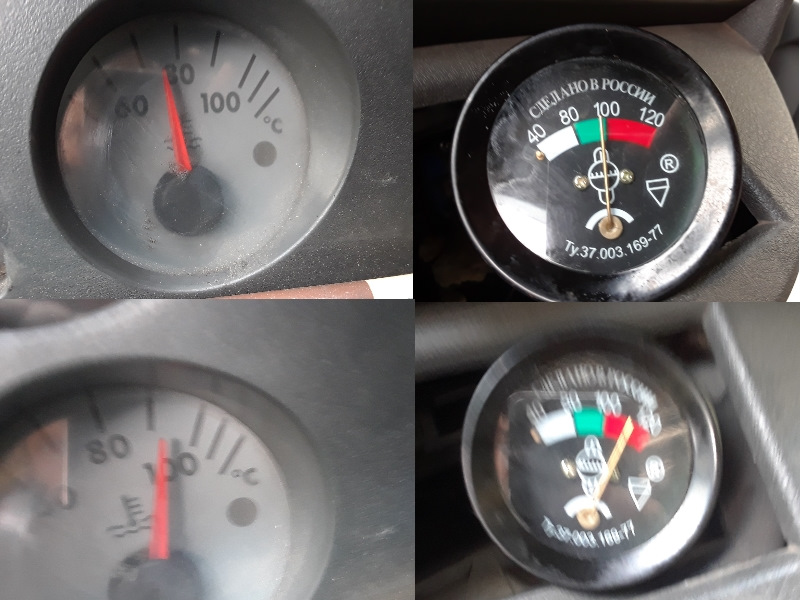

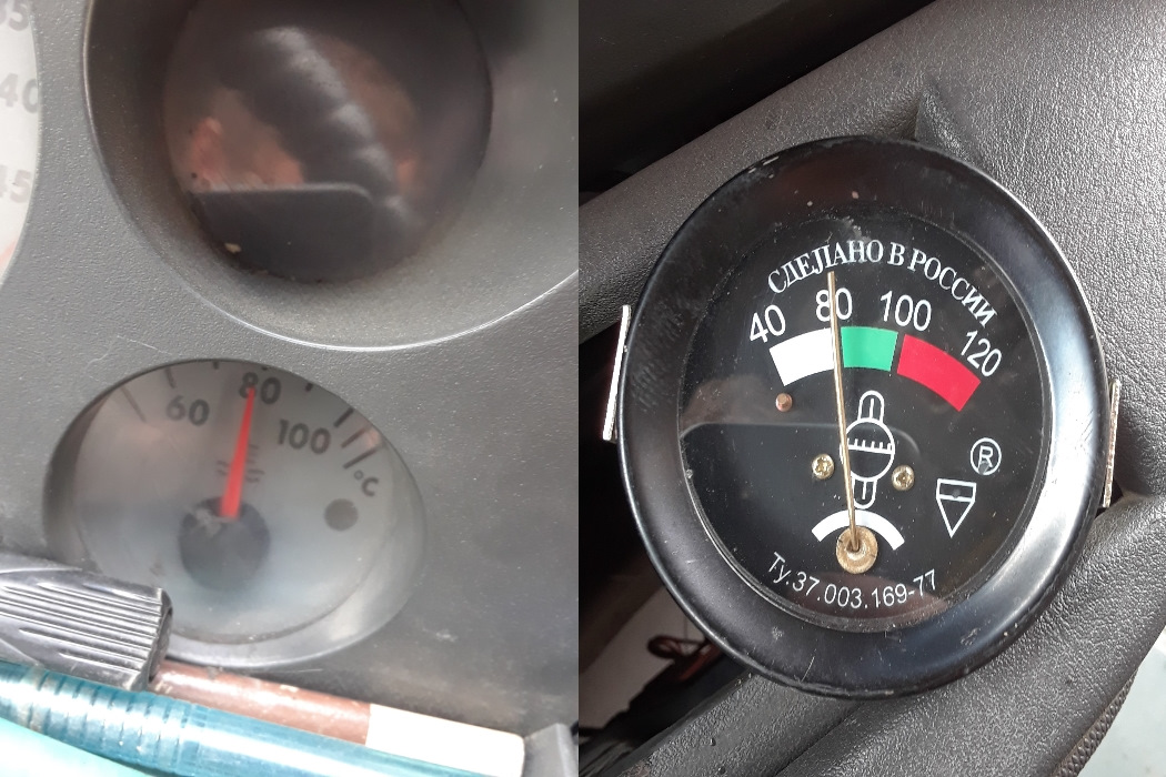

На втором этапе оба прибора поставил на Ивеку, где штатный указатель температуры работает очень точно, что бы сравнить с ним показания. Испытание проводил на трассе Высокогорье, т.е что бы посмотреть как работает это в реальных условиях при движении в подъем 7%
Собственно, датчик за 1250р. Разница в показаниях очевидная. А ведь можно начать думать что двигатель кипит.
Теперь датчик за 760. Разницы со штатным указателем нет, поэтому поставил именно его.
