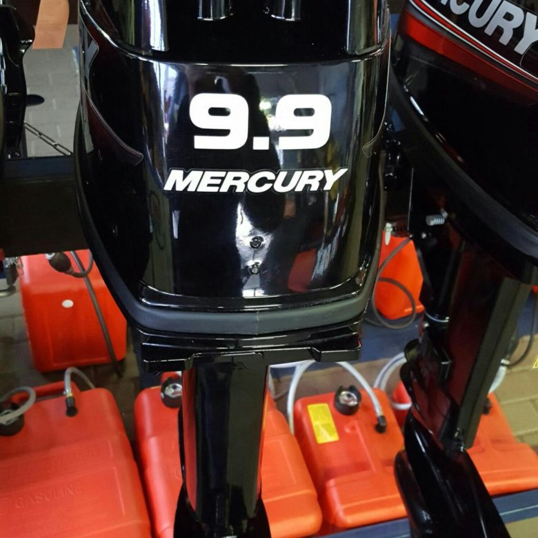

Кроме самой лодки, существенную долю стоимости комплекта составляет мотор, вплоть до 3/4 от суммы. Моторы обычно подбираются под размер лодки из-за необходимости тащить некий заявленный вес. И если лодка маленькая, до 300см в длину, то предполагается, что туда поместится только 1-2 человека и вполне достаточно будет мотора 5-6лс чтобы оно все как-то передвигалось.
Существует два разных вида передвижения лодки по воде. Режим водоизмещения, когда равномерно погруженная в воду лодка, плывет как кусок какашки с небольшой скоростью и режим глиссирования, когда носовая часть лодки поднимается над водой, что позволяет ей двигаться уже с более высокими скоростями. За возможность выхода на глиссер отвечает именно мощность мотора и чем этот параметр выше, тем быстрее лодка выходит в этот режим и мчит, рассекая водную гладь.
Прижимистые рыбаки, опытным путем доказали, что моторы 5-6лс с большим трудом могут вывести лодку 350см длины на глиссер с двумя взрослыми мужиками и даже без дополнительного груза. Т.е. нужно смотреть на более мощные моторы, которые маркируют как 9.8 и 9.9.
Перед покупкой, важно понимать, что 9.8 и 9.9, это совсем разные моторы. В первом случае с 9.8, это форсированный 7лс двигатель с объёмом 170см3, а во втором это зажатый с 15лс до 9.9лс, объёмом 246 см3. И неспроста цена на 9.9 выше, чем на 9.8. Покупать желательно именно 9.9лс, чтобы потом "раздушить" его до 15-18лс, что является максимальной величиной как для этого мотора, так и для большинства лодок. Мощности будет достаточно, чтобы возить 4-5 человек на лодке длиной 3.5-4м в режиме глиссирования.
Но вот только, новый брендовый 9.9 никак не вписывался ни в какой из моих бюджетов, потому что с лодкой за 30-50тр, стоимость нового комплекта вырастает до 180-200тр. Но всегда есть вариант взять то же самое, но б.у. Причем, покупать не так, что у одного взять мотор, а у второго лодку, а именно комплектом.

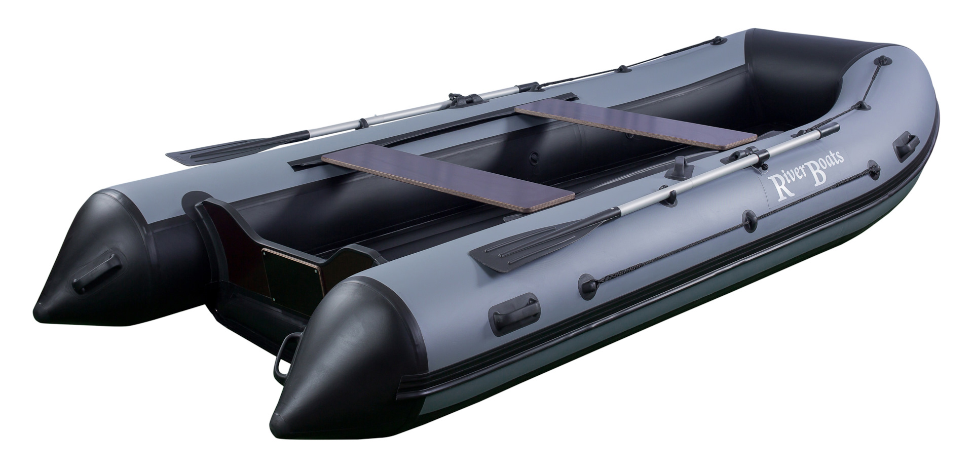

В общем, я промониторил предложения на авито и выбрал себе комплект из 370 см лодки от RiverBoats
ТЕХНИЧЕСКИЕ ХАРАКТЕРИСТИКИ:
Длина (мм): 3700
Ширина (мм): 1670
Высота транца(мм): 405
Высота от пола до банки(мм): 370
Длина кокпита (мм): 2610
Ширина кокпита (мм): 750
Толщина транца (мм): 24
Диаметр баллона (мм): 460
Грузоподъемность (кг): 550
Пассажировместимость: 5
Мощность мотора (л.с.): 18
Кол-во отсеков: 4+киль
Плотность ткани: 1000 гр/м2

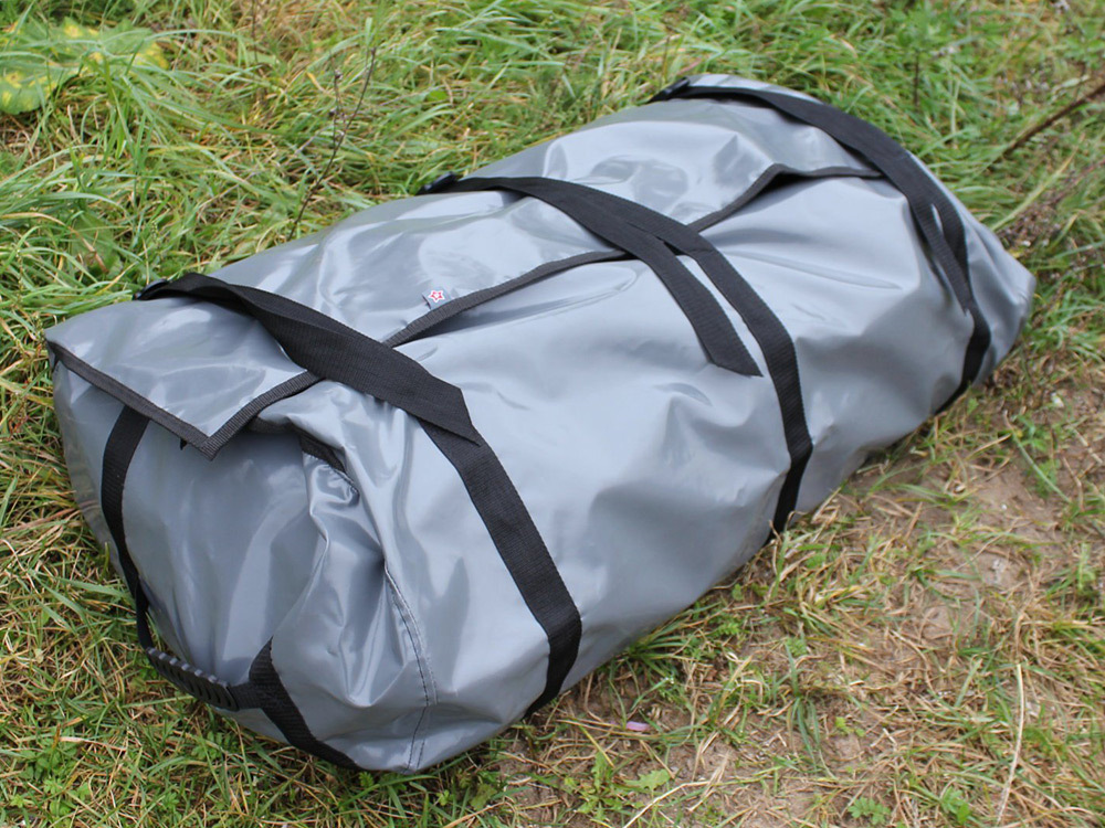

Вес (лодка + комплектующие + пайол) (кг): 31,1+8,9+17=57
Габаритные размеры сумки лодочной (см): 60х45х100

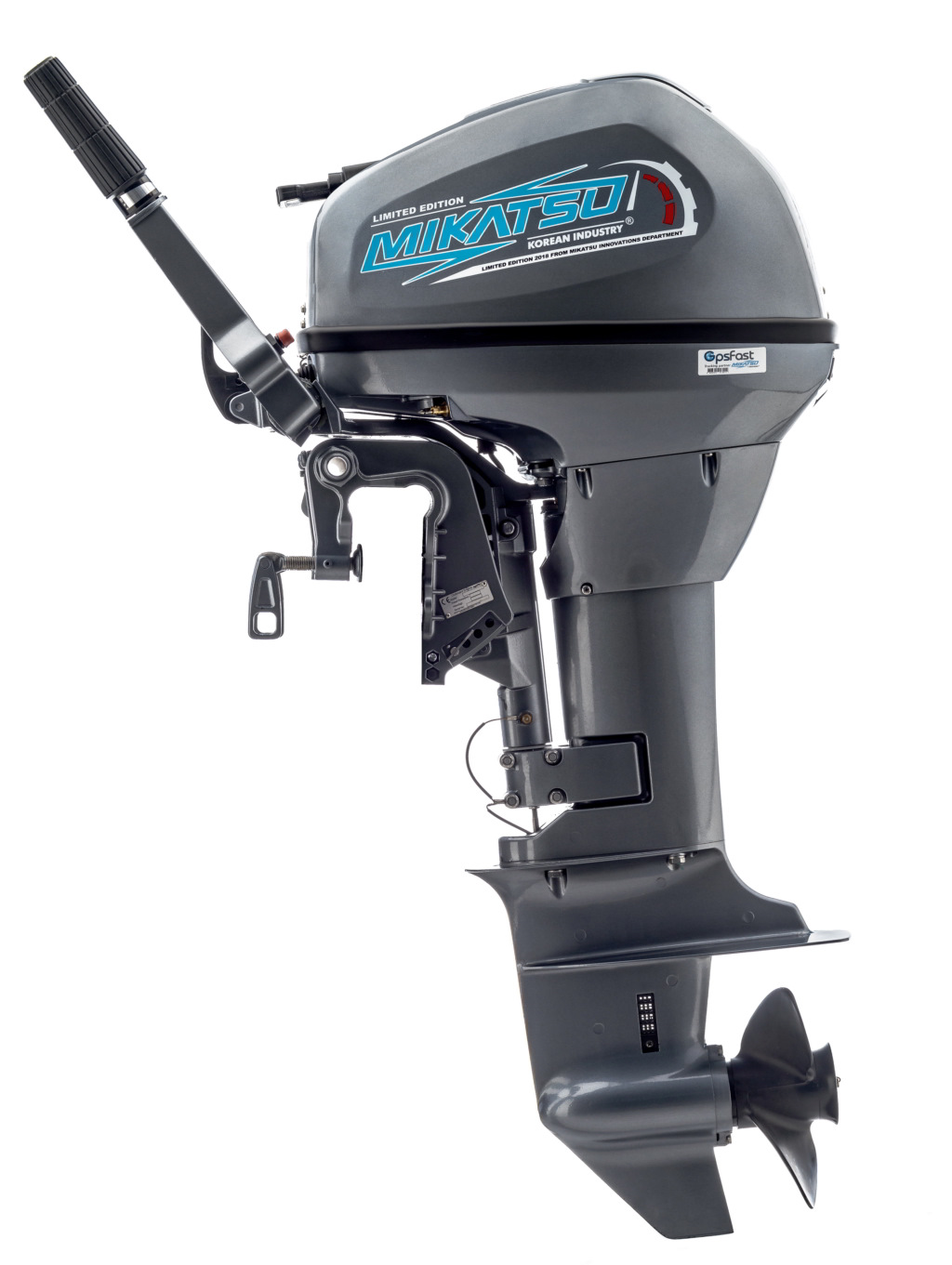

и мотора Mikatsu M9,9FHS (15лс),
Характеристики
Мощность (л.с) — 9,9
Мощность (кВт) — 7,3
Управление — Румпельное
Вес мотора(кг.) — 36
Запуск — Ручной
Максимальные обороты — 5000-5200
Объем двигателя (см3) — 246,0
Количество тактов — 2
Количество цилиндров — 2
Зажигание — CDI
Охлаждение — Водяное
Передачи F-N-R
Встроенный бензобак — Нет
Объем бака — 24 (внешний)
Диаметр цилиндра х ход поршня (мм) — 56x50
Передаточное отношение — 2,08:1 (27/13)
Топливная смесь — 50/1
Винт — 6.5" — 12"
Тип двигателя — Карбюратор
Система подъема — Ручная
Тип топлива — АИ92
Генератор — 6A/80Вт
Вращение винта — Правое
Дейдвуд (мм) — 381 (S)
Объем трансмиссионного масла (мл) — 250
Рекомендуемая свеча зажигания — NGK B7HS-10 или BR7HS-10
Система смазки — Pre-Mixing
Рекомендуемый тип масла — TCW-3
сделанный на одном заводе с Hidea, которые выпускают гамму моторов под разными марками, включая как сами Hidea, Seanovo так и Marlin, а наши бизнесмены из Владивостока зарегали марку Микатсу, заказали там партию моторов в нужной расцветке, сказав остальным что это корейский мотор.
И кто готов пройти по трем ссылкам и набрать в поисковике слова "Hidea Mikatsu", тот попадет на видео, где несколько человек разносят в куски историю бренда Mikatsu ("Как три китайских музыканта решили начать производство лодочных моторов в Корее"), показывая оригиналы сворованных с сети фотографий азиатских музыкантов, которыми запечатлели топ менеджеров несуществующего в Корее, бренда Mikatsu. Потом были отсылки к тому, что корейский бренд сотрудничает с каким-то заводом в Китае, который для них делает эти моторы и они все равно, не такие как остальные. Но все эти было нужно дистрибьютеру, чтобы выделить моторы Mikatsu на фоне остальных братьев китайцев и брать за них чуть дороже.
И в целом, основной вывод будет такой. Mikatsu, это то же самое что Hidea и Marlin, только иначе маркированное для компании Глобалдрайв, которая продает эти моторы по всей России и делает это, собирая бурление говн в отзывах о себе. Хуже только отзывы о Глобалдрайве как о работодателе, где бывшие сотрудники рассказывают что их заставляли делать на работе. Вот она, изнанка российского бизнеса.
Плохой ли мотор Mikatsu? Зависит от цены покупки. Это мотор того же качества что и Hidea, которые делают моторы для кучи таких же брендов, включая Marlin, куда сунули даже счетчик моточасов за 700р. Почему ругались на Mikatsu, потому что за "корейский бренд" подразумевалась переплата и люди вместо покупки Seanovo, Hidea, Parsun или Marlin, взяли аналог Hidea с переплатой. Их понять можно, потому что налицо обман и мошенничество со страной производства. Но покупая б.у. мотор почти в половину цены, почитав отзывы, я с открытыми глазами взял Mikatsu, понимая что это Hidea (или Seanovo) с которой все более менее ровно, а запчасти можно заказывать даже с али. Да серый цвет мне понравился больше, чем черный. А кто-то может, поехав в магазин покупать Tohatsu, купил Mikatsu. Оба серые. :-)

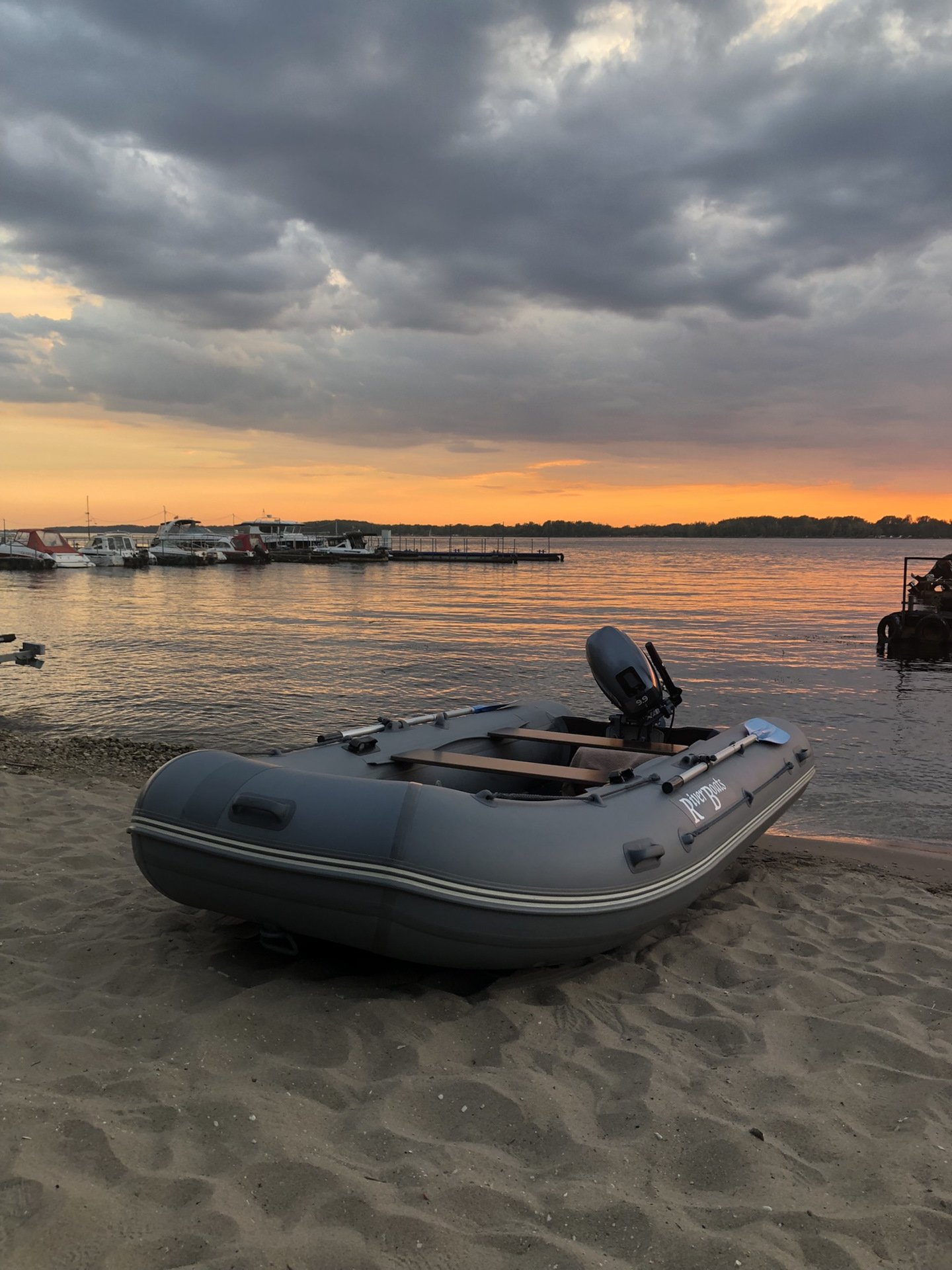

Убедившись что лодка RiverBoats RB 370 (2017 года выпуска) мне подходит по размеру и мощности мотора, а сам мотор Mikatsu 9.9 (2018 года выпуска) на 15лс, это оптимально для данной лодки, я списался с продавцом и договорился о встрече для осмотра комплекта. День просмотра и стал днем покупки.
Утром приехал навести мосты и договориться о деталях, а днем уже распечатал дома ДКП, потом мы все это вечером заполнили и покатались на лодке, где я примерно понял, как с ней обращаться. Ключевое слово тут "примерно".
Что-то я попытался собственноручно повторить, после того как продавец уехал. Почти получилось. Большое ему спасибо, что оставил один спас-жилет и полотенце, чтобы накрыть бензобак от палящих лучей солнца.
Что делать с лодкой. Можно было разобрать, поместить в сумки и вывезти в гараж. А потом выезжать на машине к берегу, каждый раз ее собирать, надувать кататься и сдувать, разбирая по темноте. Как по мне, не прикольно совсем.

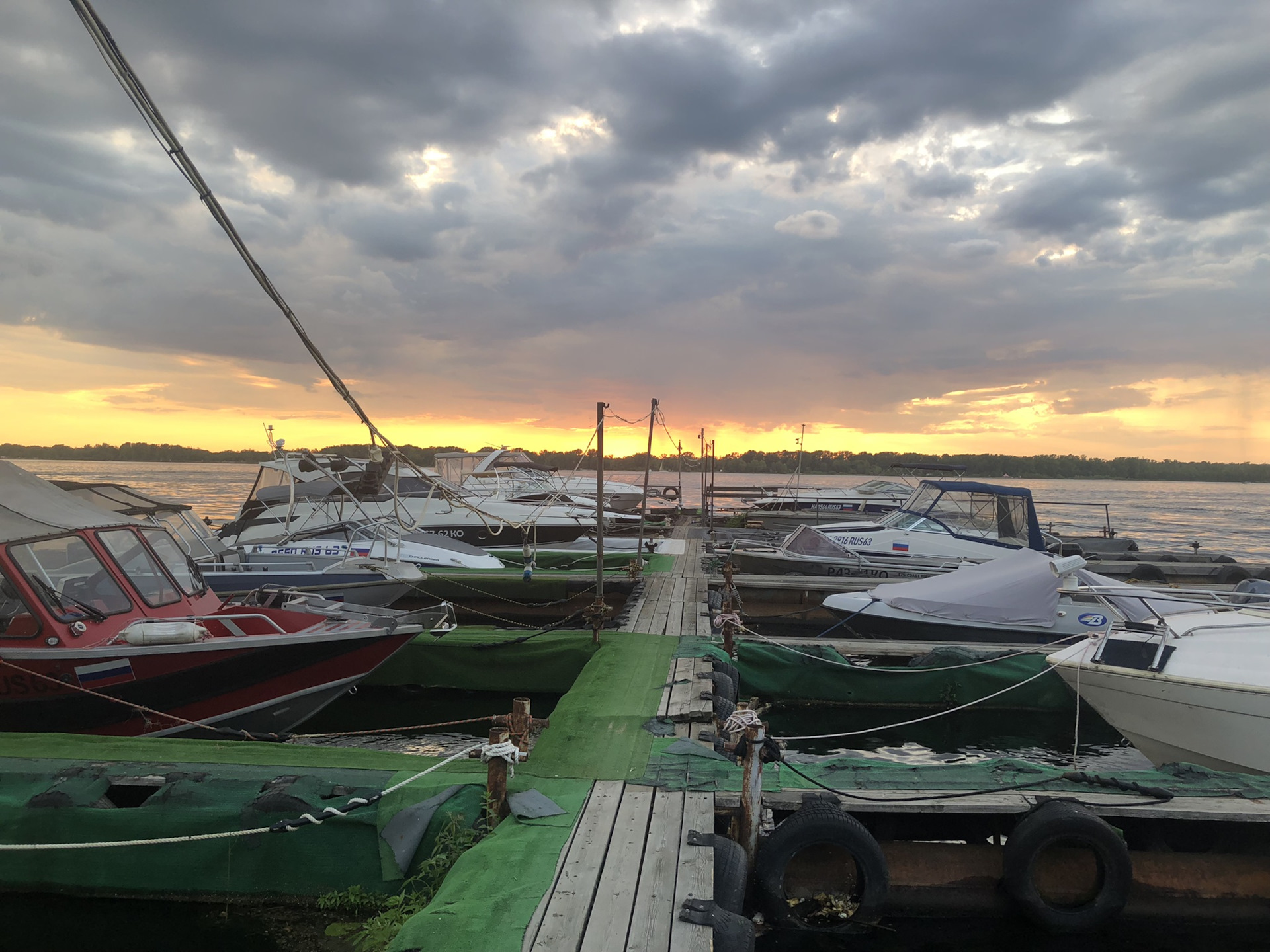

Поэтому я договорился о парковке лодки на ближайшей лодочной станции и оставалось только нее добраться. От места, где я уже находился там было всего пару километров выше по течению, но вдруг пришло сообщение от товарища о том, что я не могу передвигаться по этой стороне Волги на лодке с мотором и обязан сначала перейти на противоположную, пройти по ней нужное расстояние и потом снова переправиться на другую сторону Волги.
Порадовался, что купил мотор именно 9.9 (15) лс, а не 3.5 или 5лс. Это поможет быстро пересекать Волгу, не попав под более крупные плавучие средства, что меня всегда очень пугало при таких поездках.
Делать нечего, посмотрел на бензобак, половина еще была, пристроился за какой-то лодкой и перешел на другую сторону Волги, в район где неделю назад отдыхали. Возникла идея, доехать до места и пообщаться с более опытными водомоторниками лично, что и сделал.
Добрался до нужного пляжа, немного посидели поговорили про лодки. Мне рассказали основные правила, места где можно передвигаться вдоль, точки где можно пересекать Волгу и какие ориентиры моей стоянки. Набросал маршрут поплыл на лодочную станцию с которой договорился о парковке.
В процессе переправы, как-то неожиданно сбоку нарисовался "Метеор", которого я просто случайно заметил, повернув голову. Но все обошлось, успел заблаговременно притормозить и пропустив судно, продолжил путь. Но потом неоднократно эту ситуацию проматывал в голове и до сих пор страшновато.
Добрался до лодочной станции, а там подъехал товарищ, который тоже там паркуется и мы обмыли мое приобретение.
Приобретение было оставлено на берегу, под охраной, бензобак накрыли мокрым белым полотенцем, чтобы не грелся особо. Пробку чуть прослабили специальной крутилкой, чтобы стравливать излишки давления.

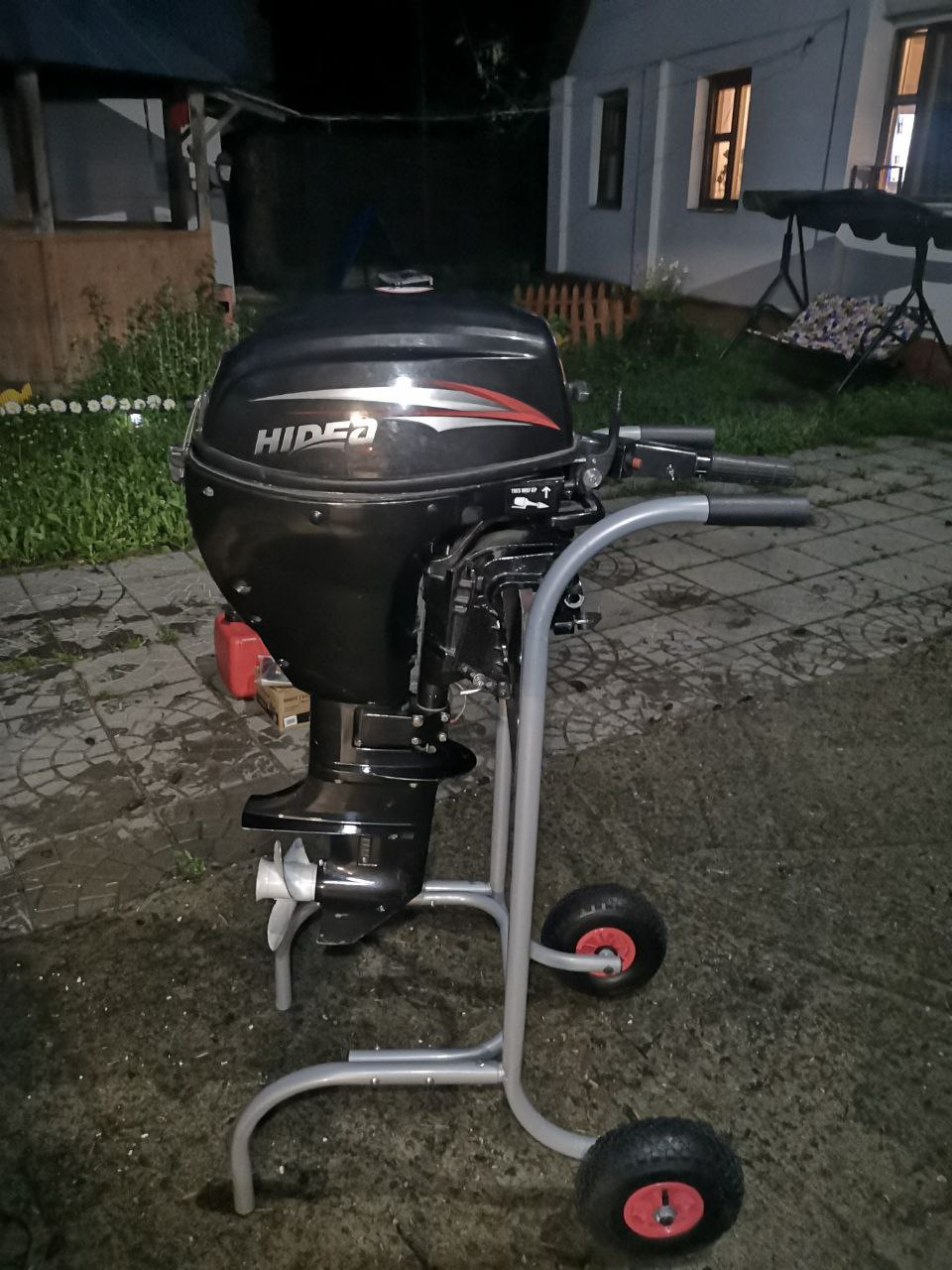

В общем, взял RiverBoats RB370 пайолка + Хайди 9.9 4т. Подкупило именно то, что хайди девятка — пуля в пулю копия ямы, и, соответственно, проблем с ремонтом этого дрынчика не должно быть.
Тяжёлый, сцуко! Зато, тихий. В бочке запускал — его едва слышно.
