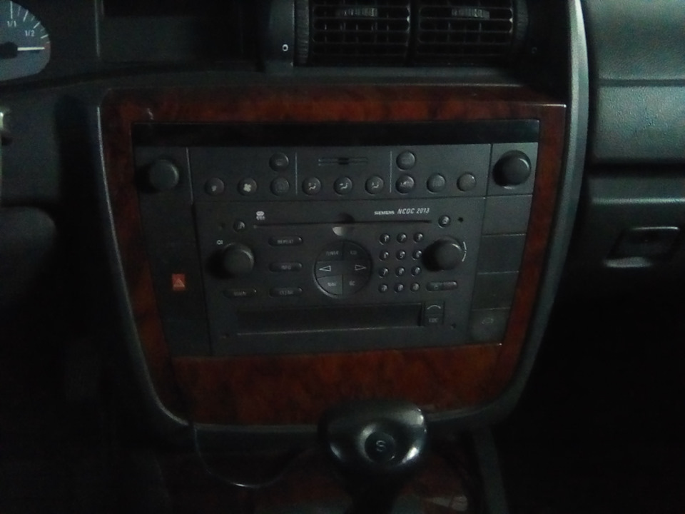

Питание на магнитолу перестает подаваться при отключении АКБ, снятии магнитолы или в том случае, если перегорел предохранитель.
Владельцу автомобиля должен быть известен код, который указан в паспорте на магнитолу. Если владелец не знает кода или потерял его, то магнитолу можно включить на специализированном СТО.
Восстанавливаем питание магнитолы.
Включаем зажигание.
Включаем магнитолу.
На дисплее должна появиться запись SAFE и через несколько секунд надпись "10 — — — — ".
Цифра 10 это максимальное число попыток ввода кода, а штрихи обозначают знаки кода (их должно быть четыре).
Можно ввести код с помощью клавиш номеров радиостанций.
Нажимаем первую клавишу до тех пор, пока не высветится нужная цифра.
Нажимаем вторую клавишу до тех пор, пока не высветится нужная цифра.
Аналогично надо найти остальные две цифры.
Если код введен верно, надо нажать кнопку AS на три секунды до тех пор, пока не появится контрольный звуковой сигнал.
Если код введен неверно, то появится надпись "9 SAFE", а затем, через 10 секунд "9 — — — — ".
Это означает, что у вас осталось еще девять попыток для ввода правильного кода.
После 10-й попытки магнитола заблокируется.
