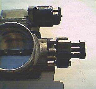

Фотография двух прокладок дроссельных заслонок, чтобы показать различие двух крепежных элементов

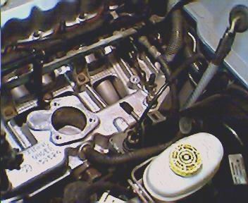

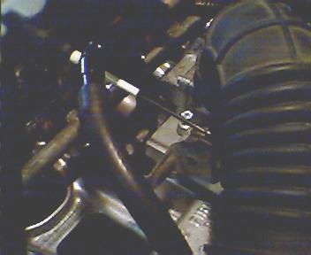

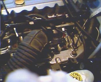

Первое, что мы хотим сделать, это удалить как можно больше старой установки ТБ, насколько это возможно. Это влечет за собой корпус воздушного фильтра / открытое Filter Setup, туберкулез, трос акселератора, дроссельный руку, и все разъема датчика. Эти фотографии будут дать вам представление о том, где вы должны быть, когда вы сделали.

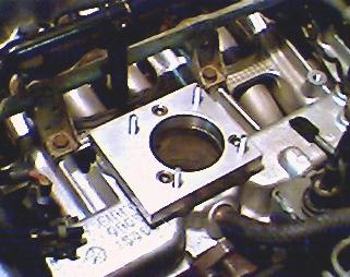

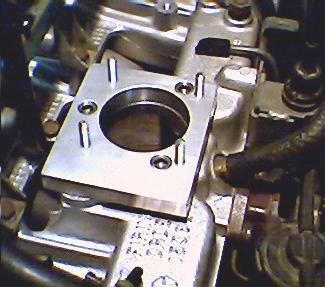

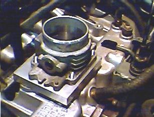

Сердцем этого преобразования адаптер / промежуточной пластины, которые я сделал, который сочетает в себе как болт моделей на одном блоке. Мы теперь смогут запереть HO ТБ к старшему Renix коллектор. Этот адаптер / Spacer мало чем отличается от адаптеров к спариванию и квадратные отверстия распространился углеводов / многообразия. Действуя в качестве небольшого распорка, мы эффективно получили незначительное увеличение объема пленума. Там были люди, которые просверлены многообразии, чтобы позволить HO дроссельной заслонки для сопряжения с треугольником болт. Я решил не идти по этому пути из-за нескольких проблем. Некоторые из них не включены: нет Гильза / Пленум усиления, бурение и нажав точности не хватает, потенциальные пропустил металлической стружки внутрь бегунов, и неспособность вернуть или изменить в будущем.
Интересное наблюдение относительно впускных коллекторов и прокладки стоит отметить. Несмотря на различия в размерах тела дросселя все Jeep MPFI многообразия имеют одинаковый размер отверстий. Все они были изготовлены до 60 мм. С адаптером / Spacer готовы пойти, тело Renix дроссельной прокладку помещают на коллекторе.Гильза / адаптер был помещен над ней, и затянута. И это то, что вы видите на следующей картинке.
Для любопытства ради, я поместил очень разобранном HO дроссельной заслонки литья на адаптере. Вот то, что казалось, до сих пор.

Вероятно, самым трудным было спаривание старый датчик положения дроссельной заслонки (TPS) на новую дроссельной заслонки. После долгих размышлений, советов и умные замечания, идеи было принято решение.Renix TPS использует рычаг установки, чтобы определить, как далеко дроссельная заслонка открыта.HO TPS соединяется непосредственно с валом дроссельной заслонки. Я использовал Dremel инструмент сокращения HO TPS (который шел с корпусом дроссельной заслонки) друг от друга и спасти втулку который скользит над дроссельной вала.Отверстие было просверлено через заднюю втулку и был помещен в сторону. Затем я открутил шайбу / рычаг в сборе с Renix TPS и держал одной рукой. Оставьте кулисы на TPS и поместите ранее упомянутые втулки перед ним. Потом винт Ассамблее вместе с тем же винтом, который был уже там. Это не плохая идея, чтобы попытаться глазного яблока, где втулки должны сидеть по отношению к дросселя вала. Если вы помните, Renix TPS регулируется и теперь вы будете иметь два набора настроек. Мало того, что у вас есть втулка получите грубую регулировку, но и у вас еще есть боковые щели для тонкой настройки. Предполагается, что боковые щели быть расширен незначительном количестве на внутренней стороне отверстия (ближайший к основному корпусу пластик). Причина в том, шириной только * немного * разные. Здесь изображение полной сборки.

На рисунке ниже показан еще один небольшой набор прокладок, используемых в спаривания Renix TPS к корпусу дроссельной HO.Болты были использованы 5 мм х 0,8 шага. Я выбрал 50 мм и разрезают на длину.Прокладки используются для поиска модифицированных втулку на вал дроссельной. Я продолжал другой шайбы, которые первоначально использовали Jeep на ТБ Renix. Это немного трудно увидеть руку / рычаг, но она есть (ищите золотого цвета за спейсер).
Вот неполный выстрел собравшимся туберкулеза. Главным образом, это здесь, так что вы можете увидеть, как выглядит TPS на газ литья тела.МСФО двигатель также болтами на место здесь, и клип был положение перед лицом впускном коллекторе.
