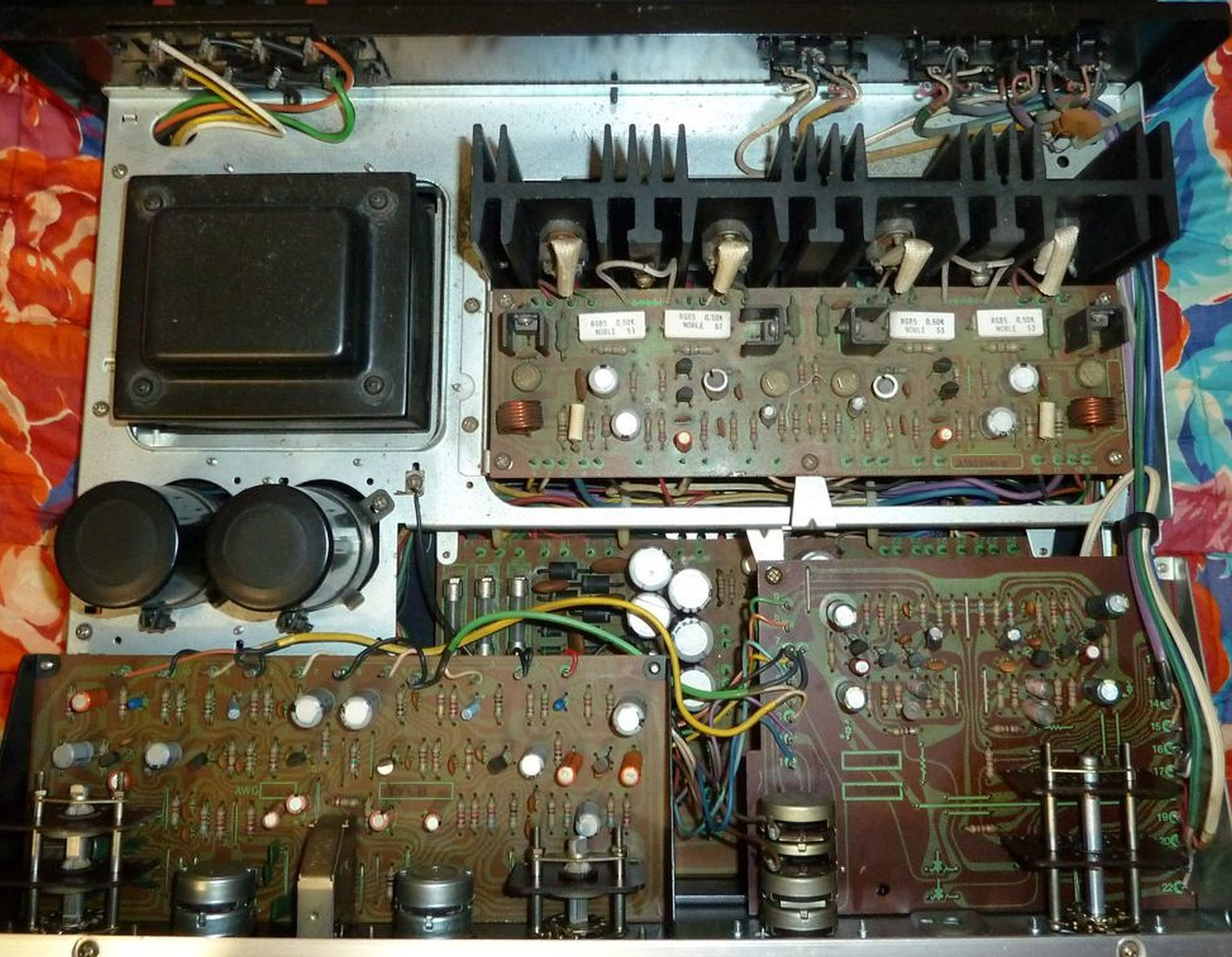

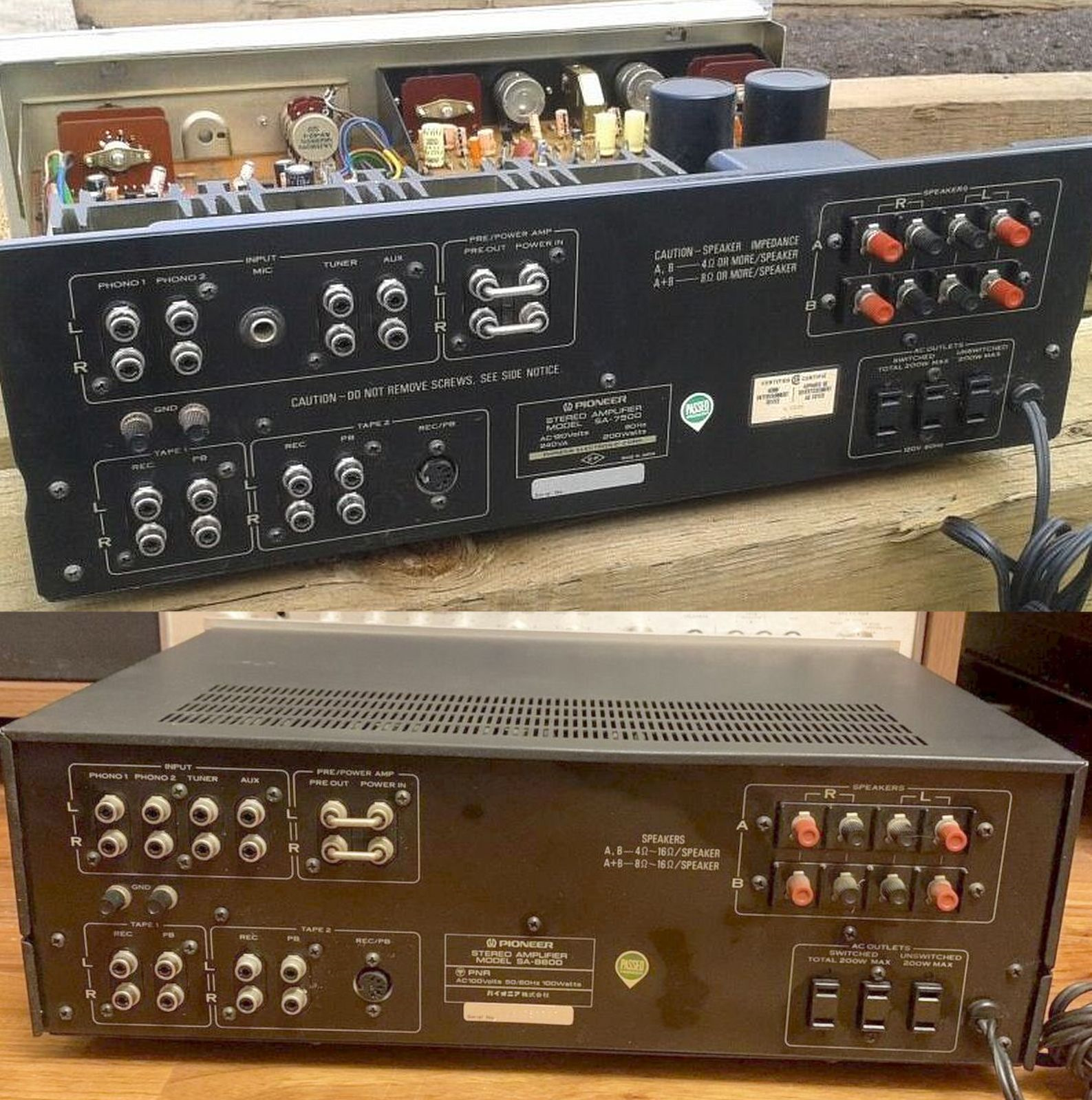

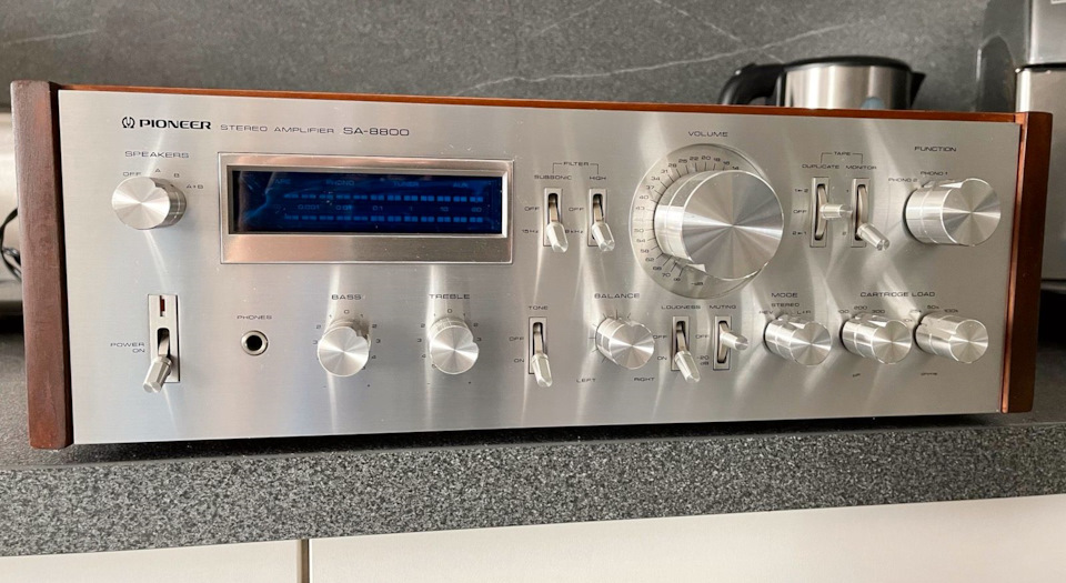

1976-77 Pioneer SA-7500 (Eu) = Pioneer SA-8800 (Jp) — 960 DM, 10,9kg, 375W, 420x345x150, 40W@8Ohm/0,3%, 50W@4Ohm/0,3%, 5Hz — 40kHz
Снаружи одинаковые. А как обстоят дела внутри?
По крайней мере, похоже, если не идентично.
Схема, надо сказать, примитивнейшая: Lin-1 (с вольтодобавкой). Кому-то нравится.

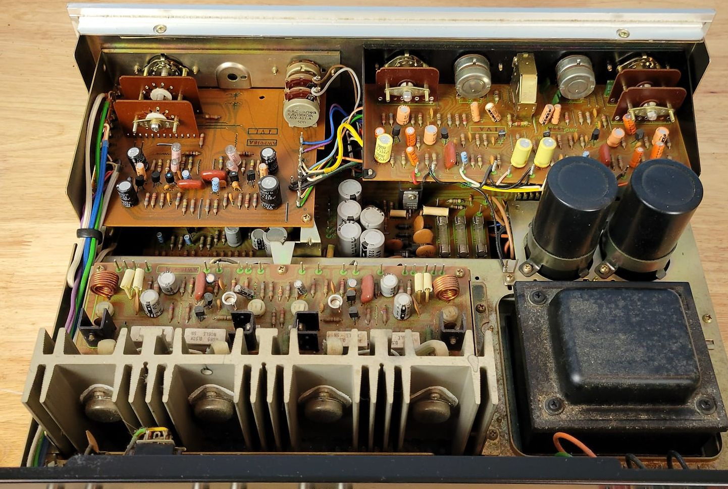

1975-76 Pioneer SA-8500 (Eu) = SA-8900 (Jp) — 1'240 DM, 11,5kg, 485W, 420x345x150, 60W@8Ohm/0,1%, 85W@4Ohm/0,1%, 5Hz — 40kHz
1975 Pioneer SA-8900 (Jp) = SA-8500 (Eu) — 78'000 Y, 12,6kg, 145(J) / 380W, 420x345x150, 60W@8Ohm/0,1%, 75W@4Ohm/0,1%, 10Hz — 80kHz
Характеристики чутка различаются. Теоретически, могут быть "национальные особенности". Точнее, не теоретически, а, например, с потребляемой мощностью так оно и есть. Разные стандарты измерений.
Ракурсы разные, но если присмотримся, то увидим, что расположение деталей на платах одинаковое. По крайней мере, я разницы не нашёл.
Схема такая же примитивная, но два выходных тр-ра в ТО-3 в плечо, дают некоторые преимущества.

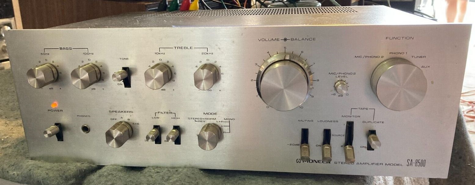

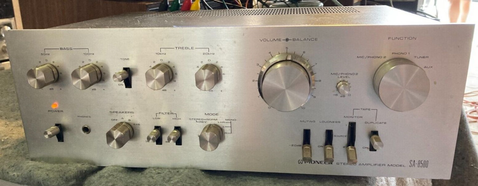

1975-76 Pioneer SA-9500 — 1.960, — DM, 17,2kg, 665W, 420x403x165, 80W@8Ohm/0,1%, 110W@4Ohm/0,1%, 5Hz — 40kHz
1975 Pioneer SA-9800 — 110'000 Y, 17,2kg, 190(J) / 530W, 420x403x165, 80W@8Ohm/0,1%, 100 — 30, 5Hz — 80kHz
Характеристики (вес) одинаковы только у 9500/9800, так что логично предположить, что именно они — "двойняшки". Плюс 9500 ищется только на Hi-FiWiki.de и номинирован в ДойчМарках, а 9800 — только на Audio-Database / AudioHeritage и номинирован только в Йенах. Что-ж … посмотрим …

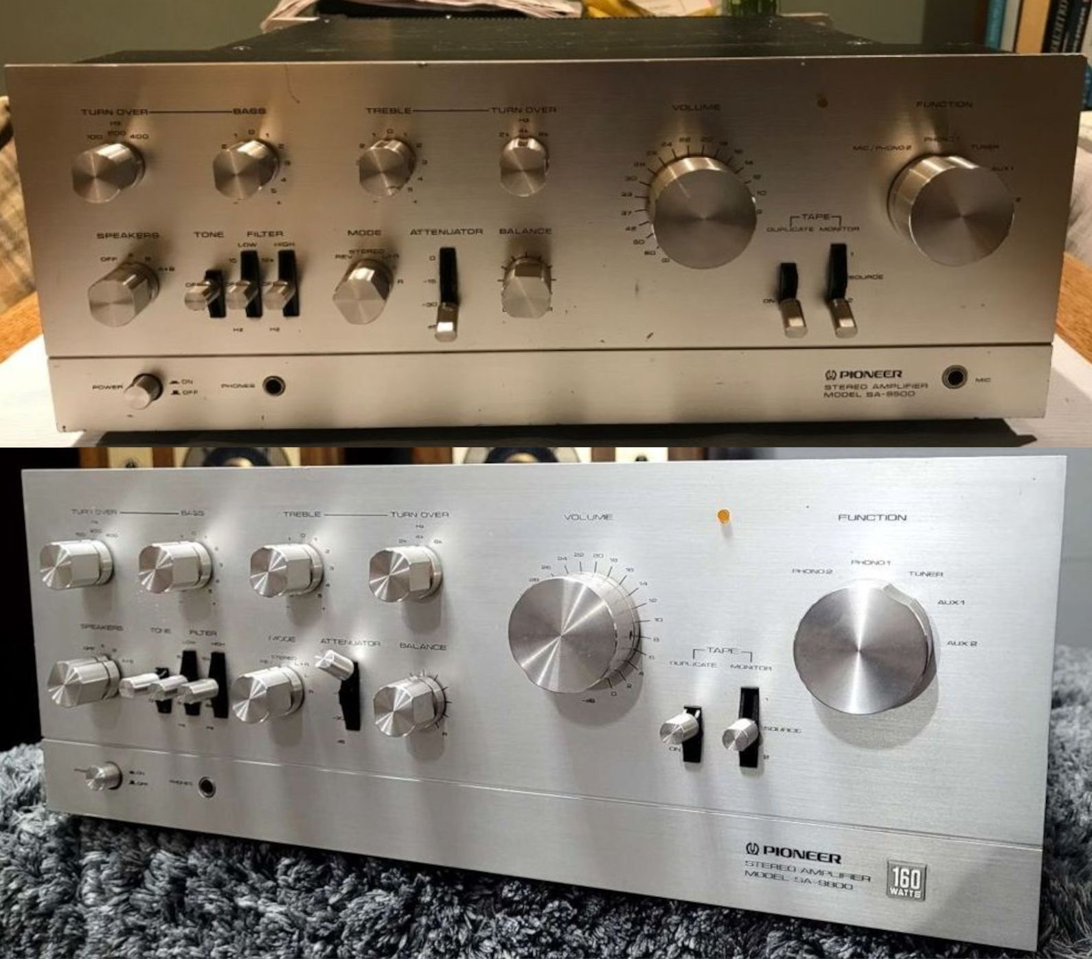

С морды лица ОЧЕНЬ похожи. Вот только на лице "европейца" красуется гордая дырка для микрофона, а на лице "японца" — гордая заглушка с надписью "160 Ватт".
Это странно. Сдаётся мне, японцы больше любят караоке.
Или в 1975 году всё было с точностью до наоборот?
Иных отличий нет.

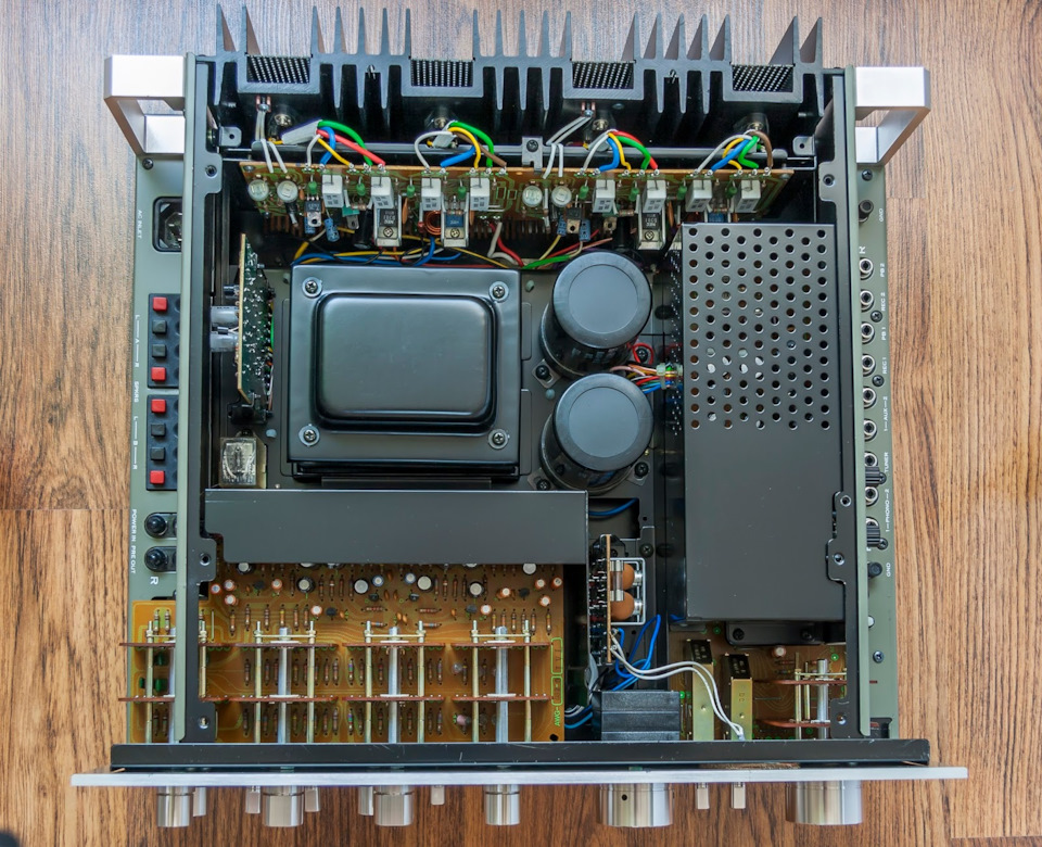

А теперь — САМОЕ ИНТЕРЕСНОЕ: НУТРЯШКИ ! ! !
Видим, что платы то во всех трёх РАЗНЫЕ! Как минимум, разное расположение эмиттерных резисторов (белые большие).
Т.е. совершенно не факт, что 9500 и 9800 — близнецы. Даже почти факт, что не близнецы. Братья? Да, все три — братья.

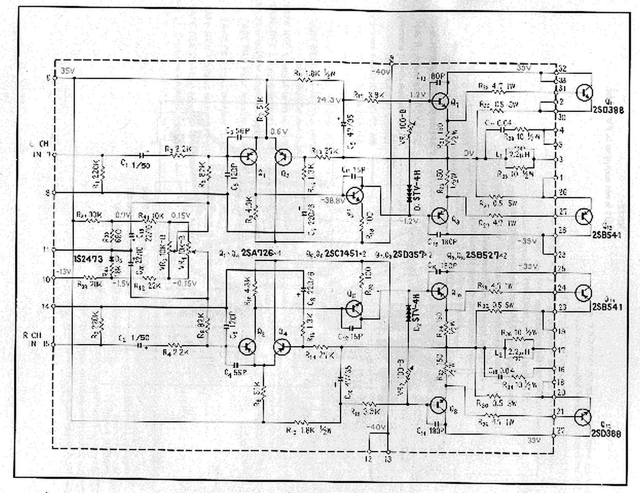

А теперь "генетический тест" на родство! — изучение схем!

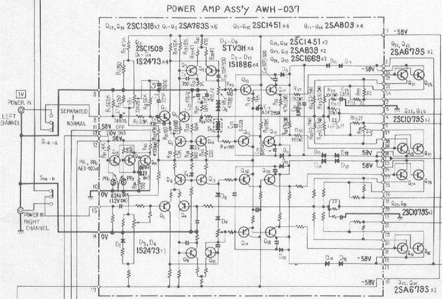

ИТАК:

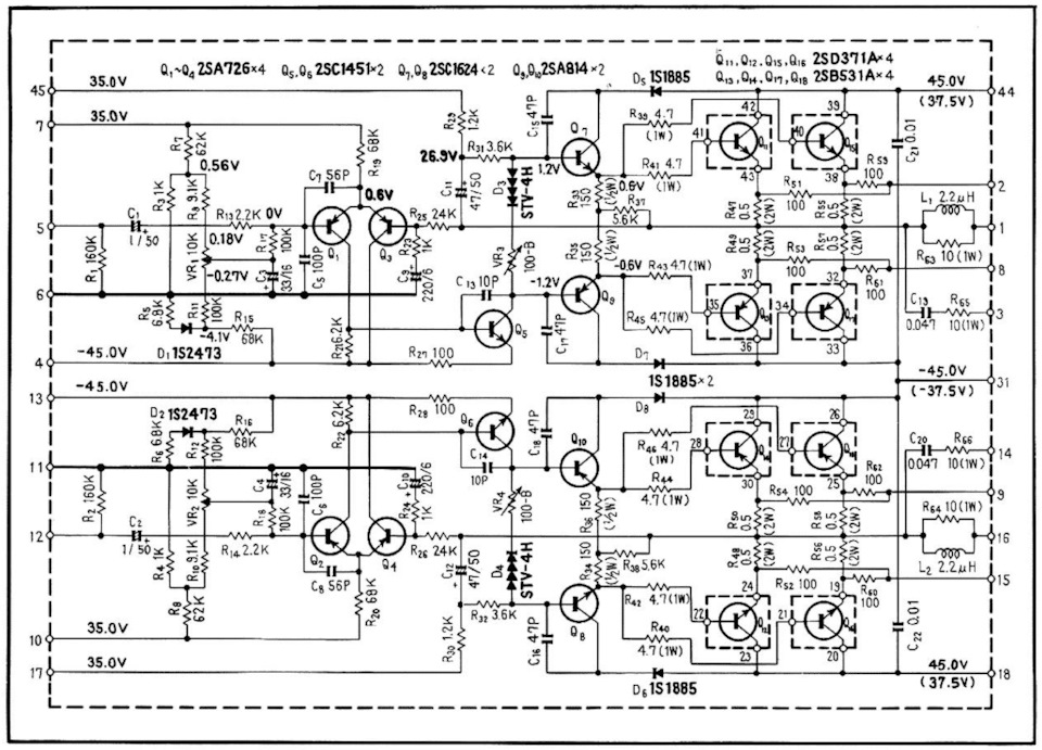

Pioneer SA-9500 (Eu) — бесхитростный Lin-2 с выходом 2х2
Pioneer SA-9800 (Jp) — истиный японец, скрывающий свою схему
Pioneer SA-9900 (Eu) — Lin-2, но уже с двумя посл. дифкаскадами на входе, как и рассматривавшиеся выше 1971-72 Pioneer SA-100 / Pioneer SA-1000, и 1973-75 Pioneer SA-910 / Pioneer SA-9100, но с существенными отличиями:
1. Оба ДифКаскада линеаризованы, что улучшает их перегрузочную способность и значительно уменьшает т.н. демонические искажения.
2. Выход — трёхкаскадный, что опять-таки, ЗНАЧИТЕЛЬНО облегчает работу УН и снижает искажения. На сей раз, обычные.
По сравнению с 100/1000 и 910/9100, имеет менее глубокую ОООС (т.к. линеаризация снижает Ку каскадов), зато ЗНАЧИТЕЛЬНО более линеен и устойчив к перегрузкам.
