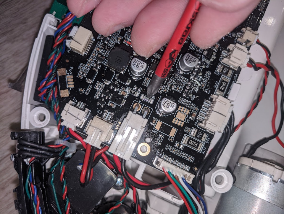

У меня 2 пылесоса сяоми, один моложе на годик. 1 съезжает с зарядки, перекинул аккумуляторы между пылесосами. Проблема осталась. Куда глубже копать, возможно в самом пылесосе защита срабатывает, за годы эксплуатации какая микросхема просела? 1 пылесос живёт у Матушки и 24 \ 7 в рабочем состоянии, моточасов наработки конечно больше.
это ошибка зарядки. попробуй свою станцию зарядки принеси. по идее может пробить резистор нулевого сопотивления — его проверь тестером. ссылка на мою тему на 4пда — 4pda.to/forum/dl/post/271…8/IMG_20221225_214904.jpg
там несколько рядом резисторов нулевого сопротивления вокруг. их тоже можешь прозвонить. может какой из них как вариант. но в моем случае этот резистор не давал включаться вообще ему(полярность перепутали, когда подключали батарею.

Нашли решение данной проблемы?!Щас появилась один в один?!
Отнес в мастерскую, сказали по линии зарядки диод пробило на плате, заменили.
