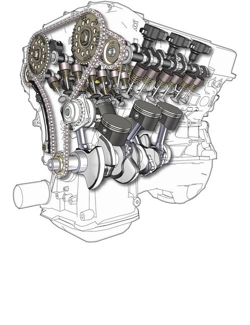

V-образные двигатели
Очевидно, что главная проблема рядного мотора с 6 и более цилиндрами — чрезмерная длина. Как сделать его компактнее? «Распилить», расположив цилиндры в виде латинской буквы V (отсюда и обозначение).
V-образные моторы заметно сложнее рядных: у них две головки блока цилиндров (каждая со своей прокладкой, распредвалами, коллекторами), причудливее схема привода ГРМ. А ещё «вэшки» вибрируют: V8 чуть меньше, V6 и V10 — сильнее. И лишь грозный V12 уравновешен полностью, как и R6 — по сути, он и представляет собой две рядных «шестёрки», соединённых вместе. Но встретить V12 можно только на люксовых машинах и суперкарах.
Основа популярности мотора V6 — его универсальность: он достаточно компактен, поэтому может быть установлен как продольно, так и поперечно. Та же Toyota перестала ставить рядные двигатели серии JZ на свои большие седаны (Mark II, Crown и их производные), перейдя на V-образную серию GR, которую можно встретить на доброй половине модельного ряда: от переднеприводных Camry до внедорожников Land Cruiser Prado. Выпускать универсальные двигатели намного выгоднее, чем специфичные.
Балансировка мотора V6 вызывает определённые сложности у инженеров из-за блуждающих в нём моментов от сил инерции поршней и центробежных сил — чаще всего приходится использовать балансировочные валы, что дополнительно усложняет и без того не самую простую конструкцию двигателя. Угол развала цилиндров у V-образных моторов может быть разным: обычно это 45, 60, 65 или 90 градусов — оптимальные значения с точки зрения вибраций.

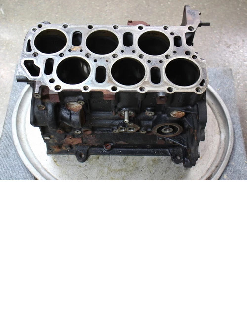

Рядно-смещённые двигатели VR и W
Компромиссом между рядной и V-образной схемой стала рядно-смещённая компоновка (VR). Такие моторы активно применяет концерн Volkswagen. VR представляет собой V-образный мотор с экстремально малым углом развала цилиндров (10–20°), что позволяет накрыть их общей головкой блока, как у рядного мотора.
Плюсы такого решения — отказ от второй головки (а значит упрощение и удешевление конструкции) и компактные размеры. Минусы — чудовищные вибрации: чтобы хоть как-то сбалансировать рядно-смещённый мотор, приходится значительно утяжелять коленчатый вал и маховик, применять балансировочные валы, особые подушки двигателя и другие технические решения. Из-за этого схема VR не получила распространения у других автопроизводителей, став фирменной чертой автомобилей VAG.
Volkswagen же активно развивал своё «дитя», придумав W-образный двигатель — V-образный мотор из двух блоков VR на одном коленвале. Такие силовые агрегаты встречаются на флагманах VW, Audi и Bentley.

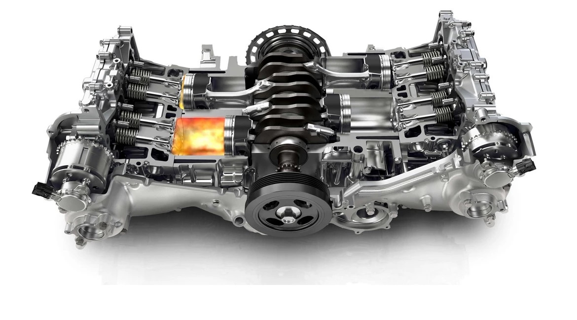

Оппозитные двигатели («боксёры»)
Оппозитный двигатель иногда называют V-образным с углом развала 180°, но это не совсем верно. В V-образной схеме поршни двигаются синхронно, в то время как в оппозитной — зеркально, словно боксируя друг с другом. Из-за этого оппозитные двигатели называют «боксёрами» (Boxer), обозначая буквой B: B2, B4, B6, B8. Хотя свой 6-цилиндровый «боксёр» EZ30 Subaru называет H6.
Самый популярный оппозитный двигатель стоял на легендарном «Жуке» Volkswagen Old Beetle (Käfer), которых за полвека выпустили 21,5 млн штук. В современных машинах «боксёры» используют только Porsche и Subaru, хотя в мототехнике они широко представлены на моделях BMW и «Уралах».
Плоский горизонтальный «боксёр» — весьма широкий двигатель, что не позволяет записать ему в преимущества компактность. В чём же плюсы такой компоновки? Во-первых, в низком центре тяжести (мотор находится очень близко к земле), что даёт лучшую устойчивость и управляемость автомобиля. Во-вторых, коленвал таких двигателей намного короче, легче и прочнее, по сравнению с рядной схемой. Да и вибрирует оппозитная «четвёрка» меньше, чем рядная, поскольку зеркальное движение поршней взаимно компенсирует их силы инерции. А оппозитная «шестёрка» B6/H6 вообще полностью уравновешена, как и рядная.
Характерные минусы «боксёров»: две головки блока (что для мотора с 4 цилиндрами явно избыточно), затруднённое облуживание и переусложнённая конструкция. А их ключевое преимущество в виде низкого центра тяжести играет роль в автоспорте, но не при повседневной городской езде — обычный водитель вряд ли заметит разницу между «рядником» и «боксёром».

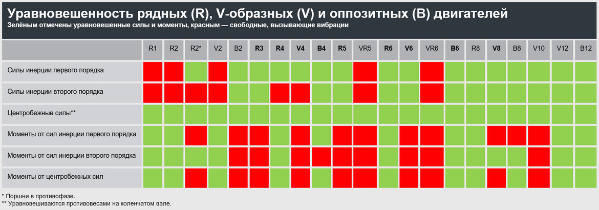

Вибрации и балансировка двигателей
Что водитель чувствует сразу, так это вибрации двигателя — они ухудшают комфорт и могут весьма серьёзно досаждать пассажирам. Помимо этого, вибрации снижают надёжность техники, поэтому инженеры тщательно балансируют моторы. В ход идут противовесы на коленвалах, двухмассовые маховики, продвинутые опоры двигателя, балансировочные валы… Но главное — изначально выбрать удачную конструкцию мотора.
В основном двигатель вибрирует от инерции поршней, совершающих возвратно-поступательные движения. Вспомните, как кивают головой пассажиры при резких разгонах и торможениях — примерно так же ведут себя поршни в конце каждого рабочего такта. В одних двигателях силы инерции и моменты от них взаимно компенсируются, в других остаются свободными, вызывая вибрацию.
Как видно из таблицы, в рядной «четвёрке» остаётся свободной сила инерции второго порядка — не столь неприятная, как первого порядка, но тоже чувствительная. Характерная дрожь мотора в определённых режимах работы — её «заслуга». В оппозитной «четвёрке» эта сила скомпенсирована, но остаётся свободный момент от неё, стремящийся повернуть двигатель вокруг вертикальной оси. Хотя его воздействие почти незаметно для водителя.
У двигателя V6 свободных моментов множество, поэтому в нём приходится применять балансировочные валы. Кстати, трёх- и пятицилиндровые рядные моторы идентичны V6 в уравновешенности, несмотря на нечётное количество цилиндров.
Худшие с точки зрения разгула свободных сил и вибраций — одно- и двухцилиндровые моторы, а также детища Volkswagen: двигатели VR5 и VR6. А лучшие, самые уравновешенные двигатели — рядные и оппозитные «шестёрки». Ну и роскошный V12, конечно.
