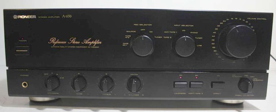

Зачем привёл 4 фотографии одинаковых усилителей?
Присмотритесь же! Они же РАЗНЫЕ!
Вот в чём ТОЧНО Пыанэээраффцы продвинулись за период 1987-1992 годов, так это в красоте написания "Reference Stereo Amplifyer".

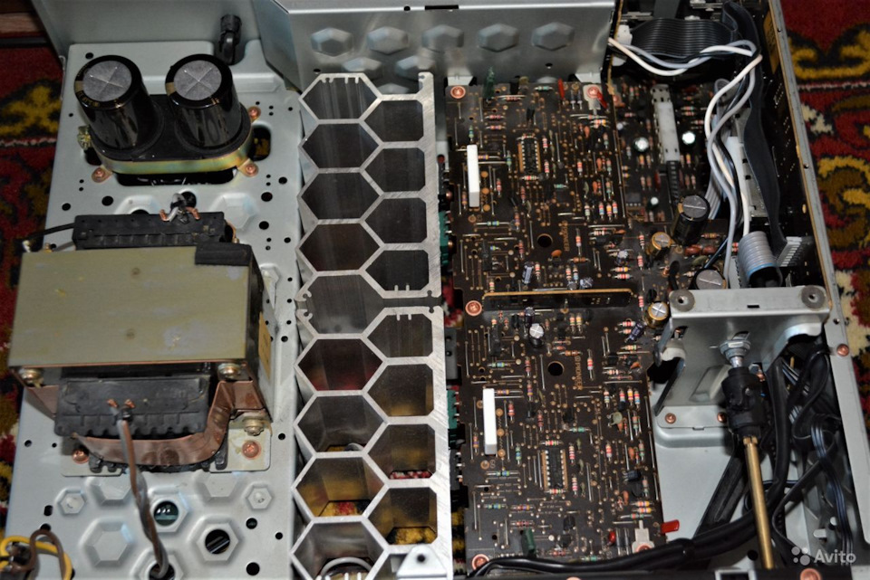

Перейдём к более интересным делам: к виртуальному вскрытию.
Видно, что радиаторы сантиметра 4 не доходят до верхней крышки усилителя.
Кто возьмётся найти хоть 1 отличие? Да ладно. Не парьтесь. Их, скорее всего, просто нет т.к. есть кроссмануал (разница только в детальках)
656/757 получили СУЩЕСТВЕННОЕ ИЗМЕНЕНИЕ: теперь транзисторы припаиваются к плате с другой стороны. Т.е. стоЯт "вниз головой". Уж не знаю, как им в таком положении работается … . Электроны ведь не в ту сторону падают! И там же барьер! Вот что будет, если барьер вверх ногами перевернуть?

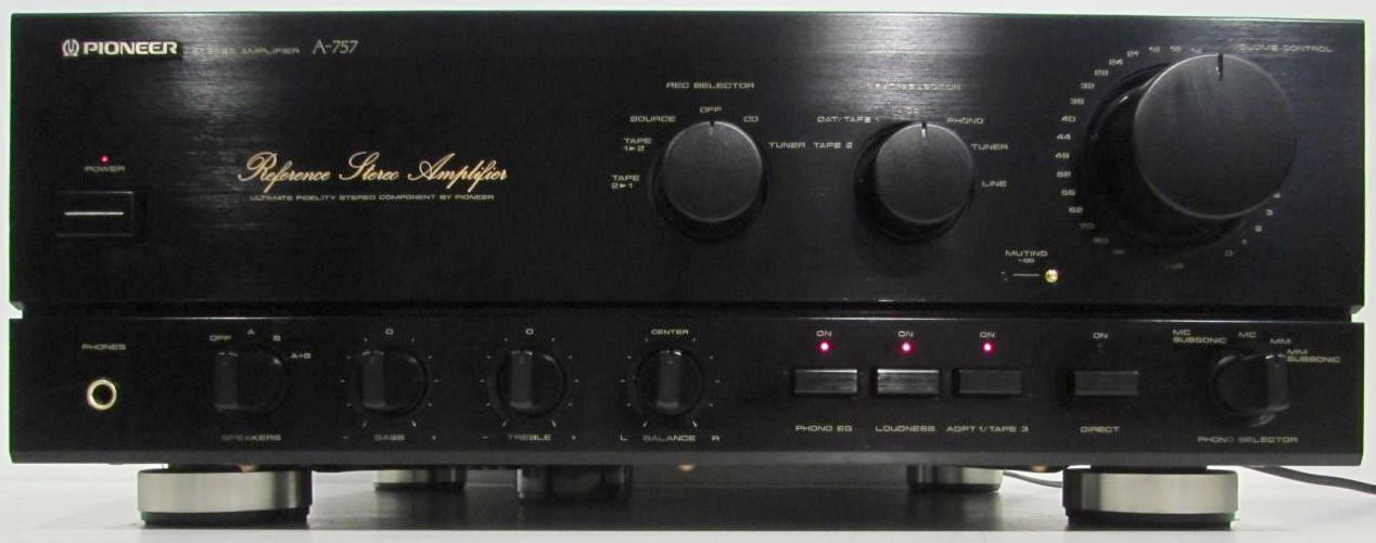

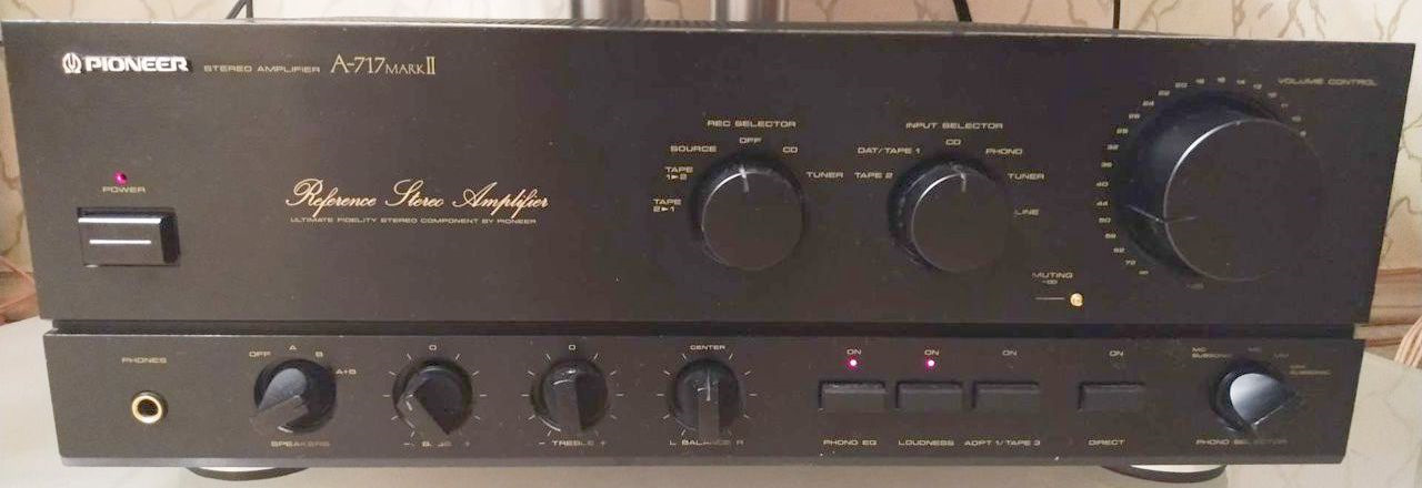

1987-89 Pioneer A-717, 1'200 DM, 19kg, 820W, 420x435x162, 95/120W@8Ohm/0,003%, 135/180W@8Ohm/0,005%, 200 / 70, 1Hz — 150kHz
1988-89 Pioneer A-717 mkII, 1'200 DM, 19kg, 820W, 420x435x162, 95/120W@8Ohm/0,003%, 140/180W@4Ohm/0,005%, 200 / 70, 1Hz — 150kHz
1989-90 Pioneer A-757, 1'000 DM, 19,5kg, 820W, 420*435*162, 95W@8Ohm/0,003%, 140W@4Ohm/0,008%, 200 — 5Hz — 70kHz
1990-91 Pioneer A-757 mkII, 1000 DM, 19,5kg, 820W, 420x435x162, 95W@8Ohm/0,003%, 140W@4Ohm/0,008%, 5Hz — 150kHz
1989-91 Pioneer A-858, 1'500 DM, 24,5kg, 1000W, 420x474x172, 105W@8Ohm/0,03%, 160W@4Ohm/0,05%, 200 5Hz — 60kHz
1989-91 Pioneer A-838 = A-858 + S-Video + Urushi, 1'800 DM / 120'000 Y, 28kg, 1000W, 459x471x173, 120W@8Ohm/0,003%, 180W@4Ohm/0,005%, 200 1Hz — 150kHz
Видим неопровержимый прогресс в красоте: шрифте и цвете надписи про референсный УМ.
Ну, тут просто вообще.
А вообще, Пионеровцы — эстеты. Вот эти их Уруши-боковины и золотистые надписи на тёмно-тёмно коричневых или чёрных передних панелях … Вот прямо ХОЧУ-ХОЧУ, вплоть до "плана Б". Вот видно, куда все их усилия ушли. Это тебе не безвкусные пластиковые панели с кучей моргающих светодиодиков. Это вот прям вершина дизайна. Когда от каждого штриха веет гениальностью, и понимаешь, что хоть что-то, хоть чуть чуть изменишь — и всё испортишь. Это дорогого стОит. Надо узнать, кто у них дизайнером трудился в это время.
А чего стОят фасочки на ручках после пластика в более дешёвых менее элитных моделях?
858 — опять пластиковые крутилки без фасочек — и уже не то. Уже не тянутся ручки ЭТО покрутить. И незачем это, конечно, крутить. Но ведь и не хочется!
Этакое скромное очарование буржуазии. Реально надо отдать должное дизайнеру. После достаточно китчевых "Эксклюзивов", сделать такой шедевр! Это ГЕНИЙ!

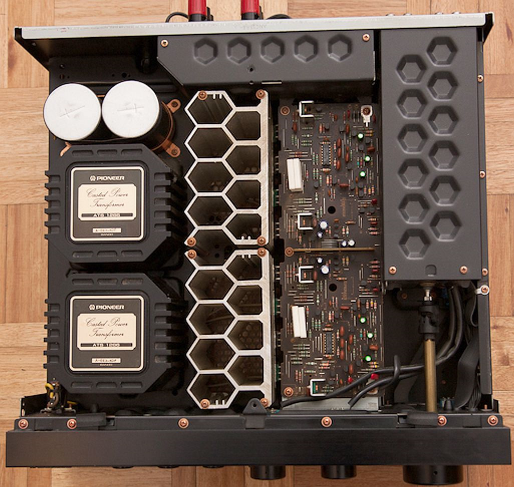

Внутренности:
Явно видно, что не только транзисторы вверх ногами поставили.
Фото отсюда
Красивые детальки должны красиво звучать :-). Т.к. как известно, некрасивый утюг не летает.
У 858 транзисторы тоже стоят "вверх ногами". Так что по конструктиву он всё таки ближе к 656 / 757, чем 616/717, с которыми производился одновременно.
Схемы:
Небольшая, но разница включения РА0016 по сравнению с младшими моделями: на А-616 она стОит, как стандартный регулятор BIAS, в разрыве каскада раскачки — двух ИТ (Источников Тока), В А-717 перед ней установлены ЭП (Эмиттерные Повторители) со смещением D115, D117, и ИТ (источниками тока) на Q125, Q127.
Видимо, такое включение несколько улучшает режим работы РА0016. Соотв, выходной повторитель получается уже 4-каскадным. Плюс 2 пары тр-в на выходе.
Появились шунтирующие конденсаторы на эмуляторах БЭ переходов в нагрузке 2го ДК (С201, С203)
Схемы вообще не отличаются. Возможно, разница только компоновочная: в платах и установке тр-в вверх ногами.
Если брать за отличительный признак х5х от х1х те самые шунтирующие конденсаторы на эмуляторах БЭ переходов в нагрузке 2го ДК, то схема 838/858 скорее принадлежит к первому поколению (х1х). А компоновочно — ко второму (х5х).
