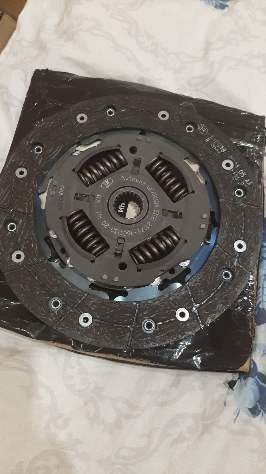

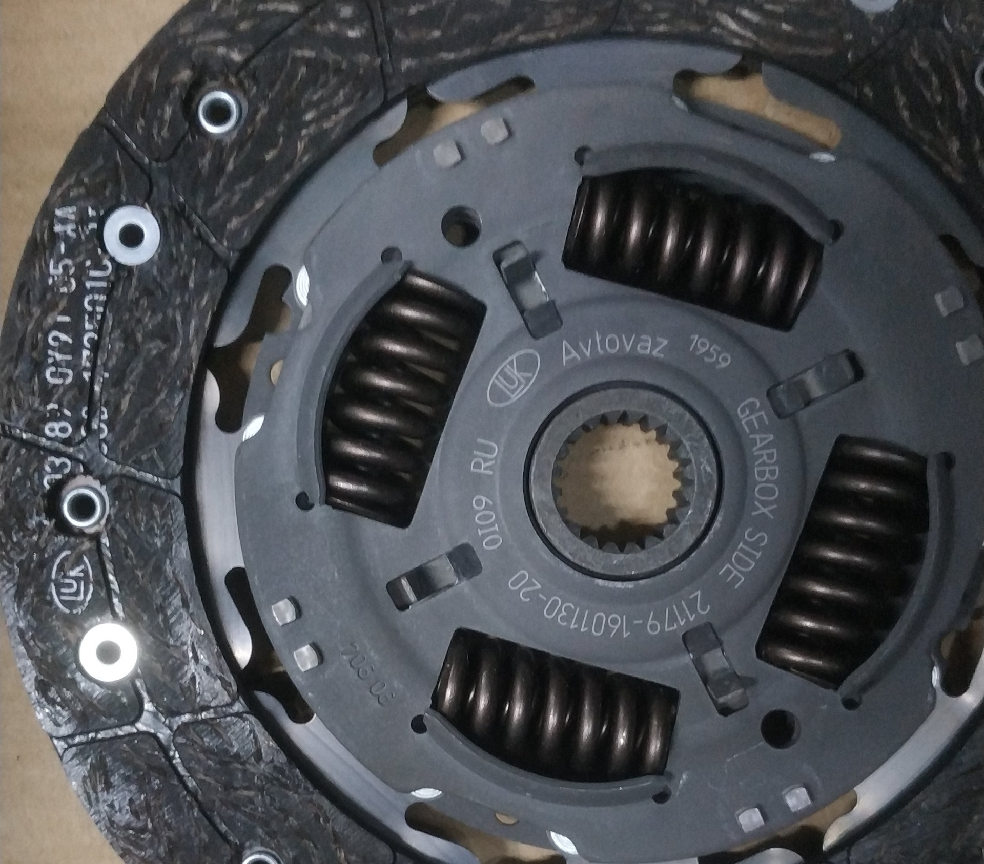

3-й Вариант это заводская корзина сцепления Valeo плюс ведомый диск из комплекта LUK 622347809 для Лада Ларгус с ВАЗовской КПП.
Из плюсов:
1. К плюсам данного комплекта можно отнести, что этот вариант ставится без шайб, так как толщина диска около 7мм, как и у заводского Valeo.
2. Также очень хороша с LUKовским диском термостабильность, паразитных вибраций у точки касания в пробках я не замечал.
3. На "ползучем" режиме трогается нормально, равно как и при движении на полувыжатом сцеплении, дискомфорта не обнаружил.
Из минусов:
1. Это также жесткий демпфер, что дает небольшие попинывания на переключениях, при активном стиле езды. 2. Цена… диск продается только с корзиной, а корзина у Ларгуса под гидравлический выжимной подшипник.

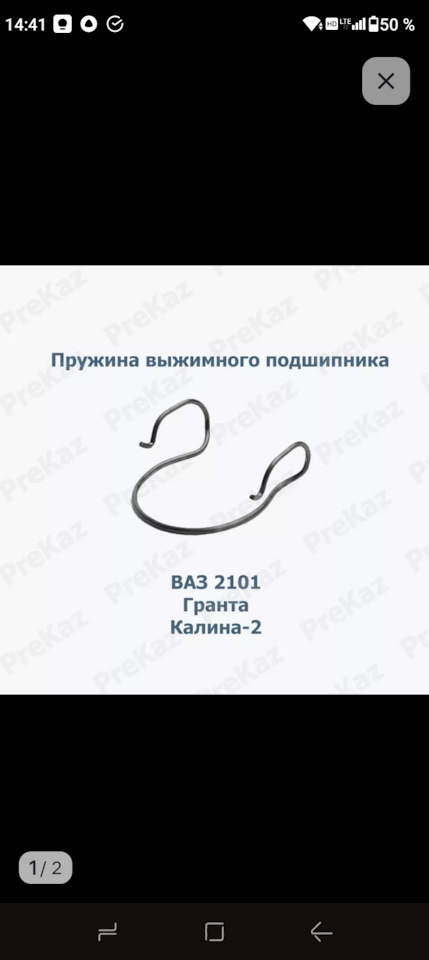

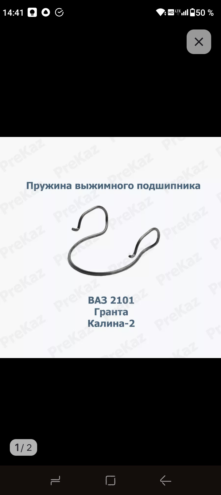

Скажите пожалуйста, а вот такие усики к выжимному корам надо покупать? У меня АМТ 1.8, хола умерла за 8000, заказал комплект сакс и маховик 100 деталей. Но не могу понять. Почему не на всех выжимных есть эта пружинка. 🤔
Выжимной ставится без пружинки в заводе
Спасибо

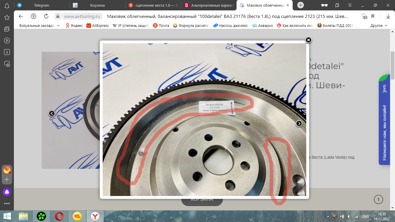

Кто покупал маховик, скажите были такие моменты? Как на скрине. Это вообще нормально считается? Спасибо.
Небыло, все ровно. Тут дефекты литья если я правильно понимаю.
www.avttuning.ru/product/…ie_2123_215_mm_shevi_niva
Выжимной указан в пункте 4, это есть его номер

Купил на озоне ведомый диск отдельно за 3600. Ещё не ставил, корзину жду.
adviser2
Диск от ларгуса есть без корзины. С заводским номером.
Этот диск стоит дороже чем вес комплект для ш нивы люк
Я ж не настаиваю. Тем более чаще проблемы в корзине валео.

Что за магазин 1000 детали
Ошибся 0, 100detalei.ru/
Там есть маховик 2123 и 2124/12 какой нужен
www.avttuning.ru/product/…etalei_vaz_21176_vesta_8l
А разве не этот www.avttuning.ru/product/…ie_2123_215_mm_shevi_niva там явно написано, что это для весты 1.8 под сцепу от шнивы
Мне этот скинули.
И все таки верная именно моя ссылка, сейчас только общался с 100detaley, они подтвердили
