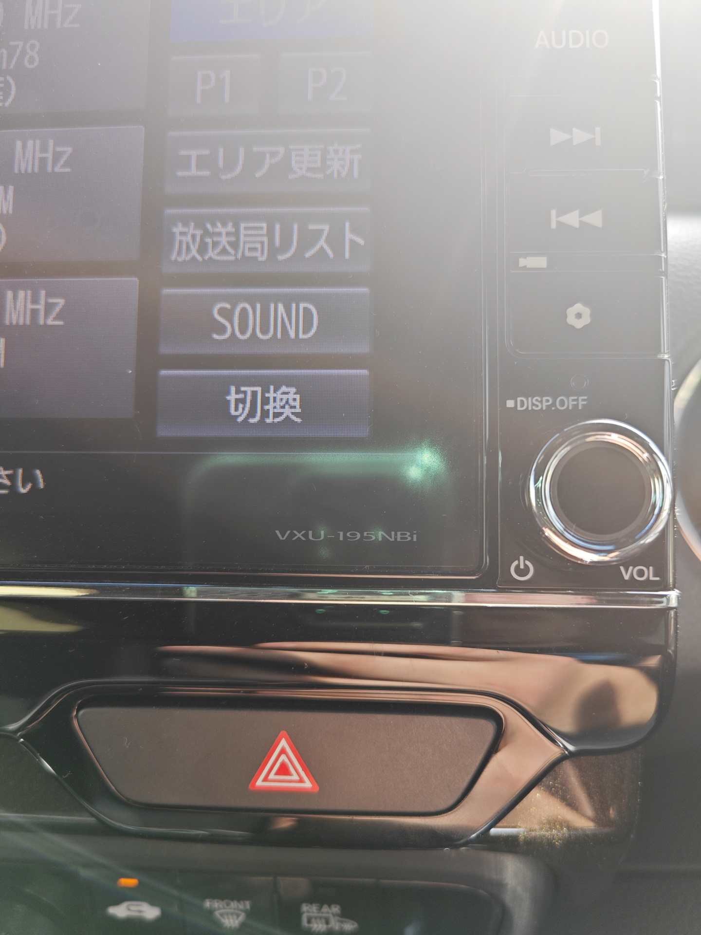

подскажите, а как узнать какой CID нужен для конкретной магнитолы, если магнитола была с извлеченной изначально флешкой? как узнать с каким CIDом мне нужна флешка?

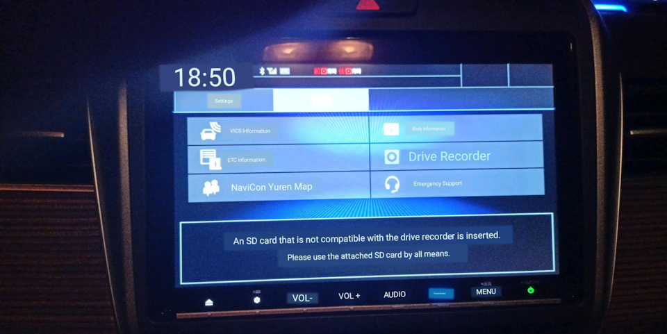

Это про CID карты памяти. А мне нужен CID головного устройства. На Али купил карту памяти и она подошла к регистратору, но ГУ ругается на тип карты и не видит записи

КЛАСС КАРТЫ НЕ ИМЕЕТ ЗНАЧЕНИЯ)). КАРТА НЕ ДЛЯ ВИДЕОРЕГИСТРАТОРА ИСПОЛЬЗУЕТСЯ!
