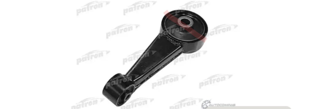

Пришёл конец задней нижней опоре на гетц 1,3 дорестайлинг 2004, заказываем сайленблок
Sasic 8091161 стоит рублей 350-600
Франция производит специализируется на этих сайленблоках, снимаем опору вырезаем или выжигаем резину не убирая кольца старого сайленблока, забиваем, запрессовываем сайленблок Sasic, по краям 2 металлических самореза и устанавливаем обратно
Итог: никакой вибрации как на китайских опорах в сборе или сайленблоках
, полёт нормальный 4000 км после
