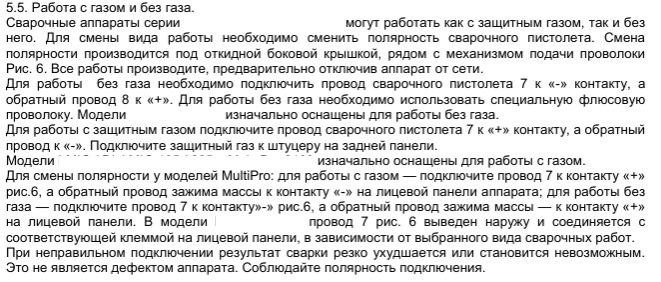

Так же многие сварочные аппараты данного типа поддерживают сварку без использования защитного газа с использованием порошковой или флюсовой проволоки. Для этого требуется сменить полярность на сварочном аппарате.

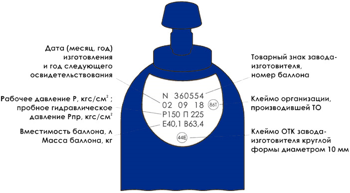

Вот тут из безобидного может перерасти в ужасающие последствия. Так как перед выбор сварочного оборудования себе, прочитал не мало статей и форумов. Ошибки в заправке могут быть по различным причинам, и чтобы избежать последствий, то обращайте внимание на несколько вещей. А конкретно. Лучше всего баллон заправлять по весу. Берем паспортное значение веса баллона и суммируем с паспортным значением вентиля или взвешиваем пустой баллон перед заправкой. И взвешиваем после заправки. На 1 чистый литр баллона приходится около 700 грамм углекислоты, если температура, при которой будет осуществляться транспортировка и хранение не, будет превышать 21 градус. И около 350-400 грамм на литр, если температура перевозки и хранения не будет превышать 31 градус. Для более подробного расчета можно найти таблицу в интернете, но для ориентировки этих значений вам хватит. Если нет возможности заправить по весу, то подключаете редуктор и наблюдаете за давлением, как только давление перевалило за 70 атмосфер, то выносите баллон на улицу и понемногу стравливаете до безопасного давления. На некоторых баллонах и на многих редукторах есть клапан аварийного сброса, но тут лучше надеяться не только на защиту от «дурака».
Паспорт баллона вам расскажет о дате производства, его весе, давлении рабочем и пробном и ряд других параметров.
Теперь стоит запомнить, что аттестация баллона действует 5 лет с момента производства или последней аттестации. Без аттестации баллон не примут на заправку, а так же такой баллон НЕБЕЗОПАСЕН для использования. Если срок службы на баллоне не указан, то он составляет 20 лет, после чего баллон должен быть утилизирован как небезопасный для эксплуатации. На крайний случай, если баллон подходит по габаритам, то используя методы предосторожности, можно из него сделать печку или мангал.

Сварочный аппарат с технологией сварки MIG/MAG, который поддерживает метод сварки и без газа. Есть сварочные аппараты, которые поддерживают еще и MMA, а бывает и TIG сварку ко всему прочему. Но, как правило, они дороже.
Варить с газом или без?
Отвечу на вопрос многих начинающих. Омедненной проволокой можно варить без газа. И такая сварка даже будет держаться. Но стоит учесть, что это нарушение технологического процесса, а второе – это то, что в центре прихватки будет кратер. Их обычно перекрывают сваркой внахлест. Потом это зачищается и будет чистый металл. Держать это будет, и для малого бюджета может подойти заварить дырку в крыле или тех кузовных элементах, где нет нагрузки. Нагруженные части я не рискнул бы таким методом варить. По поводу сварки данным методом знакомый сказал, что на разрыв держать будет, но трубу с давлением уже нет. Но еще раз скажу, что крайне не рекомендую так делать!
Если вам нужно переварить одну машину, а то и того меньше – пороги, то сварочный аппарат с порошковой проволокой наш вариант. Просто покупает аппарат с поддержкой сварки без газа, меняем полярность и варим. Из минусов это чуть больше брызг и, по некоторым данным из интернета, нужно защищать данный шов. В моем понимании любой шов в автомобиле нужно защищать, и не важно, с газом ли он варился или без. К слову, брызги можно убрать, попутно зачищая и сравнивая сварочный валик с плоскостью кузова автомобиля.
Если планируете этим заниматься и готовы понести определенные траты и неудобства, то можно рассмотреть сварку и с газом, так как она даст чуть лучше провар и более красивый шов. Но стоит учесть, что тут бюджетно не совсем получится. Баллоны ниже 10 литров мы рассматривать не будем, так как для постоянного использования нецелесообразно. В моем регионе на площадках продажи предметов, бывших в употреблении, объявлении с продажей баллонов не было, только объявления о заправке. Идем в магазин. В среднем баллон 10 литров стоит около 4 тысяч рублей. Но 10 литров будет многим маловат, смотрим на 20 литров. Цены на такие баллоны уже начинаются от 8 тысяч. Добавляем сюда самый дешевый редуктор за одну тысячу рублей, заправку и шлаг до сварочного аппарата, то уже выходит стоимость еще одного бюджетного сварочного аппарата. К примеру, мой аппарат весьма неплохой и вышел мне в 10 300рублей. Из минусов не поддерживает катушки 5кг. Но даже если вы сумели скраежопить сэкономить на Б/У баллоне, то не забываете про аттестацию и срок службы, так как переаттестация – процедура не бесплатная. К слову, по разным источникам, минимальное давление в среде углекислоты – 0.2 — 0.5 атмосферы.
Поэтому начинающему я советую взять MIG/MAG сварочный аппарат, который поддерживает сварку с газом и без. Поначалу варить порошковой проволокой, а если возникнет необходимость варить с газом, то всегда можно доукомплектовать ваш сварочный аппарат.
