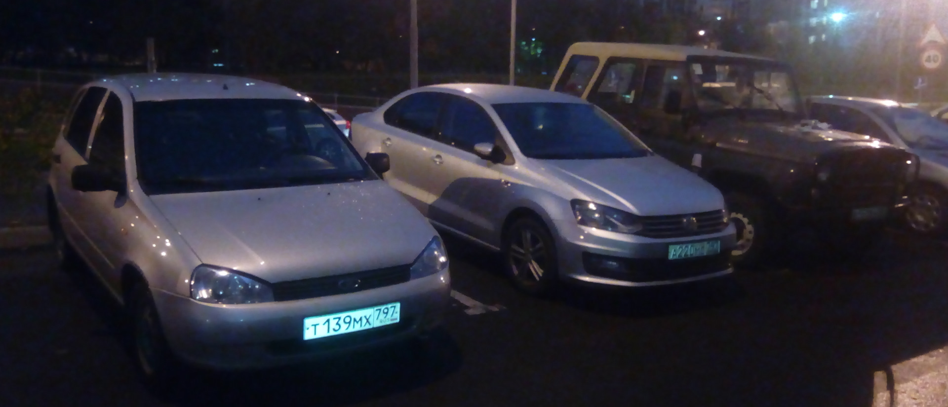

К тому же, по стечению обстоятельств, Тохе досталась Фольцваген Поло – Полка – 2019 года с пробегом всего 17 тыс км. Тоха потерял и интерес к Калине и надобности в ней особо не стало.

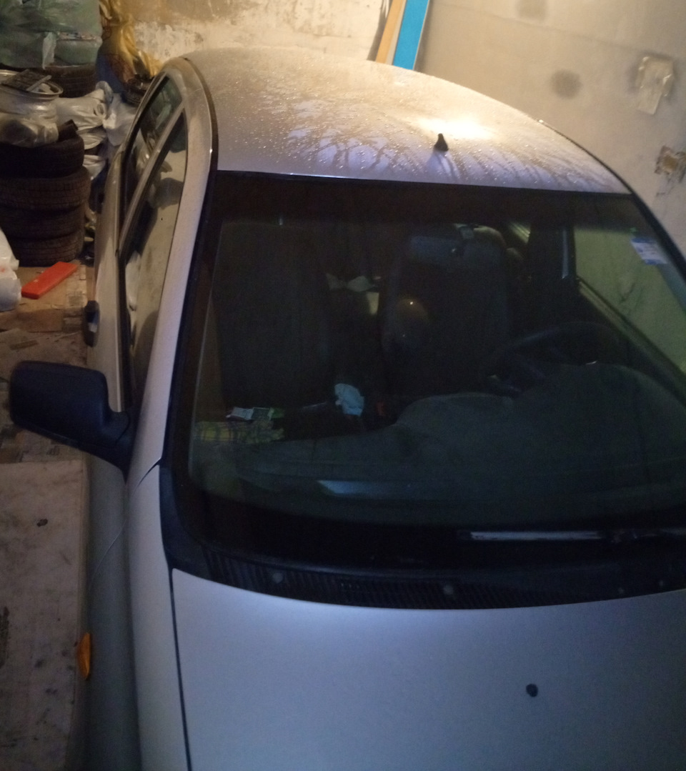

Так что Калина свалилась на мой энтузиазм. Найдя наконец день, уговорил Тоху попробовать перегнать Калину в гараж в Бирюлёво, поскольку в местах, где краска отскочила от кузова уже под снегом пошла коррозия. Пустой гараж при «неходячей» машине – упущение.
Приехав в Коммунарку, Калину во дворе не нашёл. Тоха сказал, что поставил на пустыре, чтоб не мешалась. Доехали до неё, начали откапывать, поскольку уже прошли Новогодние снегопады и обильные заморозки. Пока откапывали, подошёл мужичок и осведомился, будем ли машину забирать? Оказалось, что на пустыре из-за Калины здесь фуры для ближайшей стройплощадки еле разворачивались. «Да, Тох, там где ни кому не мешает?»
Завелась без проблем, а вот сидеть из-за промятого потолка не удобненько. Ну, это немного поправимо.
Выгнав Калину с парковки, обнаружилось, что примёрзло заднее левое колесо. Тохина девушка из соображений безопасности дернула ручник, когда приехали после переворота. Но минут 5 простукиваний и колодка отошла.
После «лёгкого» январского снегопада МКАД очень кстати был заснежен. После переворота, левое колесо как-то неестественно стояло, кося внутрь. Диск погнуло о бордюр. Едет почти прямо, руль сопротивлялся.
Калина снова впала в забвение. Оказалось, что оснастки, на которую я рассчитывал в гараже почти нету. Я приезжал, вывесил морду (на одну треногу и 2 колеса). Ровности при таком раскладе не дождаться. Осмотрев стабилизатору и «косточки», увидел, что есть небольшое смещение, но ничего критичного. Попробовал сделать шаблоны передних стабилизаторов, но тоже получилось не очень. Надо гнать в сервис. Но не на таких кривых колёсах.
