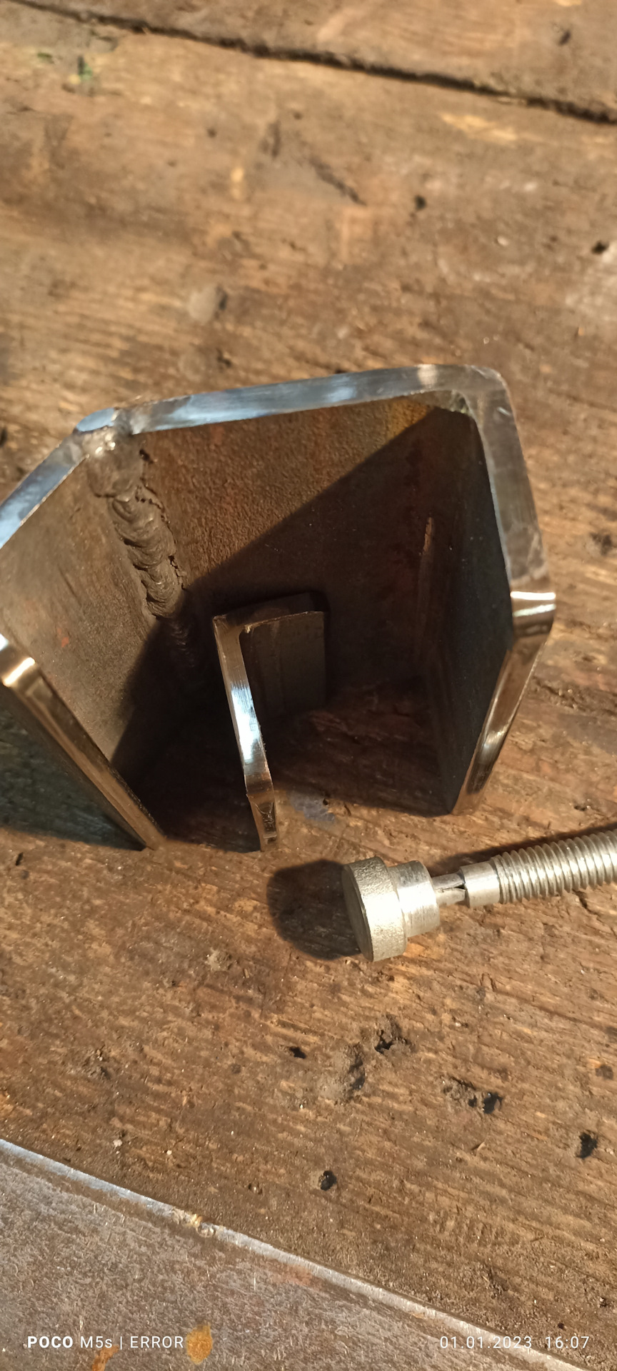

Сам прибор конечно тяжелее адовского лазера, но если очень захотеть то можно его и на прищепку тоже повесить) Но габаритный прибор почти цепляет телескопическую штангу …вобщем не удобно. Поэтому решено по быстрому сделать кронштейн для такого невилира. На алике, такой кронштейн из пластмассы продается за 1тр., но зачем тратить эти деньги и ждать, когда за несколько часов я его сделал сам)
Итак, выбираем свободное время от ремонта и едем в свою мастерскую…Ищем подходящие ингредиенты для реализации задуманного!
Когда то давно, скрутил такой винт от сломанной струбцины и хотел сварить новую…но подзабыл про это. Этот винт с плавающим прижимом …вот то что надо!)
Для изготовления буду использовать уголок 50 и 32
Отрезаем два куска по 100мм и прикидываем что, да как!
Примеряем на полипропилене 20 и 25. Телескопическая стойка имеет эти размеры.
Корпус почти готов.
Для прижима решил увеличить площадь контакта кусочком уголка 32
Вот так все это должно выглядеть в сборе.
Остается просверлить корпус под зажимной винт. Нарезать резьбу и сверху еще наварить гайку. Что бы резьба была подлиннее!
И также прихватываем сваркой прижимной пятак к уголку.
На этом кронштейн готов.
Работает безотказно!
