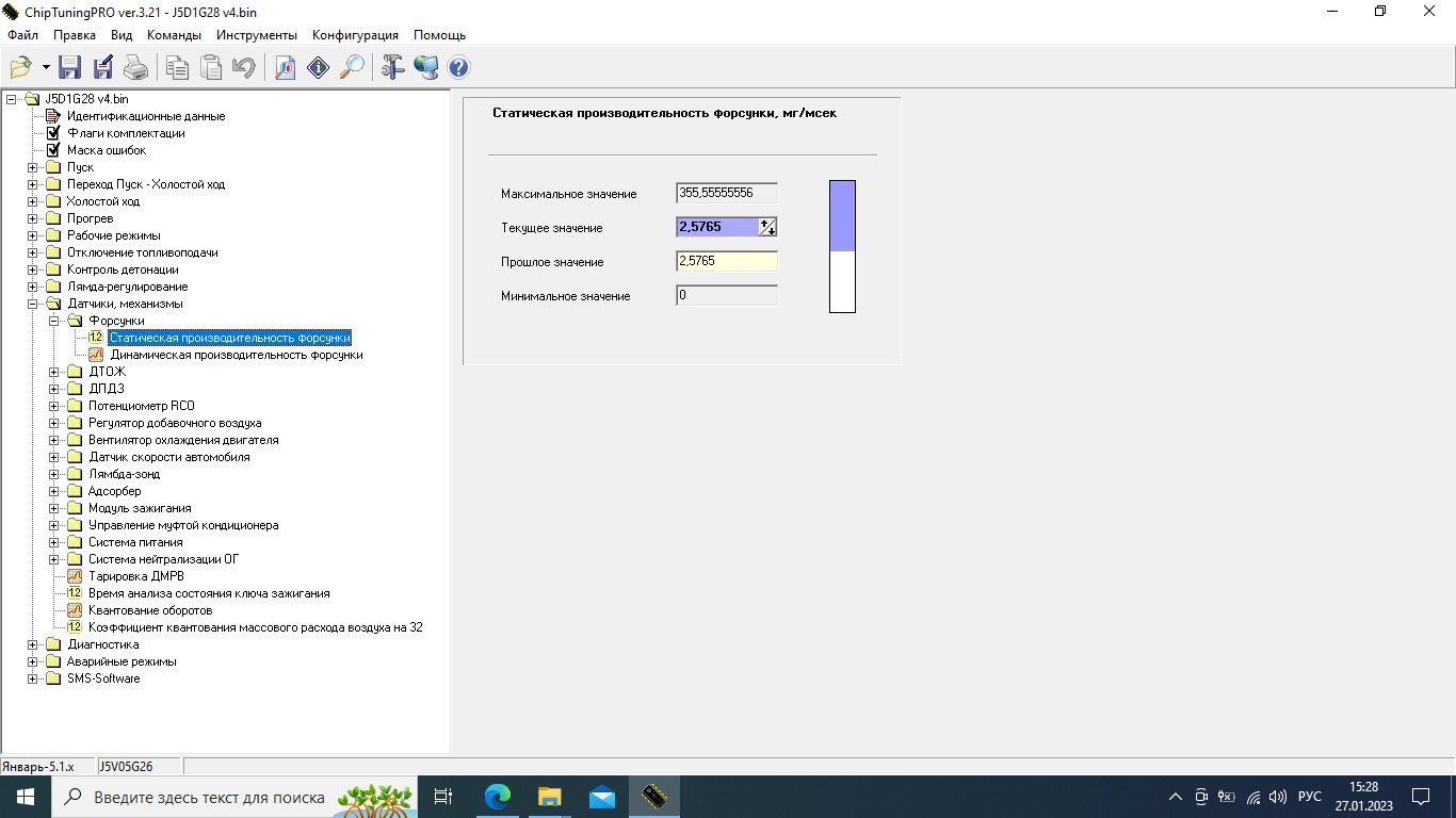

Скачиваем Чип Тюнер Про — ctp321
Здесь я пробовал разные варианты, все возможные скачанные, доделанные, замененные калибровки с других прошивок, но ничего не хотело работать.
Спустя неделю изучения было принято решение.
Напомню, что у меня стоят 502 бош форсунки, которые адски заливали свечи. Расход стал неимоверным.
Методом проб и ошибок я подобрал значение статистической производительности форсунки 2,5765 мг/мсек
Свечи перестало заливать, работа стала стабильнее, провалы практически исчезли, расход улучшился ( как сильно не скажу, но по тому, что в баке стало оставаться на 20л бензина больше, можно сделать выводы. Позже замерю)
Изменил немного обороты ХХ, выставил повыше исключительно для себя.
Еще было немного мелких правок, которые были направлены на работу ХХ, но кому интересно, ссылку на прошивку оставлю.
