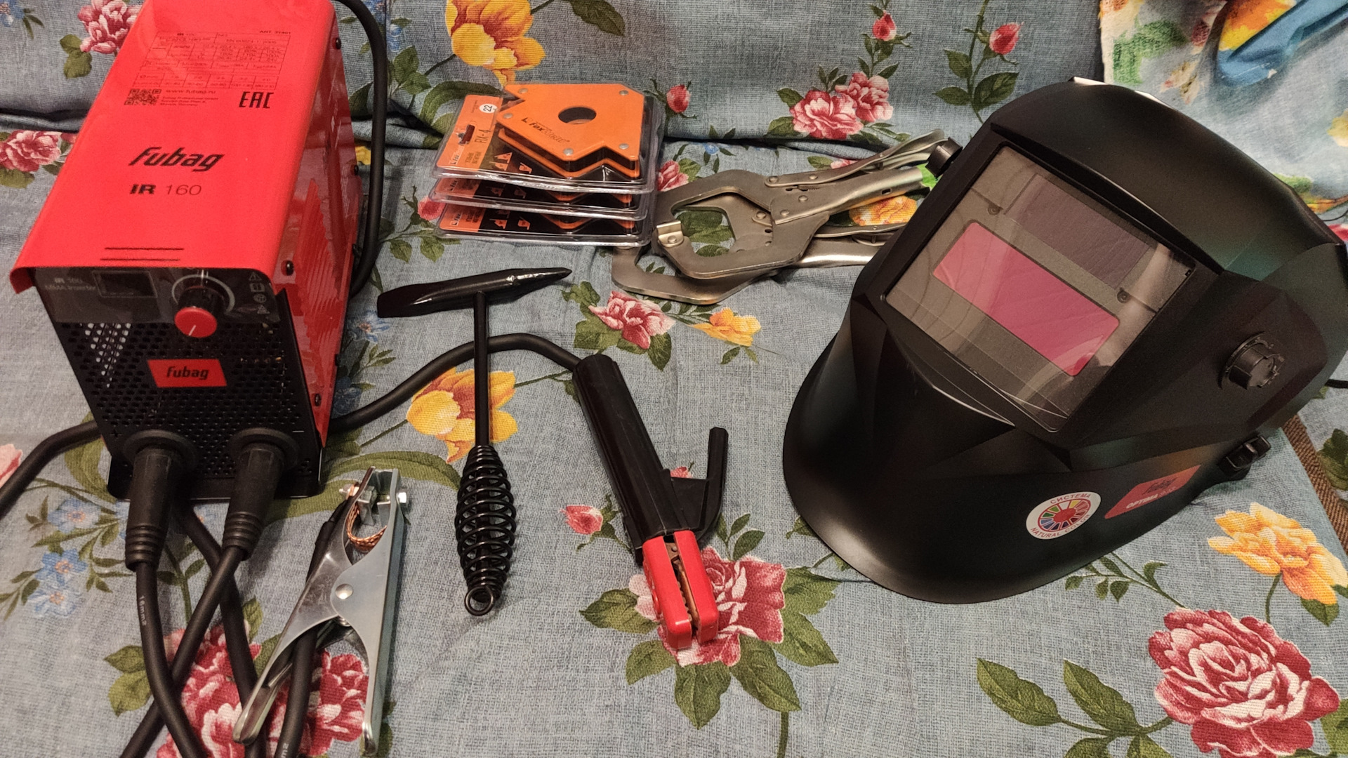

Надо сказать, что был приятно удивлён ценами на хорошее оборудование. Да, это не оборудование для MAG -сварки полуавтоматом, оно дорогое. Это всего лишь ММА — ручная электродная, инверторная. Отсюда и дешёвая, ведь оборудование проще и учится им пользоваться нужно более основательно, чем оборудованием с полуавтоматом. Ну да трудности не впервые меня посещают! Главное, что люди добиваются таким способом отличных результатов! Значит и я смогу получить что-что похожее.
Сварочник взял, как и генератор, фирмы Fubag. На 160А. Маску хамелеон тоже Fubag. Мне же не на что было ориентироваться в этом специфическом оборудовании. А генератор от Fubag с хорошими отзывами у меня уже был. Теперь, подумал, пусть будет и другое оборудование от той же фирмы.

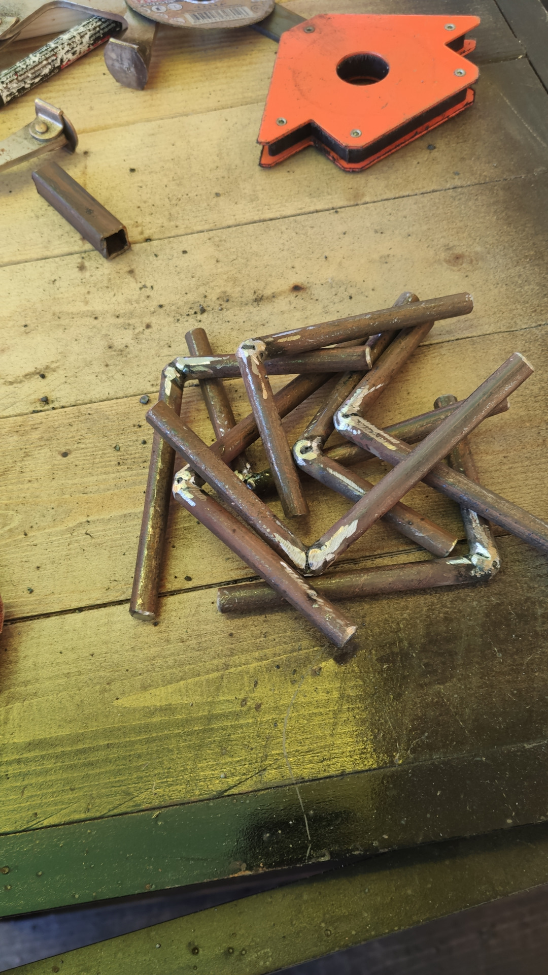

Теперь еду на металлобазу, благо как раз недалеко открыли новую, хорошую, закупаюсь железом и приступаю к работе. Конечно, потренировался немного! ))) Оказалось, очень забавная вещь! Был в полном восторге от процесса! И от полученного результата. Вообще, сварка — это очень круто!

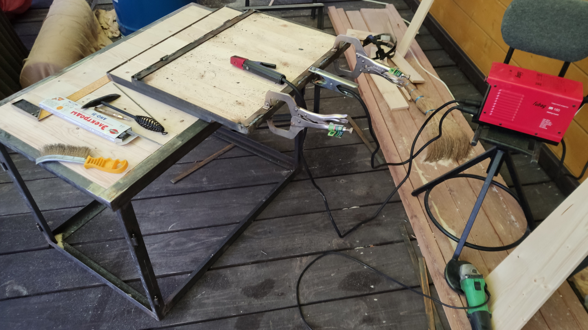

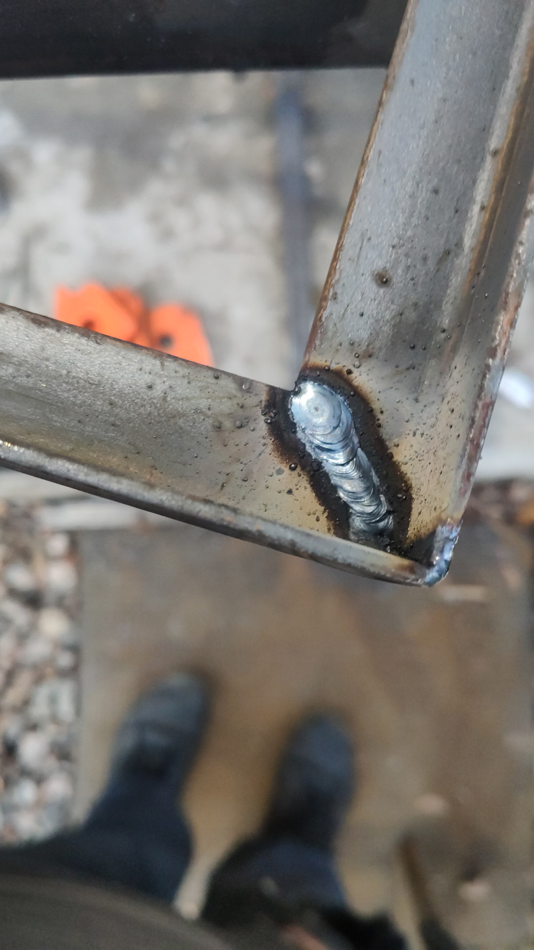

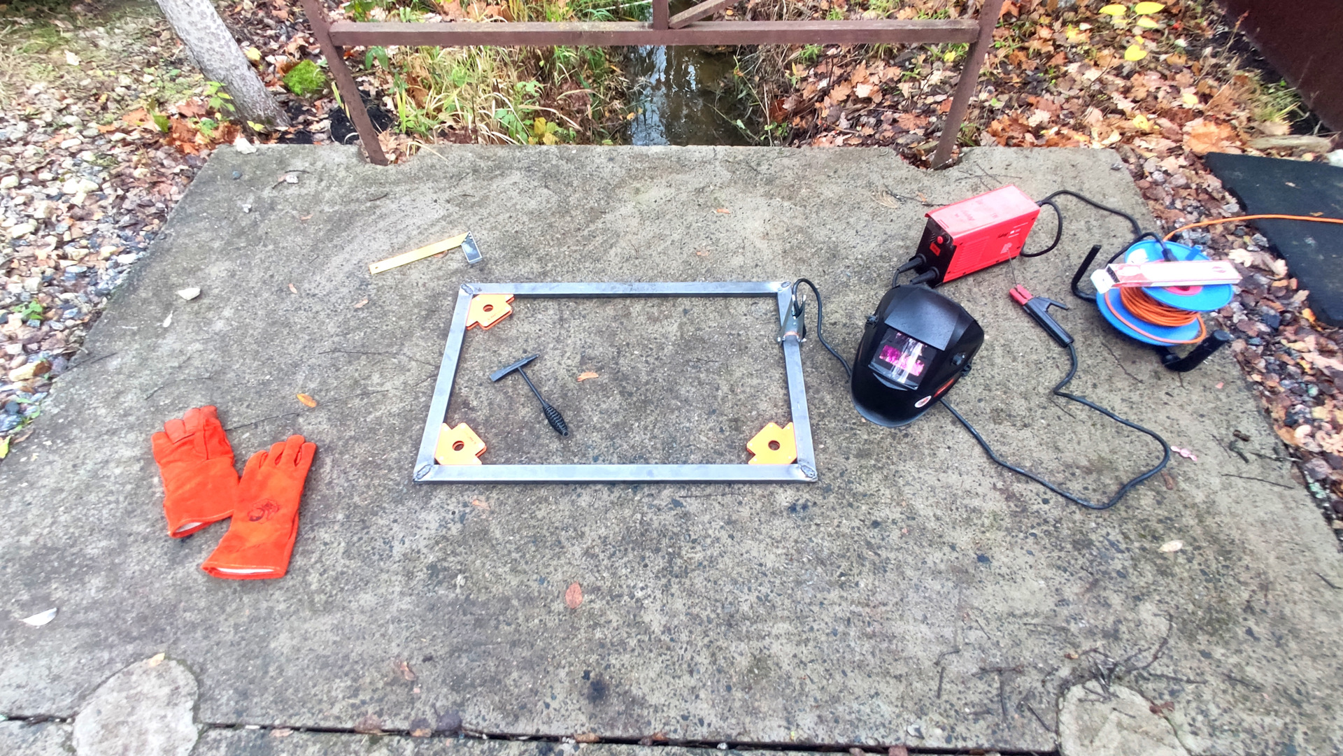

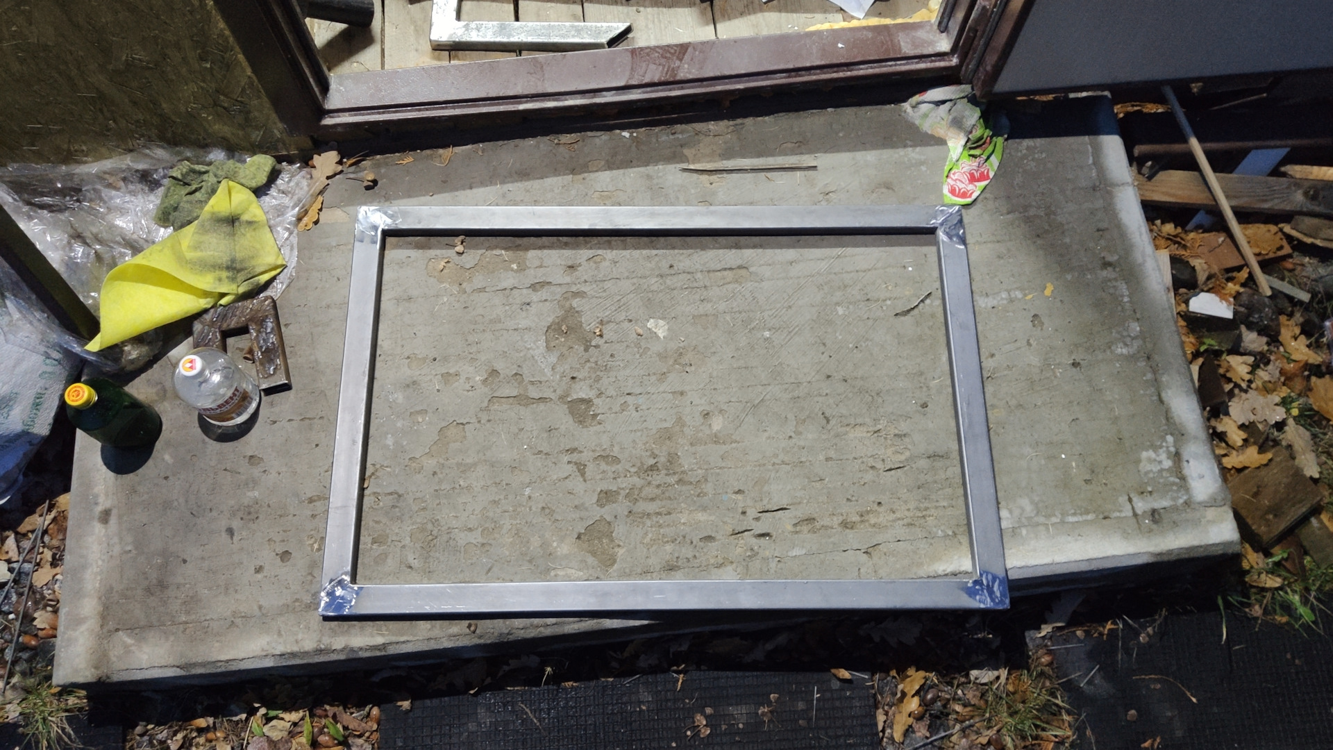

Для начала реализации этого проекта, нужно было сварить каркас из профильной трубы 20*40 и дверцы из уголков 20*20. Начинаю с каркаса. Как говорили, нужно выбрать ровное место, чтоб соблюсти правильную геометрию первой основной детали, от которой в последствии будут "плясать" все остальные размеры. Единственное место, которое могло бы мне в этом помочь, я определил на бетонных плитах при въезде на свой участок. Они показались мне самыми ровными из всего того, что было.
Ох, как я ошибался. Но это выяснилось уже далеко после… А пока я в восторге! Шов получается вполне себе! Да, я много времени потратил на заготовках, чтоб понять, какой примерно ток нужен под мои электроды. А спустя неделю понял, что тот, который я подобрал, был в корне не верен! Да и электроды бывают разные. Однако, правильно все учителя в видеороликах говорили, что опыт решает всё! С каждой минутой, с каждым израсходованным электродом я всё больше познавал эту интереснейшую науку!

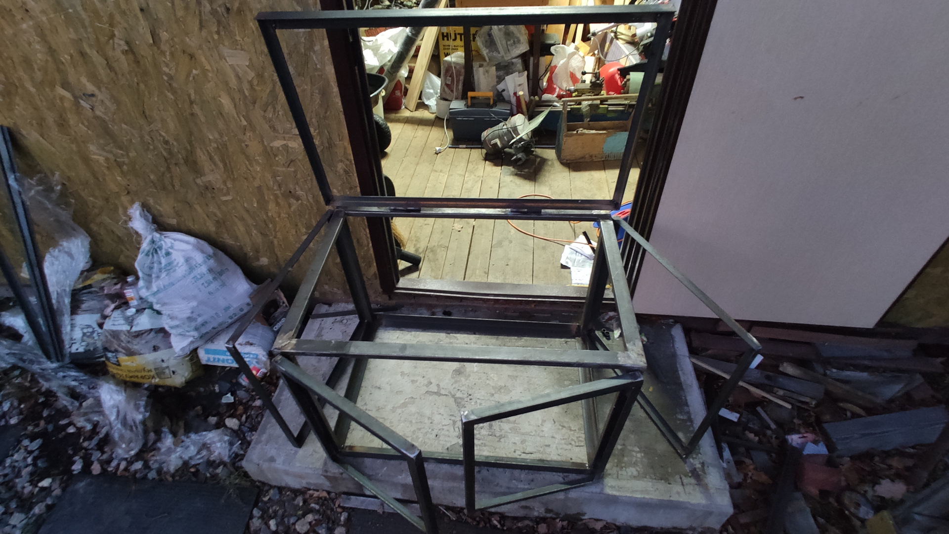

Вот рамка уже готова. Обварена со всех сторон. И швы почищены, зашлифованы! Красотище! Не могу удержаться, хотя уже и темнеет! Привариваю вертикальные стойки и иду примерять получившийся каркас на генератор.
Понимаю, что размеры правильные. Уф… Делаю перерыв до завтра.
На следующий день дел много! Нужно приварить остаток основного каркаса и начать делать каркасы из уголков для дверец.
Впервые привариваю петли. Говорили, не перегрей! Не перегрел. Получилось отлично! Дверка туда-сюда ходит великолепно, зазор минимальный. Отличный результат!
Ох, не радовался бы я заранее. Вторая дверка — оценка кол! Кривая, не захлопывается, а в потом и вовсе отвалилась, хотя я уже и швы зачистил. Не радуйся раньше времени, не теряй бдительности!

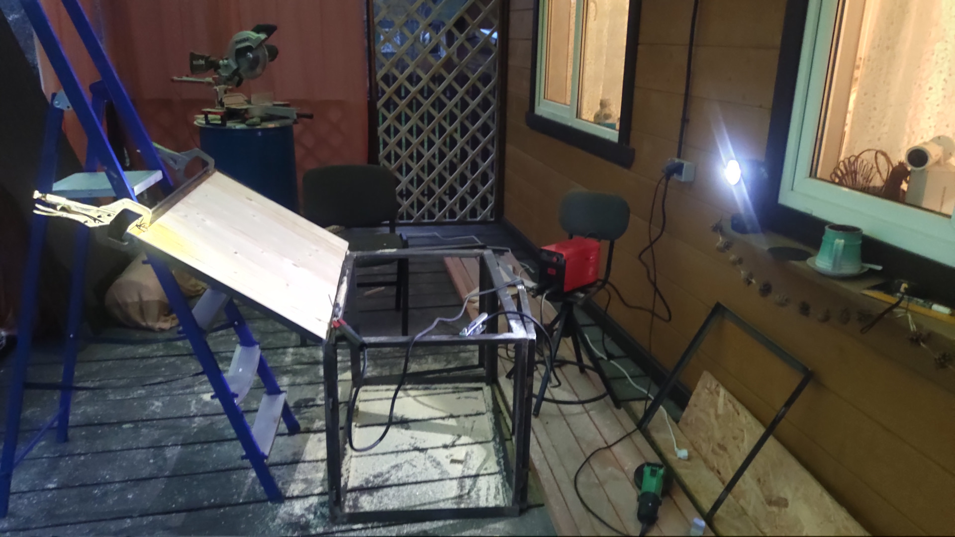

Прошла неделя. Не удалось мне в волю поварить, дела требовали моего присутствия в других местах. За время отсутствия я ещё больше роликов насмотрелся, и ещё больше проникся философией сварочного искусства электродами. В итоге, когда добрался до сварочника, полностью закончил каркас.
А дело то происходит уже глубокой осенью. Тепло держится в рамках аномального. Даже цветы начинают цвести второй раз за год.
Но темнеет катастрофически быстро. Вроде только начал делать, разметил, отрезал, проверил, подчистил уголки, сварил, ещё зачистил и всё! Световой день закончился! В последствии приходилось работать под фонариком и от света окон.

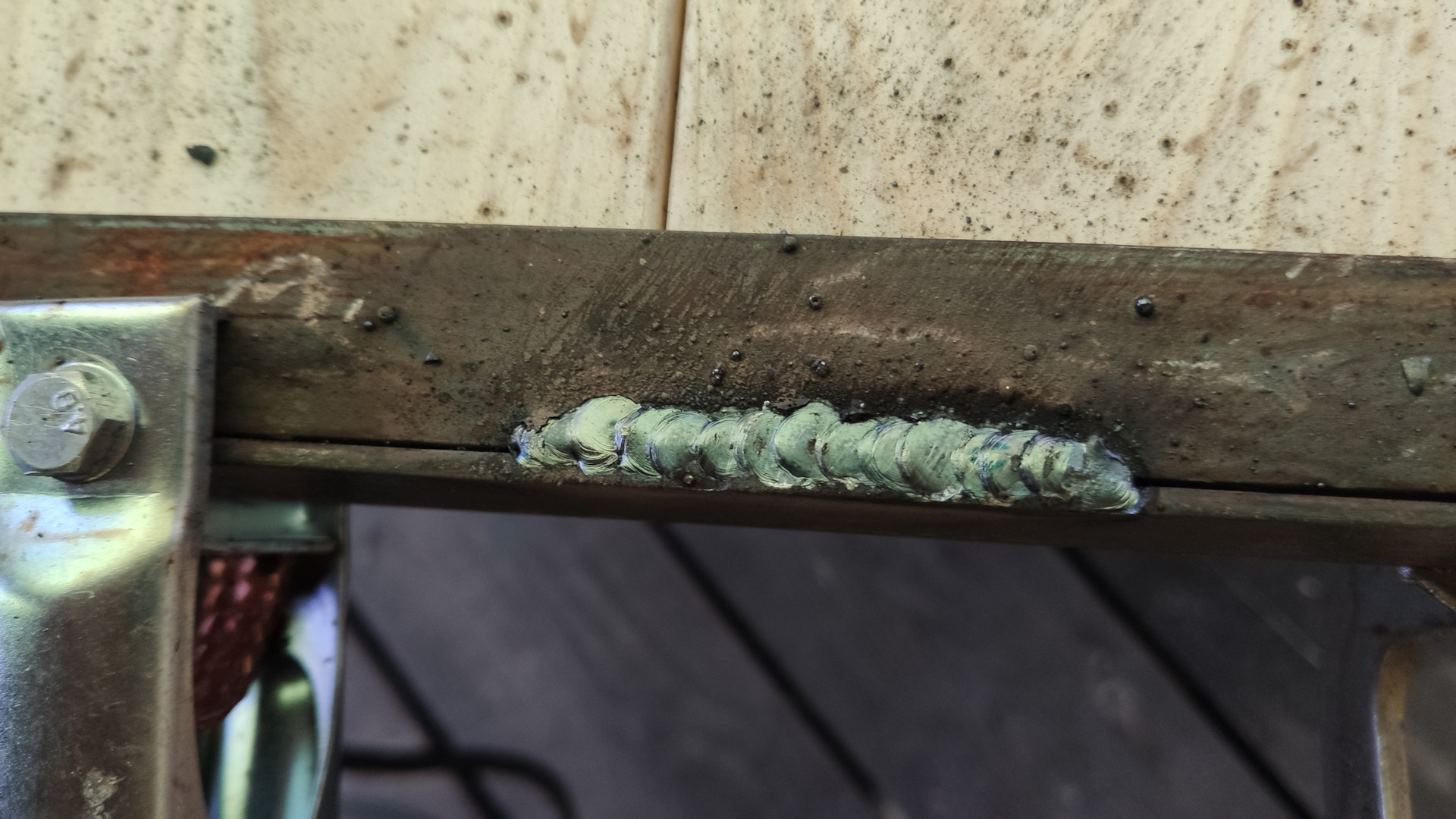

К тому времени, швы у меня начали получаться вполне себе неплохие.
Да, не идеальные, но для меня пока это вполне себе высокое достижение. Специально публикую их тут, через год посмотрю, как они будут мной восприниматься… )))

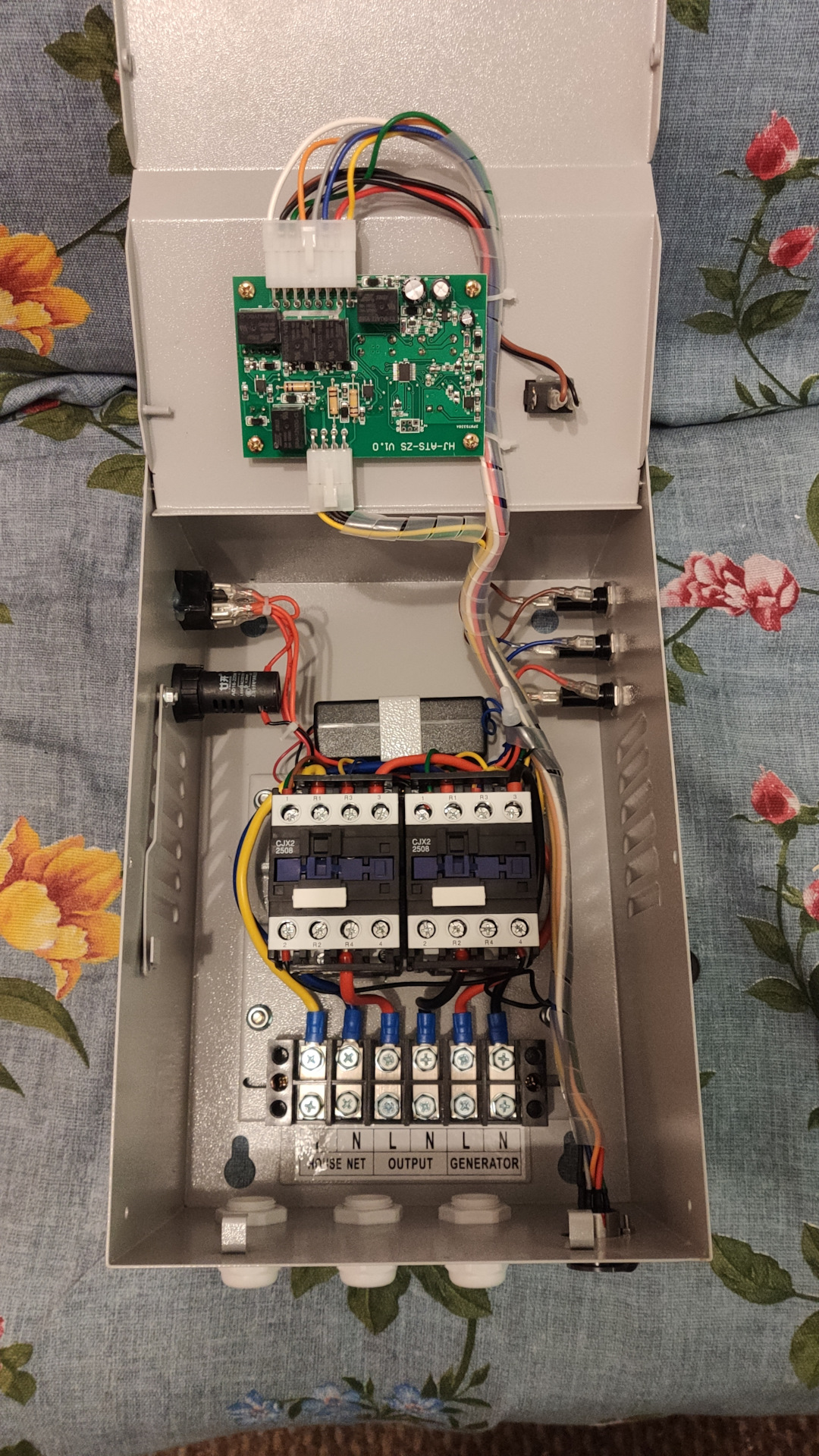

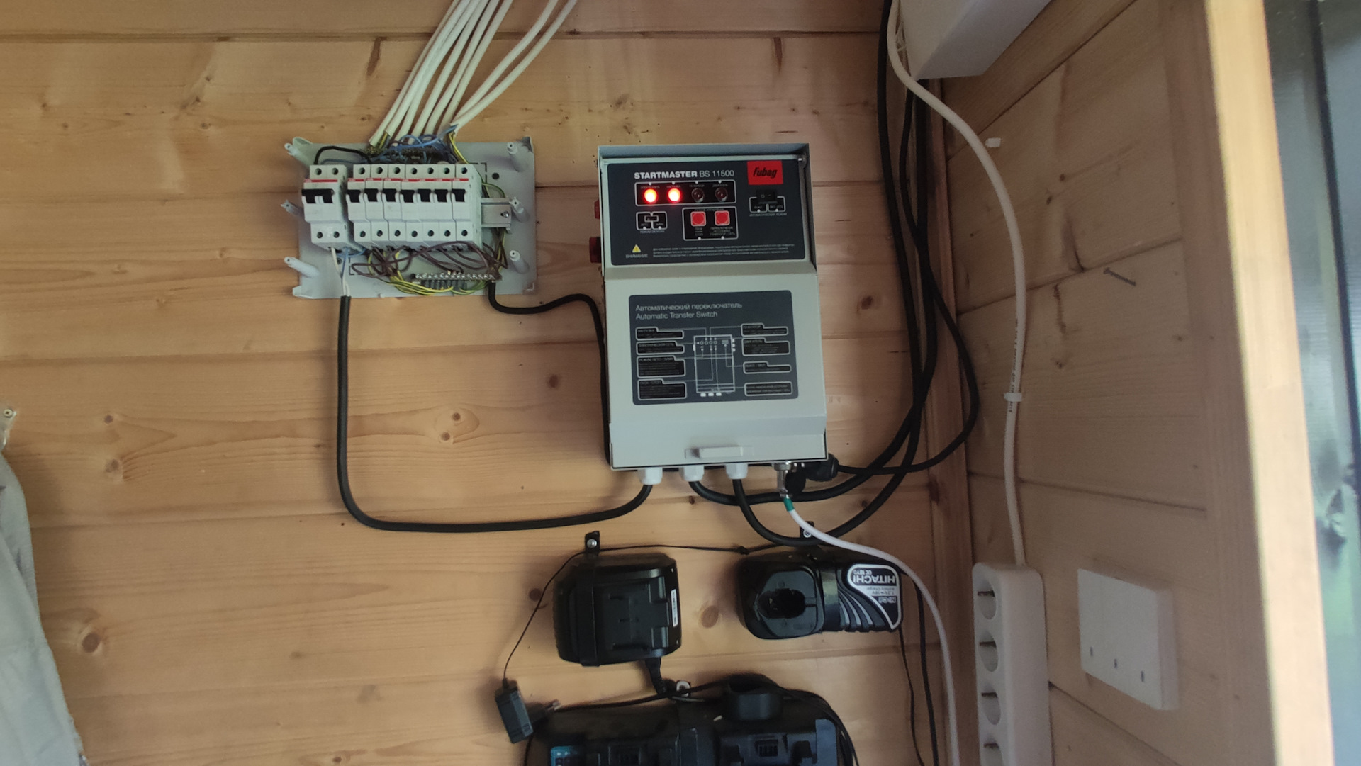

А! Как раз во время изготовления домика для генератора, было принято решение, что надо закупать автоматику. Время наступило смутное, не известно, чем всё это кончится, но ничем хорошим — это точно. В итоге покупаю блок автоматики Fubag Startmaster BS 11500.

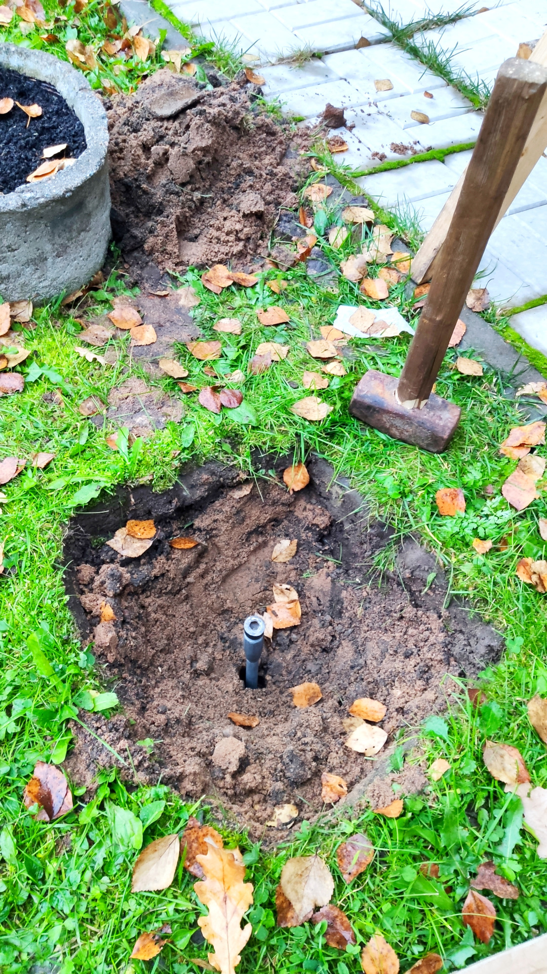

Раз уж пошла такая пьянка, то нужно наконец разобраться и с заземлением дома. Его нет совсем. А генератор требует! Иначе, случайный заряд спокойно пройдёт через человека, а не через заземление. Опасно, однако. Да и в комнаты проведены розетки правильные, с третьим контактом, и он подключён, но никуда не ведёт… Буду исправлять. Покупаю комплект заземления на 6 метров и вбиваю его в землю. Одному это делать крайне сложно, но тут мама очень кстати была на даче и помогла придерживать штырь, пока я по нему колотил кувалдой. В итоге все шесть метров погружены в глину и по замерам сопротивление цепи отличное!
А дальше, как и повелось во всей моей жизни, я не смог справиться без друга Васи! Я бы под дом никогда бы не поместился, а он спокойно пролез и помог мне прокинуть сигнальный провод от генератора к блоку управления. Это было самое сложное. А потом мы быстро внедрили блок управления в электрическую цепь питания дома.
Разводку оставили как есть, весной-летом приведу её в порядок и придам ей более эстетичный вид.

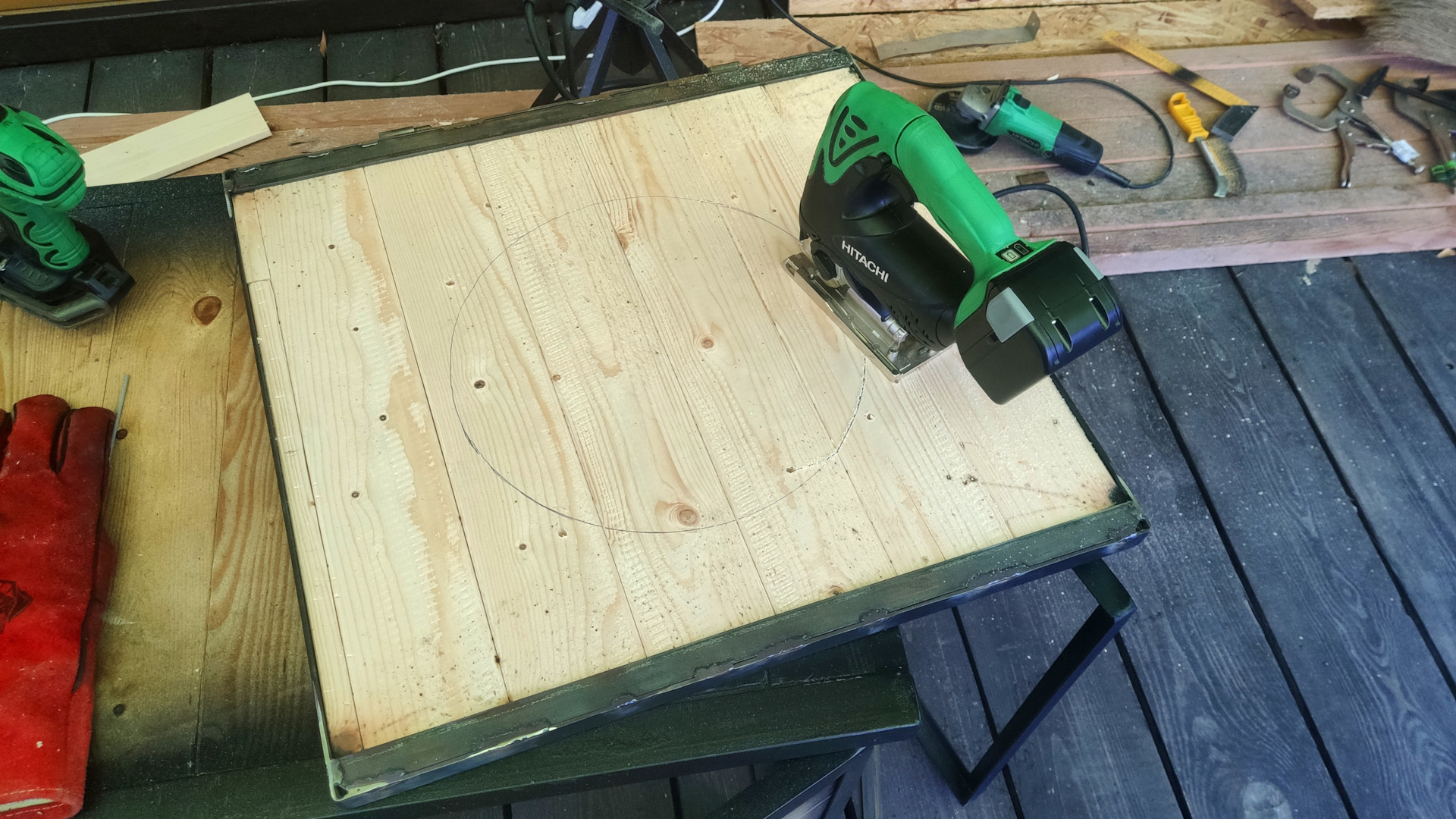

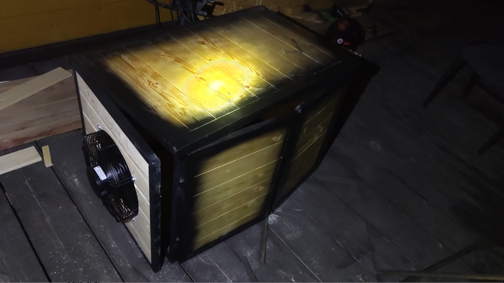

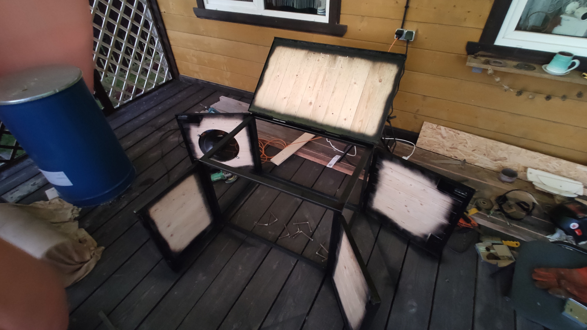

Теперь, раз уж делаю генератор с автоматическим пуском, то надо будет обеспечить правильную вентиляцию. Для этого начал поиски хорошего приточного осевого вентилятора. Оказалось, что они стоят каких-то невменяемых денег! Уже хотел изобретать что-то на основе вентилятора радиатора от ВАЗ, как на сайте объявлений нашёл хороший и мощный вентилятор всего за 3500. И отзывы были шикарные! Договорились с продавцом, встретились, купил.
Вентилятор классный. Пока. Не включал, так, рукой покрутил. Баланс хороший. Надо монтировать.
Выпиливаю отверстие под него и сажаю на болты с самоконтрящимися гайками, чтоб при работе они не откручивались. И из баллончика крашу металлический каркас, чтоб не ржавел, ведь он очень любит это делать в местах, где по нему недавно прошлись наждачным кругом…
И пусть краска попадает на дерево, так даже красивее!

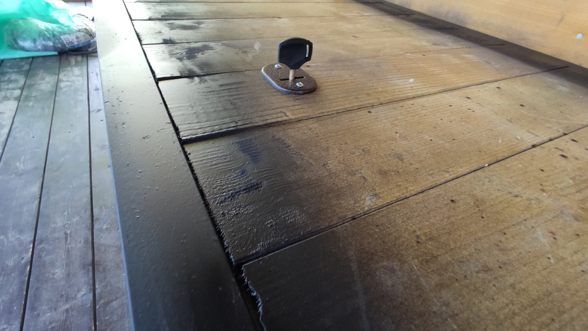

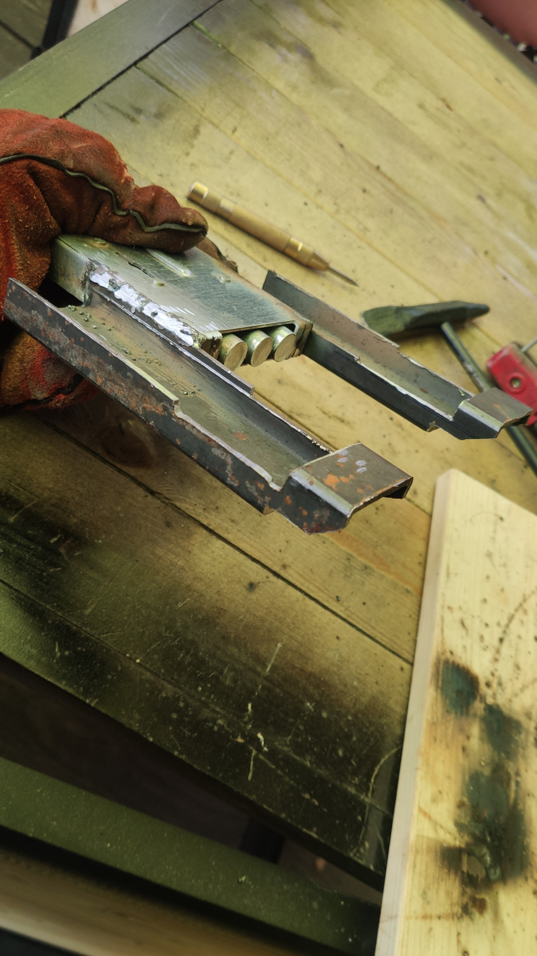

Осталось придумать как прикрепить замок с ключём к этому домику. Тут всё просто, отключаю мозг и даю свободу фантазии. Лёжа на половину тела в "домике" лицом вверх, я закрывал крышку и думал, как её можно зафиксировать. В своё время, жена покупала замок для временной фиксации взломанной двери сарая. После замены всей двери, замок стал не нужен и лежал, ждал своего часа. Совершенно неожиданным образом, он очень кстати оказался тут. В итоге получается вот такой кронштейн
Он надёжно приваривается к металлическому каркасу и фиг его отломаешь. Я пробовал.
Сам ключ выводится наверх. Это очень удобно.

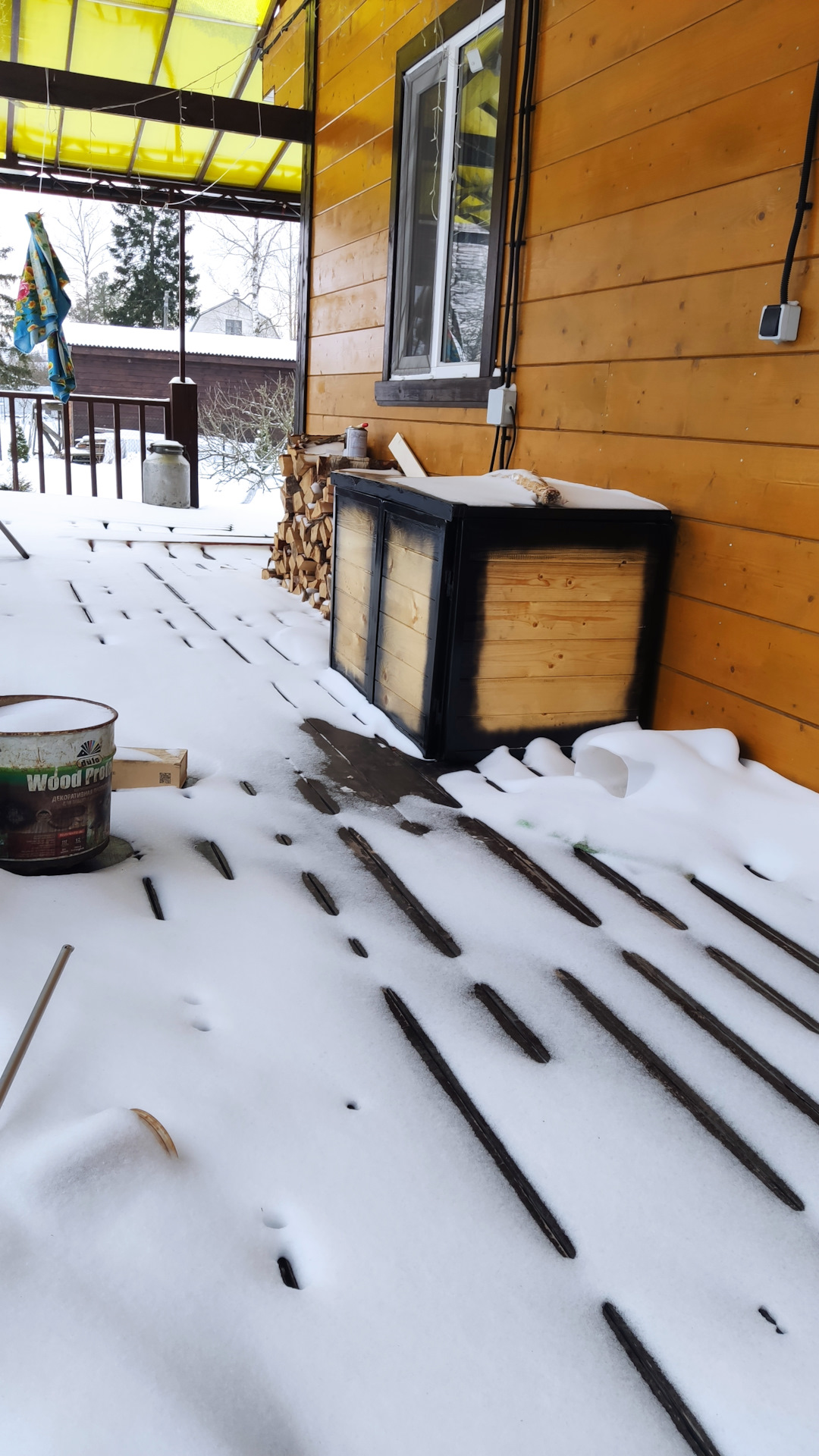

К тому времени я уже полностью переместил "домик" на своё законное место и надёжно его закрепил.
Собственно, на этом можно заканчивать первую часть повествования про генератор и про моё обучение сварке.
В 23-м году планирую так подключить вентилятор, чтоб он автоматически включался при пуске генератора, и регулятор оборотов для него сделать на мощном симисторе, ещё надо сделать механические или автоматические выпускные жалюзи на противоположной стороне "домика" и основательно провести сигнализацию к нему, чтоб и охранной фирме, и мне поступали сигналы о несанкционированном доступе к содержимому "домика генератора". И главное! Реализовать грамотный вывод выхлопгых газов!
А пока генератор зимует в своём жилище. Ну а я периодически приезжаю, слежу и замечаю недостатки, которые по весне ликвидирую и получу идеальную конструкцию домика для генератора!

Сижу, стало быть, выбираю себе генератор и думаю о том, что надо бы под него какое-то сооружение сделать. Начал гуглить, попал сюда — отличная штука получилась. Но я, наверное, сделаю своему гене будку из пеноблока :-)))))…
Из пеноблоков было бы здорово! Правда, у такой реализации есть некоторые минусы в противовес более простой реализации при их использовании. Они занимают много места, это раз. Как сделать антивандальную защиту — это два. Ну и три — это удобный доступ к генератору для его обслуживания, замена масла, заливка топлива, прочистка воздушного фильтра… Можно, конечно, прикрутить петли и к пеноблокам, но это такое себе… Я изначально думал собрать "домик" из кирпичей, но потом осознал всю сложность реализации универсальности при выборе такого материала. Поэтому решил учиться сварке. И не прогадал! Очень полезная штука! Скоро сделаю запись, как ещё я её применял в деле. А из пеноблоков отлично получится большой домик для генератора! И чтоб он стоял подальше от основного дома.
у меня 12 кВт 3 фазы… А домик я хочу поставить у забора, в относительном удалении от дома поэтому изначально разные идеи были. Но ставить его в дровяной сарай — опасно, значит осталось городить какой-то пространственный бокс :-)
Ну и швы у вас — у меня такие стали только как полуавтомат купил.
Приятно, конечно, такую оценку читать, но, как я понял в силу своего скромного разума, дело-то не хитрое! Главное понимать, что ты делаешь. И как ты это делаешь. Из массы шлака в видеороликах я выделил для себя два основных канала-учителей — "Сварщик в городе" и, естественно, "100 ампер". Если следовать их наставлениям, то и швы будут получаться отличными!
Ну я их смотрел, но так не получалось! 😁

Но все же, нужно было красить каркас отдельно от досок, а доски — залакировать тем же, что и дом.
У вас оно как раз под цвета дома подходит (черные края, желтые доски).
Делал заземление себе — это ад, я не справился! Может у нас грунт сложнее, или я дрищ! В итоге нанял добивать за деньги. 😁
Да, красить надо было правильно, чтоб гармонично смотрелось. Но там тогда было не до того. Успеть бы до морозов. А с заземлением у меня просто оказалось. Метр глины, а потом суглинок. Шесть метров штыря кувалдой заколотил за час. Мама и жена помогали, чтоб штырь не шатался))) Камней у нас много, боялся попасть, но понесло…
