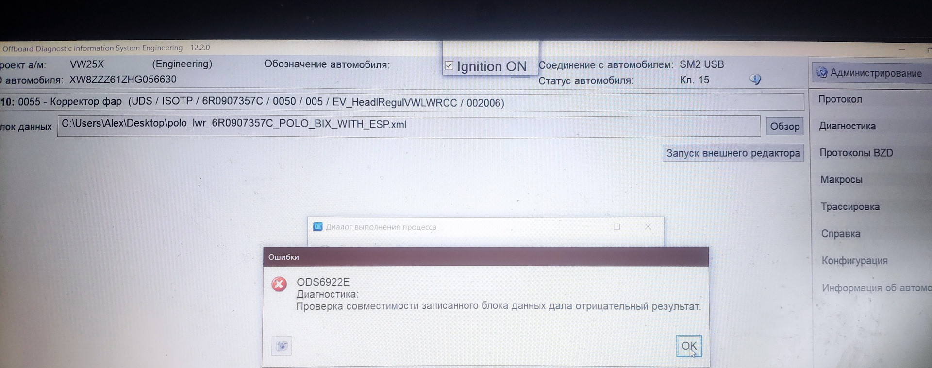

Вот, кстати, я год назад второй метод использовал. Одис без проблем опознал параметрию, но в самом конце заливки параметрии вывалился в ошибку таки. Ошибки об отсутствии параметров исчезла, но таки осталось ощущение, что что-то где-то не так работает в ксеноне
Такая ошибка?
По-моему, да, она. Точно не помню.
И чего делать то? Как избавиться от ошибки
параметрия все равно залита, поэтому я не парился больше.
А как проверить что параметрия на месте?
В идентах блок параметров должен присутствовать
