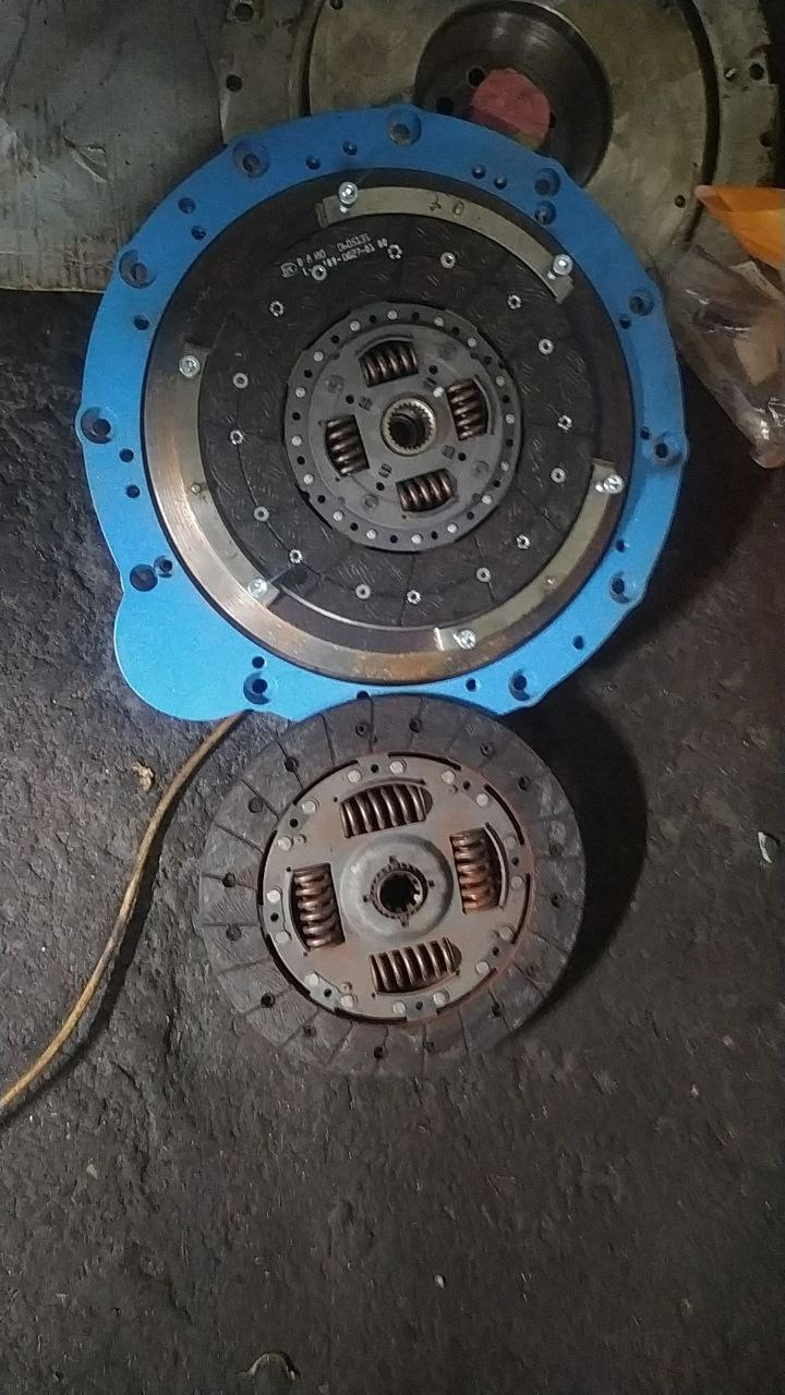

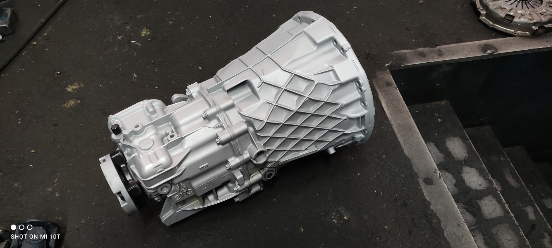

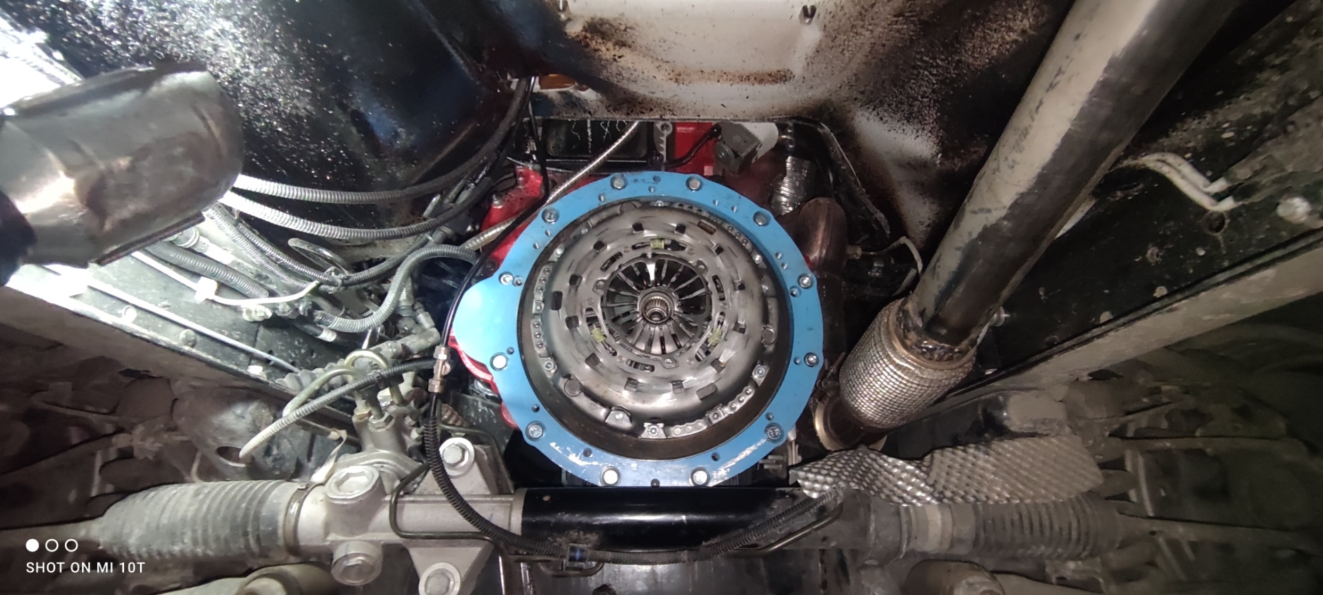

Эксплуатация с прицепом в горной местности требует специальной подготовки не только водителя, но и автомобиля. Поэтому был сделан выбор в пользу уже проверенной 6 ступенчатой МКПП от мерседес спринтер. Касательно сцепления — самое мощное 260 мм с просто огромной площадью фередо. Штатное 280 сцепление имеет больший диаметр, но меньшую площадь за счёт большей сердцевины.
Сравнительная, фотография 260 мм сцепления мерседес и 280 мм штатного сцепления. Данное сцепление проверено на многих машинах, начиная от Газ Соболь, заканчивая тягачом Газель Некст c V8 серии UZ в 286 лошадиных сил. Так же впервые оно испытывалось на Мерседес G класса с 38 колёсами и 2 jz gte под капотом. Об этом есть информация в моём блоге

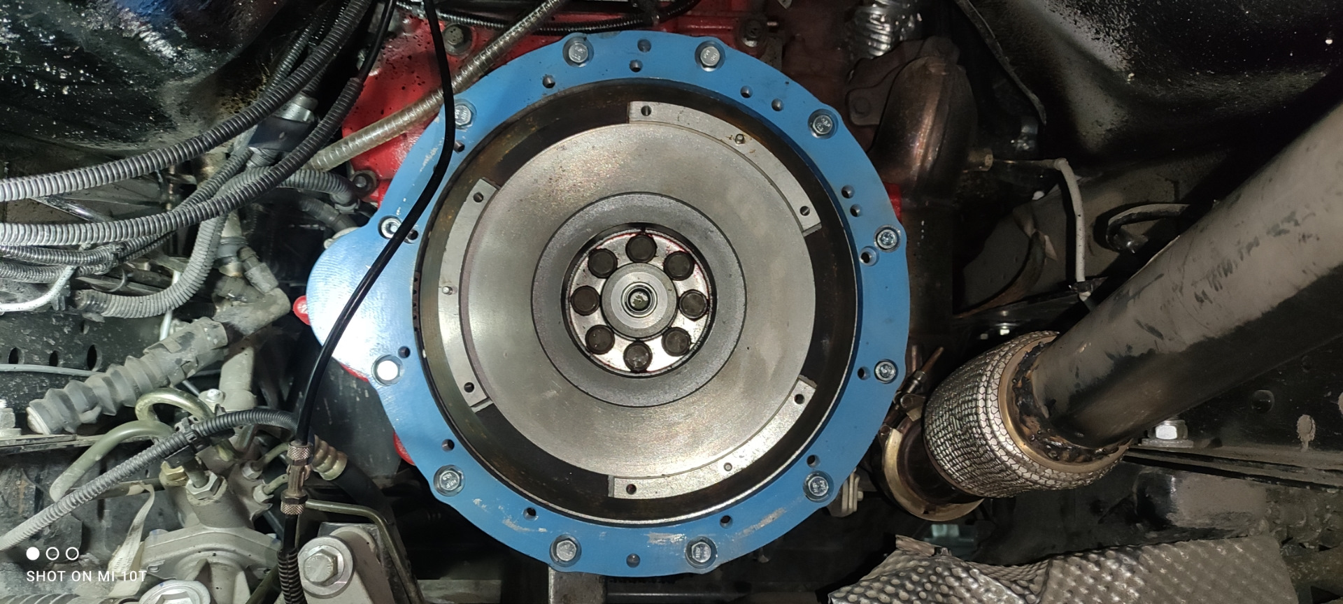

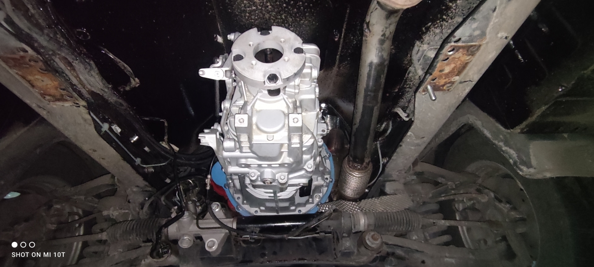

Перед установкой КПП от Спринтера, которая была обслужена с полным разбором, заблаговременно была доработана прошивка ЭБУ двигателя У Олега из Химок, заглушен ЕГР. Прошивку ограничили 190 силами и 370 Н/м. Выжимать больше 200 сил и 500 Н/м не стали, хотя это сцепление может переварить и больше.

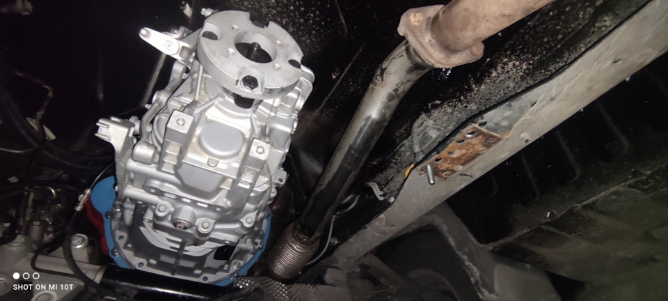

Сажевый фильтр был благополучно вырезан, вварена простая труба. Тем у кого стоит сажевый фильтр Евро 5 и вы хотите посиавить КПП от спринтера возьмите это на заметку. Штатная банка просто мешает поставить КПП.

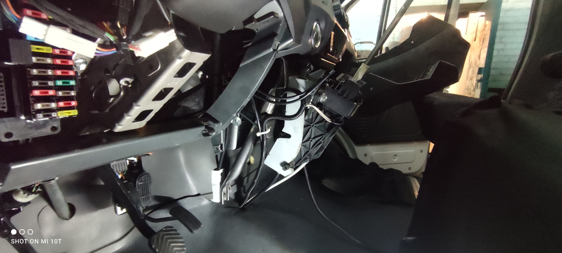

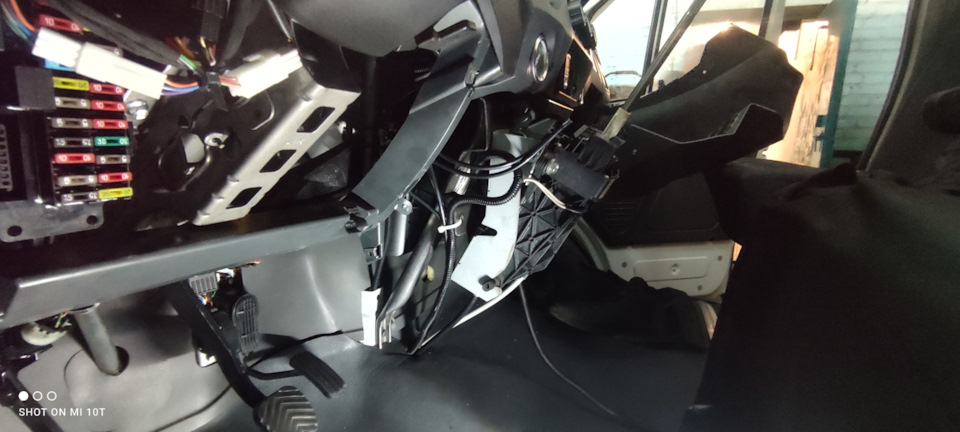

Завод газ как всегда удивил. Если раньше крепление штатного джостика держалось на 2 точках сварки и его легко можно было демонтировать, то сейчас проверено на совесть. Резать болгаркой и испортить новый салон? Снимать торпедо? После некоторых манипуляций удалось поставить кронштейн без использования крепёжных хомутов)

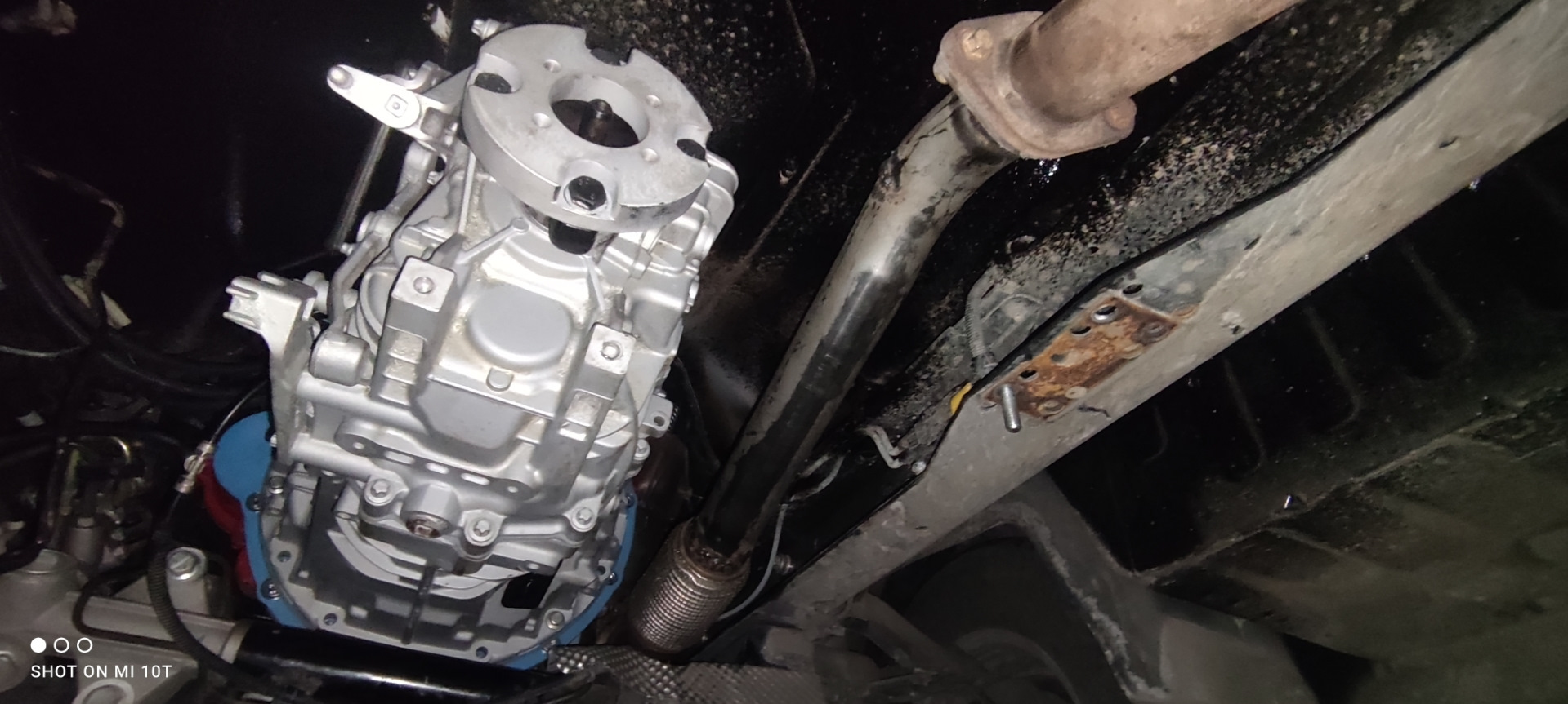

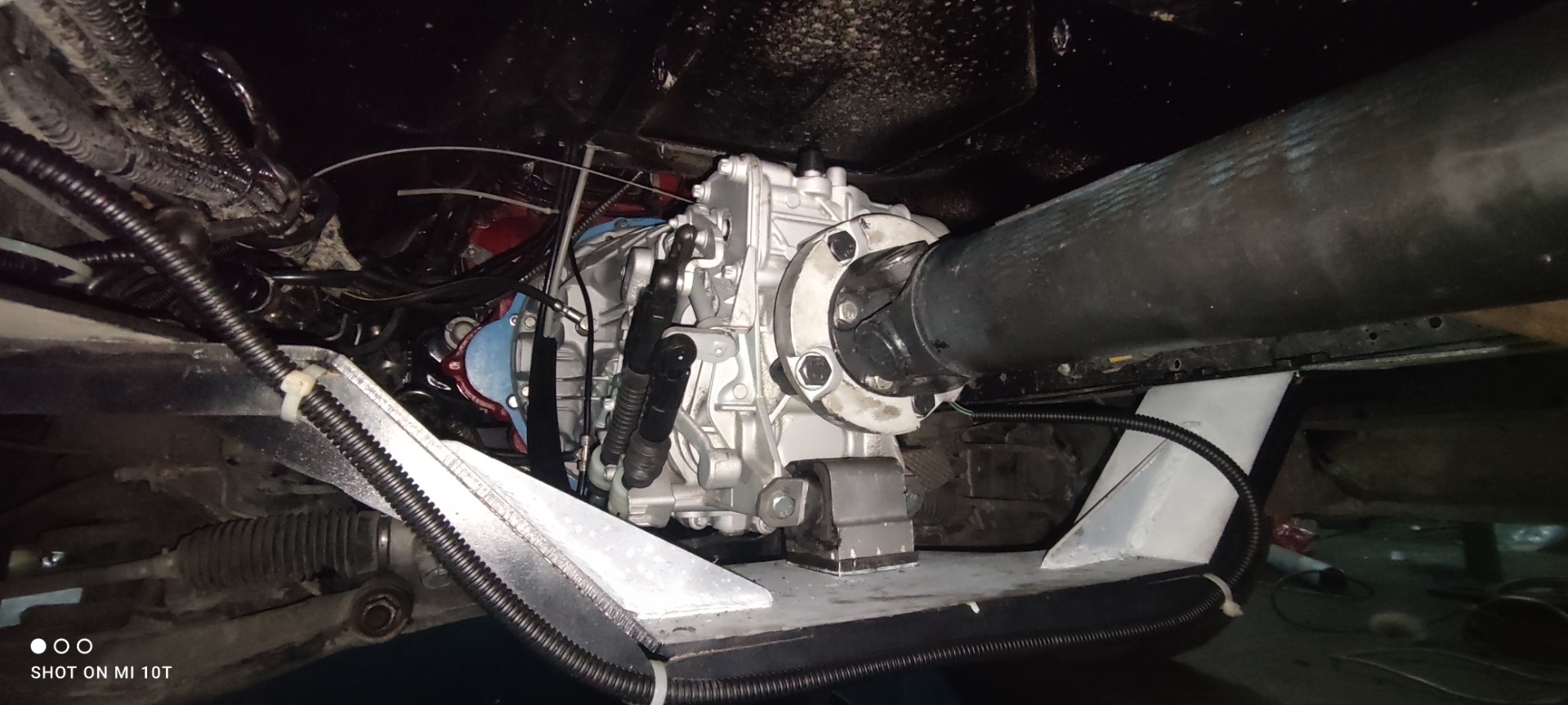

Коробка передач установлена. Касательно Луидора ещё на этапе сборки и удлинения я в буквальном смысле умолял расположить траверсы подвесных так как нужно чтобы добиться правильно угла… Но столкнулся с полным пофигистическим отношением. В итоге траверса упёрлась в крепление топливного бака, потребовала подгонки и отняла добрый час рабочего времени

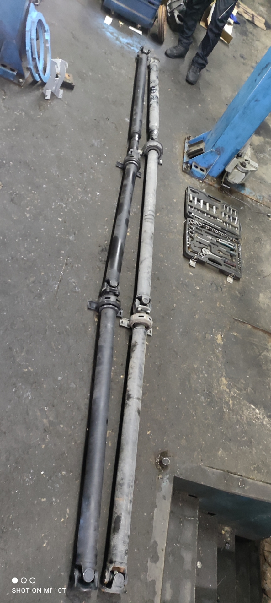

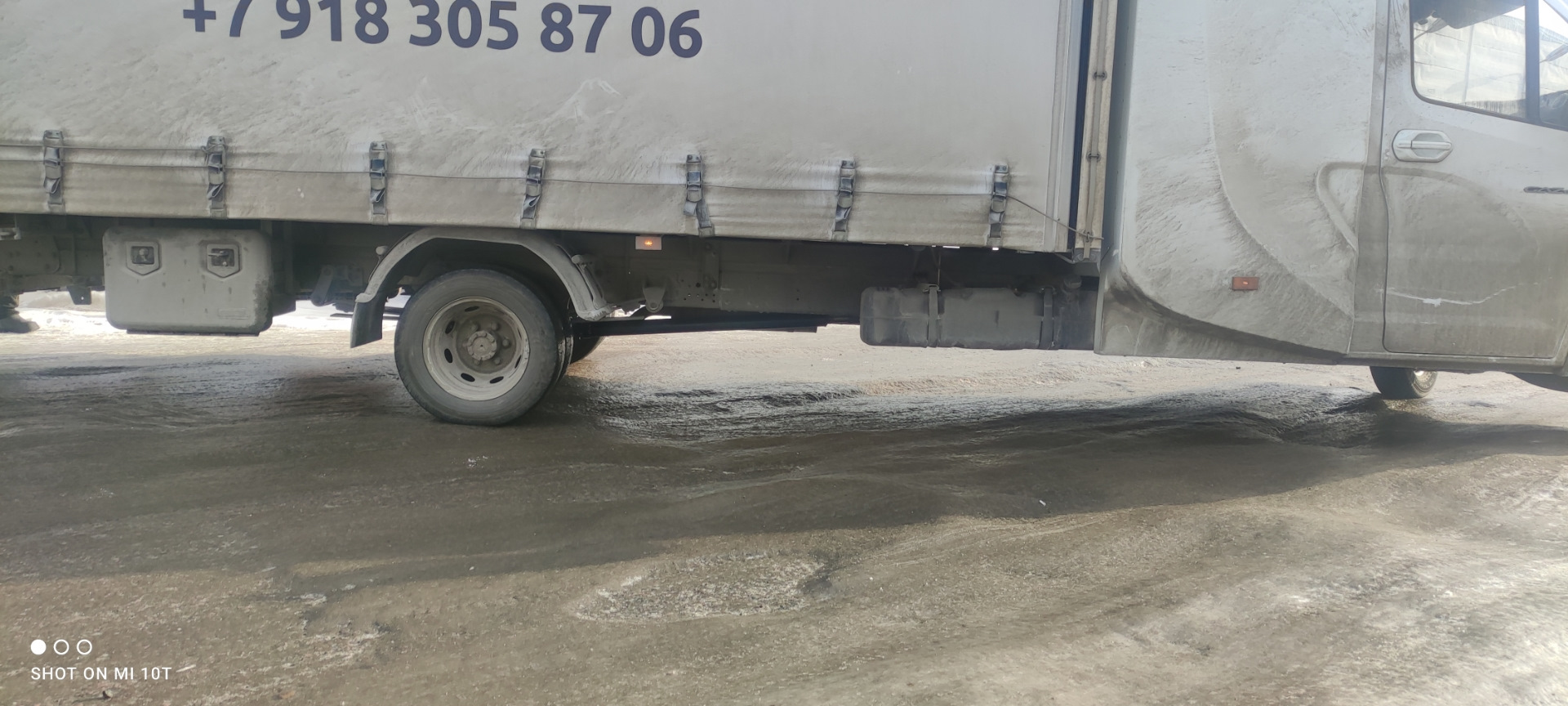

Фотография автомобиля с полной загрузкой 1500 кг. Можно обратить внимание на угол карданного вала. Многие на это просто забивают… Учить работать великих конструкторов я не собираюсь. Именно поэтому я не переделываю карданные валы заказчиков. В большинстве случаев его переделка обойдётся в ту же стоимость что и новый карданный вал. Подвесные могут потребовать замены, крестовины и шлицевое то же, а труба вовсе иметь вмятины ибо несмотря на весь могущественный вид стенка трубы кардана газели некст составляет 1,7 мм.
