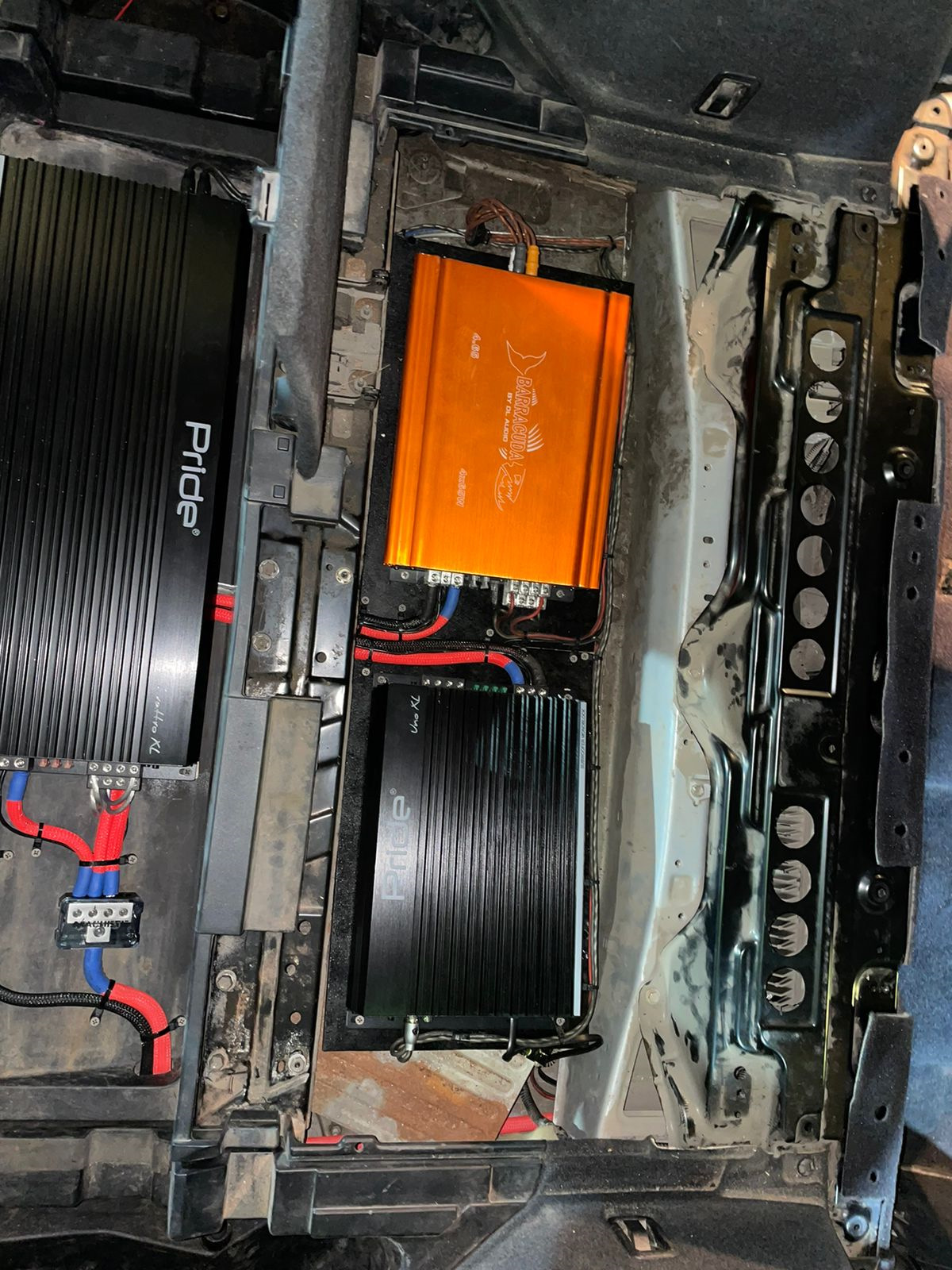

Развел проводку, дубляж на акб, просад минимальный но уже купил АГМ кину на время в багажник, до замены на "ТИТЮ"
Пожертвовал ящиком инструментов
Поставил Уси в родном фальш полу
Пару SOLO 300 питает QUATRO XL (мостом 1200 на 2)
Ruby voice barracuda (мостом 150 на 2)
Сабовое звено DST CSW32.22HR custom питает PRIDE Uno XL (1200)
Короб на трубе
Плюс 2 пары стоковых пищалок

Проводку вёл с запасом мощности.

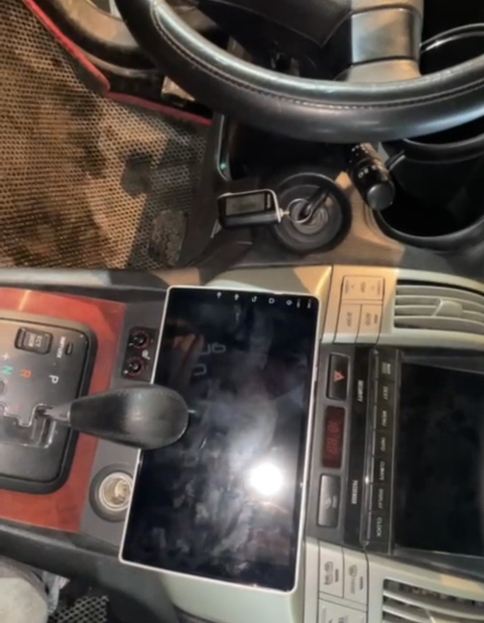

Не обошлось конечно же и без нюансов установил магнитолу и canbus (меня машина с верхним монитором),
Выехал ни клима, ни радио, ни камера не подавали сигналов жизни. Оказалось что мозги машины не видят системного уся и в блоке родной магнитолы стоит плата управления этим всем. Разобрав магнитолу и вставив нужную фишку, заизолировав плату приклеив её внутри всё начало функционировать.
