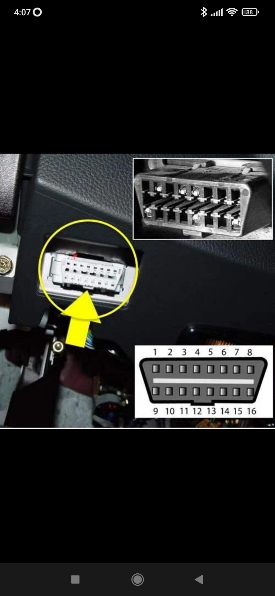

Аналогично, аббревиатурой OBD-II называется диагностический разъём со стандартной колодкой в виде трапеции и 16 контактами 2х8 с распиновкой стандарта SAEJ1962, расположенный в районе доступности водителя.

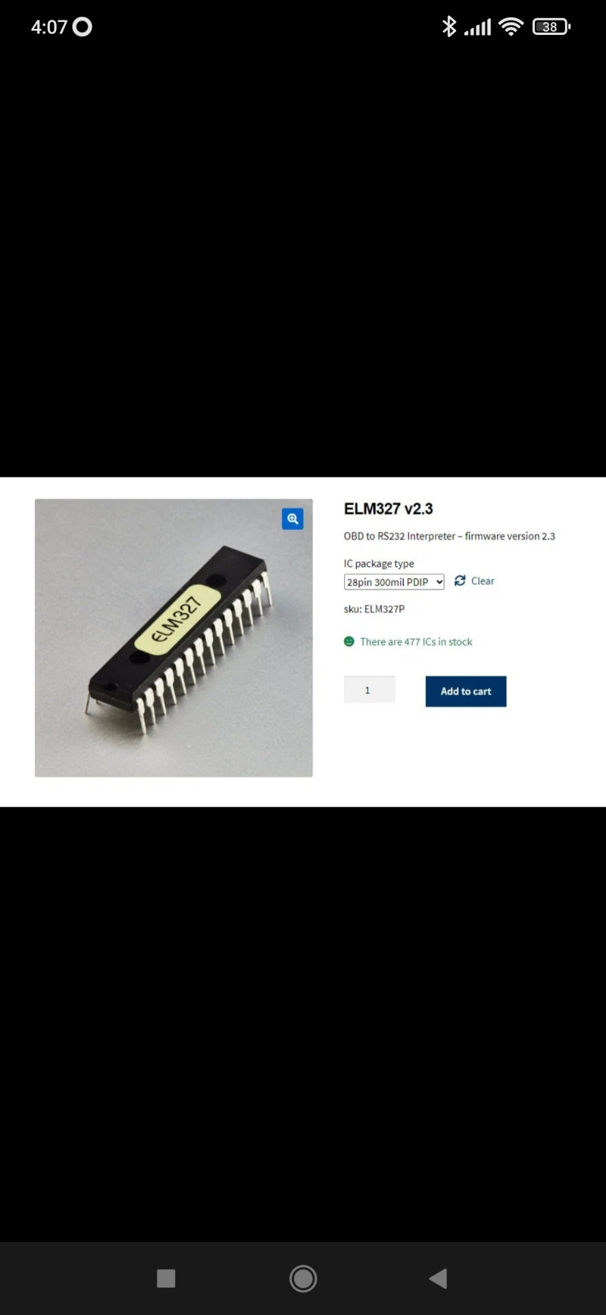

ELM327, на самом деле — это обычный микроконтроллер PIC с прошивкой, разработанной компанией ELM Electronics. Это микросхема, преобразующая ряд протоколов, используемых в диагностических шинах автомобилей, в протокол RS-232. Бывают как проводные, так и беспроводные версии. На данный момент компания сообщает о версии прошивки 2.3.
Компания ELM Electronics полностью прекращает свою работу в июне 2022 года, о чём сообщается на их официальном сайте.
Так мы и подошли к распространённому понятию ELM 1.5 и ELM 2.1. Так получилось, что первая версия прошивки (ELM327 v1.0) вышла без защиты от копирования, что привело к созданию дешёвых клонов из Китая со своими "версиями", которых никогда и не существовало (например, версию 1.5 ELM Electronics никогда не выпускала) — китайцы и прочие флибустьеры покупали дешёвые микросхемы и записывали в них скопированную и модифицированную прошивку.
Для сравнения. На сайте ELM Electronics есть прайс-лист покупки отдельных микросхем. И версия 1.3a (повторюсь — версии 1.5 не существовало!) стоит $17.00 CAD (канадских долларов) — это примерно $13.5 USD, а версия 2.3 уже $21.00 CAD, что равно примерно $16.7 USD. Конечно, при массовой закупке цена понижается, но это не меняет тот факт, что это цена только за одну микросхему, тогда как полноценный адаптер KingBolen PIC18F25K80 v1.5 стоит всего $7.5

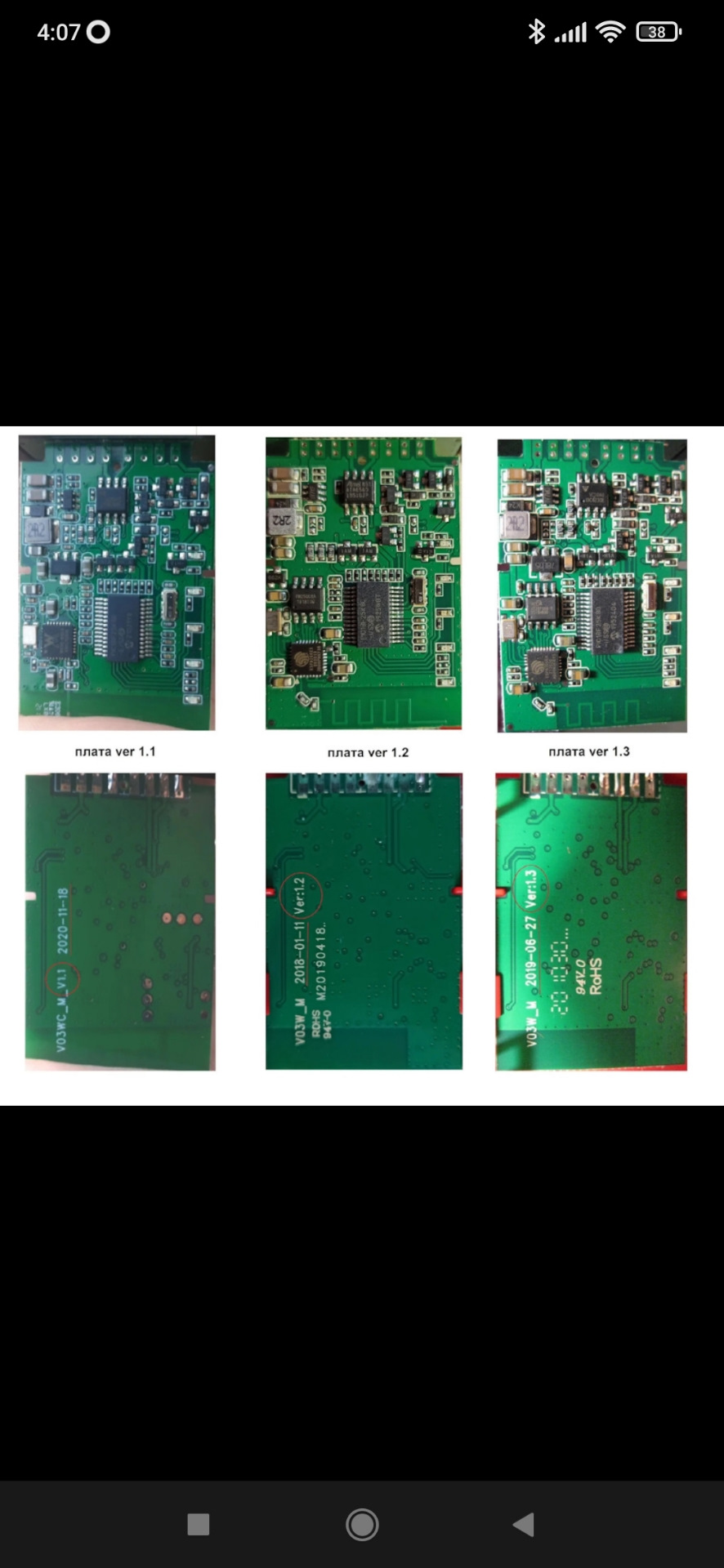

Но что же за китайские версии 2.1? Поскольку доступа к оригинальной прошивке от ELM Electronics у китайцев не было, они переработали прошивку 1.5 под ещё более дешёвые микросхемы MCP2515 или BK3231Q и выпустили, как "обновлённую" версию 2.1.
К сожалению, с понижением стоимости устройства, понизилось и качество. Многие автовладельцы столкнулись с тем, что китайская версия адаптера 2.1 могла только использоваться как сканер ошибок или вообще не подключалась к блокам автомобиля. Поэтому и советуется всегда покупать версию 1.5 по более высокой цене с обязательной проверкой.
Мало того, что необходимо покупать адаптер с версией прошивки 1.5, надо ещё, чтобы адаптер был именно на чипе PIC18F25K80. В противном случае есть вероятность, что адаптер не сможет подключиться ни к одному блоку.

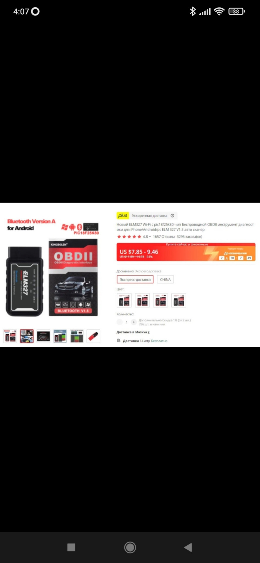

Чтобы полноценно использовать приложения для подключения к блокам (ту же AlfaOBD), необходимо купить "правильный" блок. Первое, что надо запомнить, ELM327 v1.5 не бывает дешёвым ($1-5 USD), его цена всегда несколько завышена. Но даже покупка по завышенной цене не гарантирует вам честной сделки. Тут стоит ориентироваться на отзывы реальных покупателей, обычно они всегда есть.
Один из самых распространённых недорогих адаптеров — KingBolen PIC18F25K80 v1.5. Его цена не превышает $10 USD, при этом очень много положительных отзывов, особенно от владельцев GM и Ford.

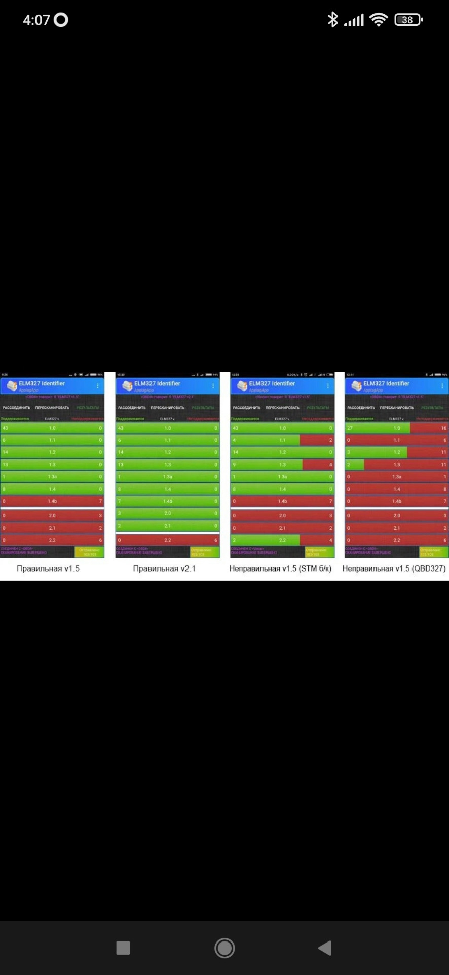

Но даже после покупки обязательно необходимо провести проверку. По счастью, для Android есть приложение ELM327 Identifier. Оно позволяет достаточно точно проверить версию прошивки и качество адаптера.
Работа с программой невероятно проста. Достаточно подключить адаптер к машине, через телефон подключиться к нему (по BlueTooth или Wi-Fi) и запустить приложение, указав подключенный блок. Всё. Приложение отправит определённые запросы, в зависимости от результатов вы получите разные ответы. Идеальный вариант — это получить все зелёные полоски (правильные ответы) до версии 1.4(b). Если у вас "правильная 2.1/2.2/2.3" (актуально для дорогих фирменных устройств) — не стоит расстраиваться, это только плюс.
