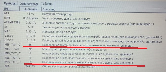

В одно прекрасное время начал замечать, что машина на холостых начала себя очень странно вести: появилась некая вибрация, мягкая такая нежная, но мерзкая и противная. Чувствуешь ее просто сидя в заведенной машине, она просто проникает в мозг и душу.
— Осмотрел двигатель — норм
— Чек не горит — ок
— Подключился Форсканом и вуаля: пропуски 1 и 4 цилиндр, причем по первому летят как из рога изобилия, а по 4-му как то нехотя.

Снова полез форсканом: ЧУДЕСА — на холостых идеально, пропусков нет, все хорошо, классно, супер… НО при нажатии педали газа пропуски в 3м цилиндре! явные и в большом количестве.

5 минут и моя машина заработала как надо. Я выпучил глаза. А он показывает мне провод 3го цилиндра и свечку и говорит: — "Вот видишь эту черту и этот след? это искорки бегут в обход свечи"… я так и сел.
Поменял провода (Bosch 0986357208 — все равно свечная часть выше! и колодец перекрывается плохо, но плюнул и оставил так, не стал сдавать) езжу радуюсь.
