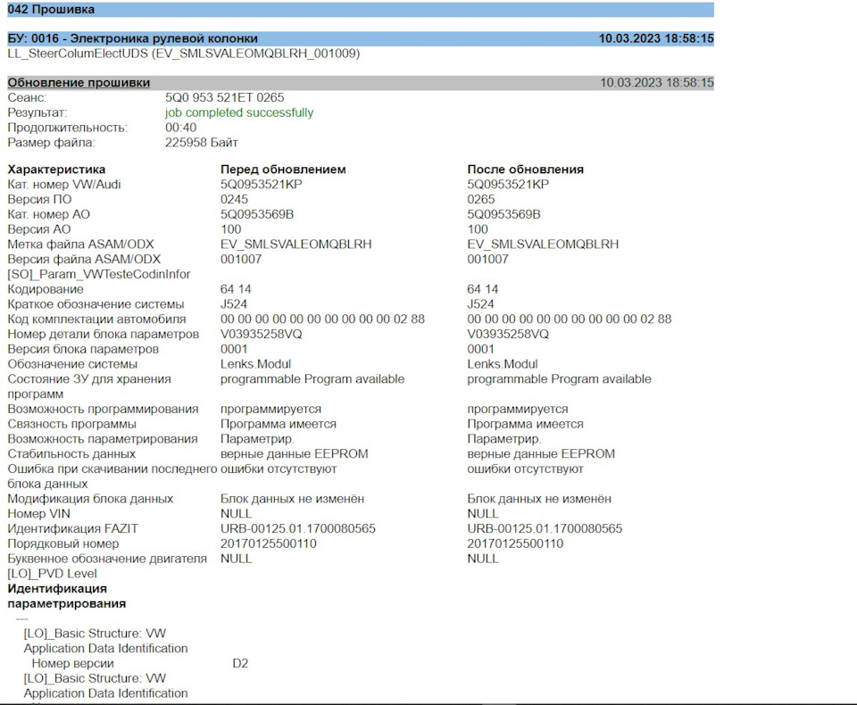

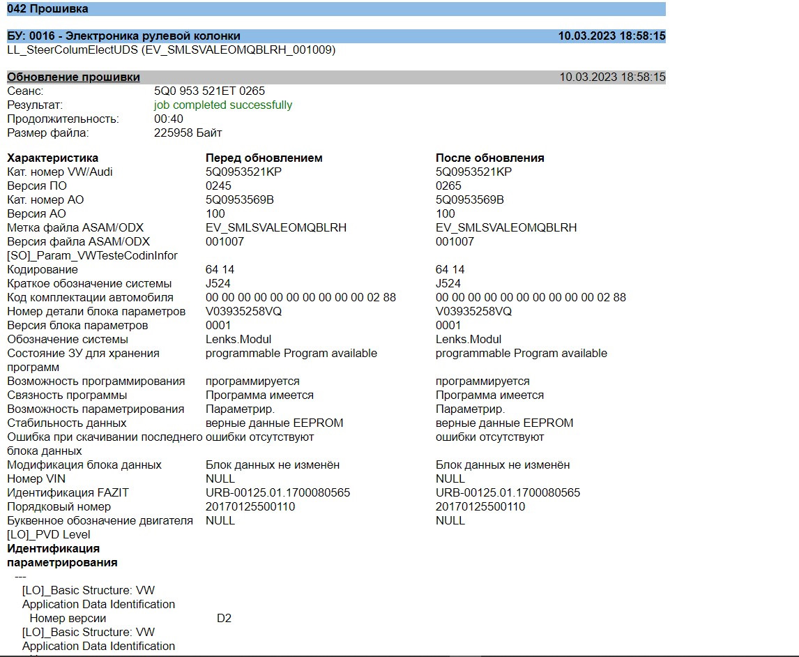

Дальше в принципе все просто — скачиваем прошивку, берем ODIS идем в машину и прошиваем. Прошиваем стандартным способом через "Прошивка" и выбором локальной прошивки. Кодировки, адаптации, а так же параметрия при этом не слетает, поэтому онлайн доступ или старая параметрия не нужна!
Естественно во время прошивки целая гирлянда на приборке, во всех блоках ошибки. Не пугаемся. Читаем и удаляем ошибки тем же ODIS. Но я столкнулся с тем, что после удаления всех ошибок на приборке продолжал гореть желтый значок "Руль с восклицательным знаком". Вращения руля от упора до упора с задержкой в крайних положениях — не помогло. Повторная заводка и глушения (делал пару раз) — не помогло. Повторное считывание ошибок — все чисто. Заглушил автомобиль, поставил на охрану, подождал минут 15, снял с охраны, завел автомобиль и проехался немного на нем — ошибка на приборке ушла, ураааа! Повторно проверяем ошибки в том числе и по подогреву рулевого колеса, а там все чисто. Прекрасно, результат достигнут!

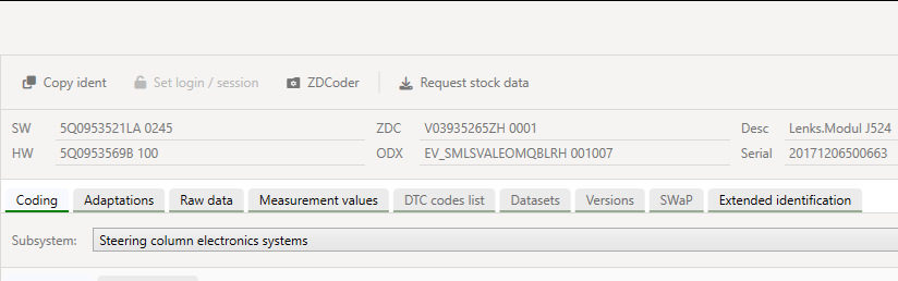

Hi, I need this update (FL_5Q0953521AL_0265.odx). Fix the bug of heated steering wheel cool 3. Can I use this FL_5Q0953521ET_0265.odx? I couldn't find it anywhere on the Superb 3.

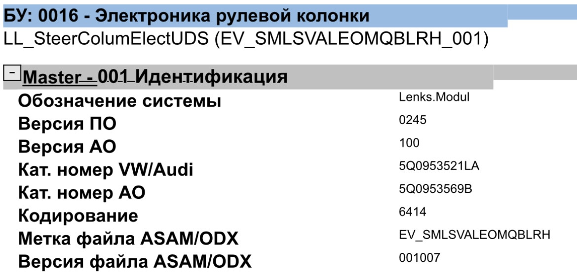

Hi! You can try to flash it. I didn't do such experiments. If you have the factory firmware, then you can always roll back. My factory settings are : HW 5Q0953569B and SW 5Q0953521LA 0245
So we have the same HW and SW as you can see in the photo I attached below. I will try to upload this file (Firmware FL_5Q0953521ET_0265.odx) there and see if it works. If it causes problems, I will put the SW back there (Skoda – FL_5Q0953521ET_0245.frf).
Yap!That's exactly what you can do!

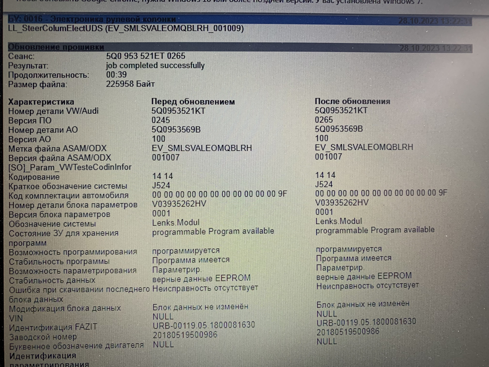

Обновил шкода кодиак 2.0 2018.Все отлично!

Также обновился до 265. Octavia A7FL 2017. Огромное спасибо Iprot)

Добрый! Судя по номеру блока скорее всего должно подойти. Просто у вас еще более древняя версия прошивки чем у меня была с завода. У меня стояла 0245 версия.
"Компонент:: Lenks.Modul 100 0245" — 0245 стоит сейчас, как я понимаю…
Должно встать тогда. Каталожный номер АО 5Q0953569B?

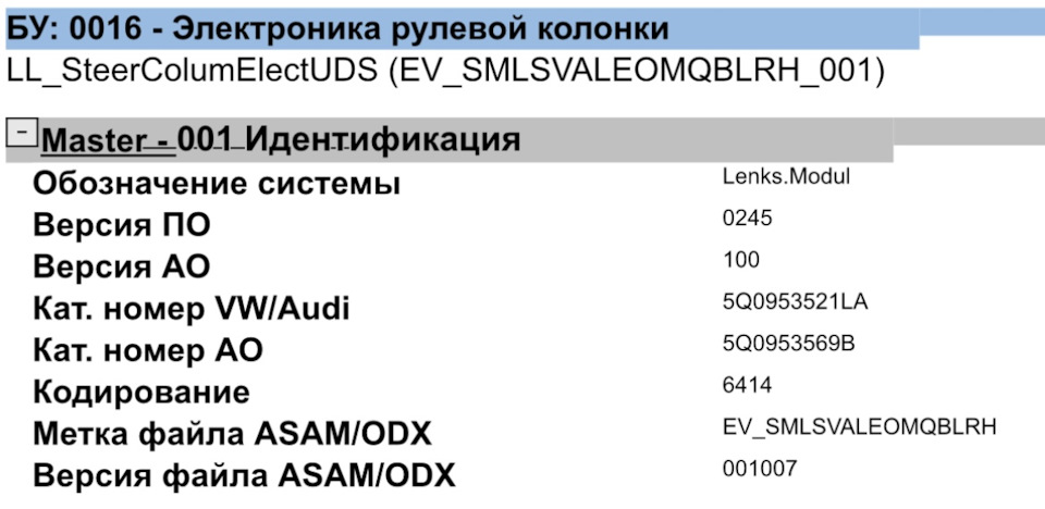

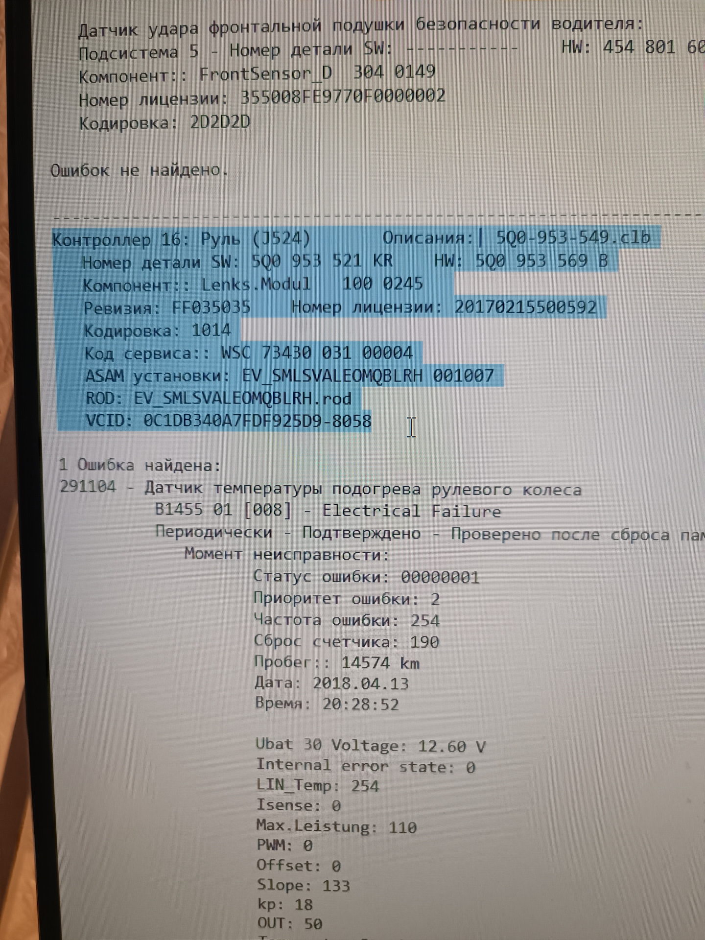

Вот идентификация моего блока изначальная:

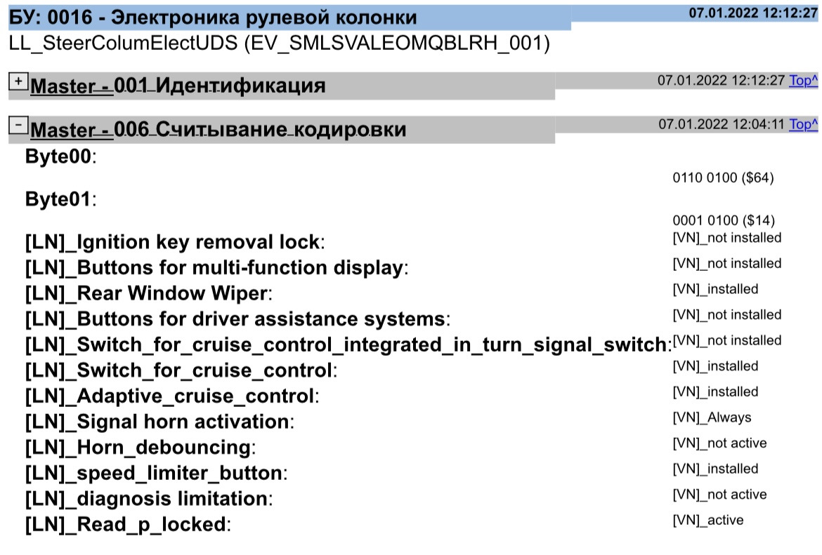

Кодировка разная, как я понимаю?
Судя по всему да.
Хмм… Надо подумать, не вылезло бы проблем…
Там кодировок, то кодировок, 2 байта. Автомобили разные, комплектации разные:

Во я лохопет, читаю одно, спрашиваю другое… Пардон… Собственно вопрос- "Интересно, на на Октавию на 5Q0 953 521 KR подойдет?"
Octavia, Tiguan, Rapid2020, да и на все где стоит подобный блок 16
Понял, спасибо!
