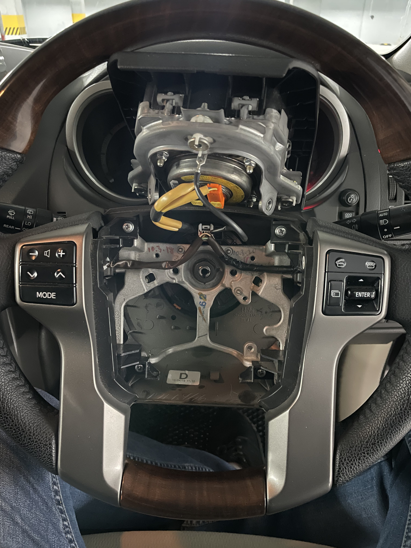

Откручиваем «звездочки» по бокам руля, держащие подушку. Без отсоединения от клем убираем ее на верх.

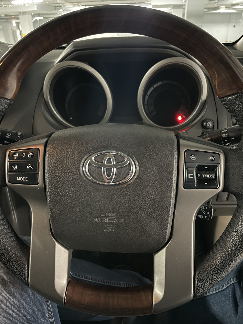

На штатные места прикручиваю на два болта рычажок к/к, вставляю фишку в разьем, закручиваю подушку назад.
На все 5 минут.

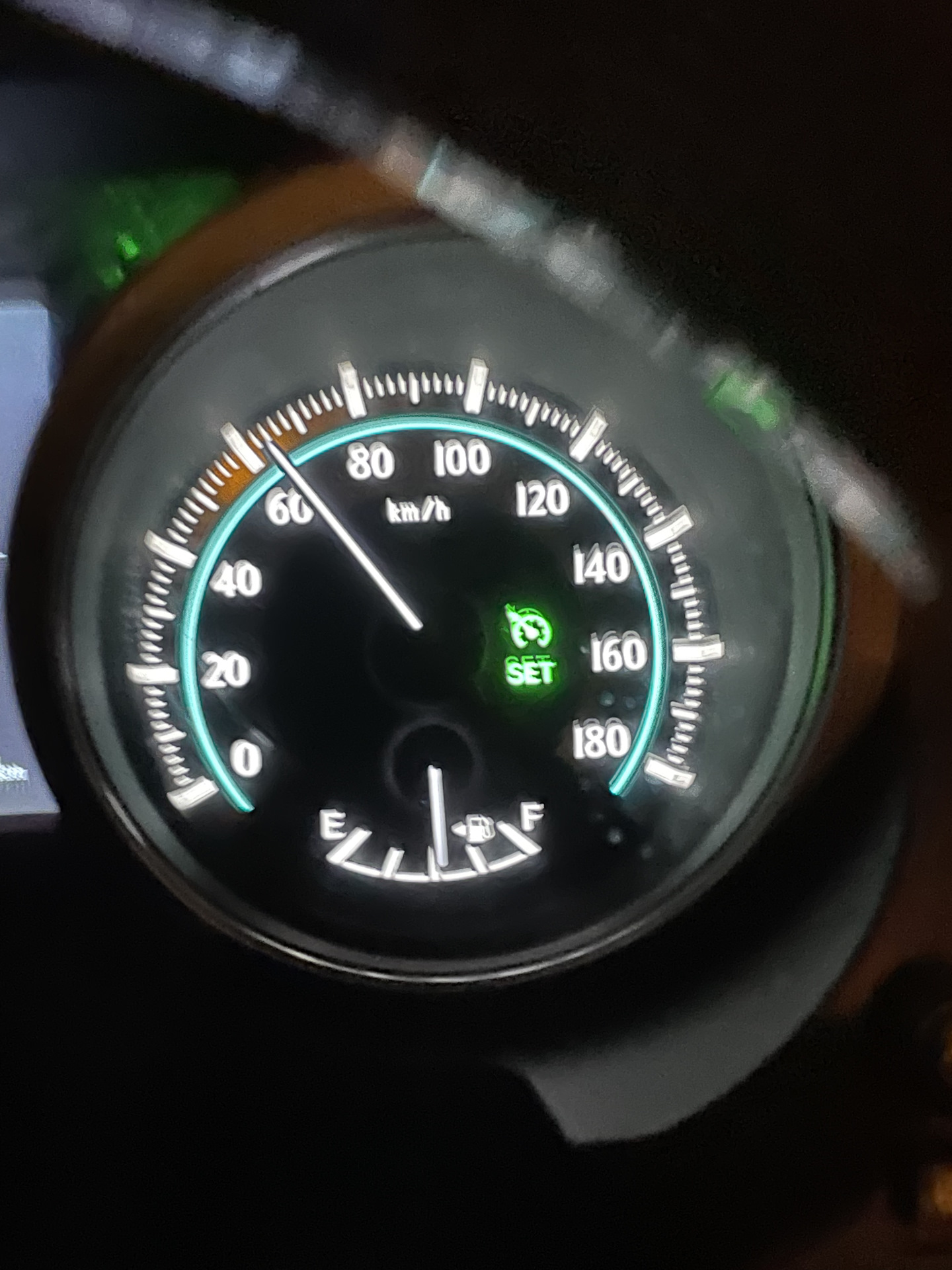

Все прекрасно работает. Кому нужен такой рычажок, пишите в личку. В наличии 8 шт.
