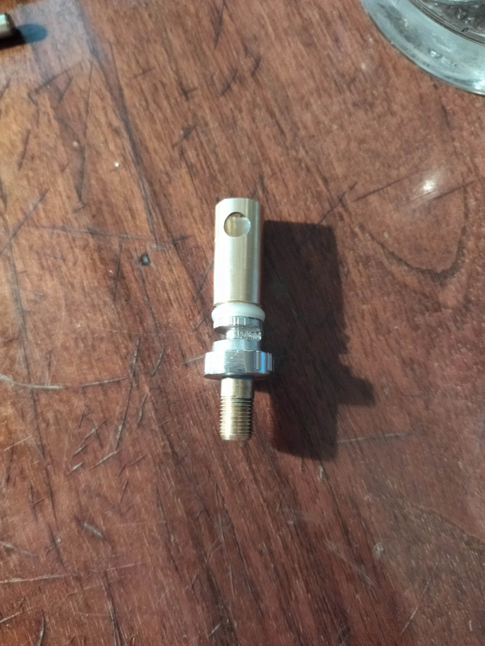

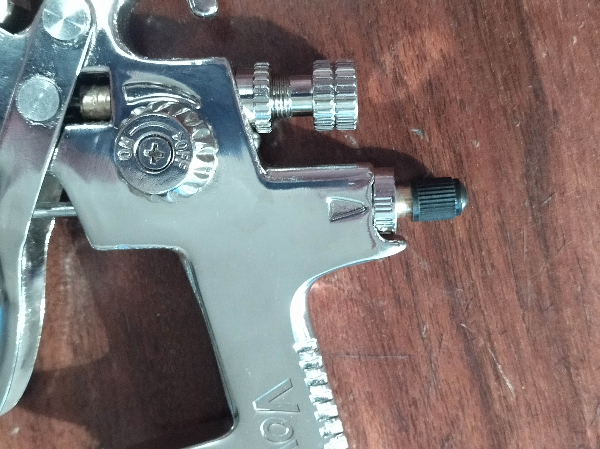

Просверлил 2 дырки и вкрутил туда два ниппеля для контроля давления в двух точках: до краника и после краника. Есть подозрение что манометр после краника будет занижать показания, т.к. стоит против потока. А первый манометр засверлен сбоку. В работе не проверял пока — нет компрессора. Есть идея попробовать запустить от баллона с аргоном — он чистый не нуждается в очистке. Дорого, но и компрессор дорогой. Хватило бы только потока и не замёрз бы.

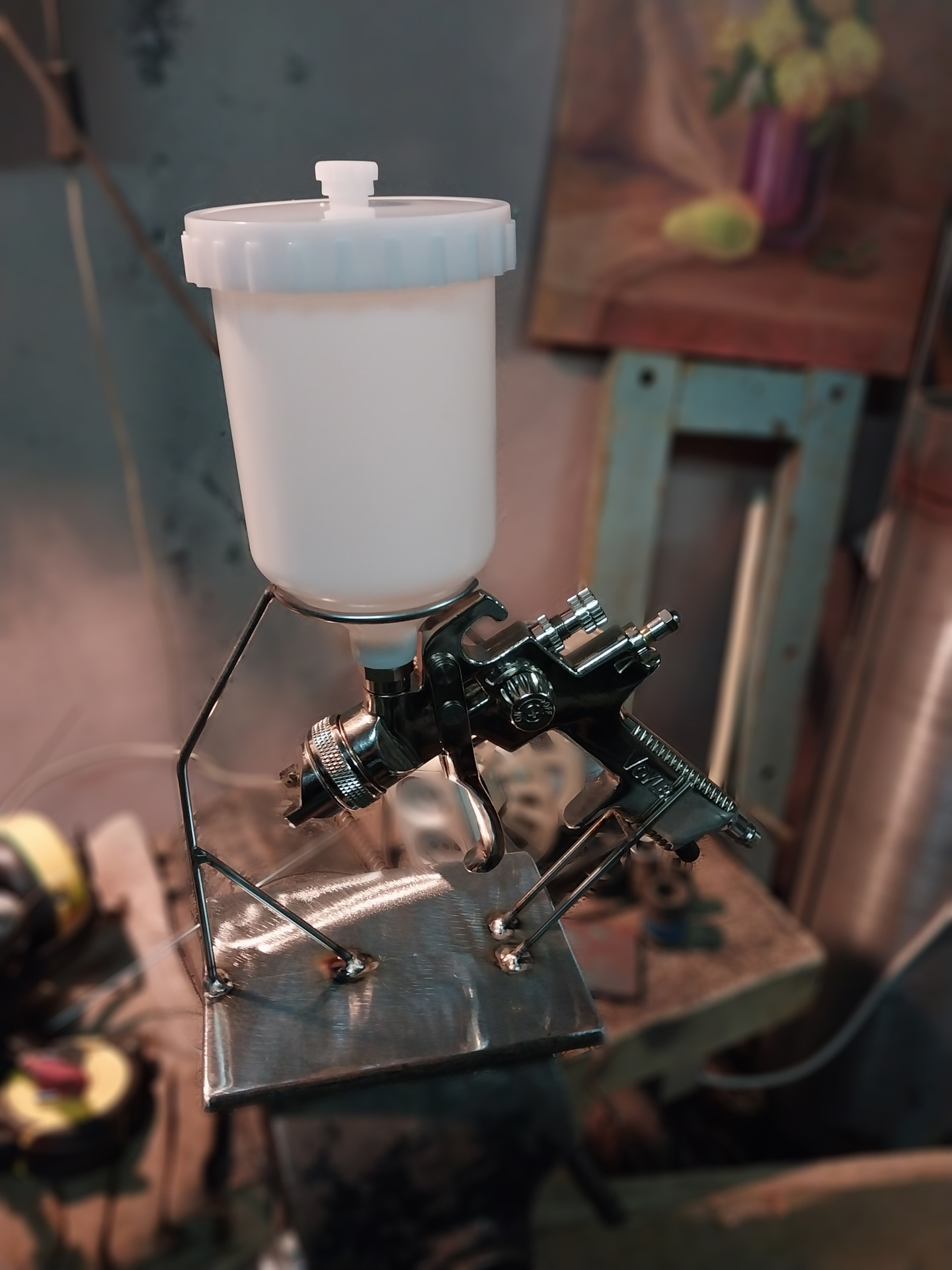

Плюс сделал подставочку для того, что б можно было краску заливать не опрокинув всё.
