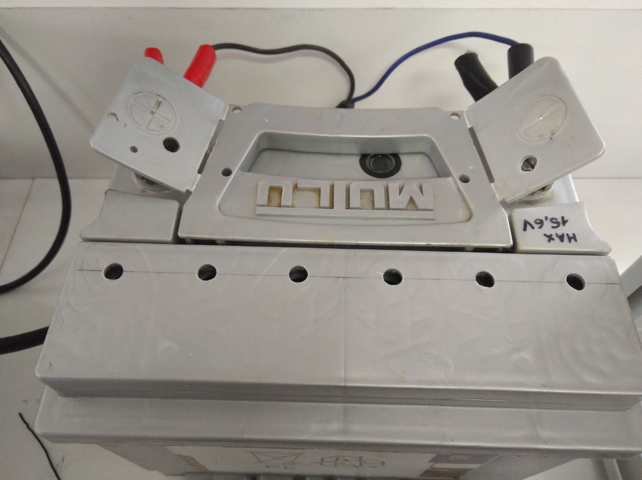

На третью зиму стал нуждаться в подзарядке. Просверлены отверстия. Уровень электролита от верха 40мм плюс минус пару мм. А вот плотность везде плюс1,275-1,28-1,28-1,28-1,28-1,25минус.
Аккумулятор обратной полярности(если удлинить земляной провод от минуса нормально устанавливается. Плюсовой провод слегка сравнительно со стандартным внатяг.) До этого, в принципе такая же ситуация с АКОМом. Но там плотность в крайней банке низкая была в крайней банке около плюса. Отверстия 8мм- где сверлить в общем видно на крышке-в центрах кружочков. Отверстия под резиновый колпачок, который закрывает штуцер прокачки тормозов ВАЗ. Затыкать можно вставив в колпачок ручку надфиля и аккуратно покачивая и надавливая. Можно и слегка большим диаметром. В данном случае колпачки были наружным диаметром 8,8мм, но бывают по наружному диаметру разные, в том числе и с тонкой стенкой, что наверное не желательно.
Сверлить острым сверлом- тогда стружка спиралью идет и остается снаружи. Предварительно 3мм сверлом просверлено. Будем пытаться малым током восстанавливать.

Там где в банке электролит 1,25, можно максимально вытянуть грушей шнягу и залить в ту банку другой электролит, за ранее приготовленный 1,32, примерно.для этого надо купить концентрат 1,40 и дистилированную воду и потихонечку в отдельной таре разбавить её. Но за ранее надо зарядить аккумулятор.
смысл в том, что в аккуме эллит никуда не девается и плотность (при норм уровне) восстанавливается только зарядкой.
Почему тогда плотность в одной банке 1,25в другой 1,27, в остальных 1,28?как Вы собираетесь их выровнять?
Сам сегодня удалил верхний выступ в аккумуляторе и вуаля открылись заводские отверстия на 14,4мм, замерил плотность, оно показало 1,30 во всех банках, я чуть не упал от удивления. Замерл напряжение оно 13вольт.
разбалансировка по банкам устраняется выравнивающим зарядом малым током.

Думаю что электролит в норме. Его уровень. Об этом говорит то, что уровень одинаковый(как бы первый намек). Обычно об испарении говорит разный уровень. И от верха 40 мм это ближе к уровню MAX. который указан сбоку аккумулятора. Возможно из-за того, что боковые стенки тонкие, если нажать при транспортировке, то появляются дефекты в крайних банках.
