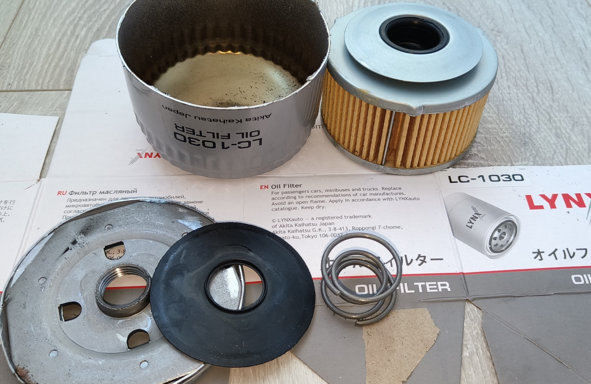

✳️ LYNX LC-1030 www.oilchoice.ru/viewtopic.php?p=104094#p104094
Оценка 5

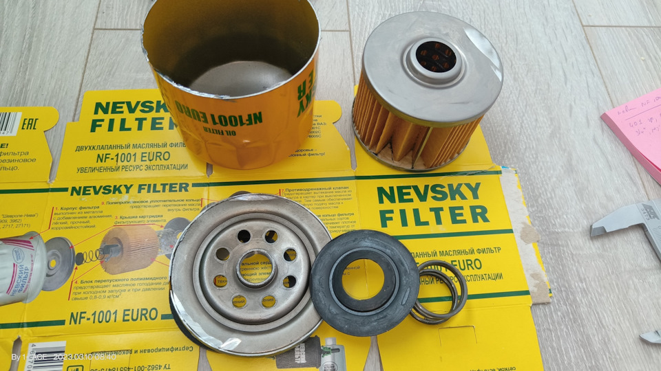

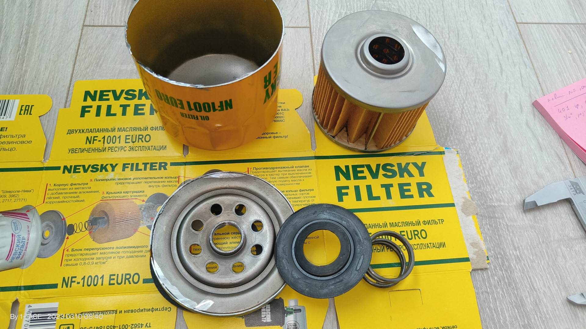

✳️ NEVSKY FILTER NF1001 EURO www.oilchoice.ru/viewtopic.php?p=103754#p103754
Оценка 3

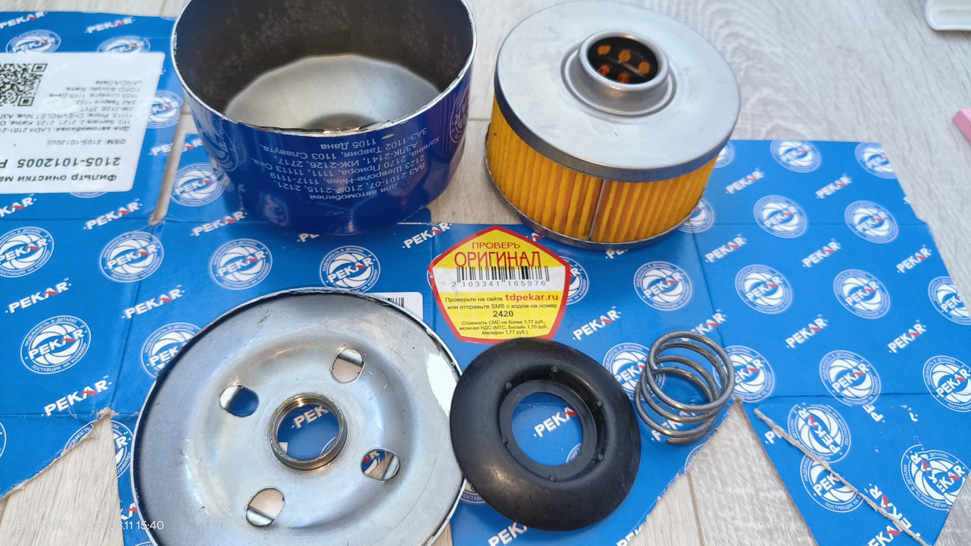

✳️ PEKAR 21051012005 www.oilchoice.ru/viewtopic.php?p=103896#p103896
Оценка 3

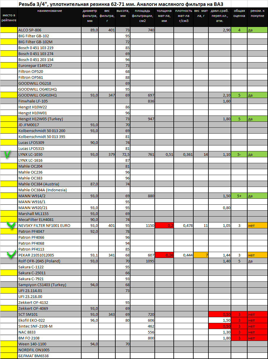

✳️ Таблица с аналогами скоро примет заполненный вид с рейтингом на базе моего субьективного мнения, где суммируется толщина и вес бумаги, заливка герметиком, качество материалов клапанов их настройка и прочее
желтая ячейка это фильтр который уже куплен и будет распилен 100%
