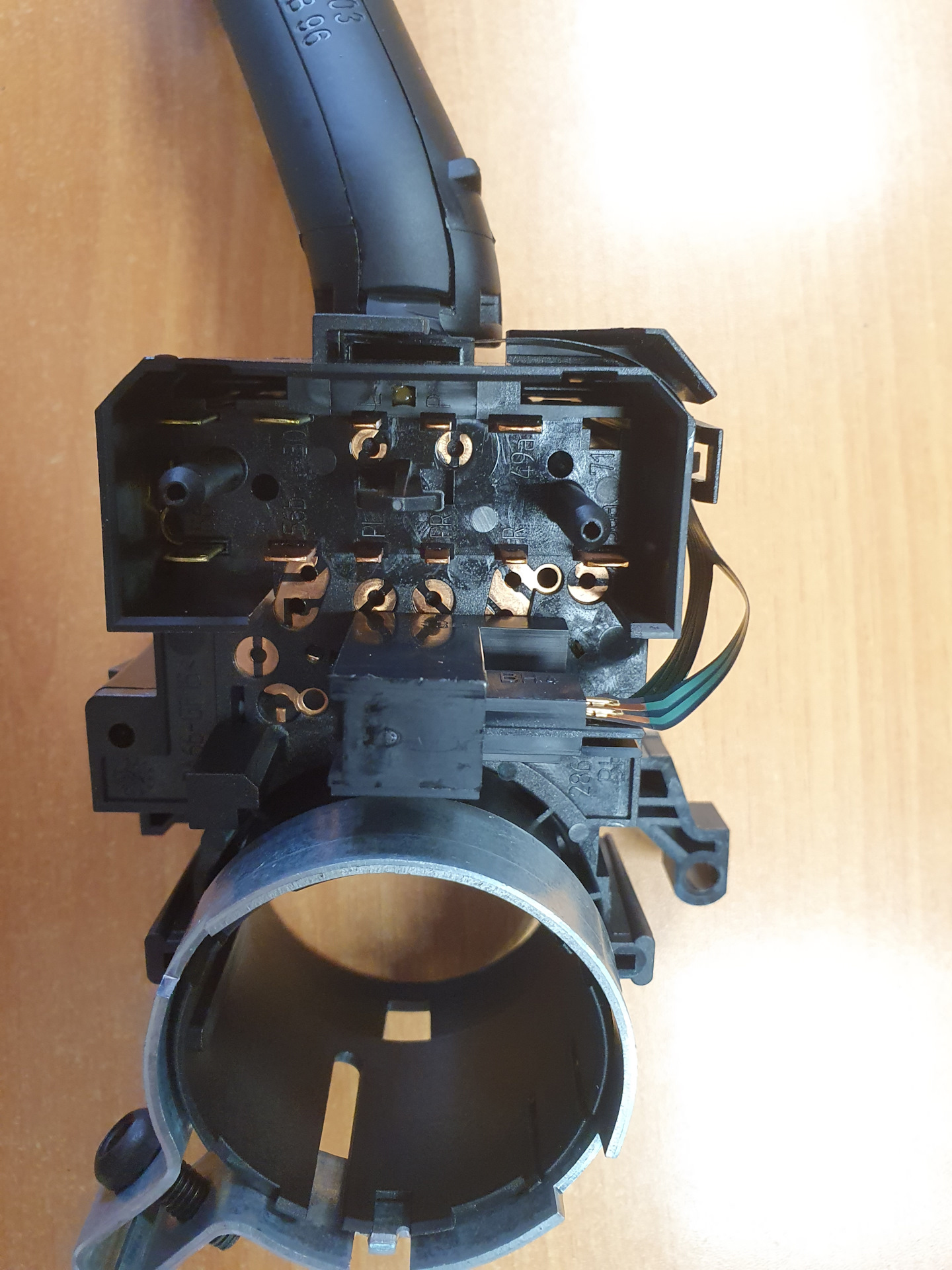

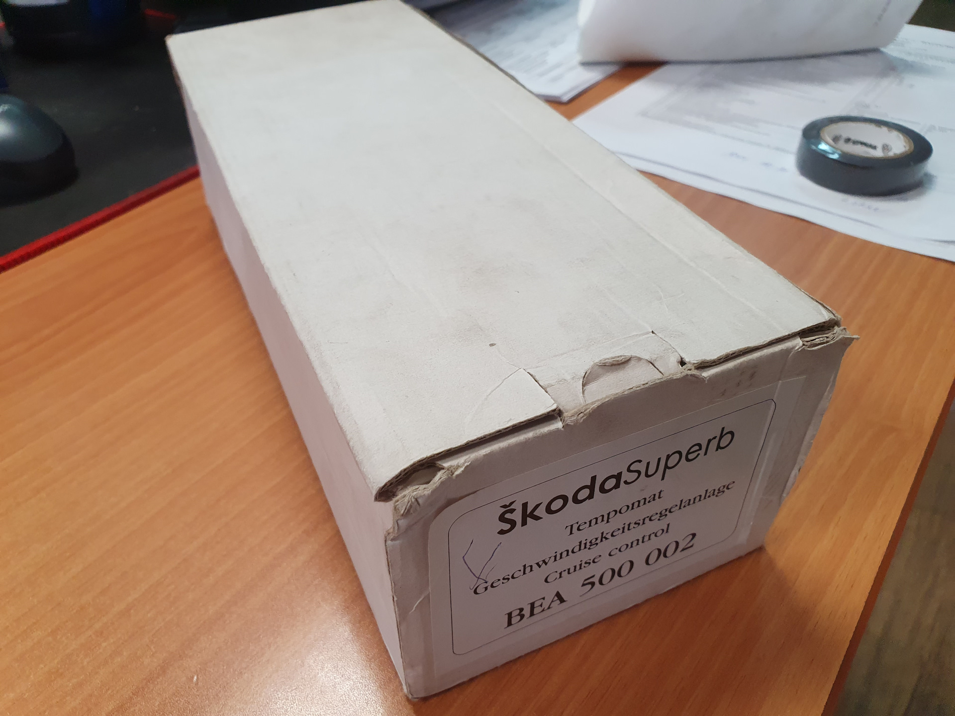

Недавно получилось по отличной цене достать круиз-контроль BEA500002 для первого Суперба.Показываю фото что внутри коробки.Инструкция по установке на популярных языках
