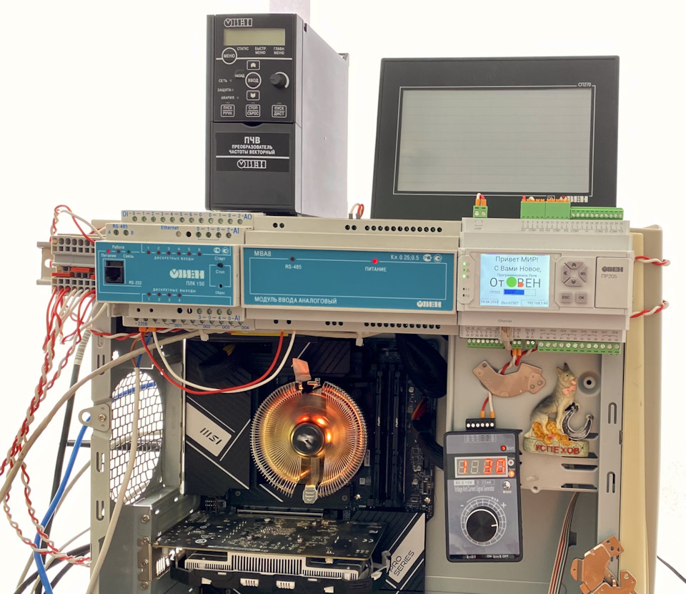

Вот мой учебный стенд, все эти приборы я сам, на свои деньги покупал, чтобы учиться.
За исключением одного – ПР205, его мне предоставили на обзор. За это хочу поблагодарить компанию ОВЕН и лично Посохова Андрея. Спасибо, что даете возможность изучать и делится изученным с людьми!

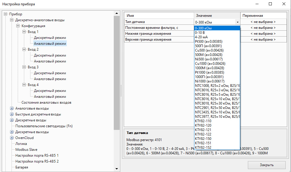

Однозначным плюсом стало то, что теперь нет необходимости в разборке корпуса, для изменения параметров, например, входных сигналов, путём перестановки перемычек. Теперь всё это делается непосредственно из интерфейса OwenLogic.

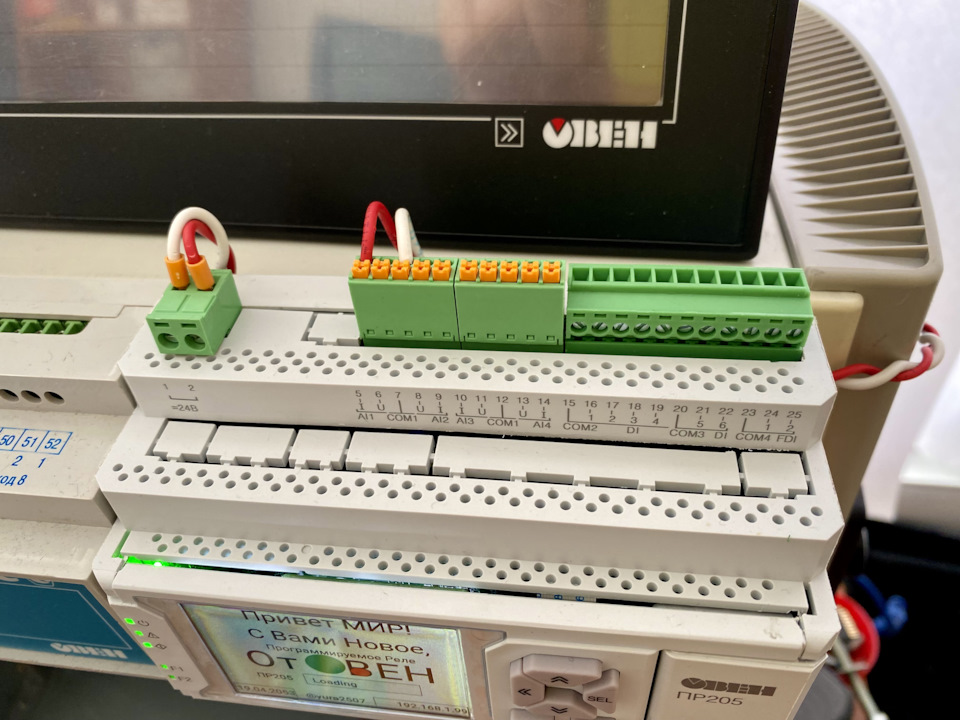

Как пример, Аналоговый Вход, он может быть и Аналоговым, и Дискретным! В Аналоговом режиме по умолчанию вы можете выбрать тип датчика, например 4…20мА или 0-10В, выбрать готовый датчик NTC, PT, или же просто делать измерения сопротивления до 300кОм!
До 300кОм КАРЛ! ПР200 официально измерял только до 4кОм (но у меня вроде как получалось измерять даже 10кОм)! Это превосходное изменение, это реально нужно, это действительно требуется!
Появились высокоскоростные входы, до 100кГц, для домашней автоматизации это не особо требуется, но на производствах, на счетных конвейерах, и прочих местах — это очень нужное добавление! FDI – это круто!
Теперь прибор ПР205 имеет три аналоговых выхода! Аналоговые выходы нужны и часто требуются, например, для управления ШИМ тиристорами, и они нужны не только в промышленной автоматизации, но и в домашней — могут с пользой работать. Режим работы, ток – напряжение, выбирается в программе, удобно!

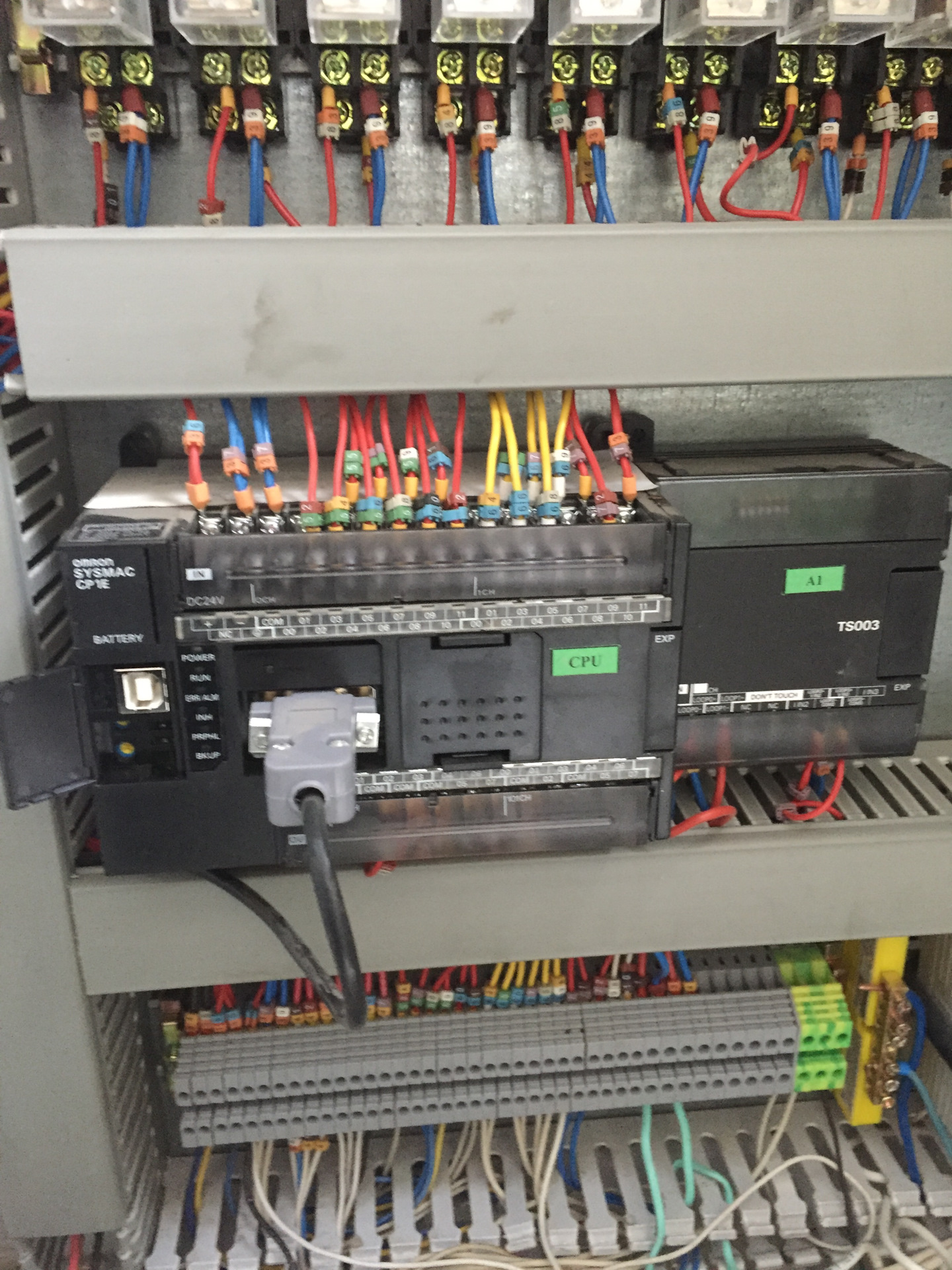

Раньше столько полноценный контроллер от Омрона стоил… А реле програмируемое от Шнайдер можно было 6 канальное купить меньше 15 тыс.рублей.
Раньше и трава была зеленее:)! Для нужд жкх — вообще бюджетное решение, для домашней автоматизации, нормальная цена, джет хаб сейчас под 11₽ стоит, но это и не контроллер. Ну и какие варианты? Что есть то есть, в конце концов я описываю продукт, а не ценообразование, и конечно же никак повлиять на него не могу. ПР200 в максималке стоит 16₽ (для осмоса не беру в пример), тут тебе и hmi и ethernet, и fdi. Если всё это не требуется — пр100 + homeassistant, ну и блоки расширения, например контроль линий 220, в случае с бистабильными реле — обязательная штука, нужно расширить di/do — так же доп модуль, можно китай, можно овен прм (удобно и красиво). По цене могу лишь отметить то, что аутбек не так давно стоил 1.6млн, а сейчас 5.5млн, всё подорожало. По качеству продукта, пользовал я сименс, не знаю чем он зашел многим людям, по мне — овен крутыши, к тому же ещё и наши, не опрокинут с сервисом, это важно, паял несколько месяцев назад сименс s200, всё ломается.
Сименс работал при любых условиях, так же как и Ханивел и Омрон. Промышленная автоматика 70-80 годов.

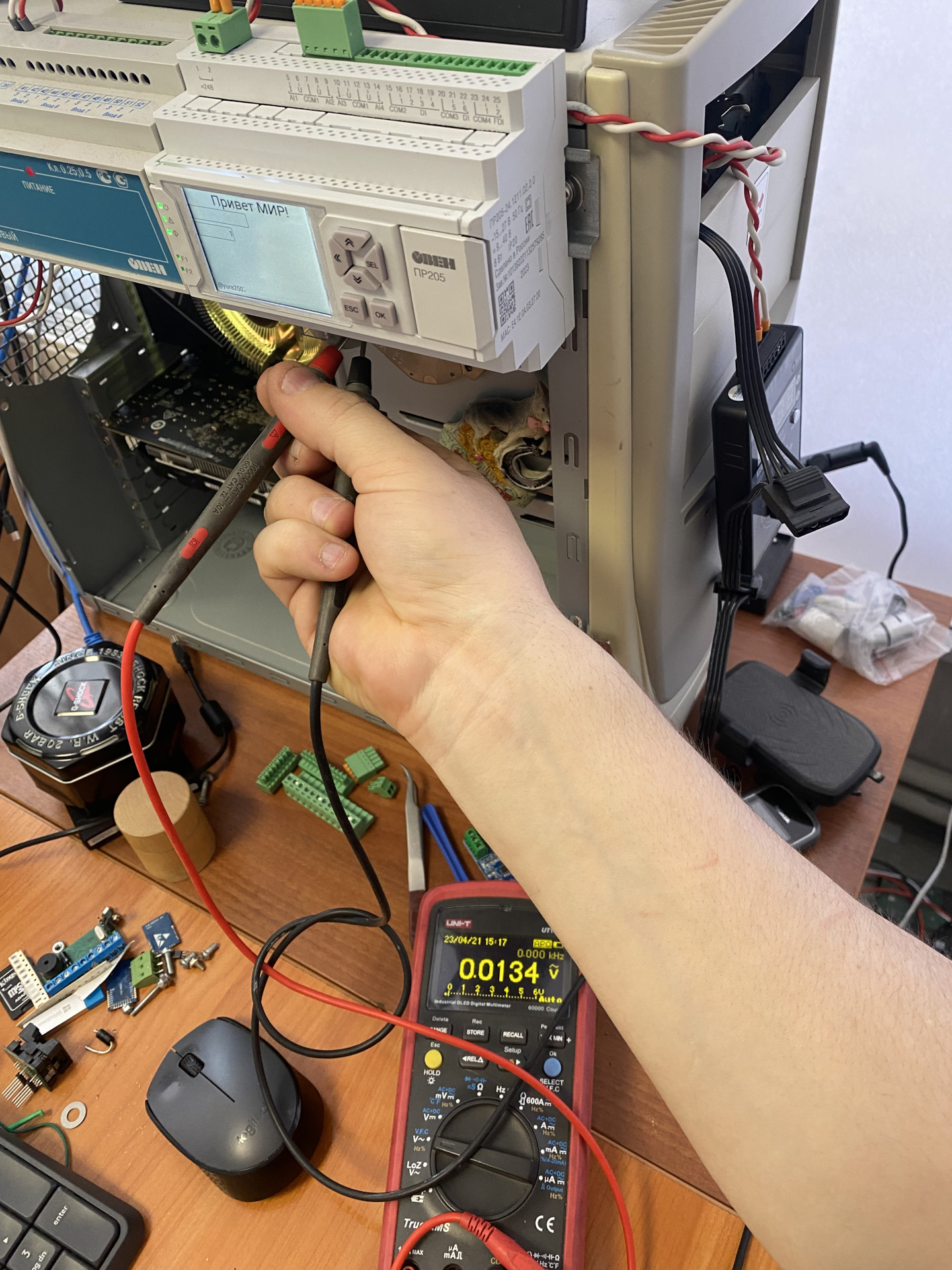

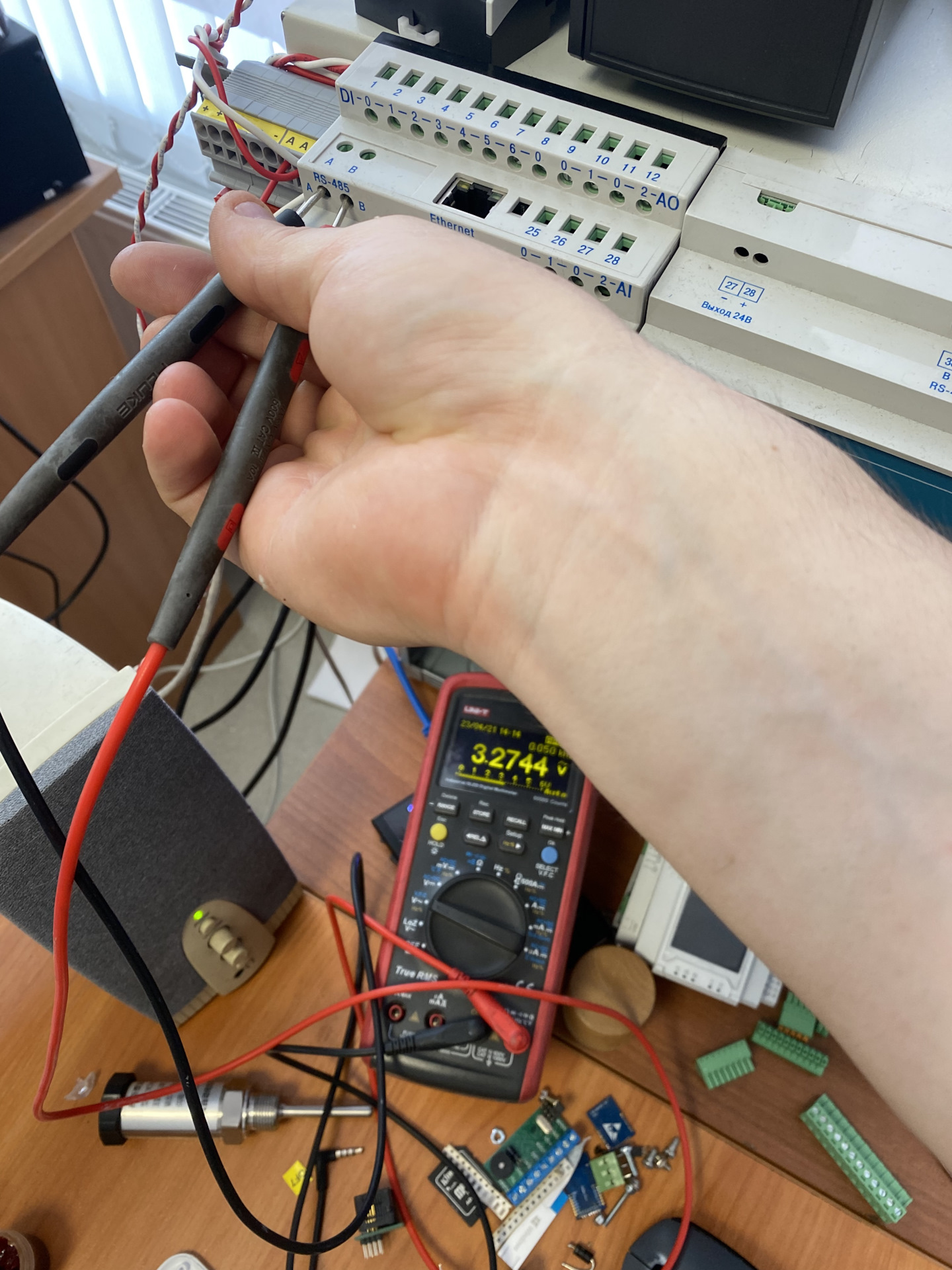

Они там 120В переменки то хоть убрали с 485? Или до сих пор так и тянется это?
:) С каких пор:)? У меня ПЛК150-ый, на тестовом стенде, старенький. Было дело, сжег ему rs485 китайским вольтметром, попросил в поддержке схему, прикрепляю. Может я чего-то не понимаю, просто своё радиоконструкторское образование не практикую, как там может быть 120 Вольт в интерфейсе? Какой фиксик их туда заносит?
За ПРки не знаю, не приходилось с ними работать. А, например, на ТРМках до прошлого года точно у них на 485 такая подстава болталась. Поэтому и конвертеры 485-com/usb только с гальванической развязкой к ним можно цеплять
Про трм ничего не скажу, пр и плк все собраны примерно по предоставленной схеме.
Если не лень будет — тыкнись мультиметром в шину 485 в режиме переменки. Прям очень любопытно, что покажет. На ТРМках и их предшественниках, если мне память не изменяет, минусовая 485 на общую шину питания уходит, от туда и 120В переменки возникает. Но могу ошибаться, на слово мне в этом не надо верить ))
UAZ-Hunter
по 205-ому чуть позже фото сделаю, разобрал его пока, изучаю
Выходит, тут такого косяка нет, как на ТРМках. Это хорошо.
