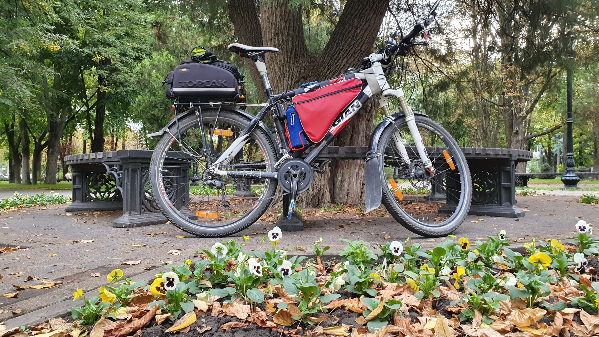

Gaint XTC примерно 2010 года
Катаюсь на нём с февраля 2017 года
Велосипедом очень доволен. Накатистый, отлично гасит вибрацию, порой ощущение что на двухподвесе едешь.
Для города очень хорош.
В снаряжённом состоянии, с замком (1,6кг), фарами, задними фонарями, крыльями, багажником, ЗИПом и задней сумкой (1,2кг) получилось 20 кг.
Рама 20", серийный номер GL875571, год выпуска точно определить не удалось, в каталогах рамы с такой расцветкой не нашёл. Может вы знаете? Вес рамы 1830 грамм.

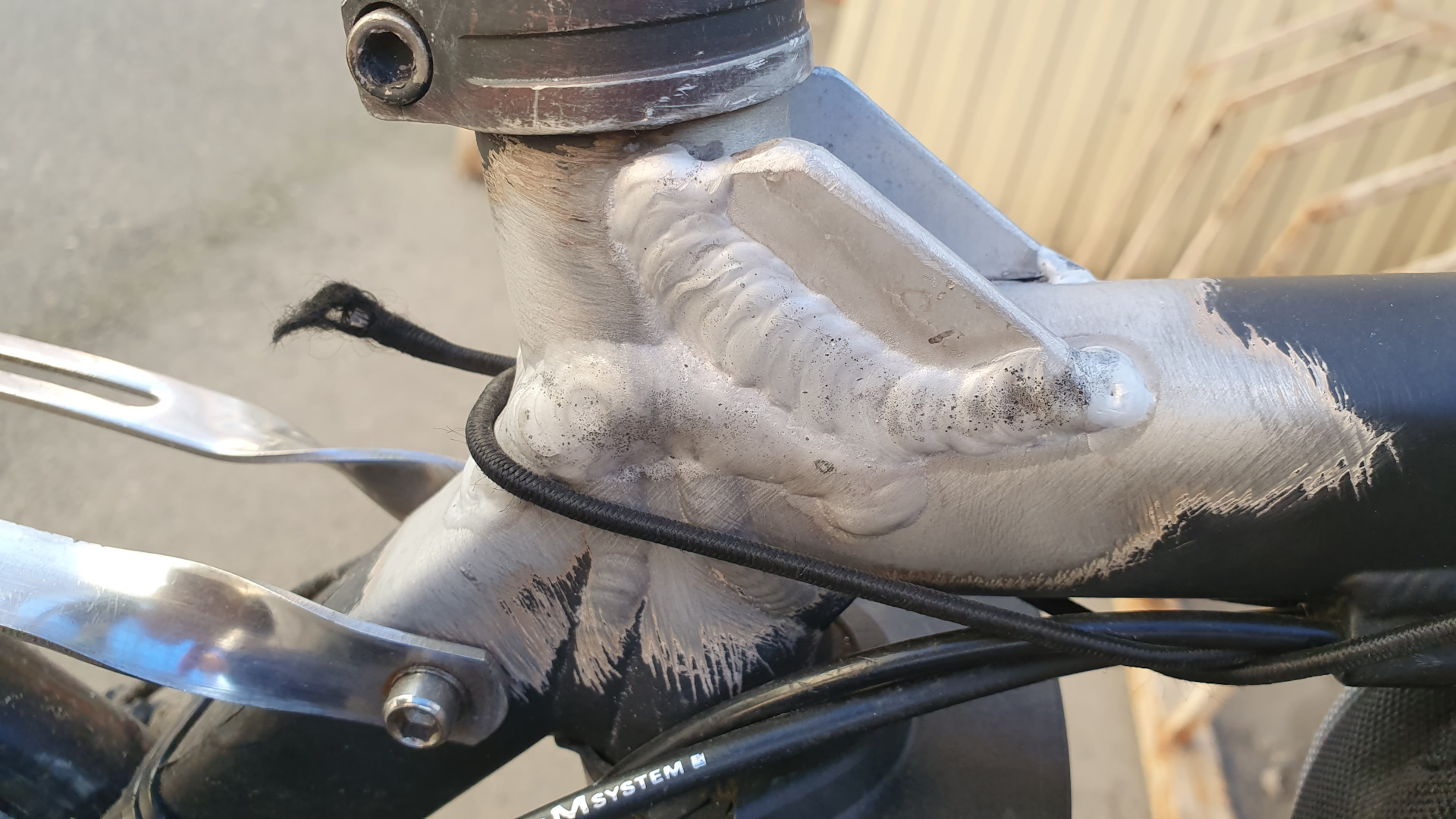

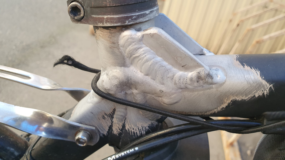

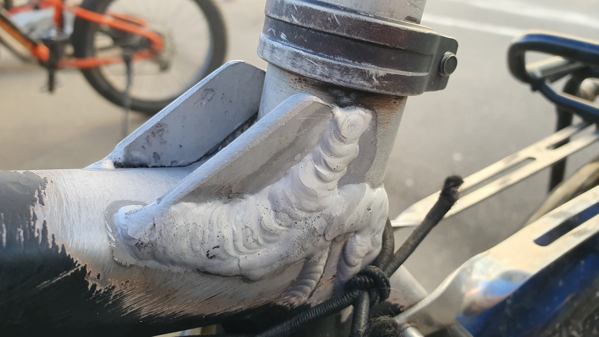

В ноябре 2021 варил раму, подседельная труба лопнула выше верхней трубы.
В декабре 2023 варил раму, подседельная труба снова лопнула выше верхней трубы. Нынче добавили усиливающие косынки.

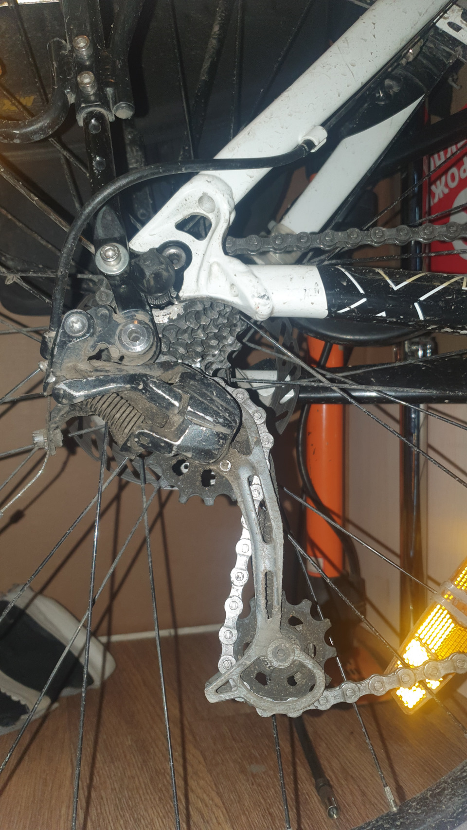

Задний переключатель RD-M592 или RD-M662 (?)
Сейчас стоят ролики 11 зубов. Сточились, люфтят. Заказал с али на 12 и 14 зубов на подшипниках, какие подойдут. (пришли по одному)
Поставил именно 12 нижний и 14 верхний ролик. Переключает чётко.

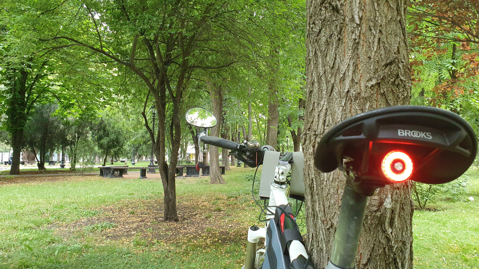

Свет
Отдельная статья про велосвет
Езжу с двумя фарами, разной системы, уже много лет.
Первая это "народная фара" с рефлёным стеклом, даёт широкий луч дального света. Разъёмы переделал на SP13 2pin Батарея еще родная из 4-х 18650. Три режима 100%, 50% и "строб", который не использую.
Вторая велофара ближнего света. Три режима, слабый, средний и сильный. Если нажать кнопку и держать, будет мигающий с частотой примерно 1 Гц. Мигающий режим использую в качестве ДХО Яркий луч V450.2 на 4-х АА Запасные аккумуляторы лежат в кармане рамной сумки.
Задний фонарь со стоп-сигналом Q5 Smart Eye 400 мАч. Очень понравился, и защита от воды, и режимы работы, и яркость. И срабатывание стоп-сигнала при торможении.
Режимы работы:
1 — мигающий, с автоотключением 30 сек.
2 — плавное нарастание и уменьшение яркости, с автоотключением через 30 сек.
3 — двойное мигание, без автоотключения.
4 — постоянное свечение, без автоотключения.
Аккумулятора хватает надолго, есть индикатор заряда. Использую в основном двойной мигающий режим и стоп-сигнал и днём и ночью. В паре со вторым фонарём
Второй задний фонарь на велобагажнике на двух ярких диодах и двух аккумуляторах ААА На Озоне Dream Bike JY-528-1 Три режима, мигающий, примерно 0,5 Гц, мерцающий и постоянный. Ночью постоянный, днем мигающий или мерцающий. Аккумуляторов ААА хватает надолго, есть пара запасных в рамной сумке.

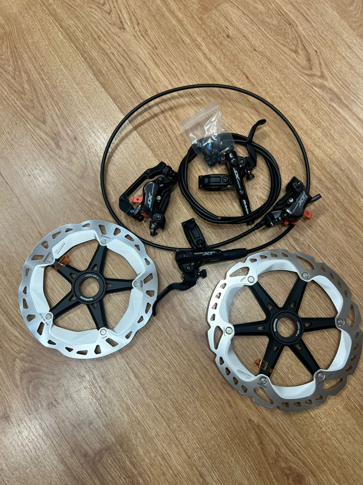

Оч хорошие тормоза
Тормоза DEORE XT M8120.
Роторы BR MT800 180 И 203 Центрлок
