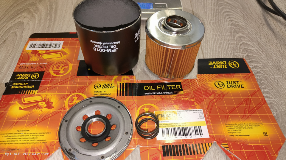

Распил масляного фильтра JD (Just Drive) JFM-0010
Прислан оф.представителем www.drive2.ru/o/justdriveco/
Фото в архиве без пережатия disk.yandex.ru/d/aaMR-xy4G6G-GA

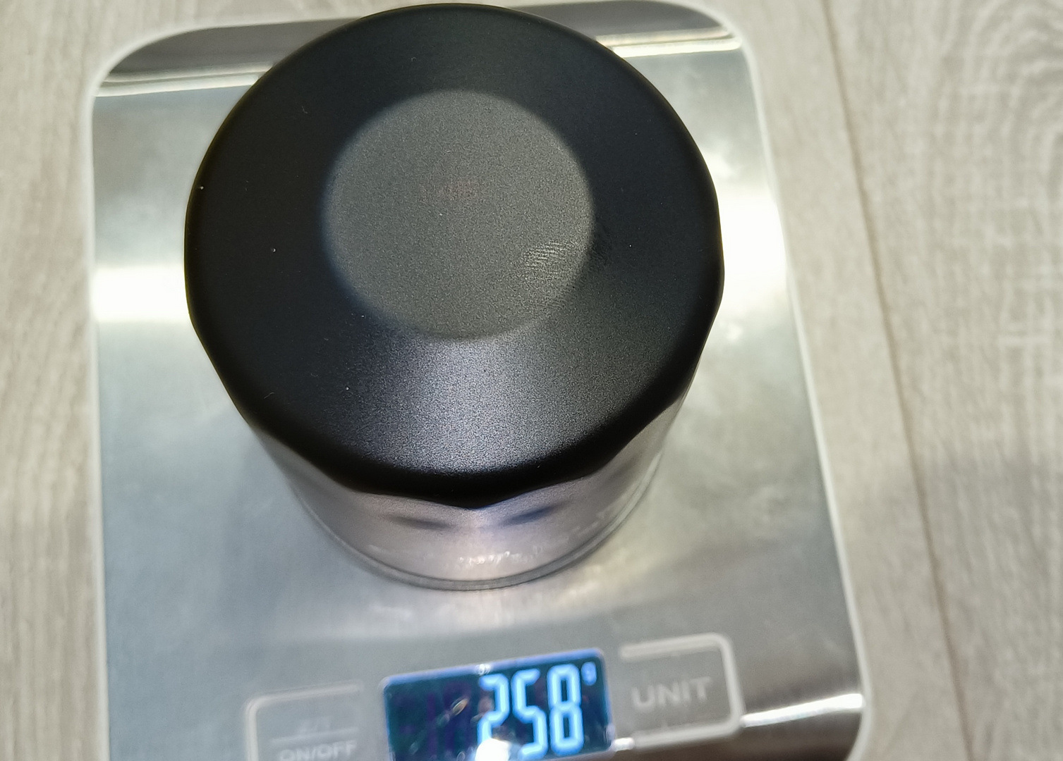

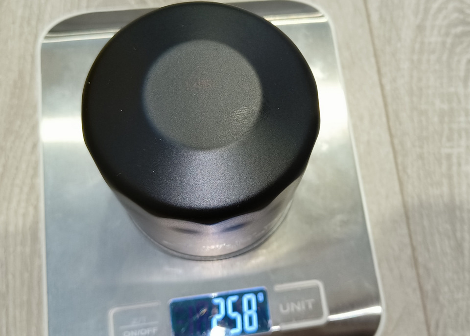

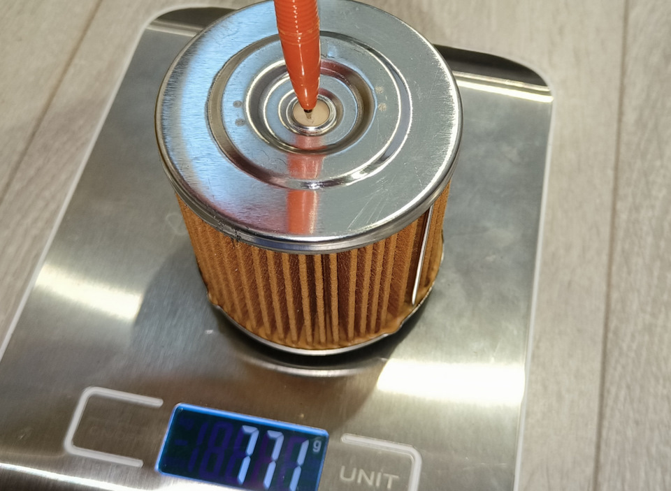

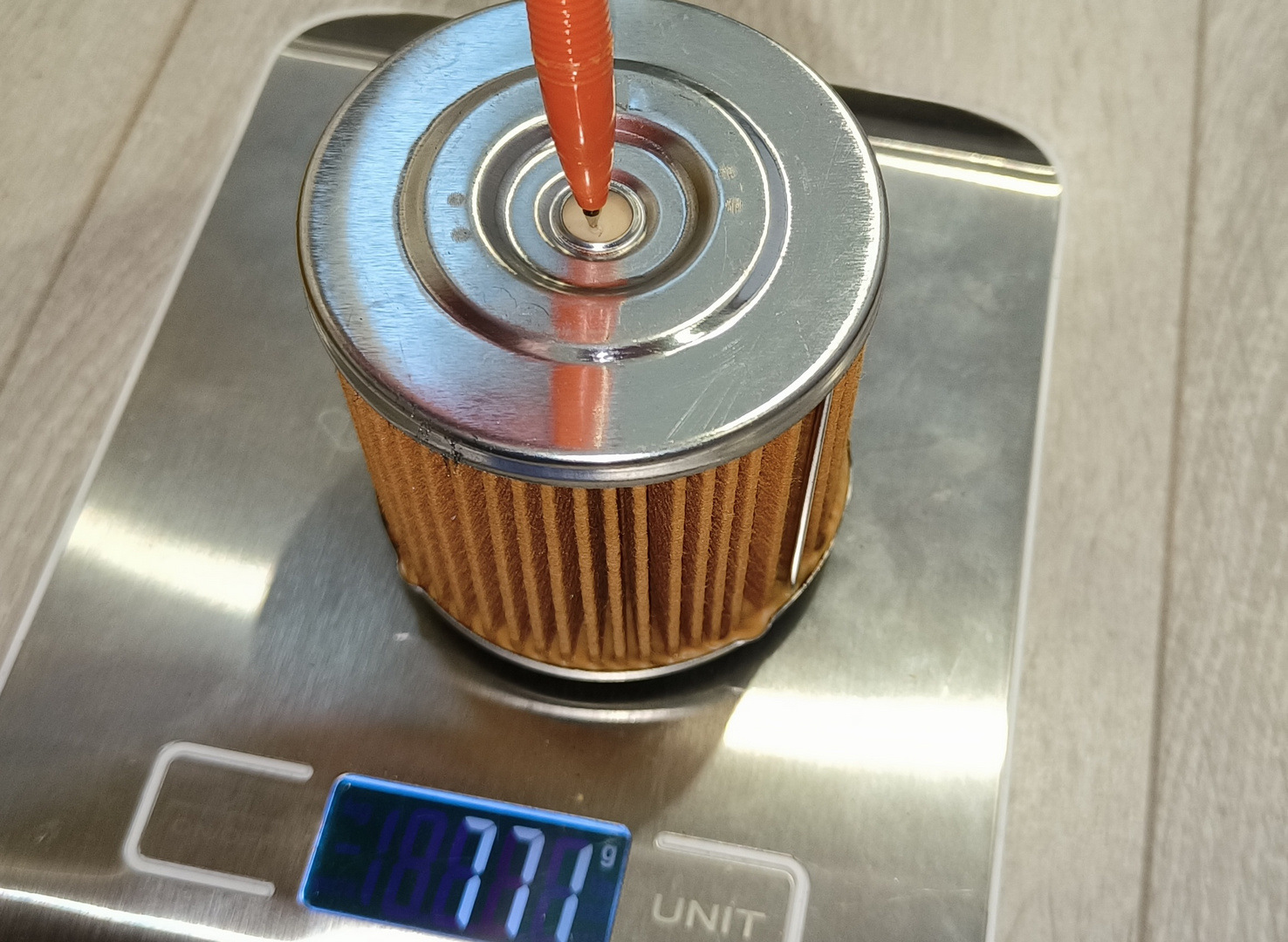

Вес фильтра 258 грамм
Диаметр 75,3 мм
Высота 87 мм
Уплотнение 62-71 мм

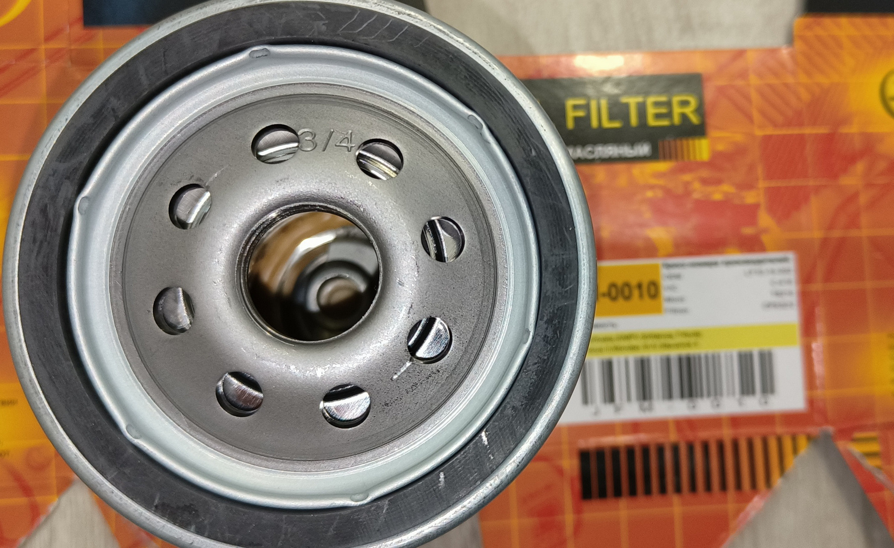

Резьба 3/4"

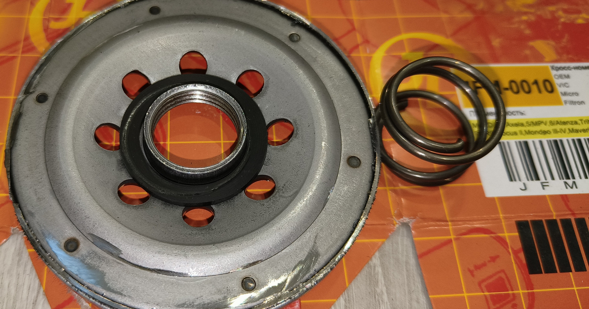

Усилие открытия перепускного клапана 0,75 кг, диаметр седла 1,0 см, давление срабатывания 0,95 атм

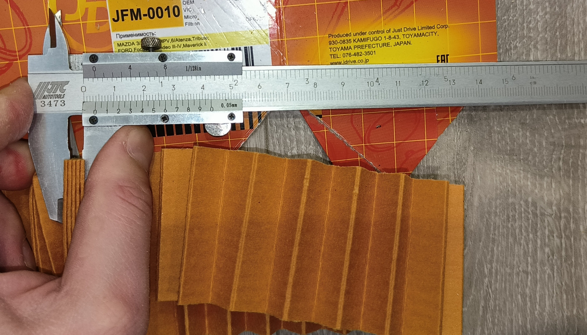

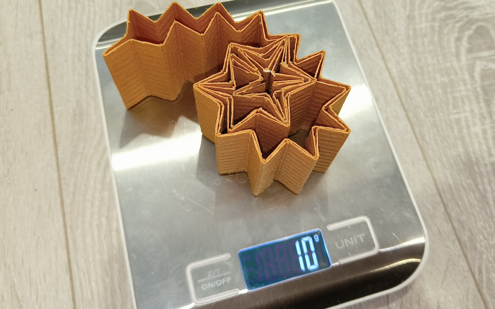

Площадь фильтрации 697 см2, толщина бумаги 0,38 мм, вес бумаги 10 грамм, плотность 0,377 г/см3

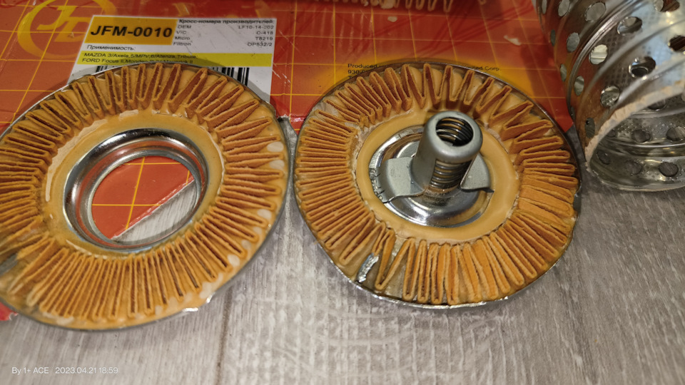

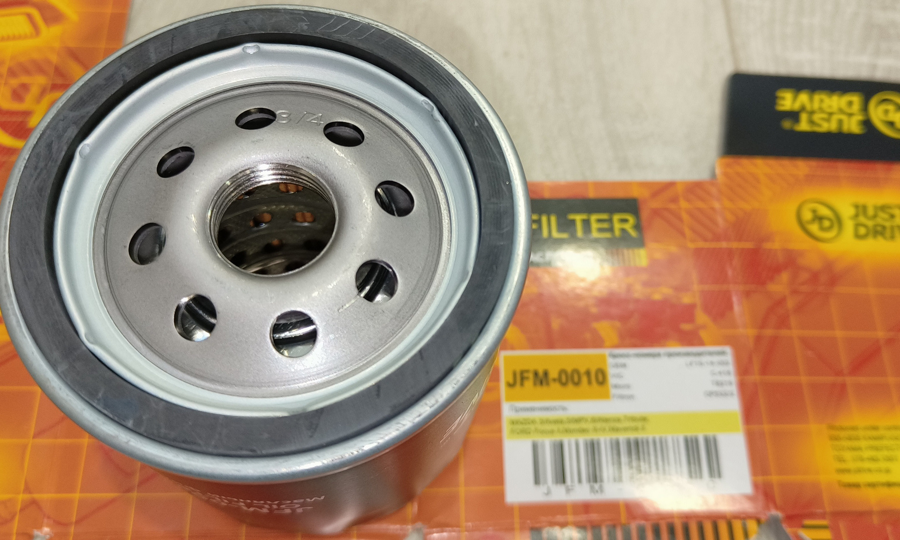

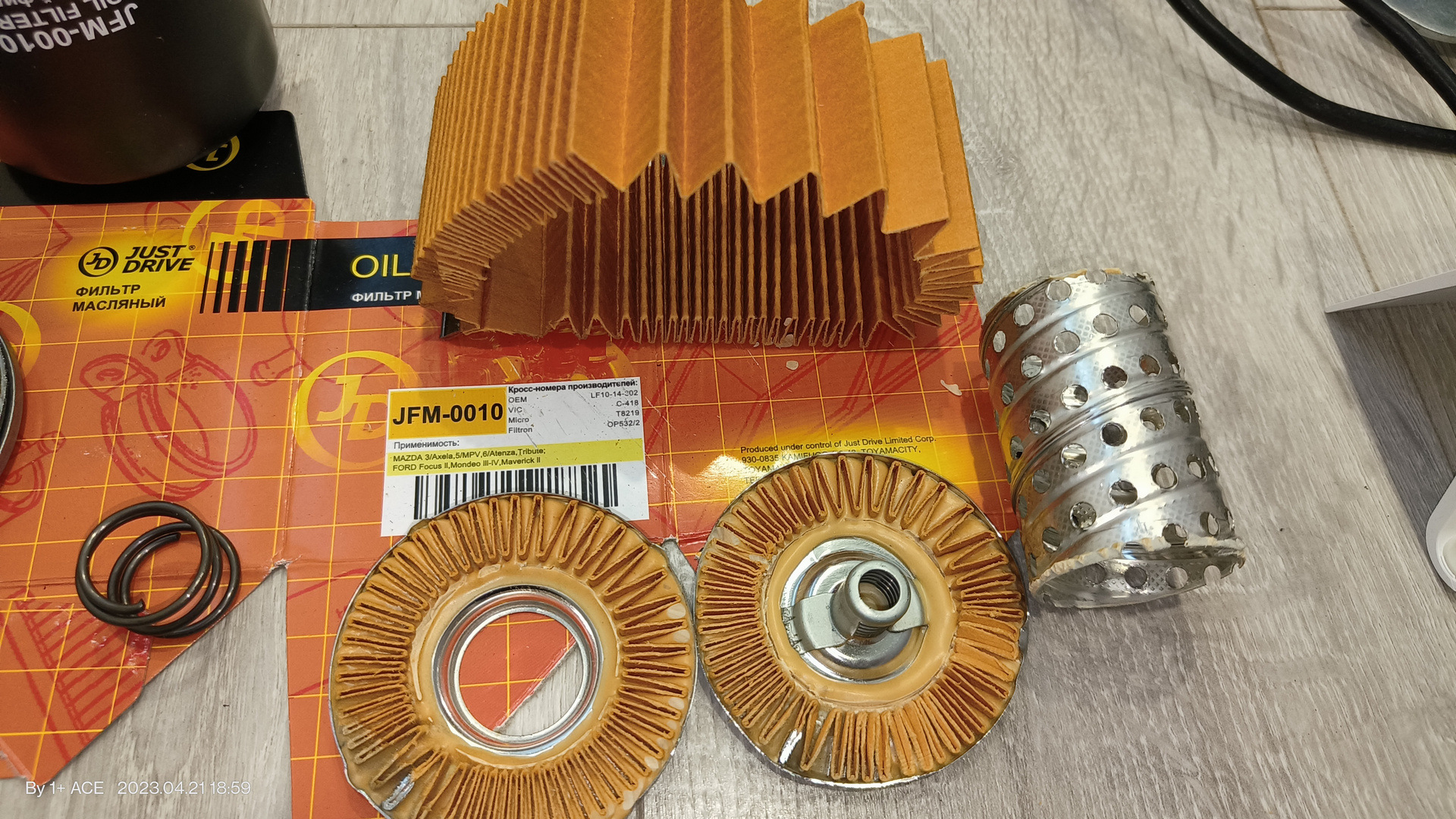

Резьба на фильтре обработана отлично, заусенцев на торце нет, накатка очень чистая
Между основанием фильтра и катушкой есть резиновая прокладка, отлично!
Обратный клапан конструкцией не предусмотрен.

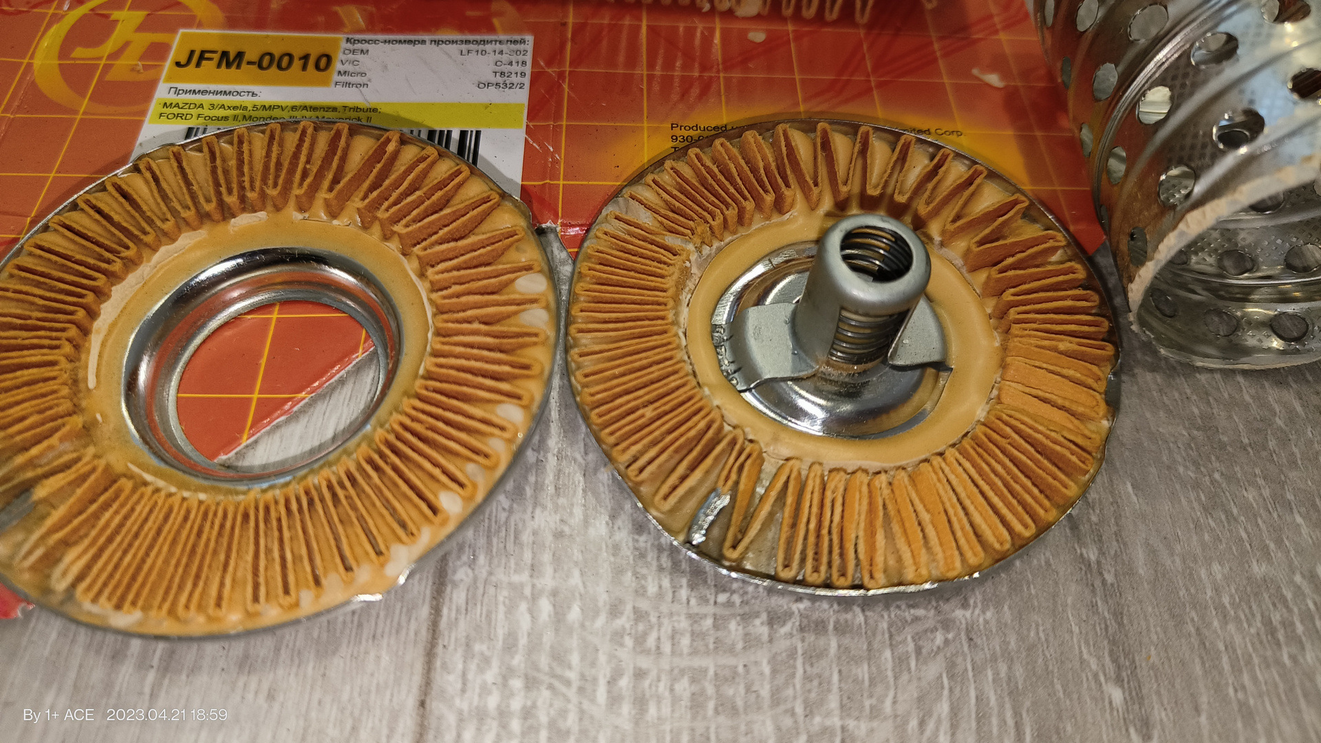

Заливка герметиком отличная, избытка или непроклея бумаги нет.

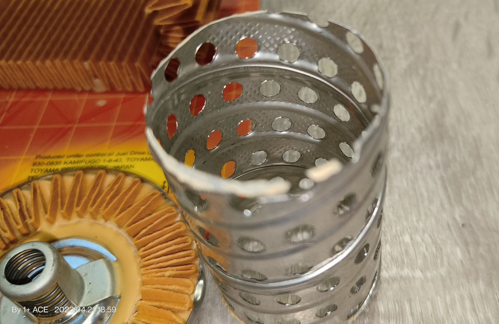

Центральная туба типичная для JD и аналогична некоторым китайским Mahle, Гудвилл HQ и Marshall
Перепускной клапан из пластика, давление срабатывания на грани добра и зла и составляет 0,95 атм. В чем проблема сделать 1,5 атм минимум ?

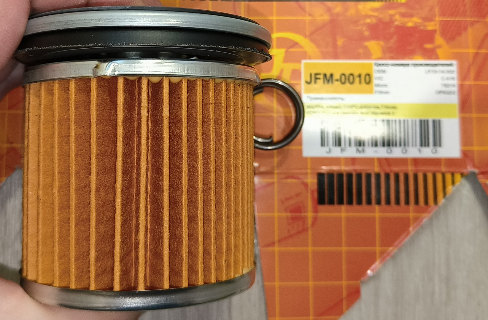

Бумага таксильно очень понравилась, качественная.
Рвется с усилием, толщина средняя.
Общая оценка 4
Рекомендован к покупке.
Хороший фильтр, но конечно не ТОП.
Ему бы площадь фильтрации +50% и соответственно веса бумаги столько же. Давление перепуска чуть выше 1,0 атм и будет идеал.
База у фильтра отличная. Нехватает немного…
