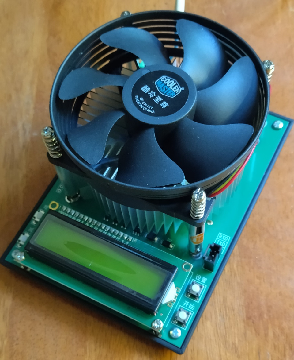

Второй гаджет — это электронная нагрузка.
Давно смотрел в сторону данного гаджета. После просмотра серии видео про то, как с помощью КТЦ улучшают параметры АКБ, наконец-то решился на покупку.

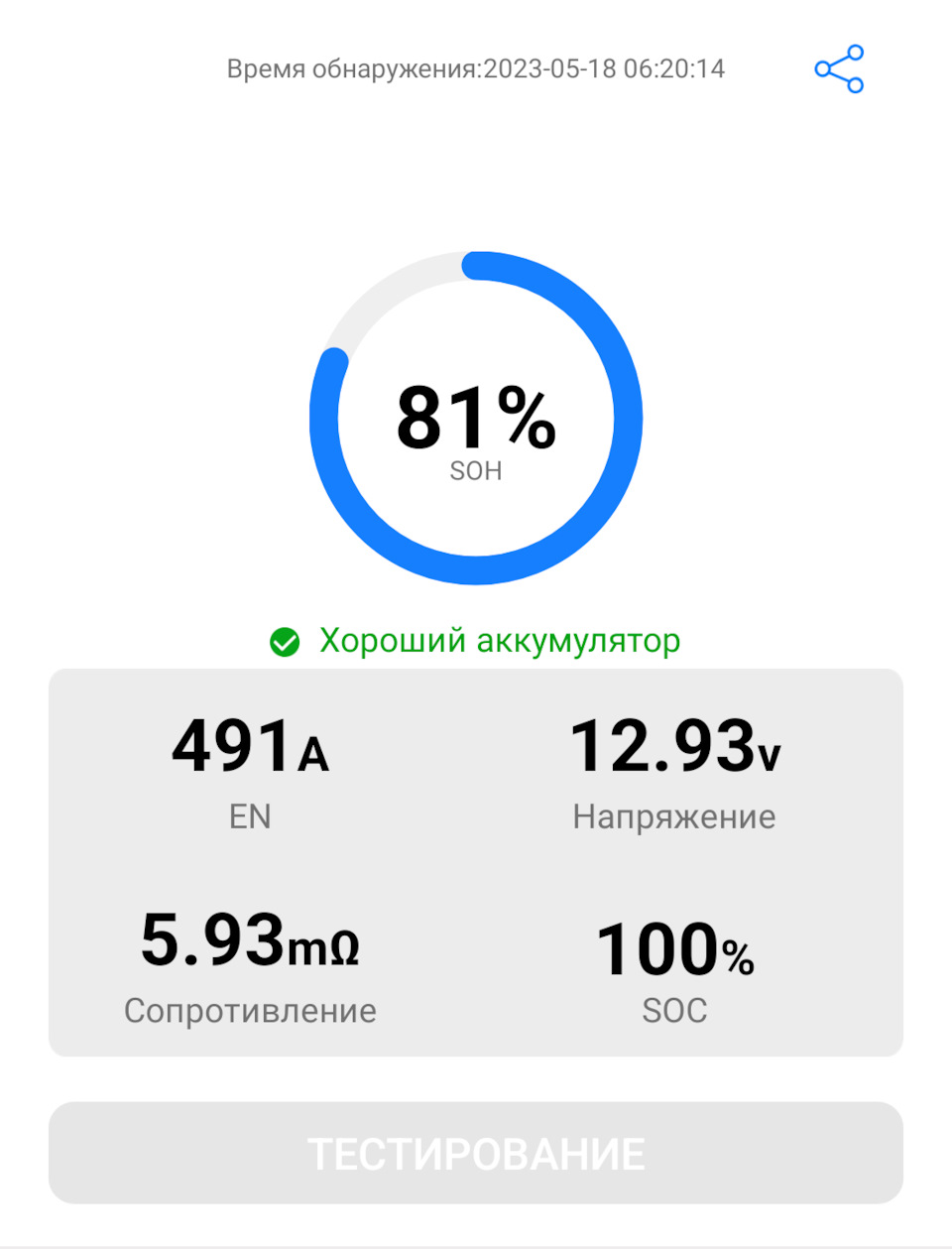

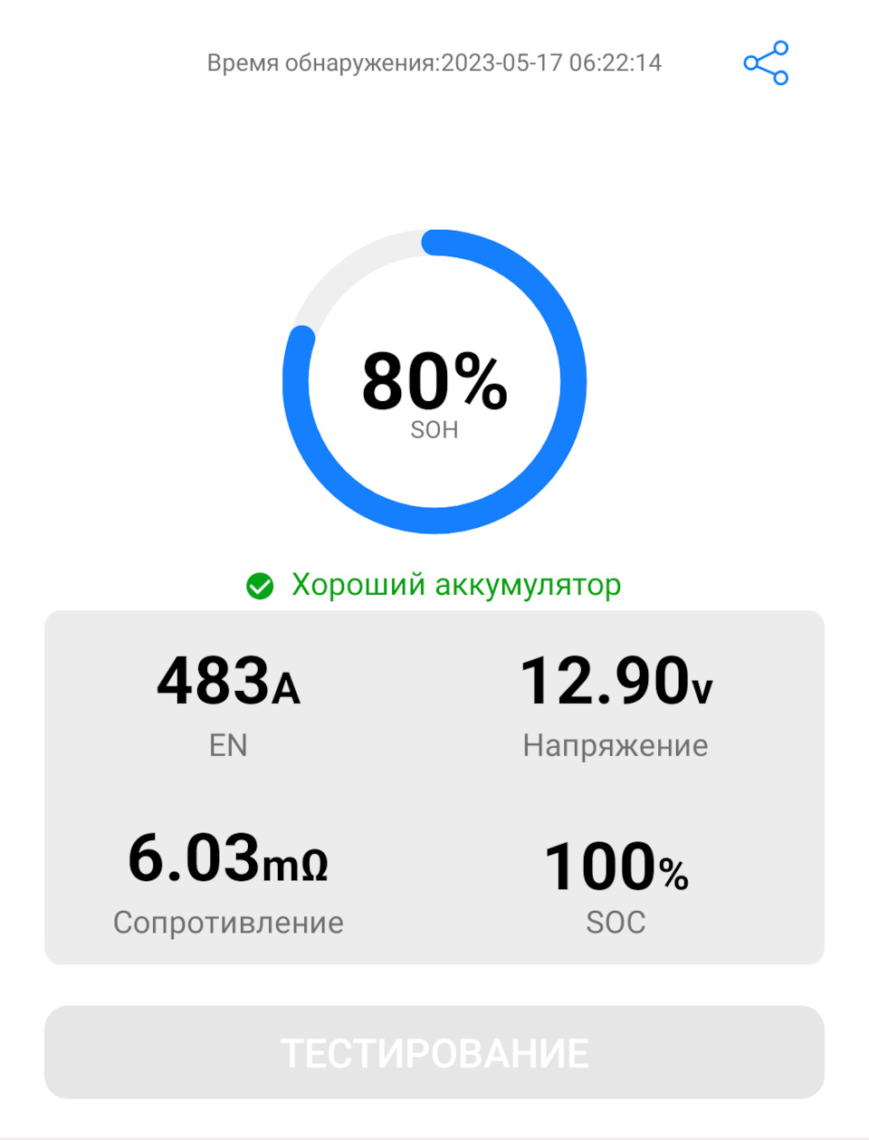

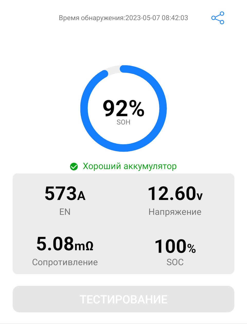

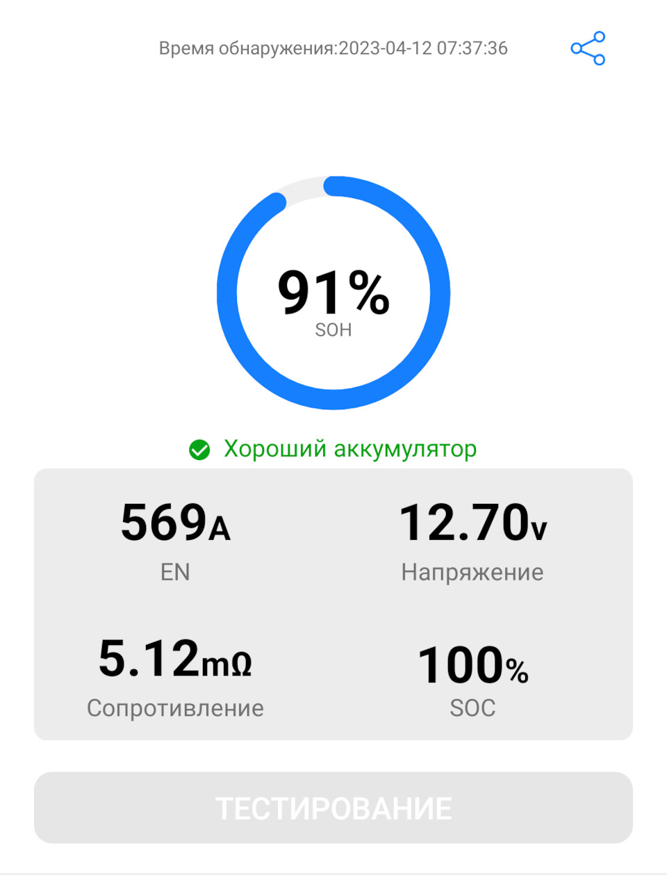

Замер тестером до поездки. На машине.

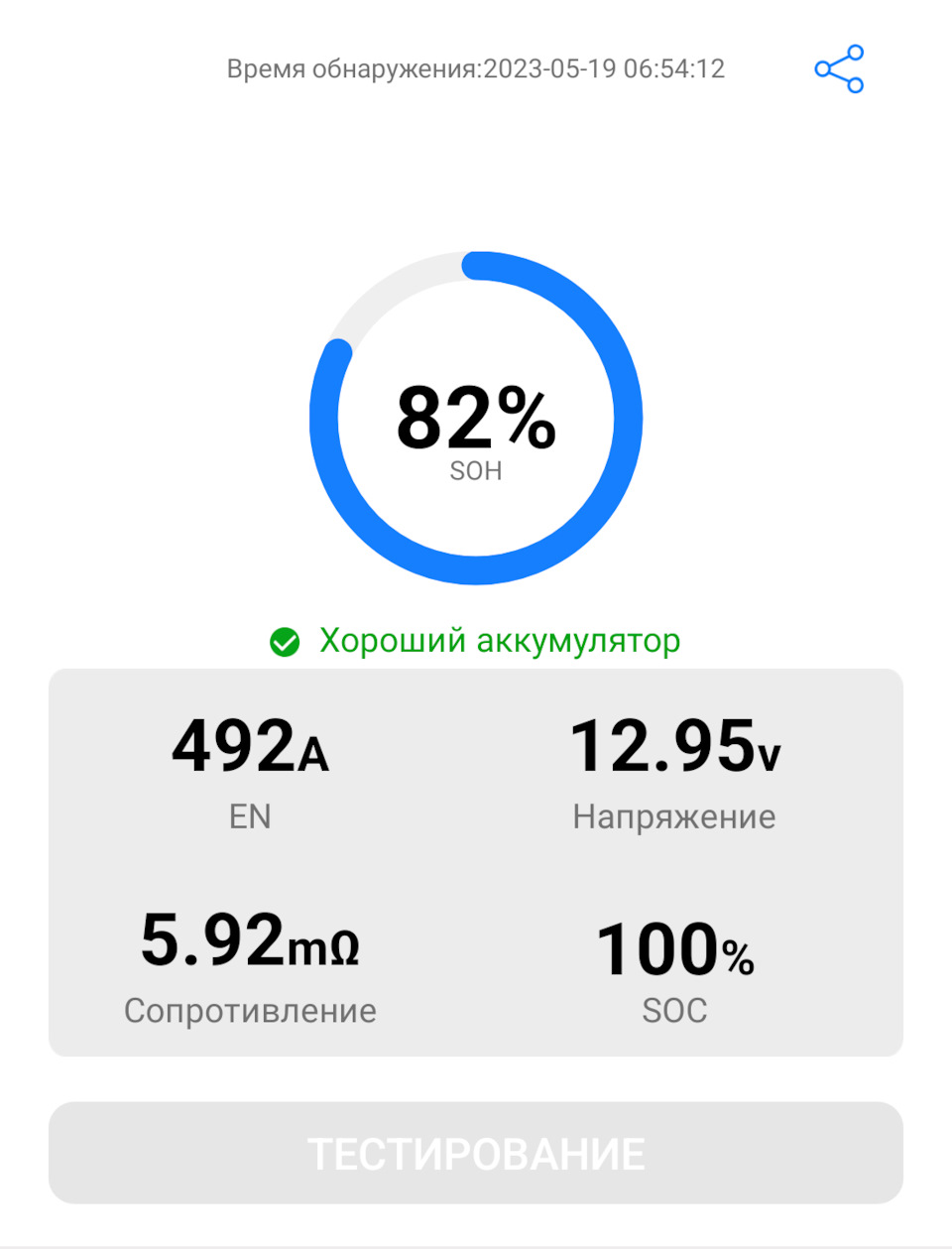

Замер после поездки на утро. Тоже на машине. Примерно 10 градусов за бортом.
Снял с машины проверить плотность и после зарядил с дозарядом качелями до 16В. Ещё по старой методике, без заряда импульсами. Такой результат.

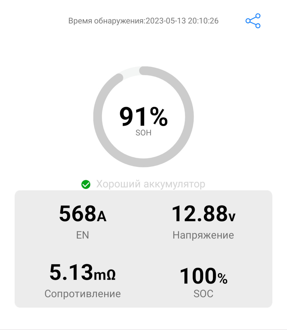

После заряда по новой методике.

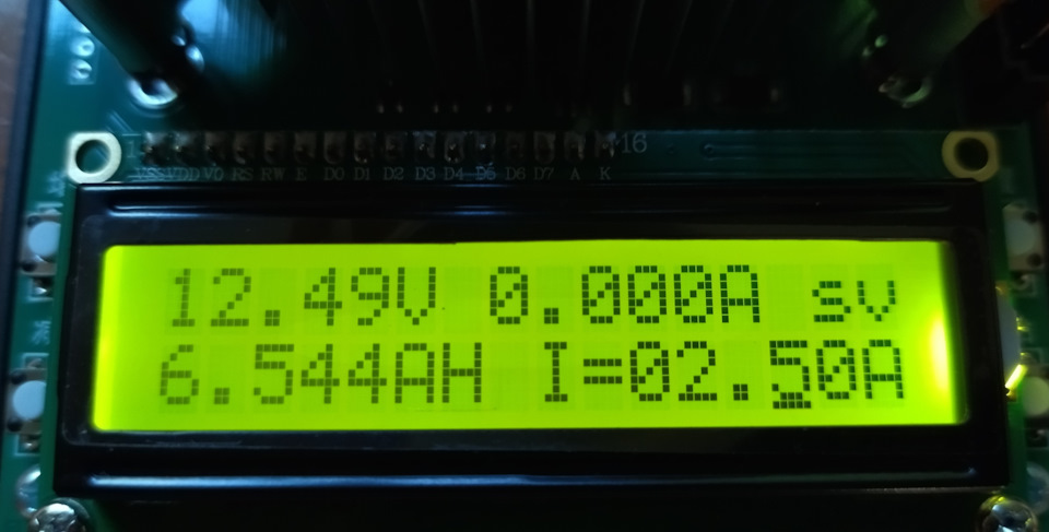

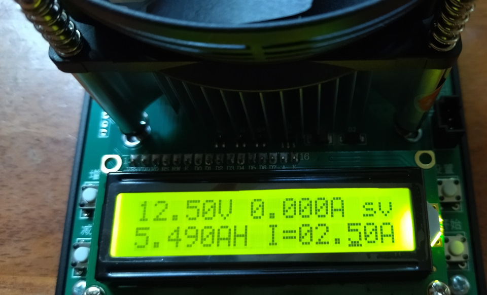

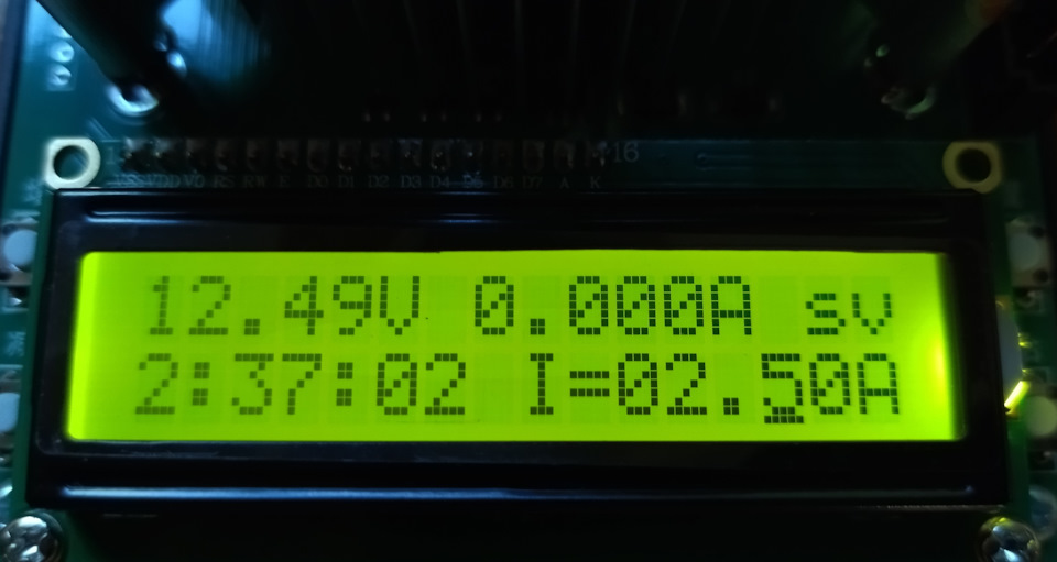

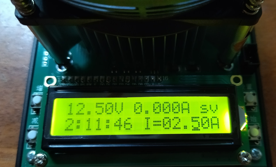

Первый цикла разряд и заряд. Данных разряда нет, так как только изучал как работает нагрузка.
Разряд второй раз.

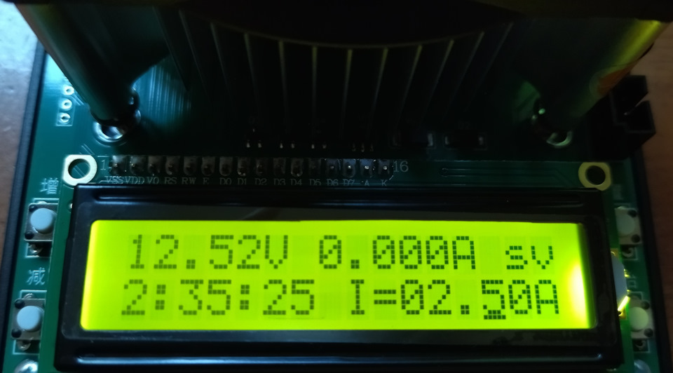

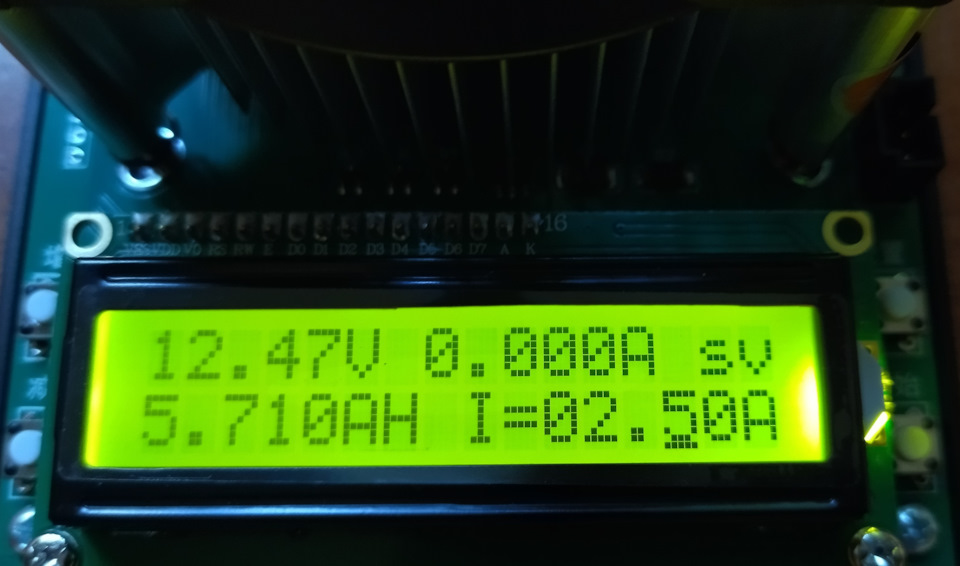

Разряд третий раз.
После заряда около 13 часов.
Изменения небольшие произошли, похоже, но не на столько значительные, чтобы дальше продолжать. Остановился на этом. Плотность такая же как и раньше — 1.27 во всех банках, в плюсовой чуть больше 1.26)

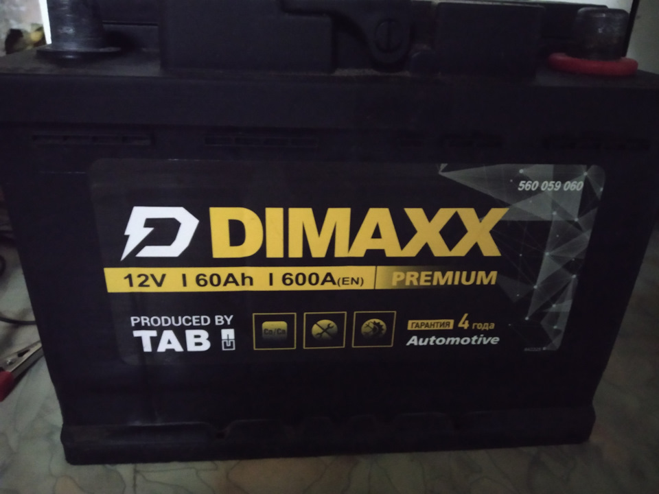

Взялся за подменный АКБ. Не обслуживаемый.
После примерно 8и часов после заряда.

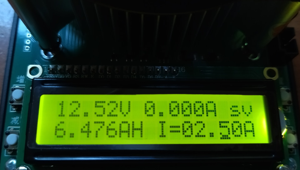

Разряд.

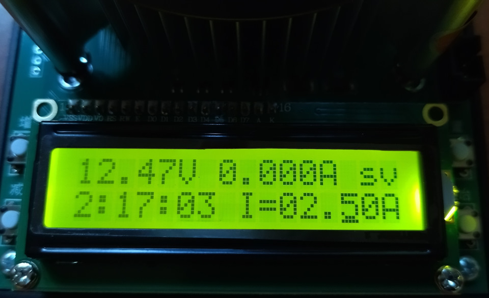

Разряд второй раз.
