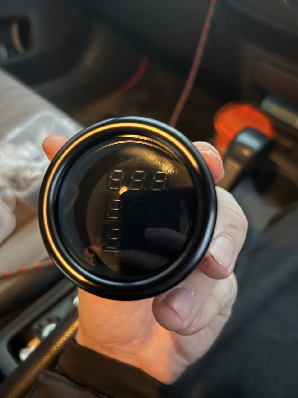

Пришел момент выбора манометров, тянуть трубки через салон для каждой стойки не хотелось, 4 маленьких манометра стрелочных мне не нравится как выглядит, а камазовские двух стрелочные слишком огромные и куда их ставить непонятно.

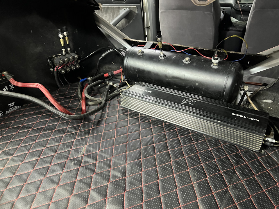

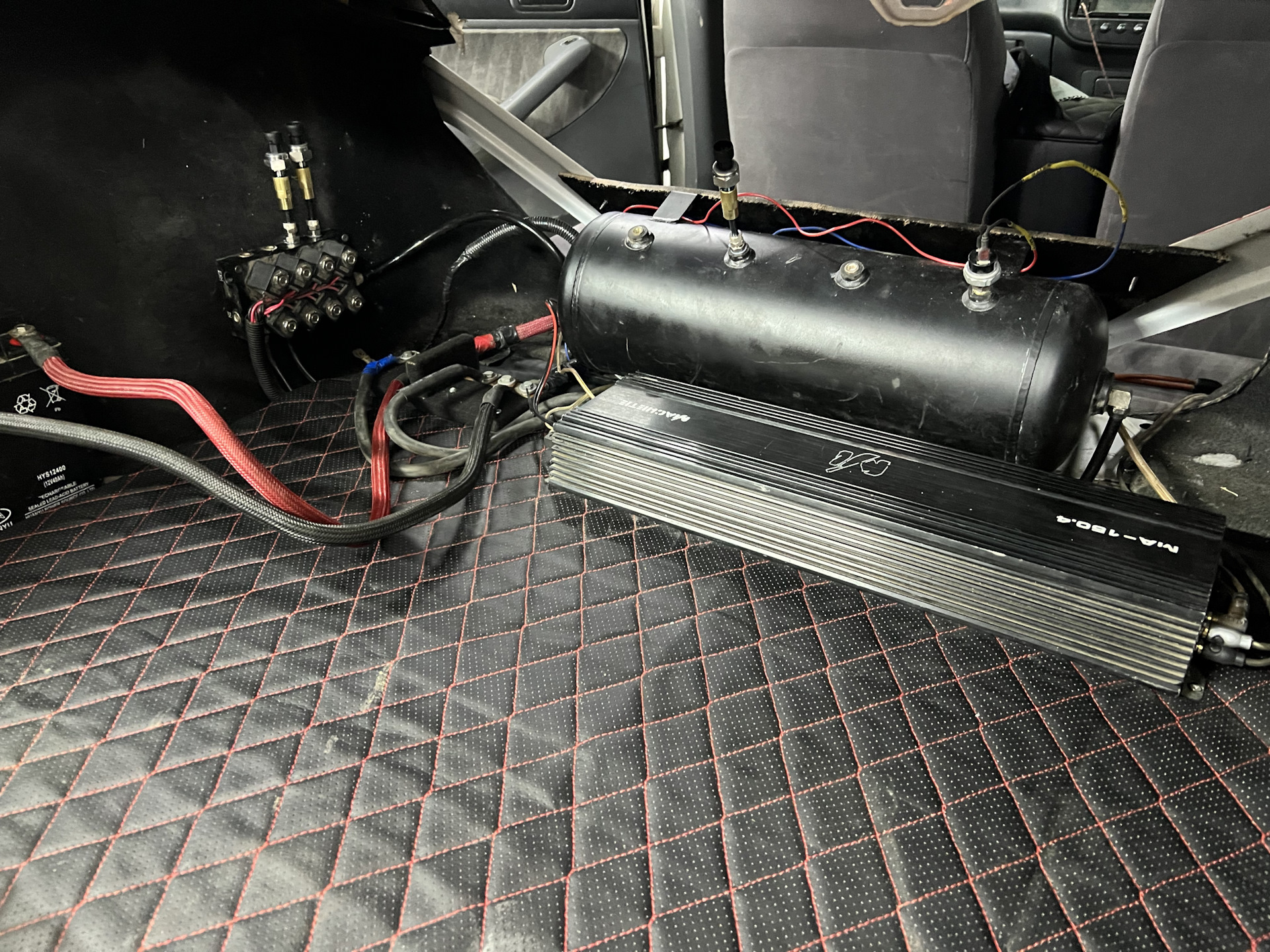

Зашел я значит на али, нашел электронный манометр на 3 показания в районе 2,5т р. Заказал его, немного ожидания и он у меня, сразу поехал покупать фитинги для датчиков и не приятным оказалось то что на датчиках резьба конусная, подобрали фитинг +- подходящий по резьбе но не конусный, вкрутил я значит датчики в них+ резьбовой фиксатор, все поставил, накачал давление и такая схема сработала, ничего не травит, нет даже и намёка.
К сожалению провода от датчиков к самому манометру оказались короткими, около 1.5 метров, пришлось удлинять.
Все удлинил, подсоединил и протянул через «змейку»

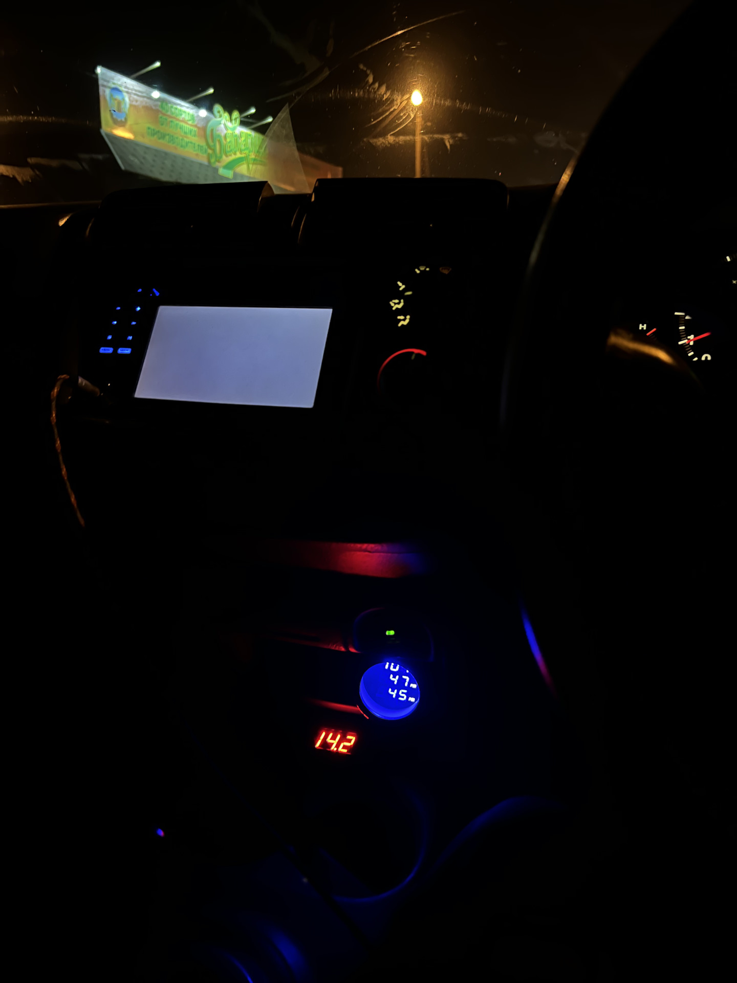

Такой манометр очень удобен потому что показывает более точные показания, по нему легче и точнее можно выставлять ездовое положение. Подключил 1 показание с ресивера, 2 левая передняя подушка, 3 правая передняя подушка. Позже закажу еще такой же манометр на 2 показания на задние стойки.
