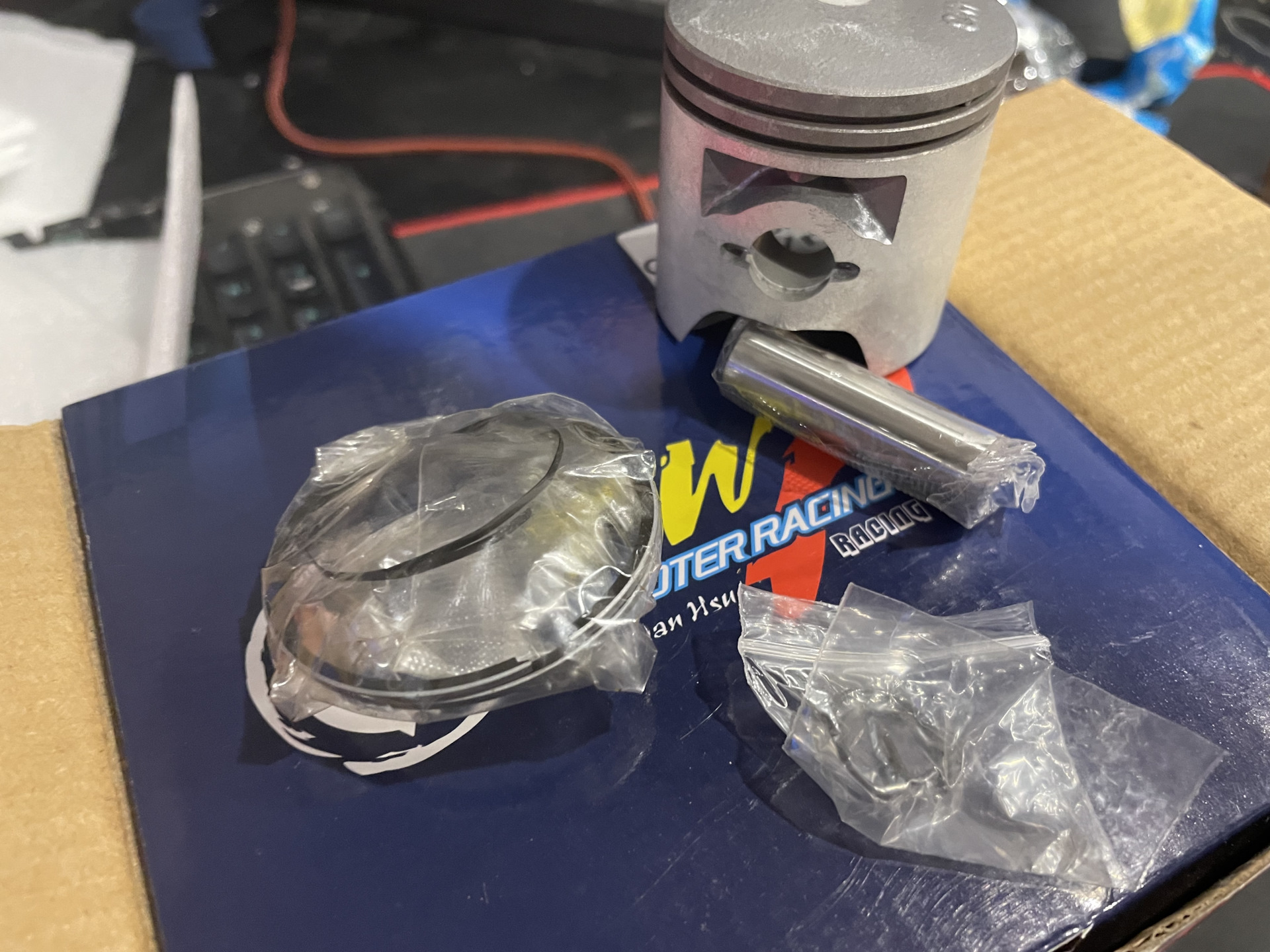

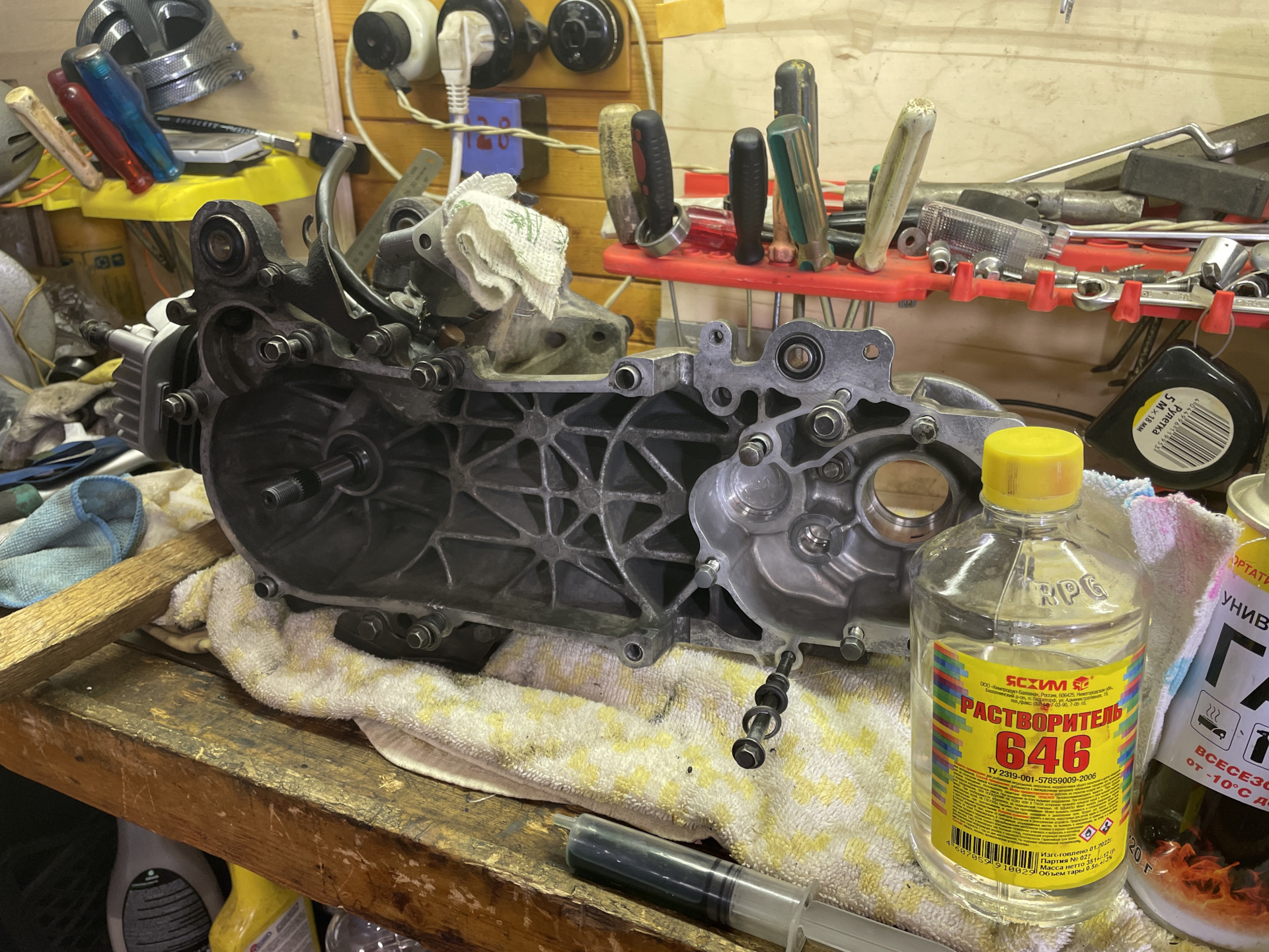

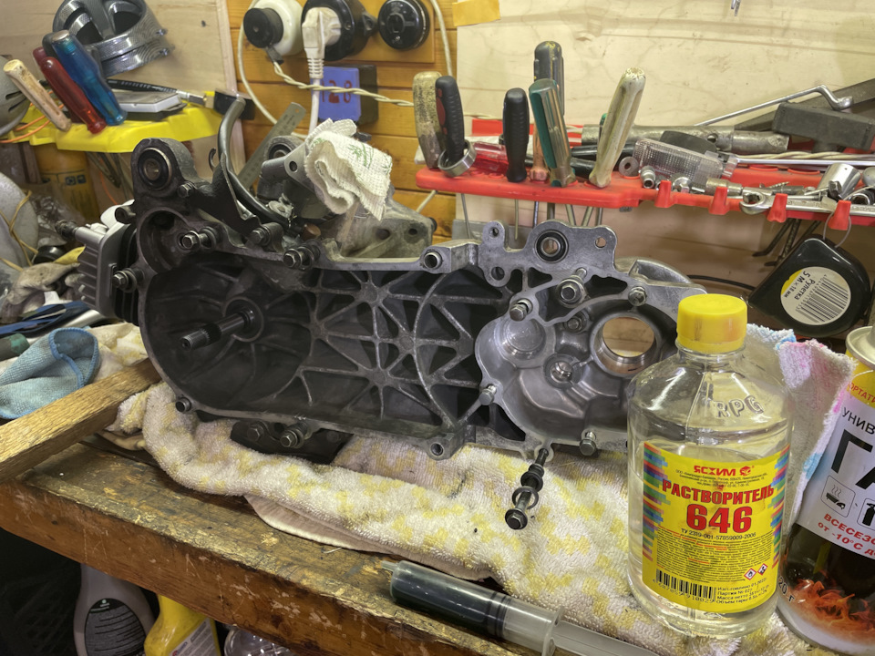

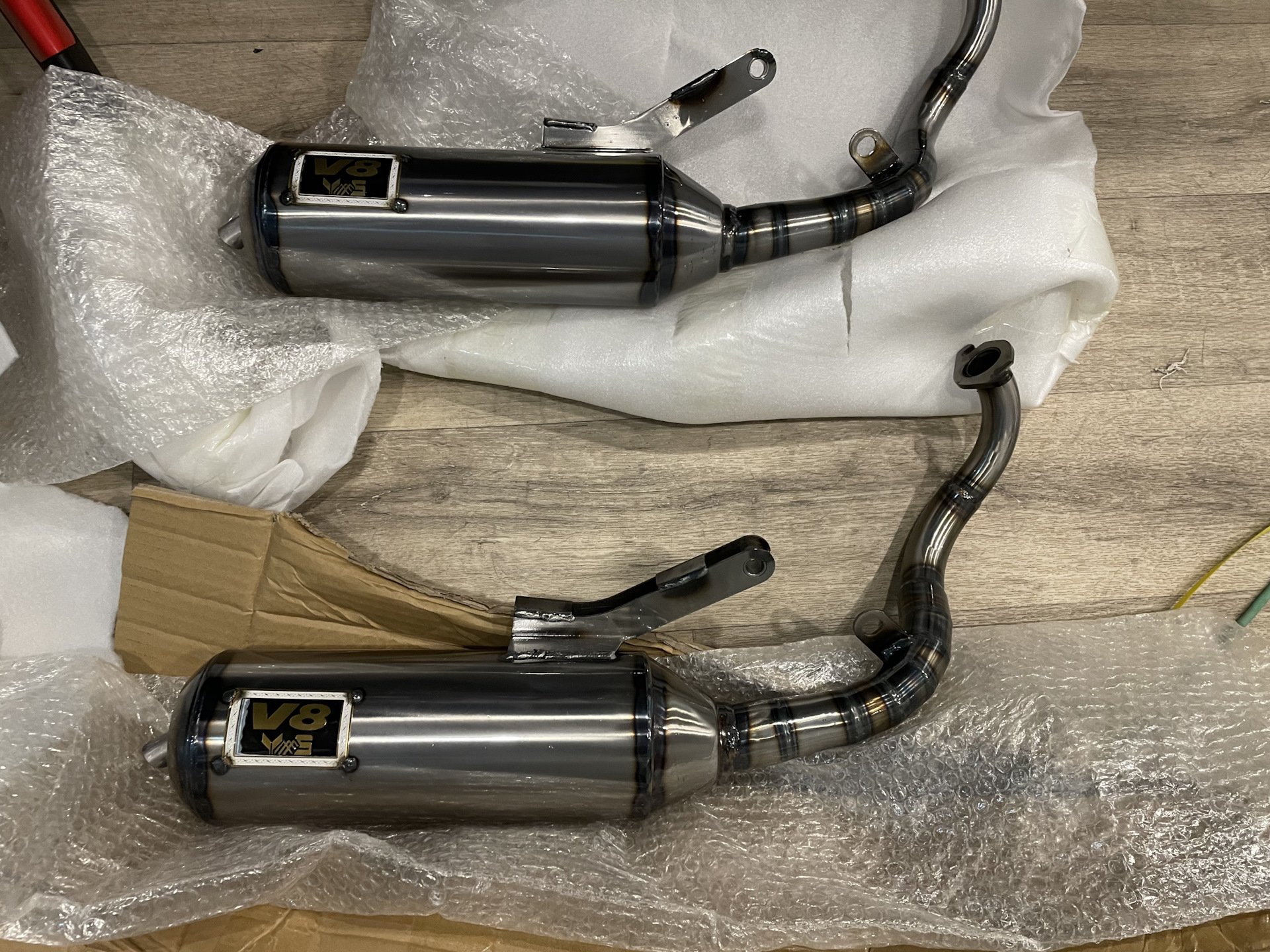

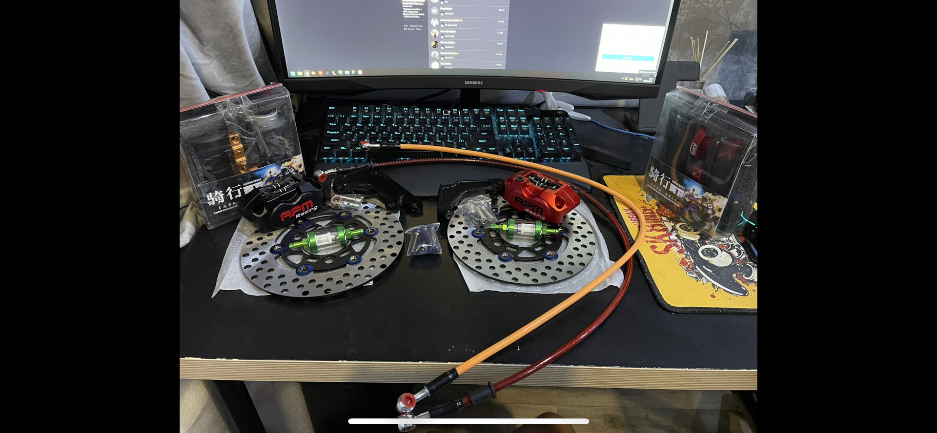

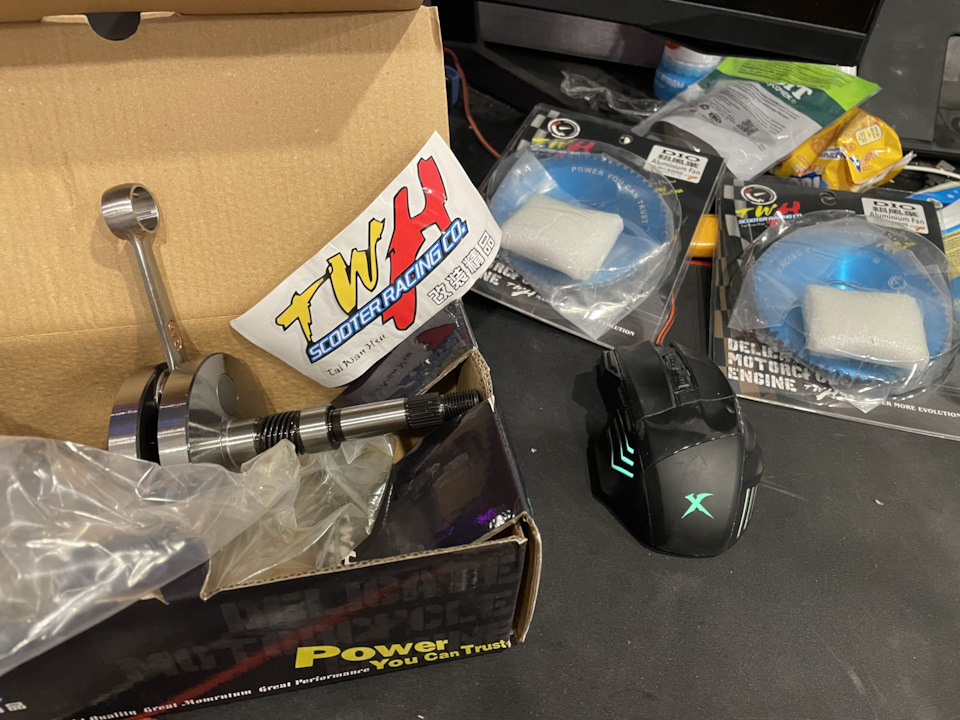

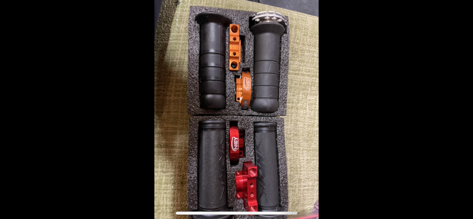

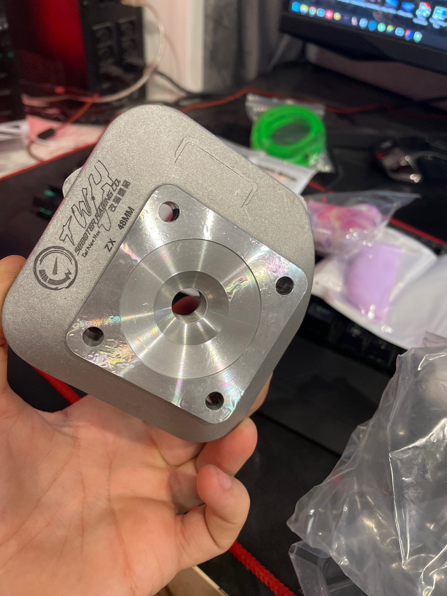

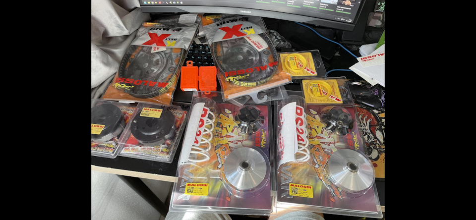

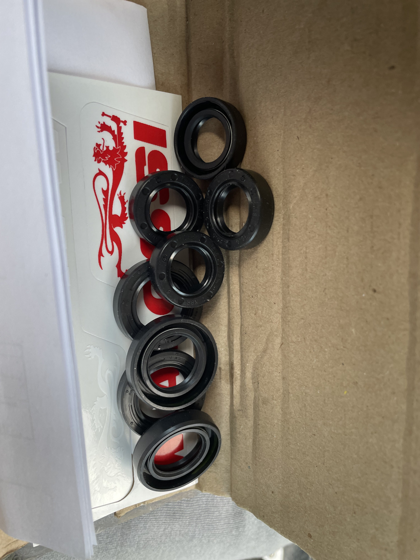

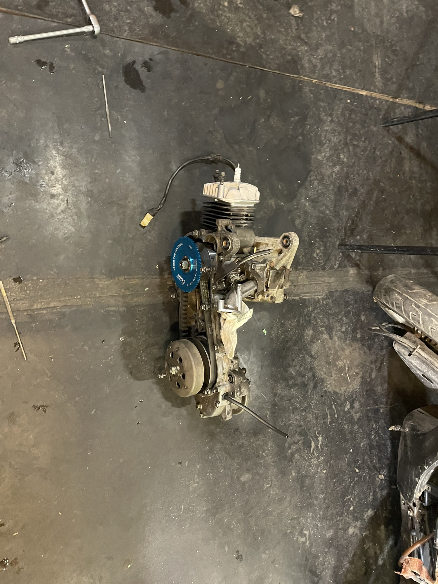

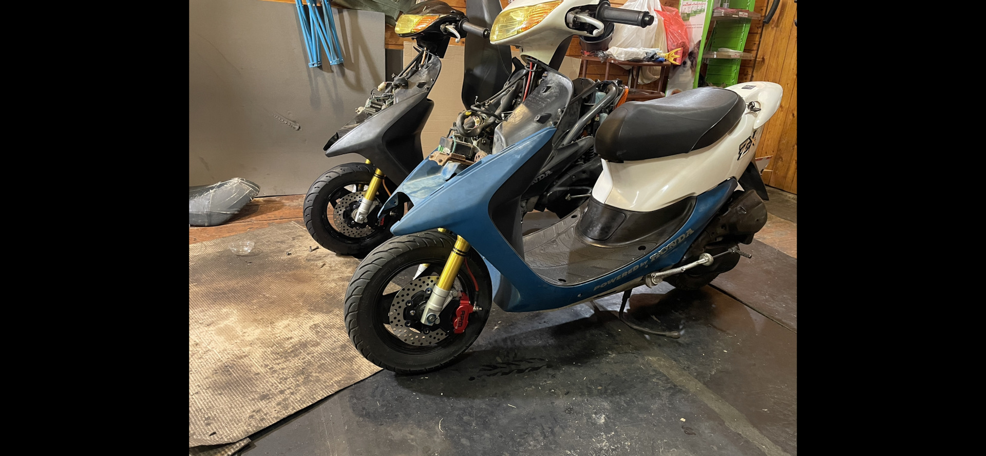

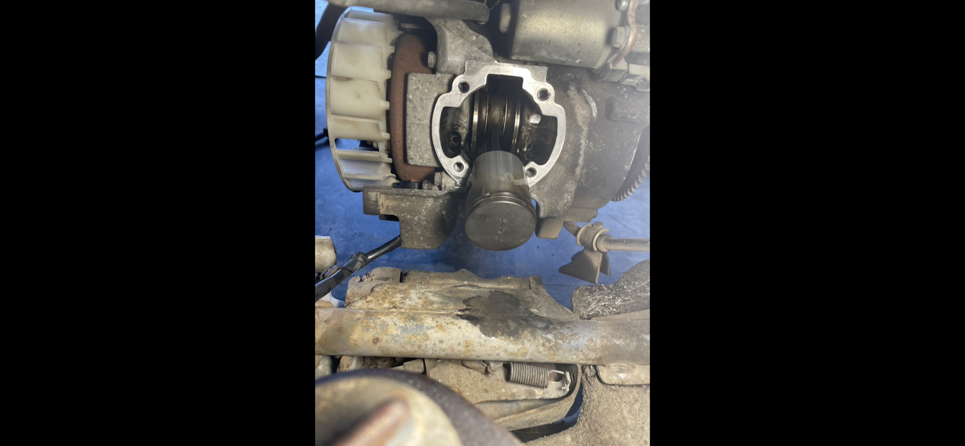

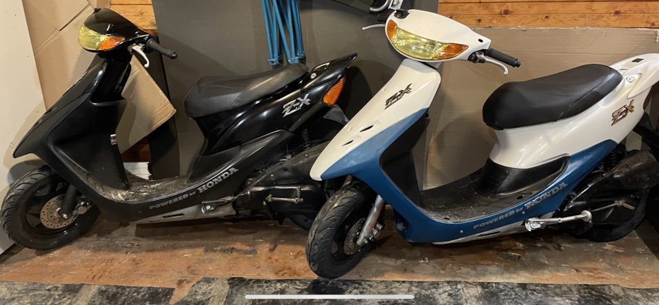

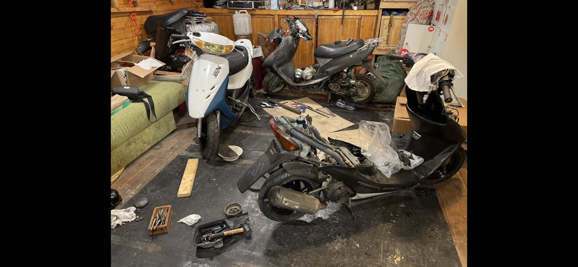

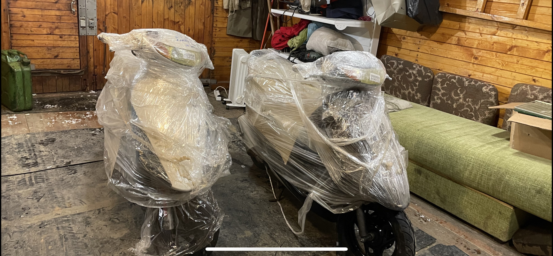

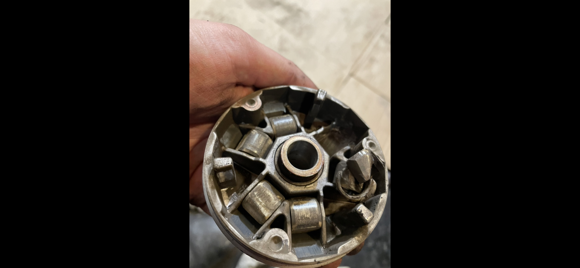

Всех приветствую, решили с другом как то в детство вернуться, и заказать скутеры…))) Долго искали достойные варианты, и решили заказать с Владивостока… Заказали 20 января 22 года, забрали в феврале (54000 х2 10000 доставка)Привезли в гараж, посмотрели, завели, и убрали в сторонку. в середине марта снега уже не было, начали проверять как едут… ехать они не хотели от слова со всем, 40 максималка и ужасный разгон)))Решили полностью все разобрать, сразу были заказаны (вариатор, сцепление, ремень, груза, фирмы малосси) ну и всякие тюнячки(золотые перья, 4 пот машинки, ручки, армированные шланги, тормозные диски, и куча всего еще) на 2022 год мы еще нашли все это по нормальной цене) так же нашел коммутатор(синяя дайтона) По итогу ехали как по маслу, максималка была 68, разгон бодрый… но под конец сезона словил клин подшипников коленвала( надо было конечно сразу все это поменять…) по итогу решили к 2023 году к сезону, перебрать два мотора…заказали 70 кубов фирмы twh, усиленный коленвал той же фирмы, оригинальные подшипники коленвала, сальники и прочие мелкие расходники… ну и трубу в8, гулять так гулять… но это уже другая история, длинной в 5-6 месяцев, потому что все это дело мы собирали исключительно в 1 выходной день в неделе…)

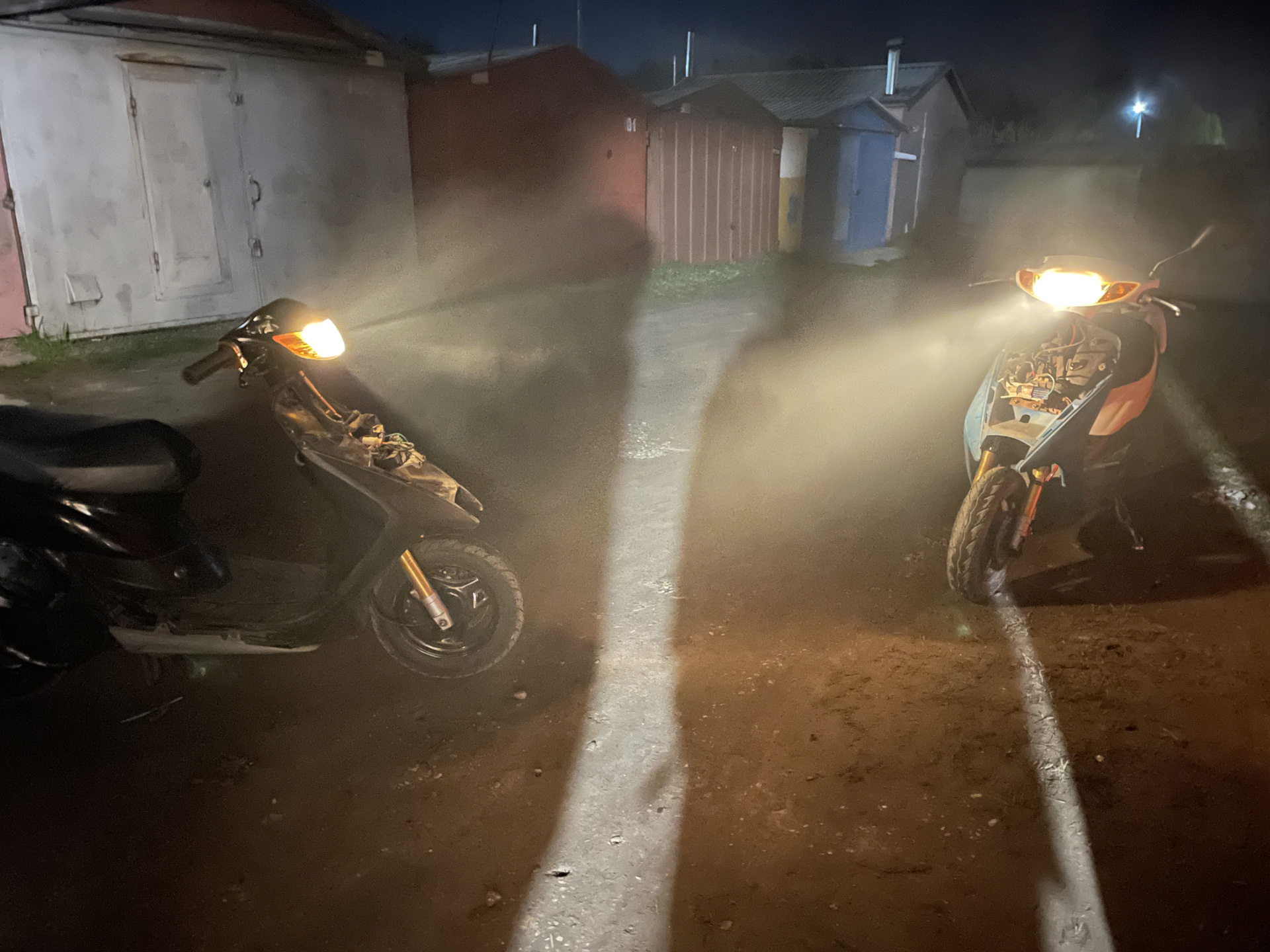

На данном этапе, мы их удачно собрали, и уже обкатываем, пока полет нормальный :)

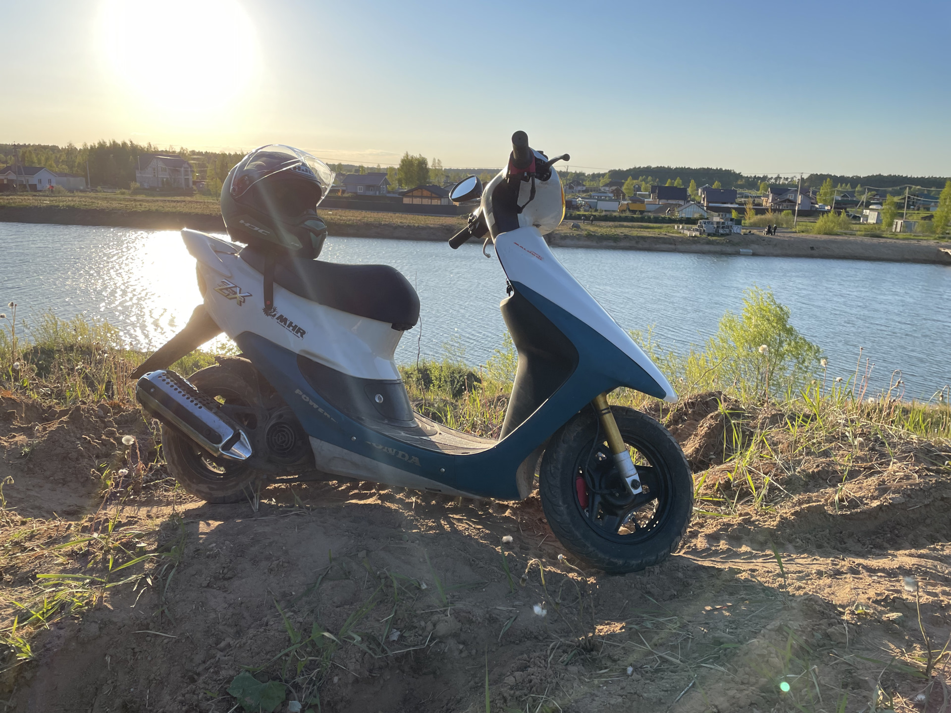

P.S мой белый :)

Привет. Как себя показало колено TWH?
Привет, отлично, уже 3 год работает, год назад малося спорт накинули, сезон откатали нормально, так что колено живее всех живых 😂
Подшипники какие ставил?
Японские(оем)

И еще вопрос не поплавило ли заднее крыло этим глушителем?
Нет, но если кто то сядет вторым, то скорей всего поплавит:)

Как выхлоп v8 хотел узнать?
Думаю стоит брать или нет…
Привет, давно уже.)) уже успели поменять цпг на малоси спорт, труба отличная, но по сравнению со стоком шумная :)
Сильно шум напрягает?
нет, бубнит прикольно)))
