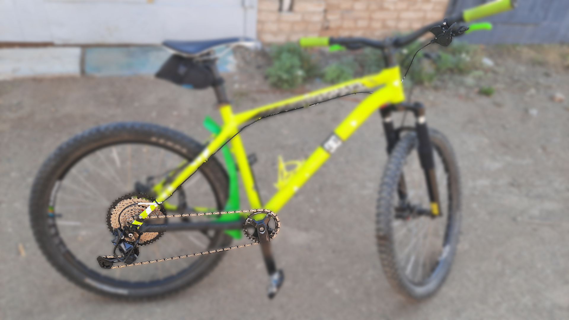

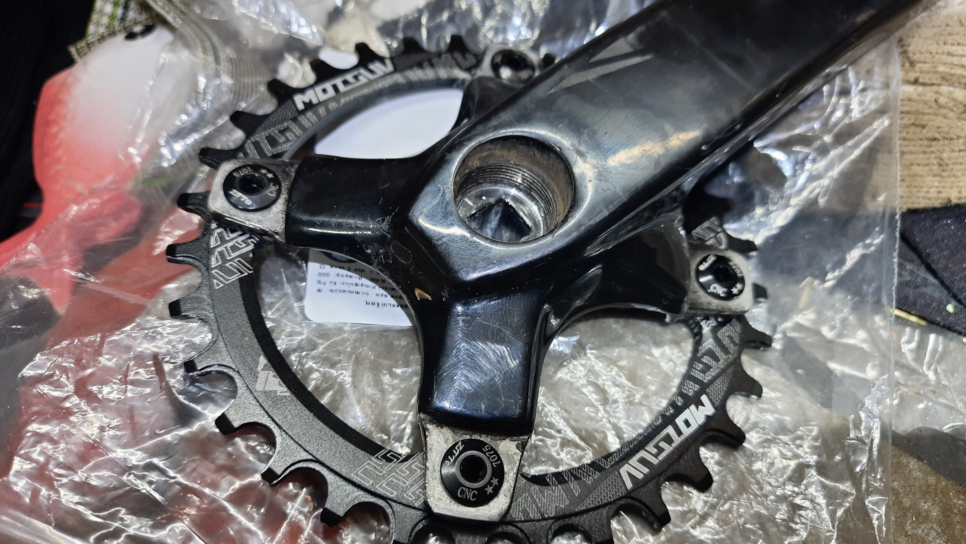

Переход с 3х7 на 1х10.

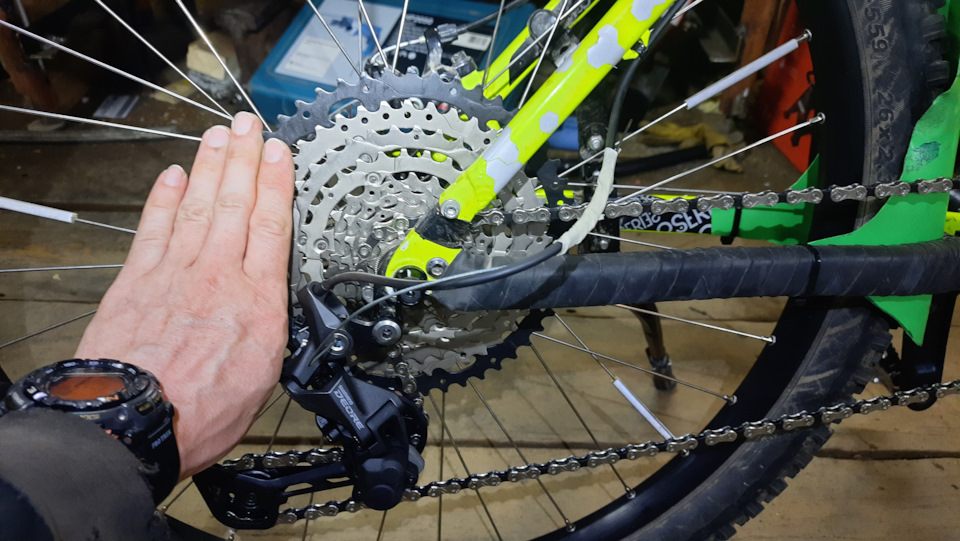

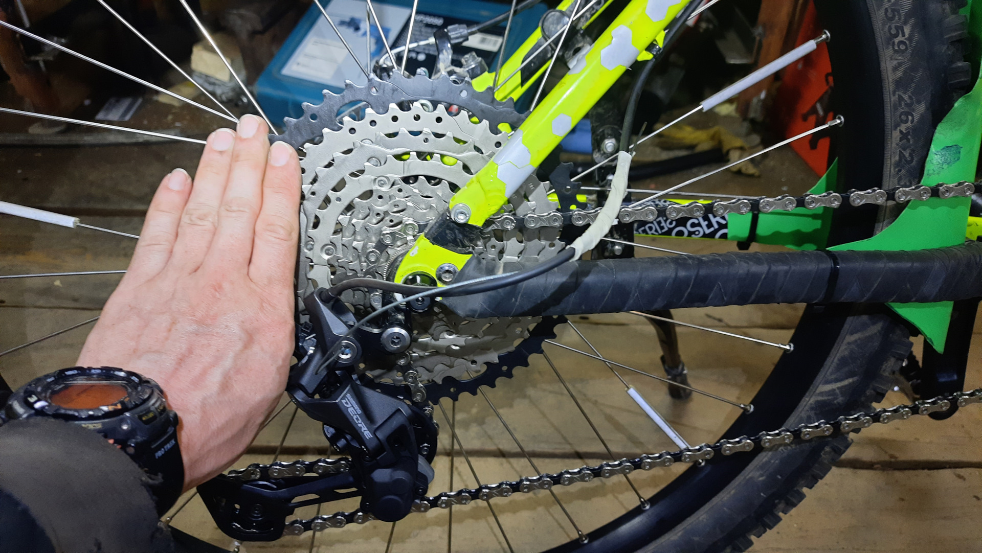

Трансмиссия:
— Передняя звезда Narrow wide 32T Motsuv
— Цепь MKC 10x 116 звеньев (двуцветная)
— Минетка(шифтер) Shimano Deore sl-m4100-R 10sp с индикатором скоростей
— Задний переключатель Shimano Deore RD-m5120-sgs 10sp с длинной лапкой

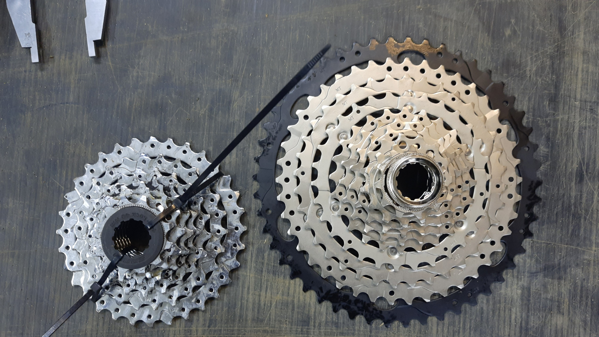

— Кассета Sugek 10ск 11-50т CS-m6010 (китай)
— Рубашка троса переключателя Jagwire 1,5м

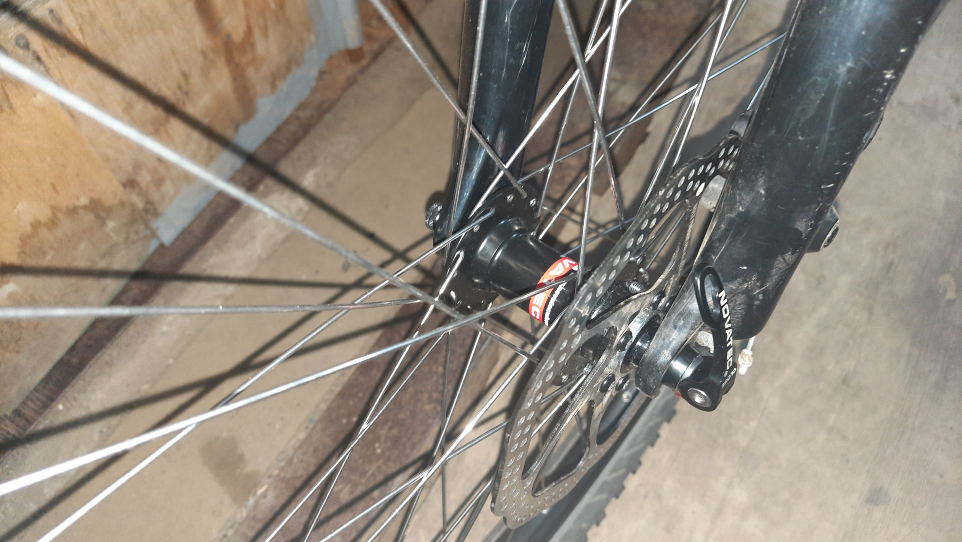

Для перехода нужна новая втулка с более длинным барабаном, а значит новое колесо по сути. Но лучше оба новых, что я и сделал.
Новое заднее колесо:
— Обод AlexRims MD25
— Втулка на закрытых промышленных подшипниках Novatec D042SB
— Спицы 32шт длина 262мм Richman нерж и 32 латунных нипеля к ним.
— Камера Kenda и покрышка Kenda Nevegal 26х2.35" кевлар
Накатистость увеличилась!
