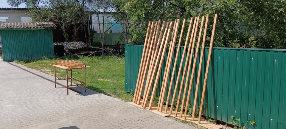

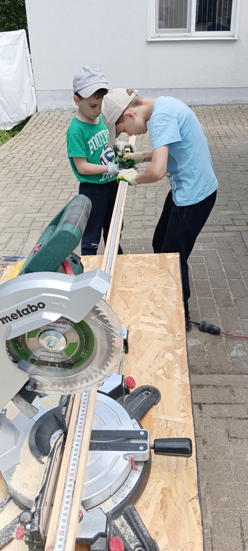

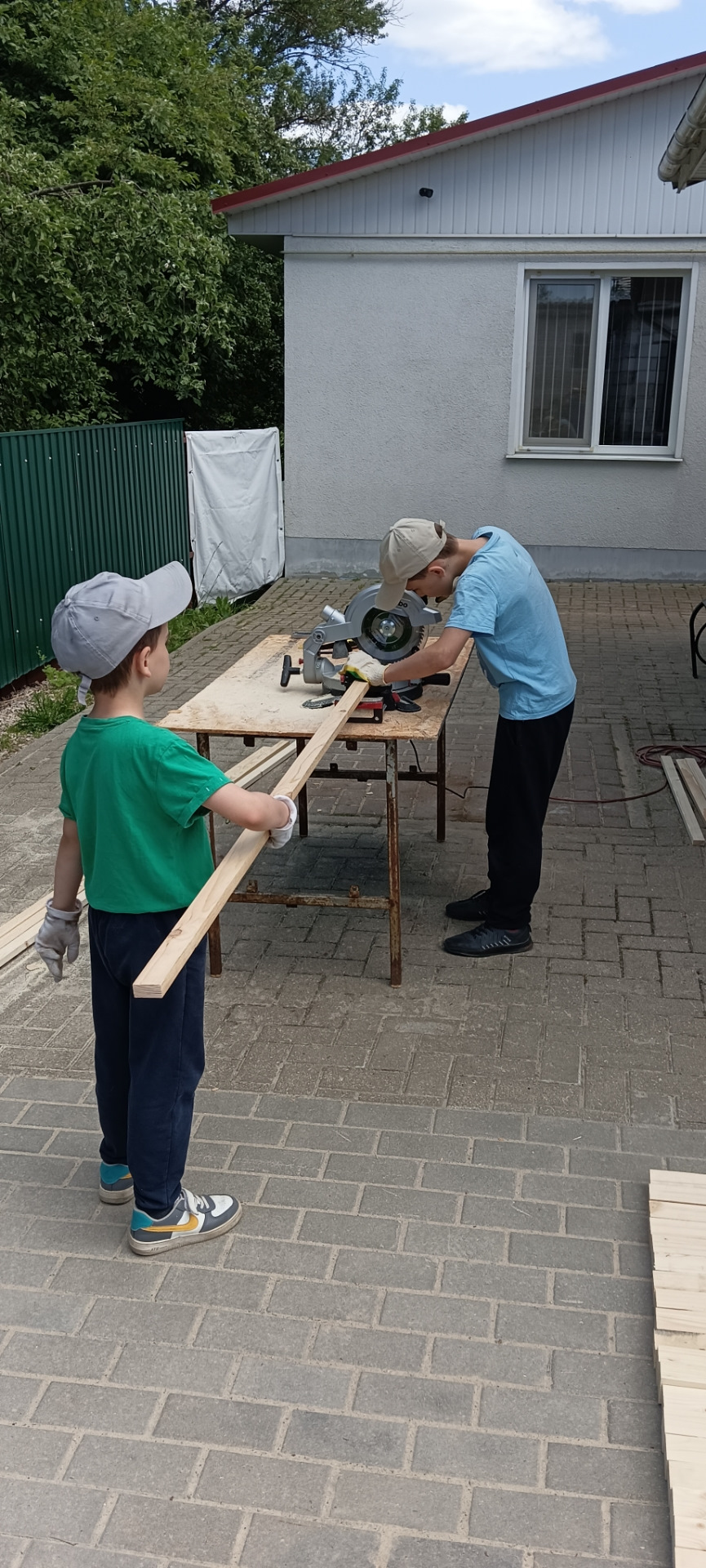

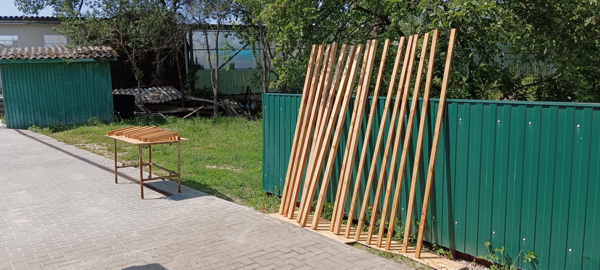

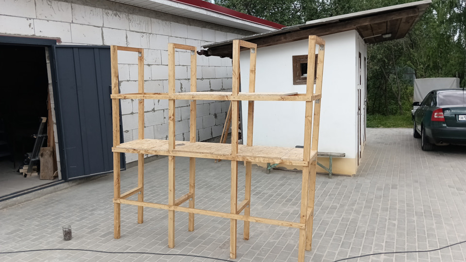

Давно руки чесались сделать стеллаж в хозблоке, ибо все было навалено на столах и трудно было что найти.
Но вот время запланировано, материал закуплен — решил делать из дерева (бюджет ограничен).
Со своими пацанами взялись за это дело и одолели в два дня.

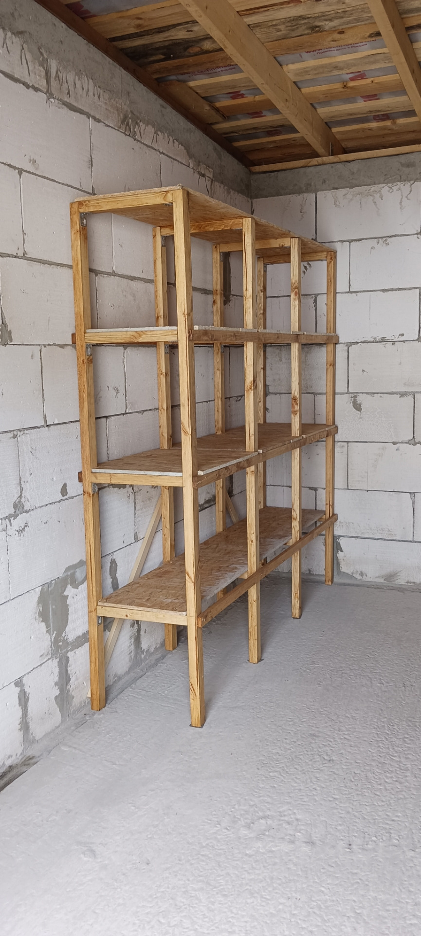

Размер стеллажа: 2 метра на 2 метра, глубиной в 50 см.
Бруски: 40х50 и 20х40.

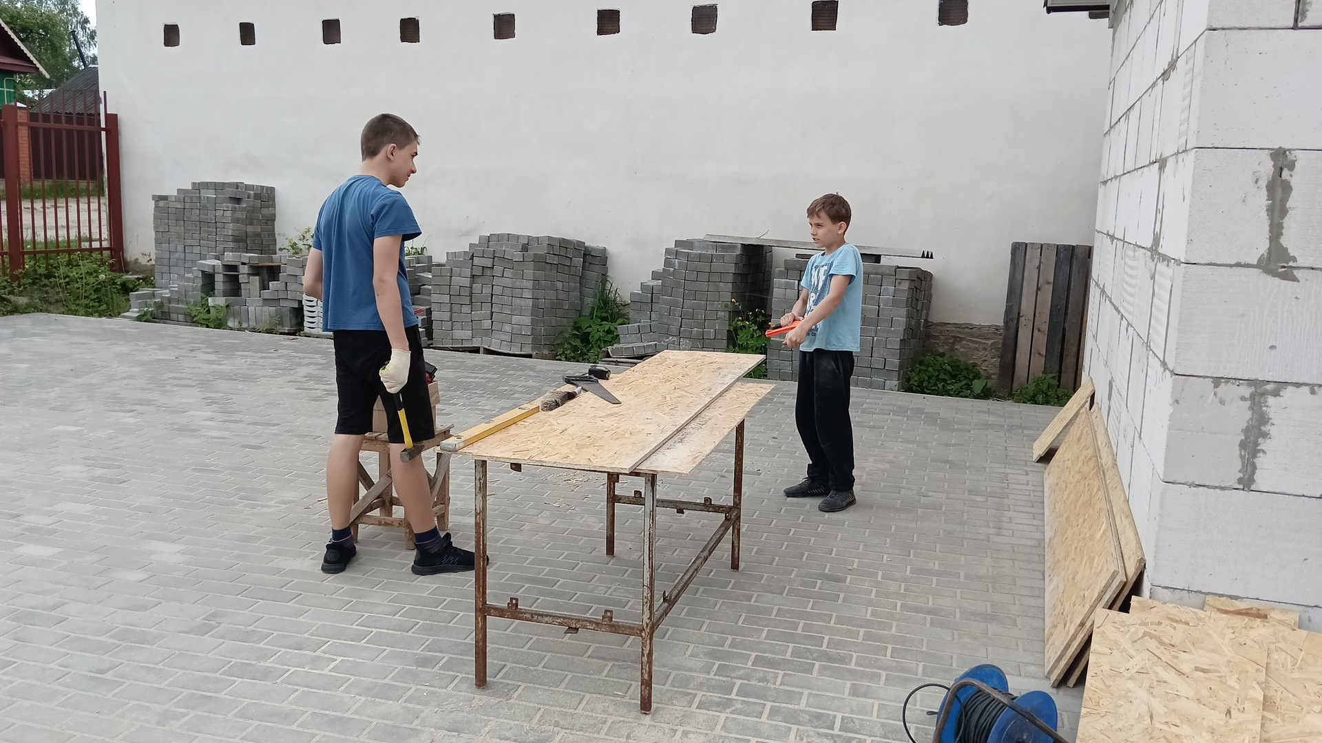

Полки из оставшихся кусков осб (были на опалубке).

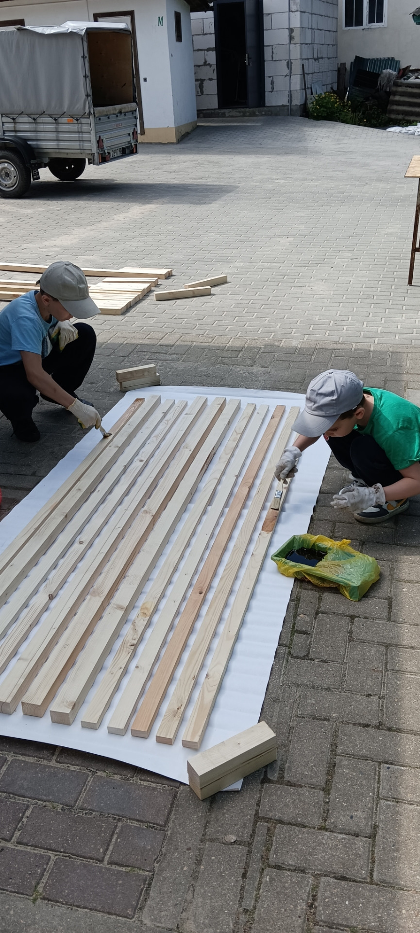

Краску брать не стал — была "отработка" ей и помазал всё.

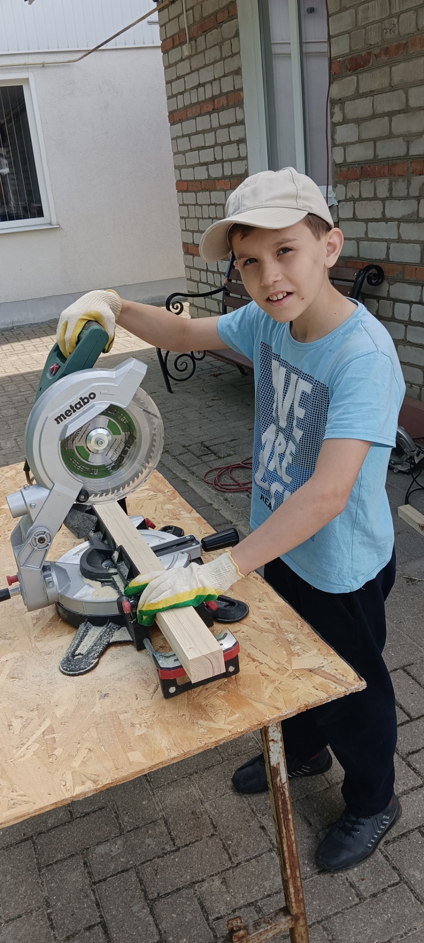

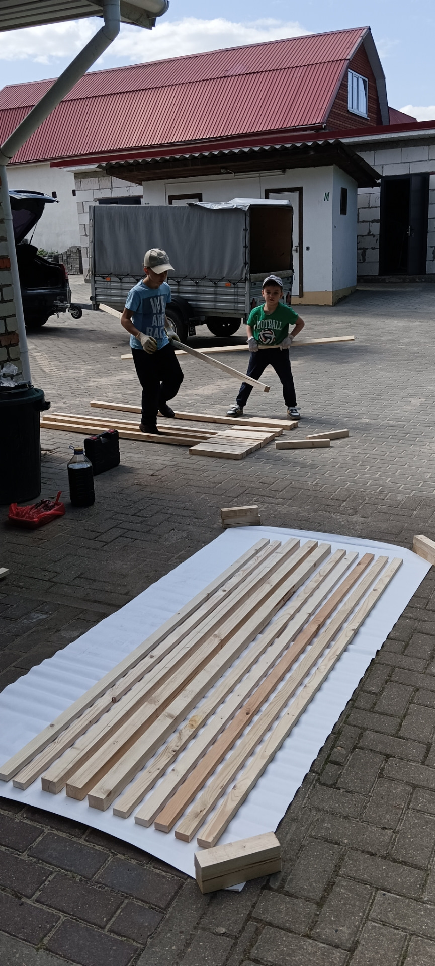

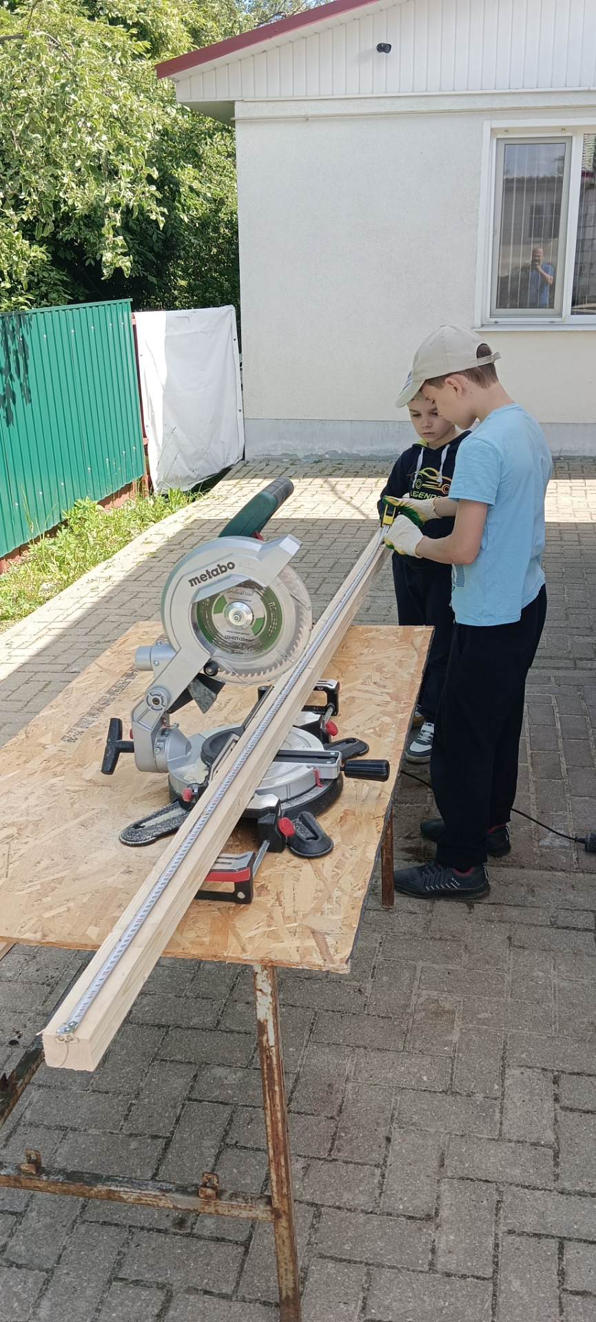

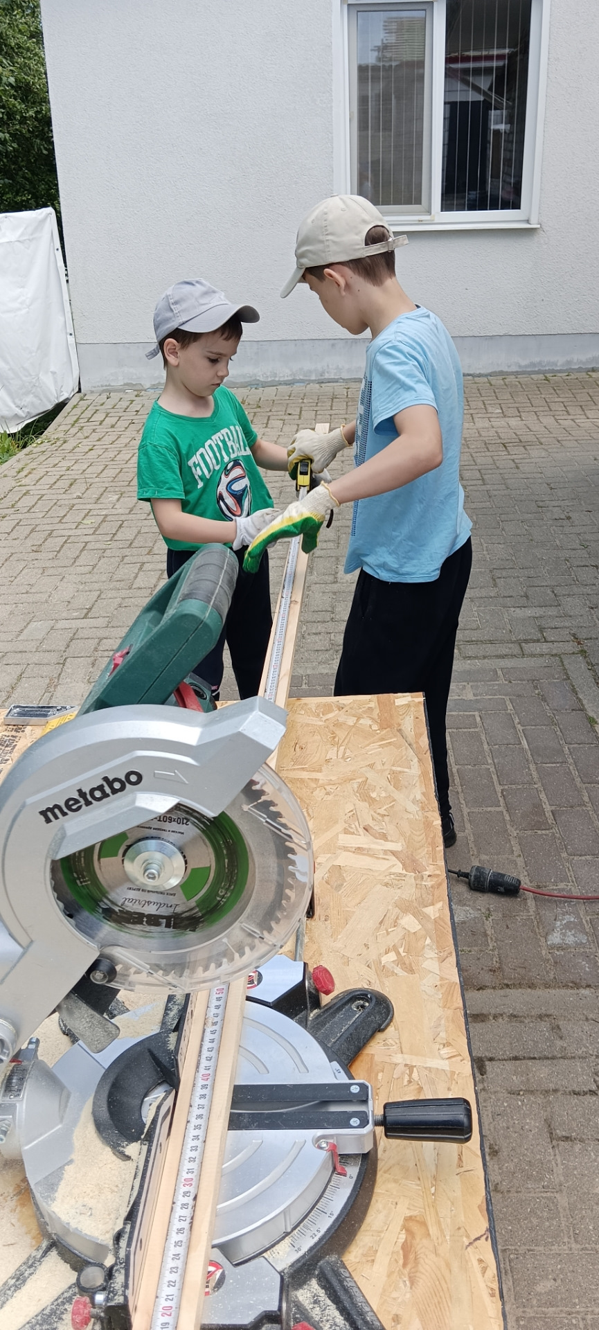

Делали два дня — давал ребятам самостоятельно делать обмер и распил (перед этим провел технику безопасности и объяснил правила работы с отрезным инструментом:
— в общем пальцы новые не вырастут,
— материал отрезать внимательно и не спеша;
— обращая внимание на нахождение своих и соседских рук/пальцев).
Ребята молодцы — с задачей справились: стеллаж ровный 😂.

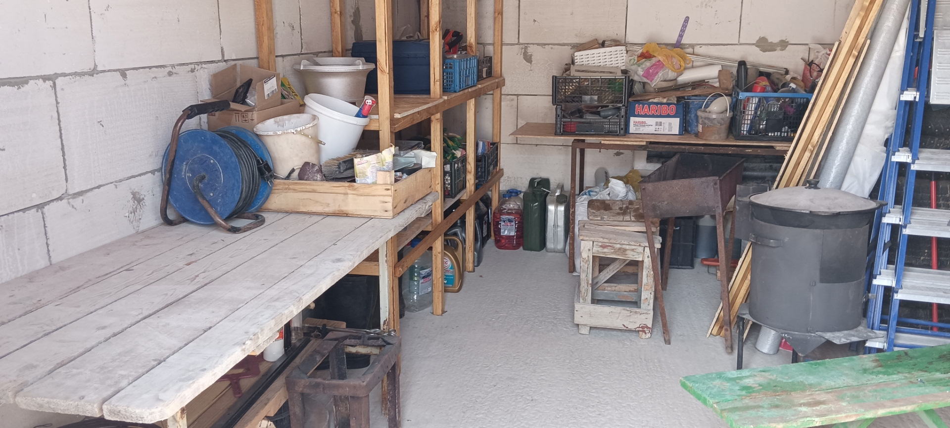

После обеда первого дня уже собирали его (на фото нет, но сделали ещё косынки по нижним ножкам, чтобы не раскачивался).
На второй день сделали полки, вытащили из помещения все что мешало, подмели и установили стеллаж. Пока было время все раскладывал по полкам, к вечеру нужно было ускориться и все остальное сложил на стол (при свободном времени продолжим разбираться).
В планах купить металлический стол, тиски, точило и довести розетку до рабочего места.
