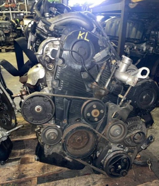

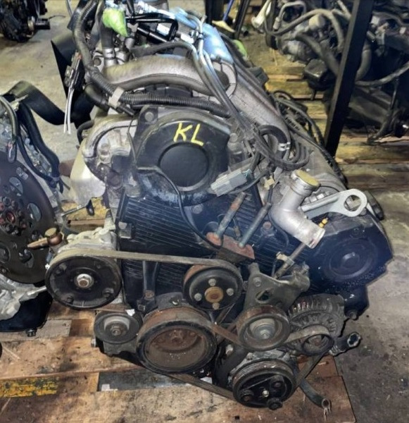

В этой записи расскажу про опыт замены двигателя на автомобиле Mazda Millenia 2001 года для Американского рынка с бензиновым двигателем объемом 2.5 литра и мощностью 170 л.с. с маркировкой KL-DE.
Этот двигатель устанавливался только на европейские и американские модификации Mazda 626, MX-6 и Millenia.
Сложность поиска данного агрегата состоит в том что всем этим машинам уже больше 20 лет и найти живой мотор с Европы или США практически нереально
На помощь снова приходит Японский рынок, где зачастую можно встретить старые моторы в околоидеальном состоянии с пробегами меньше 100 тыс км.

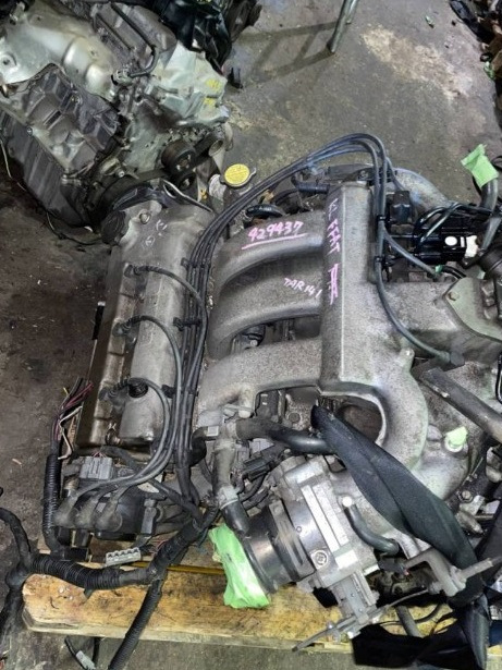

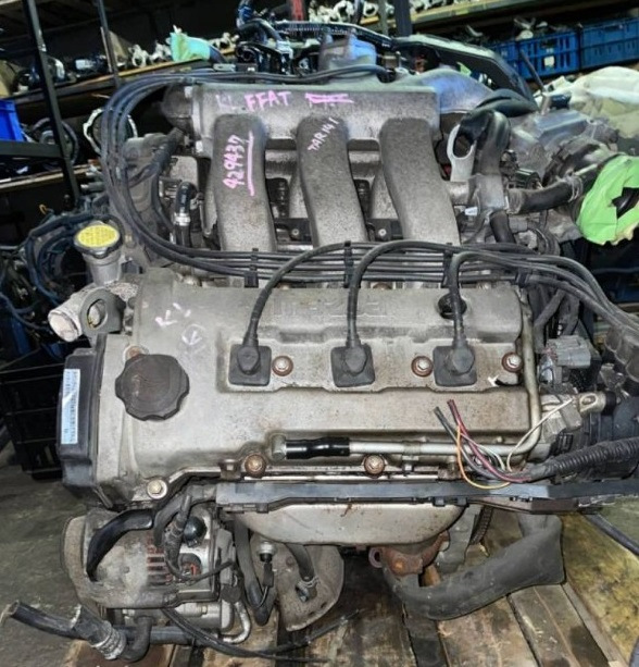

Но особенность Японских двигателей в том что этот же двигатель Mazda на внутреннем рынке имеет маркировку KL-ZE и отличается от KL-DE повышенной степенью сжатия и другим впускным коллектором
Именно KL-ZE от автомобиля Mazda Capella с кузова GW5R мы подобрали нашему клиенту.
Пробег агрегата около 80 тыс км в отличном состоянии из Японии!
В процессе установки выяснилось что родной двигатель и контрактный действительно отличались впускными коллекторами (На родном не было надписи V6 он плоской формы), но в остальном все подошло без изменений — навесное мозги и проводка.
Таким образом двигатель KL-ZE можно использовать для замены KL-DE Американских и Европейских машин

Под ze идёт иной дмрв и эбу
Вероятно что так, но мотор подошел с минимальными переделками
