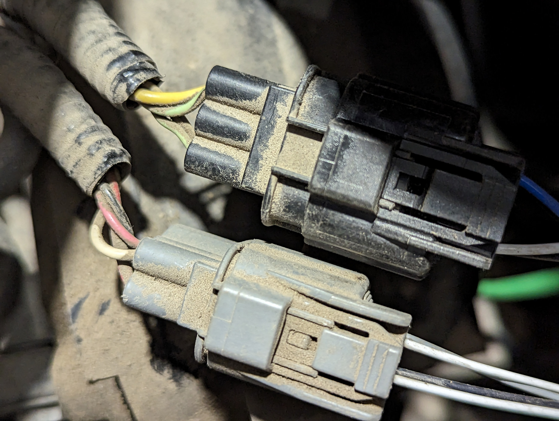

В нынешние тяжелые времена у меня появилась необходимость поменять лямбда зонд на моем форе.

При покупке я проверял машину елм-кой, нашел ошибку по лямбде, на что продавец заверил, что оную меняли. Зная, что подобного рода ошибки могут не стираться через елм, я поверил на слово. А зря: у этой лямбды, какой бы новой (и оригинальной) она ни была, сгорел нагревательный элемент и выпала ошибка p0030 и еще парочка других.
Как оказалось позже, они не не стриались, а просто были и указывали на неисправность.

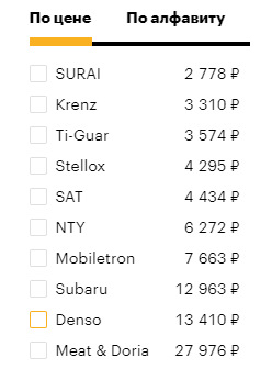

Оценив риски и суммы затрат, а новая лямбда на настоящий момент стоит denso — 14тр+ и subaru 19тр+, я решил взять заменитель. И не страшно, если окажется, что не в лямбде дело, и урок был усвоен еще с форестера сф жены. Там 16тр на лямбду ушли в никуда и ситуация не поменялась ни коим образом. Плюс друг на ауди гоняет с Krauf'ом уже третий год. Короче, выбор сделан.
На форя с 204ым ежом крауфа нет, зато есть кое какие другие фирмы.
Вкратце: stellox — частые посты о краткосрочном периоде работы, т.е. брак, SAT — в топку, NTY не нашел что такое, Мясо & Дора хорошая фирма, денсо молодцы, субару тоже, мобилетрон — хз.

Теперь к делу.
На выдаче — о, чудо! — меня ждал не пережеванный перерабатывающей циллюлозу машиной, сбежавший с завода кусок картонки, а целая, опртяная, не побоюсь того слова, УПАКОВКА!

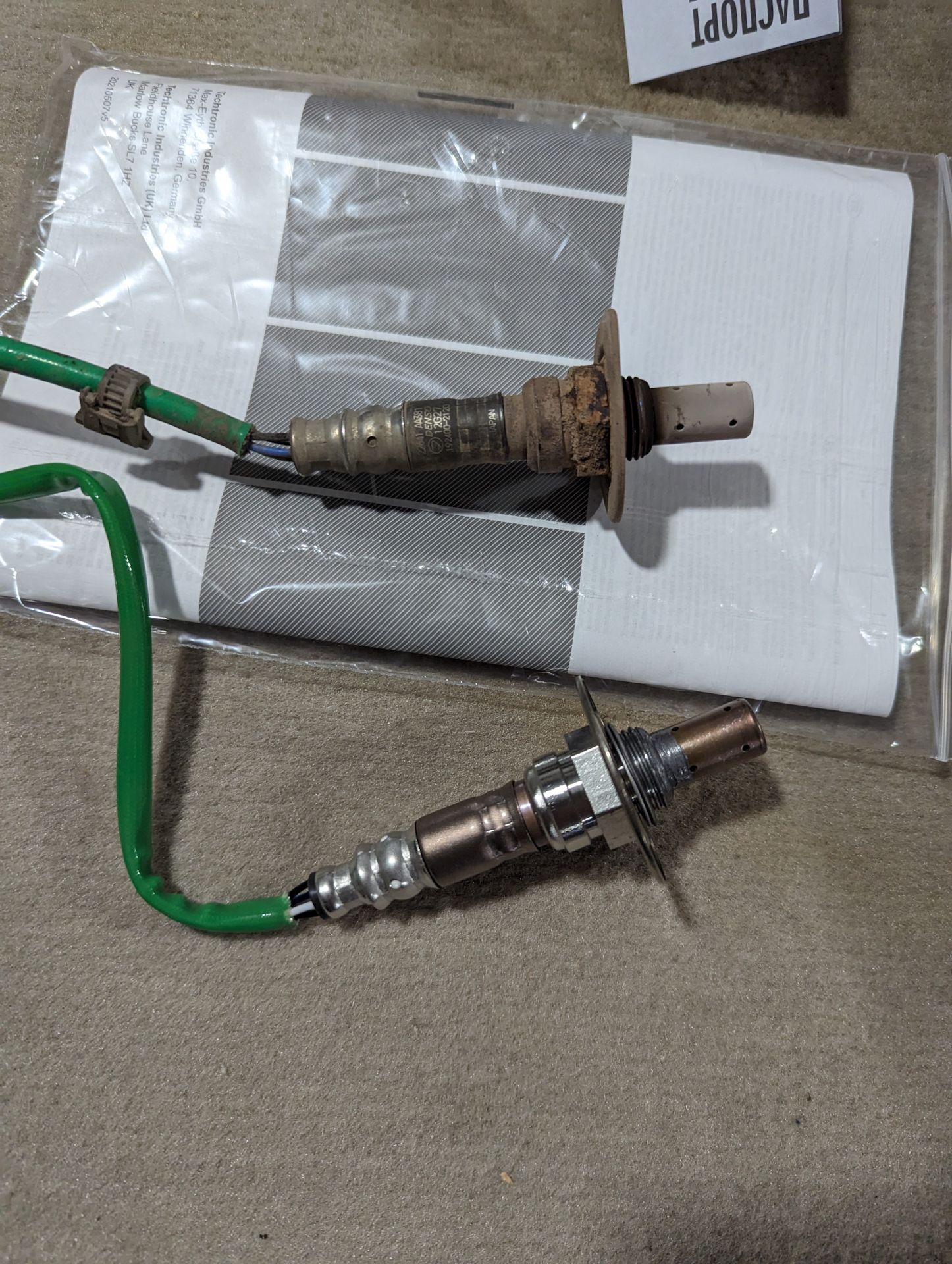

Внутри в вакуумной упаковке а-ля солененькая рыбка лежит сам зонд. Для открытия есть надрез. Приятно!
Цвет оплетки — зеленый (это важно).

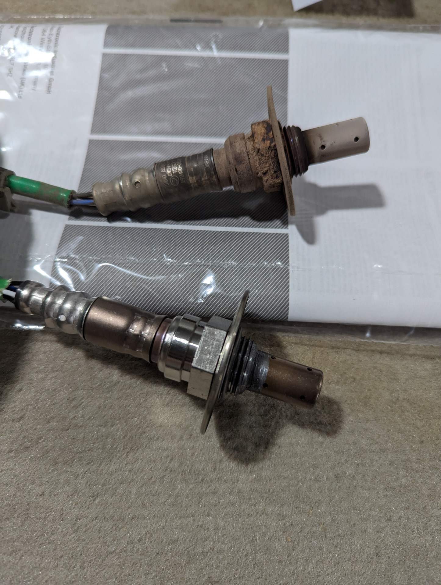

На первый взгляд зонды идентичны. На резьбу нанесена смазка.

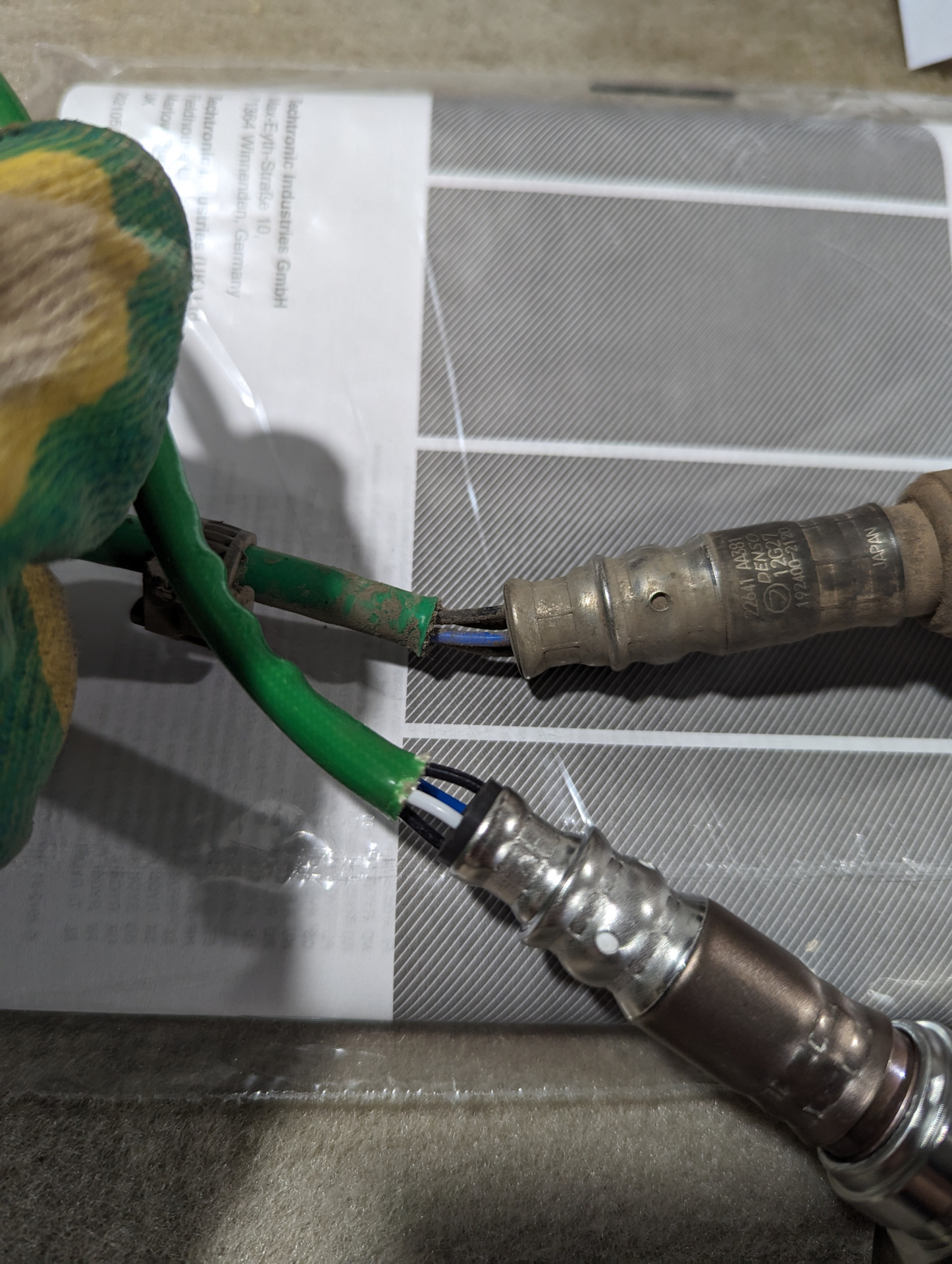

Проводка у заменителя тоньше. Скорее всего, сама изоляция.

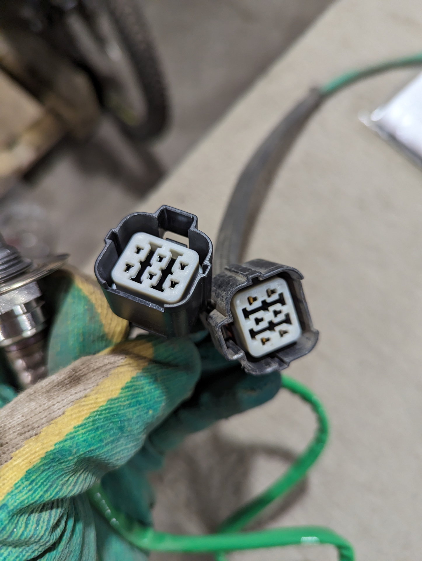

Фишки! Тоже идентичны с некоторыми особенностями. Изоляция контактов у Денсо сильно жирнее. У отечественного тоненькая и щупленькая.
Важно! В отличие от стеллокса, перепиновывать фишку не надо: контакты расположены верно!
Я полчаса не мог защелкнуть фишку новой лямбы на косу автомобильной проводки.
Крутил внутряк, замерял, менял местами, вращал.
В итоге поменял белую часть фишки на зонде, переставив ее со старой лямбды — она проще входит в белую часть на стороне проводки двс и не вытаскивает ее белый внутряк за собой. Но проблема осталась: не защелкивается!
Оказалось, что лыжи едут, а дурак я.
Надавив на язычок-защелку фишки зонда все легко зашло и наделось :)

Ошибка p0030 ушла и не появляется, но
Машина перестала ехать — динамика откатилась до допрошивочного (отшивал 2ую лямбду, пылесос и егр, перешивался с 100ого топлива на 95ое) состояния. Рывки, отсутствие динамики и прочие прелести нерабочего ДВС.

UPD №1: показания лямбды плавают в границах от 12 до 23. Должно быть 14 и не плавать. Отсюда и динамика: при ускорении тяга являет собой рывки и болтания.
Попробую обратиться к ним по гарантии. Учитывая, что я все делал сам, а не в сервисе, наверняка меня пошлют куда подальше.
UPD №2: к человеку, у которого я прошивался, приехал еще один 204ый сг с такой же лямбдой, с такими же проблемами. Поведение лямбды идентично. Кажется, нам обоим придется менять их на ориг/денсо. Дорого, кусуче.
UPD №3: поставил оригинал денсо за 12500. Проблема испарилась.
UPD №4: попытался воспроизвести мероприятия по возврату этой лямбды производителю, но разбился о бюрократию. Чтобы вернуть, нужны бумаги с сервиса об 1) установке у них; 2) дефектовке что она не работает; Далее эту канитель надо отправлять туда где брал лямбду. Так как я делал все сам, а не в сервисе, все усложняется и придется обращаться в сервис где дадут бумашку.
Я посчитал: снять мою лямбду и поставить неисправную 1200р. Диагностика неисправной лямбды: 1200р. Снять неисправную и поставить мою рабочую: 1200р. Итого 3600р. Лямбда стоила в районе 4500-5000. Дрочиться из-за 1200р, срывать лишний раз резьбу на коллекторе и тд я не собираюсь, так как даже не уверен в том, что мне вернут за нее деньги.
