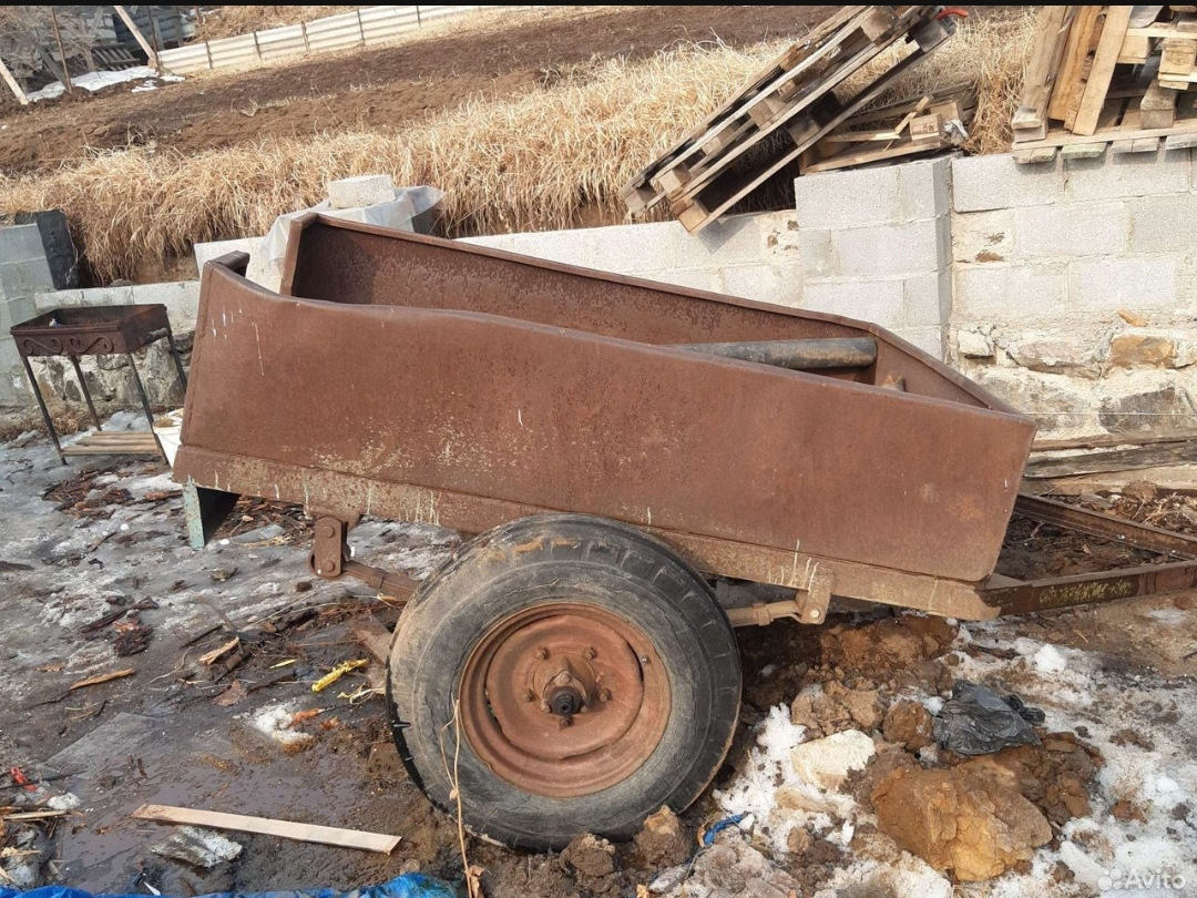

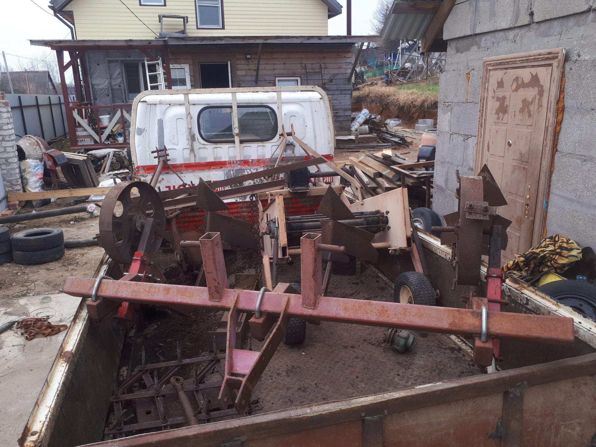

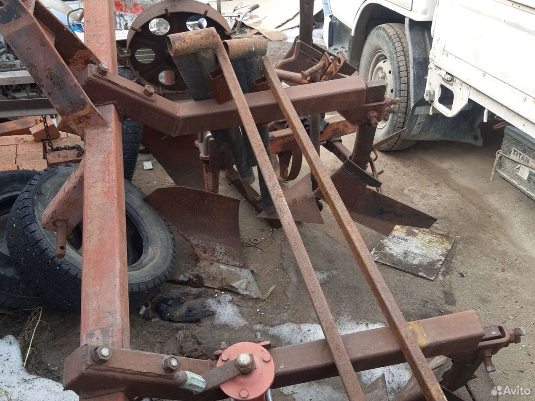

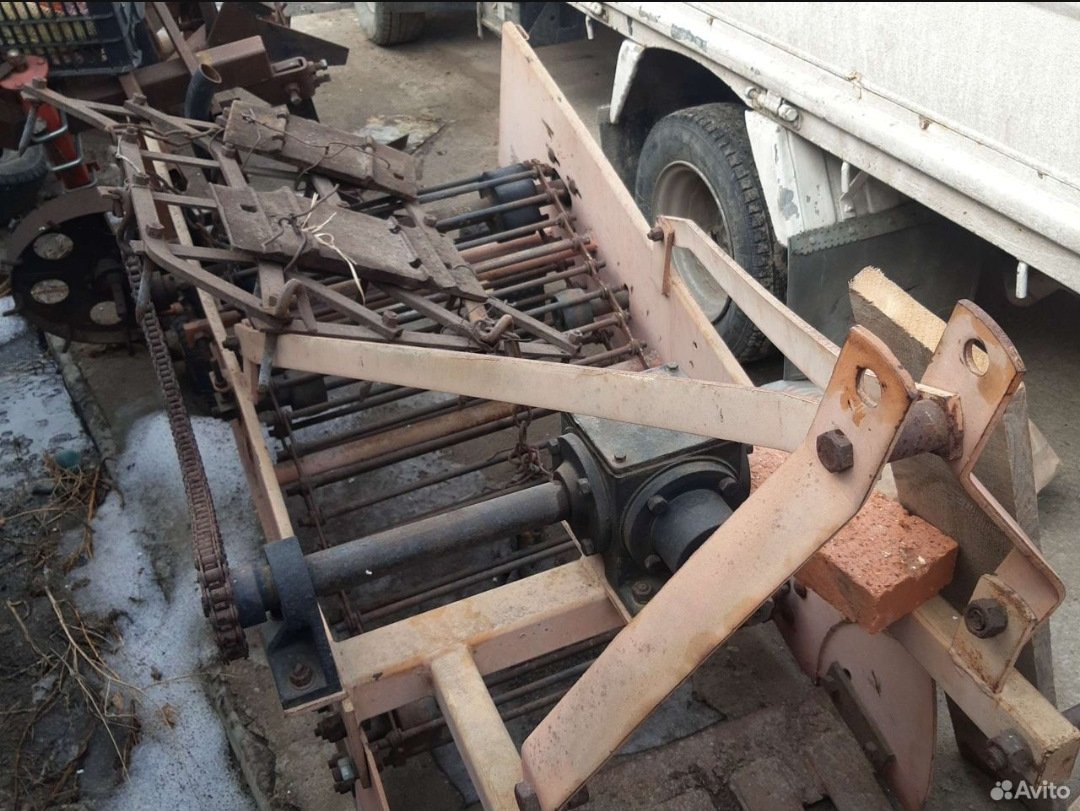

Фото с Авито.Фото с Авито.Трёхкорпусной плуг и культиватор — окучник.Картофелекопалка.Прицеп.Погружены и едут домой.

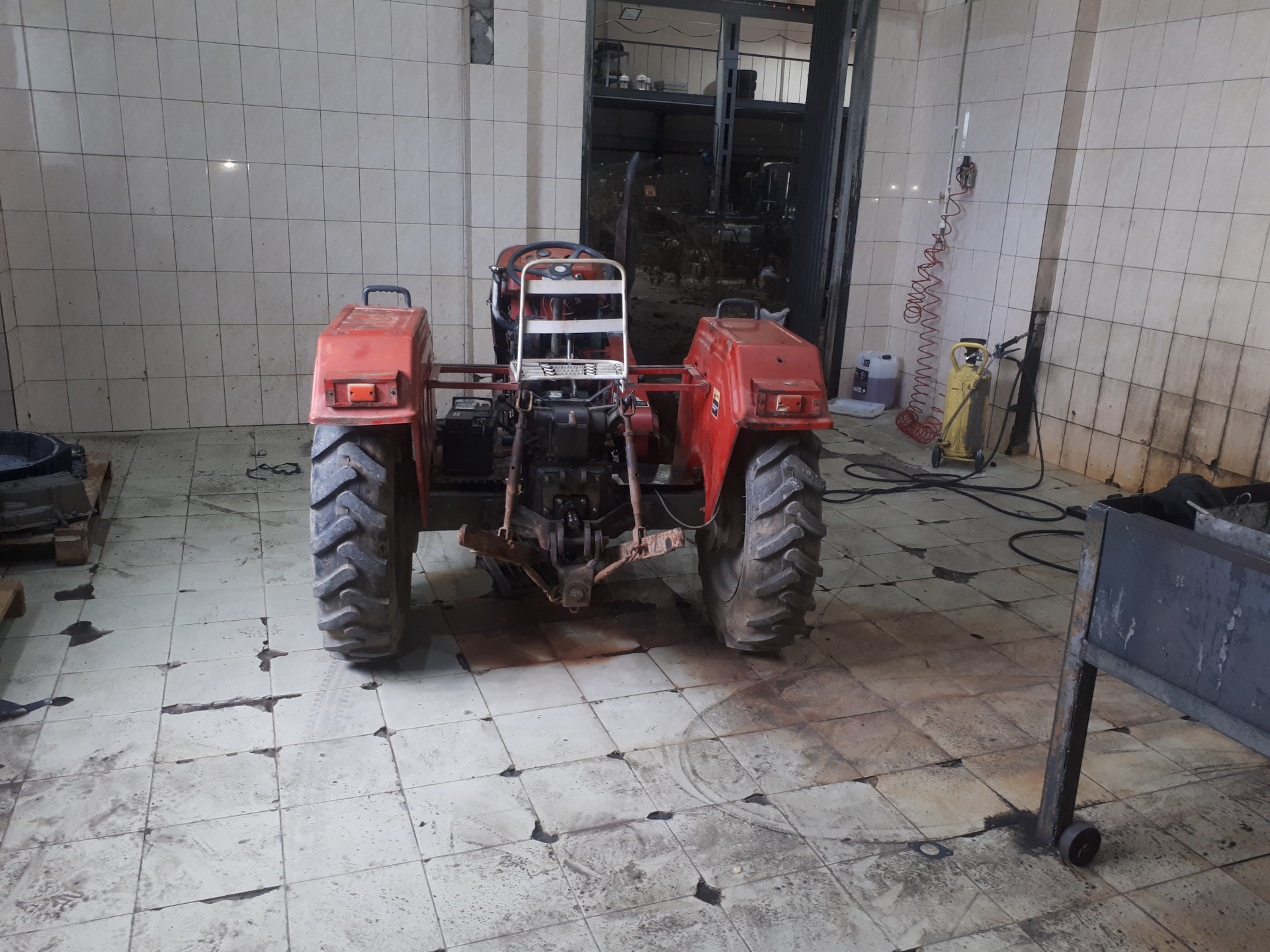

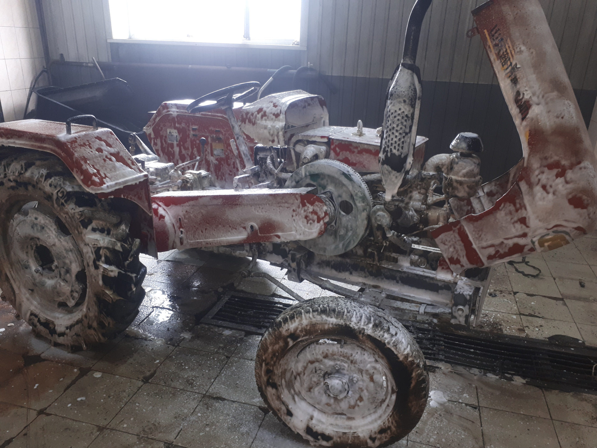

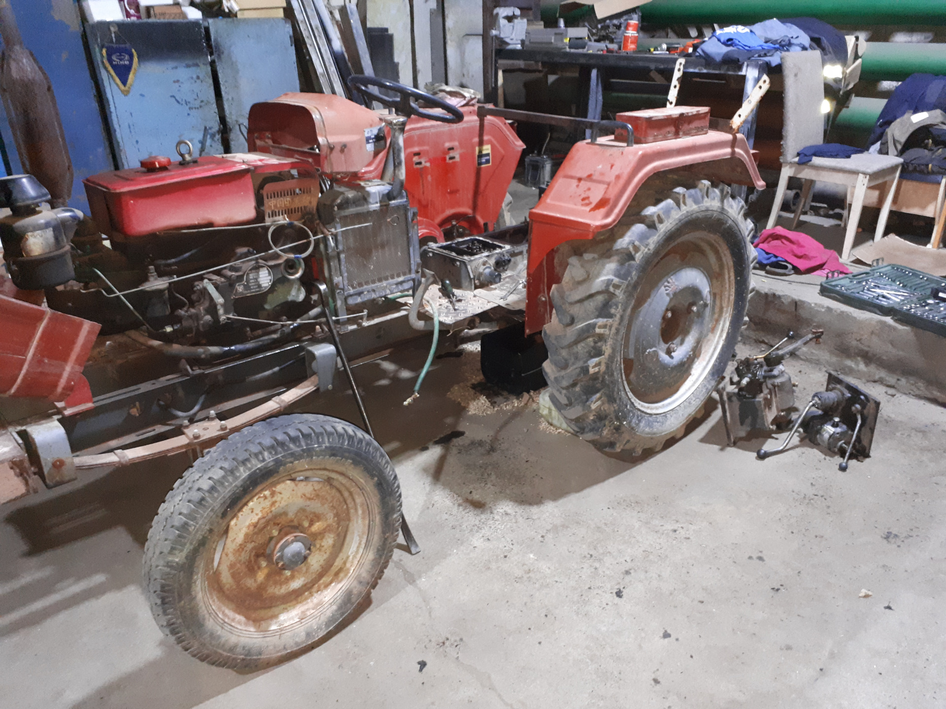

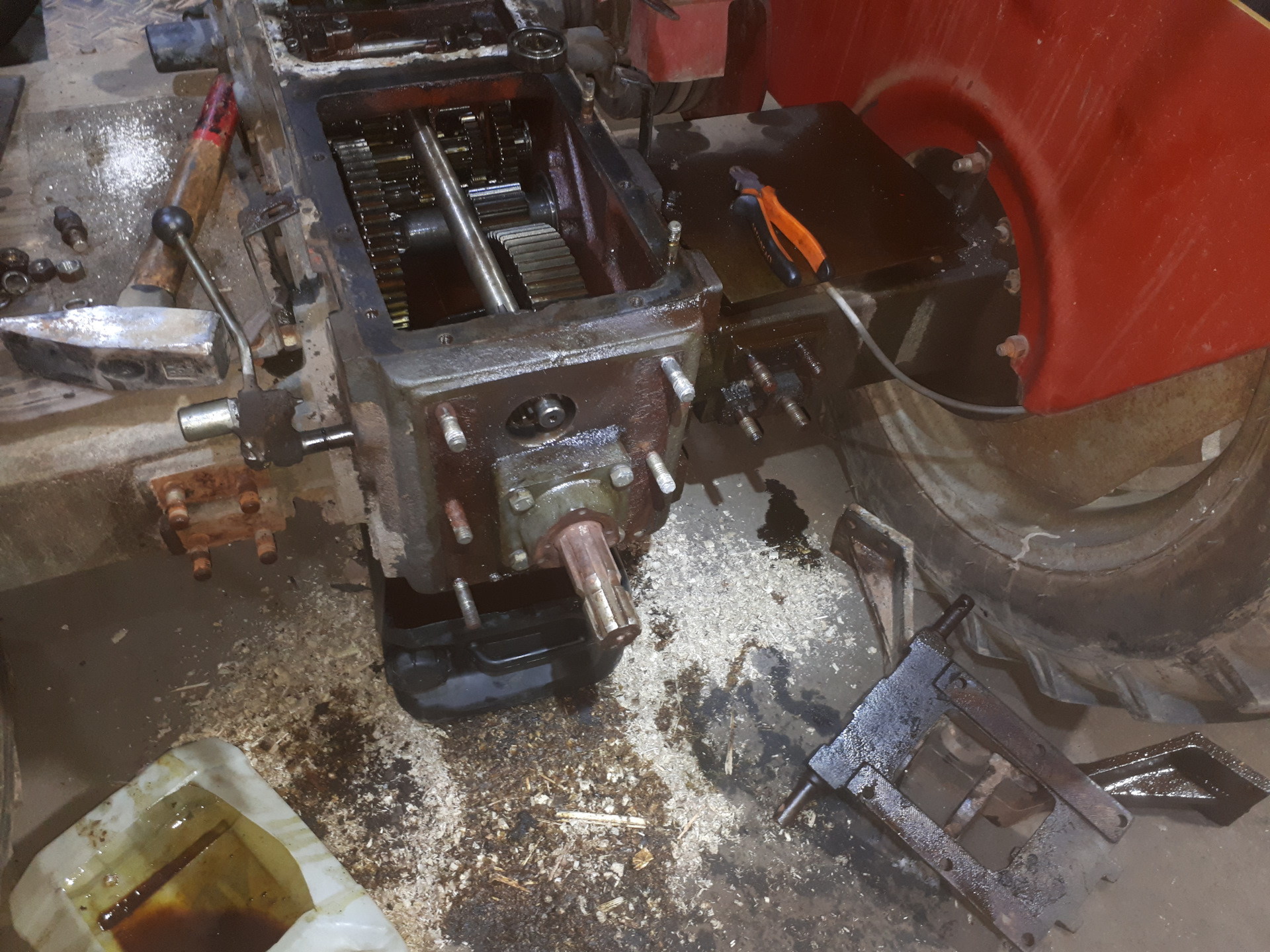

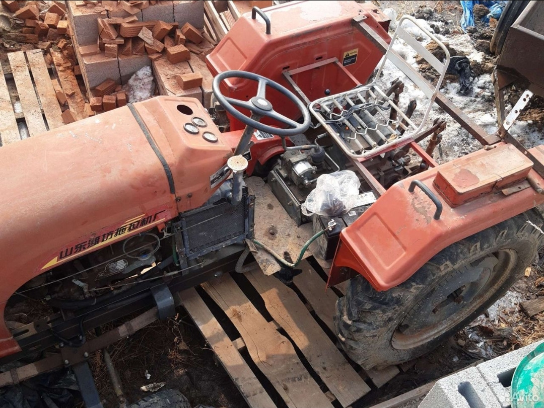

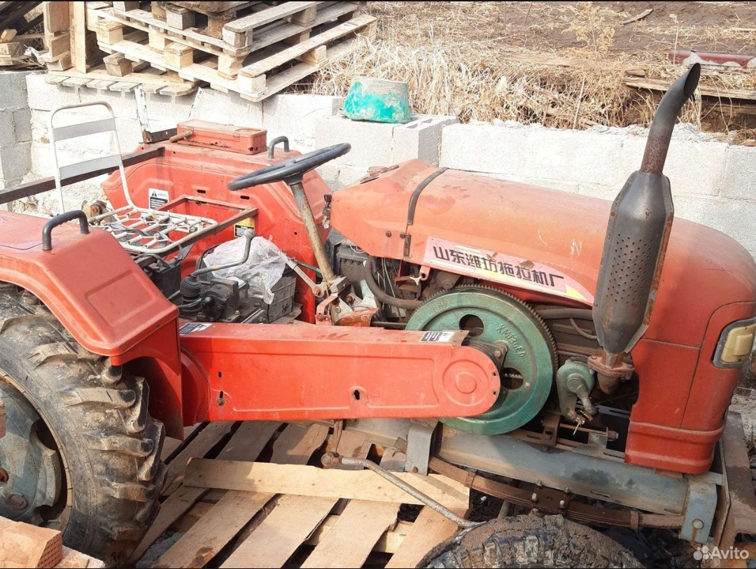

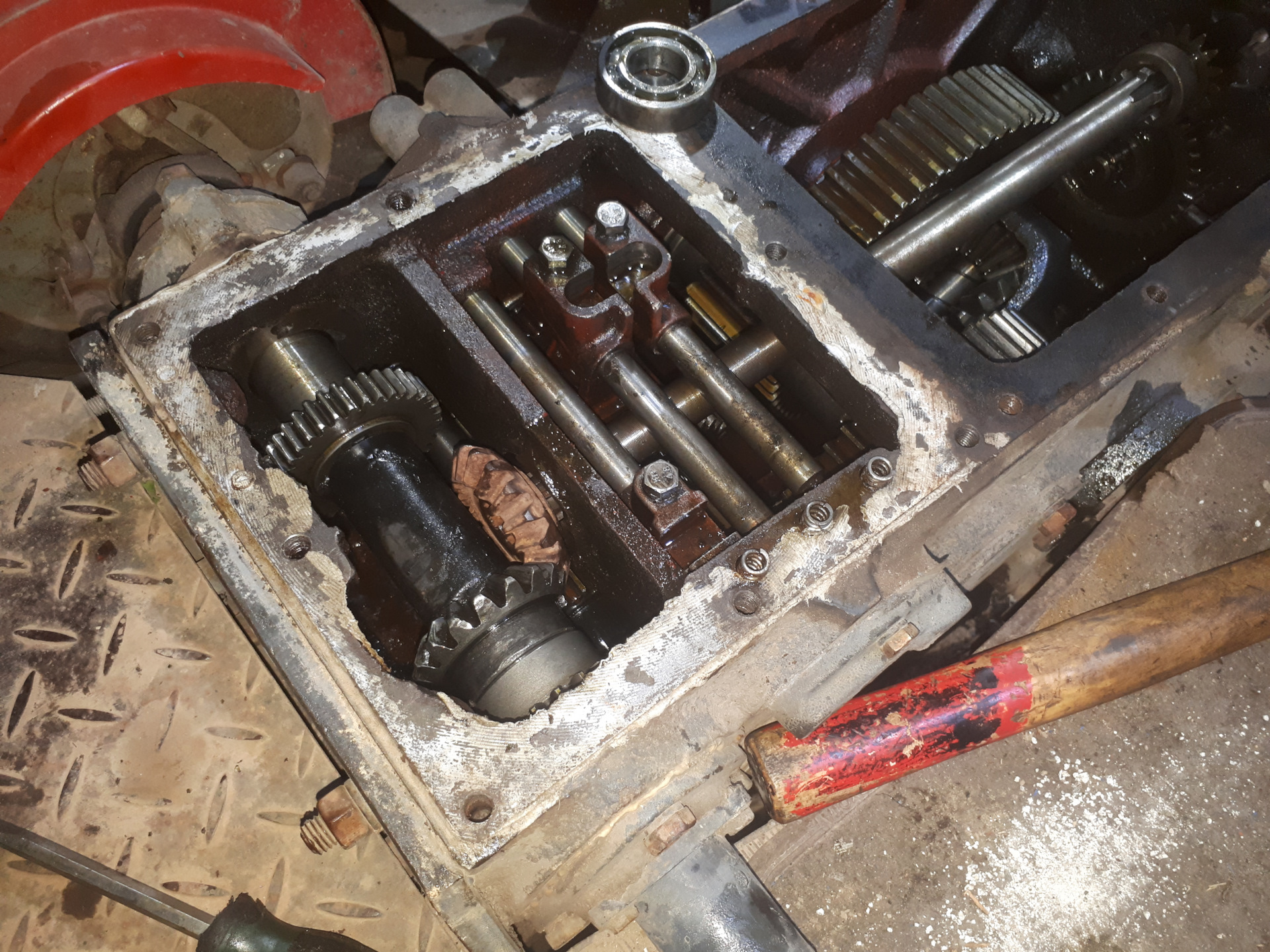

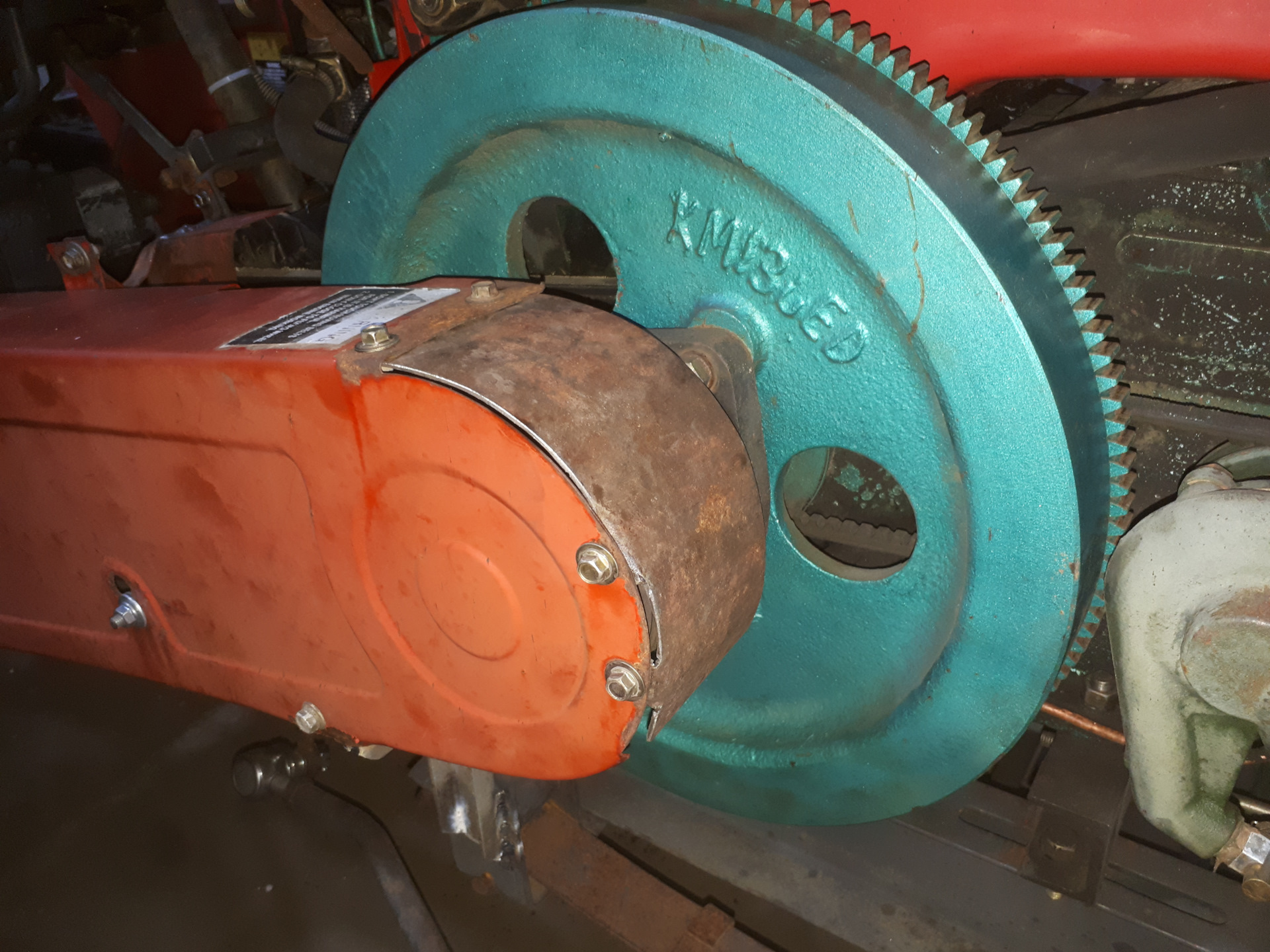

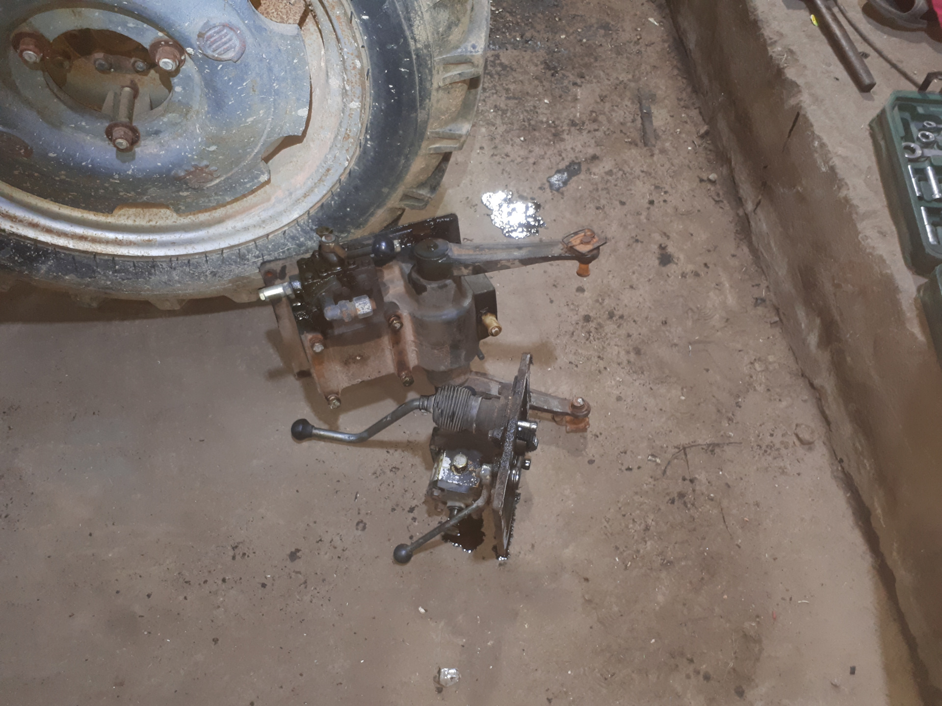

Трактор прибыл на базу для осуществления разного рода ремонтов.Установка шестерни ВОМ.Вид сзади.Кулиса и гидроблок.Общая картина.

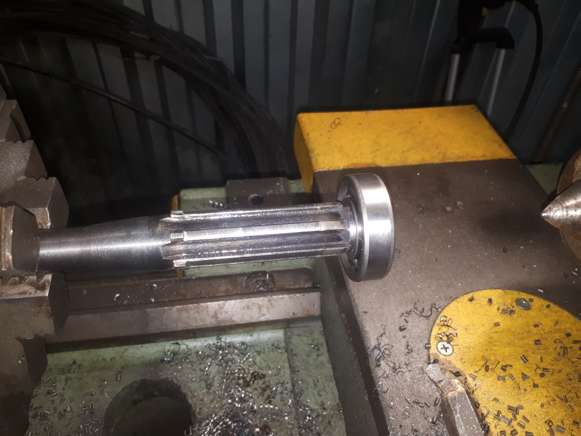

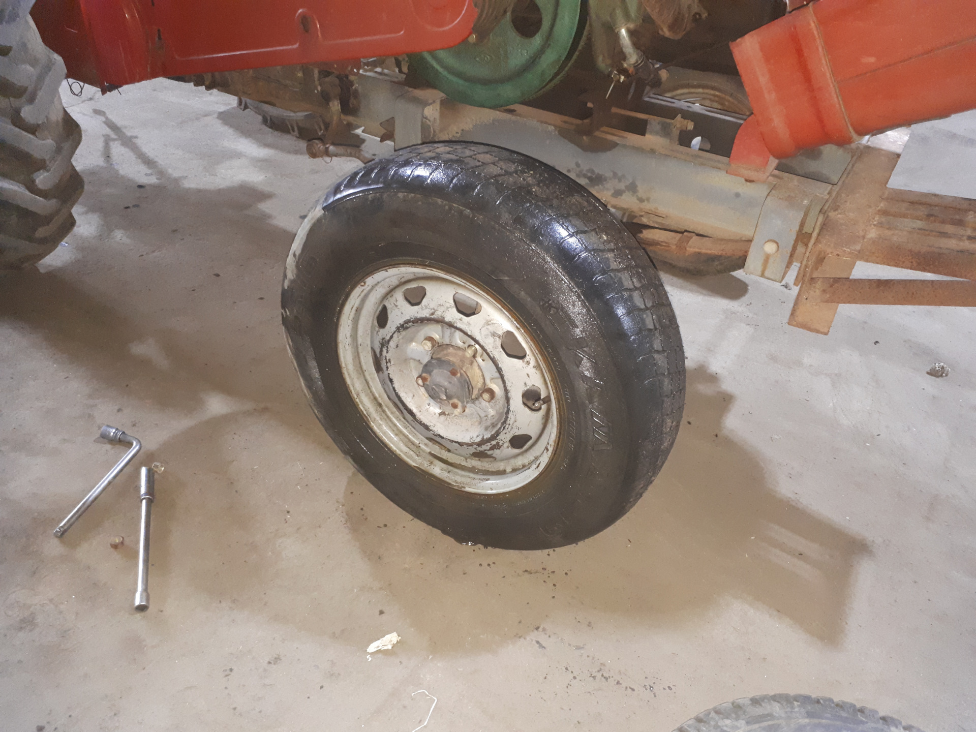

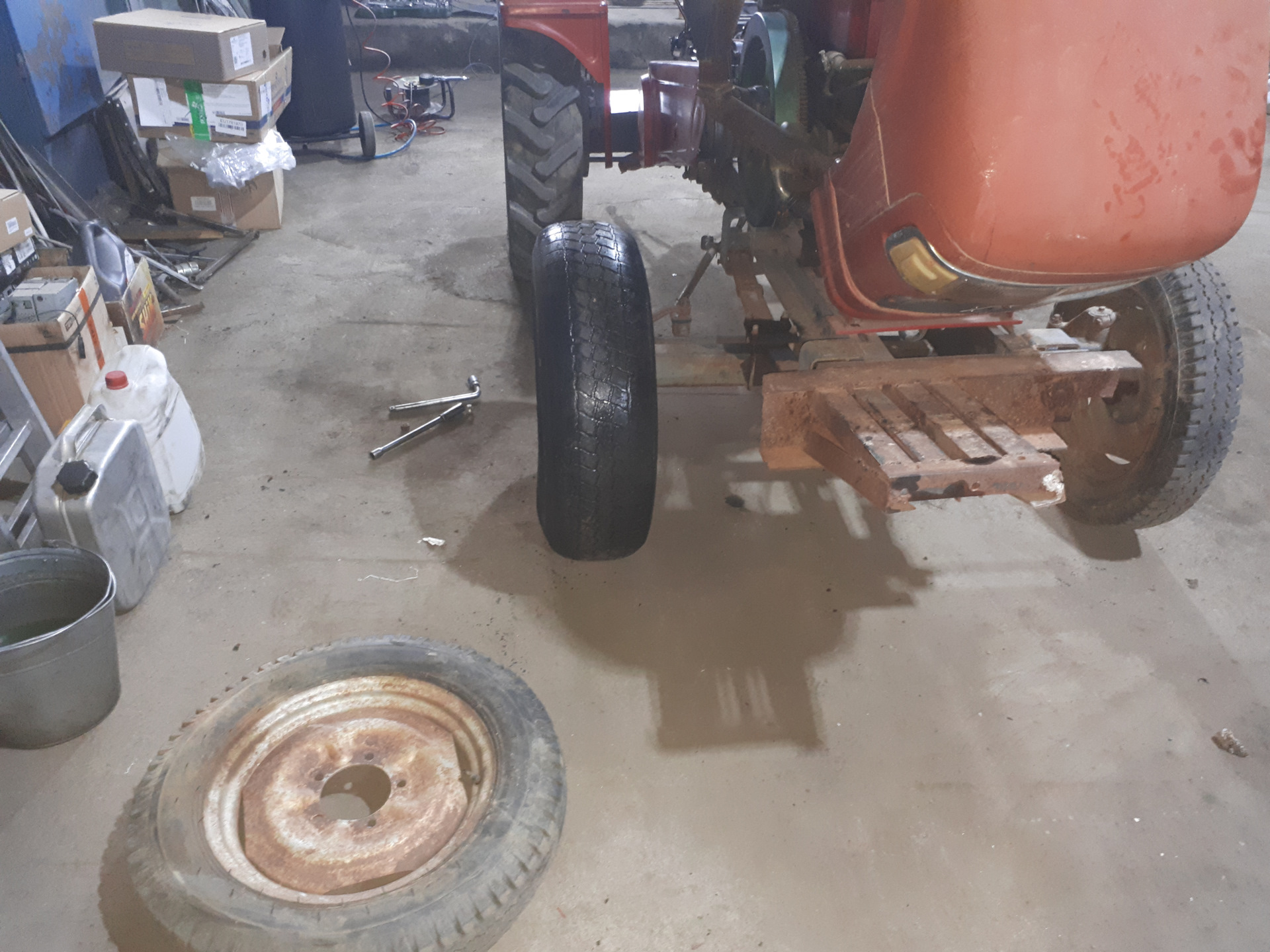

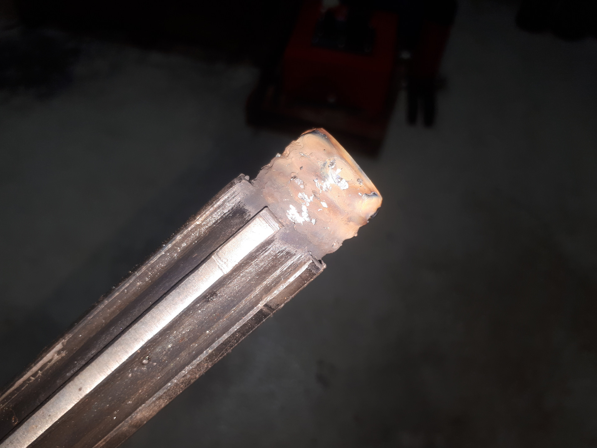

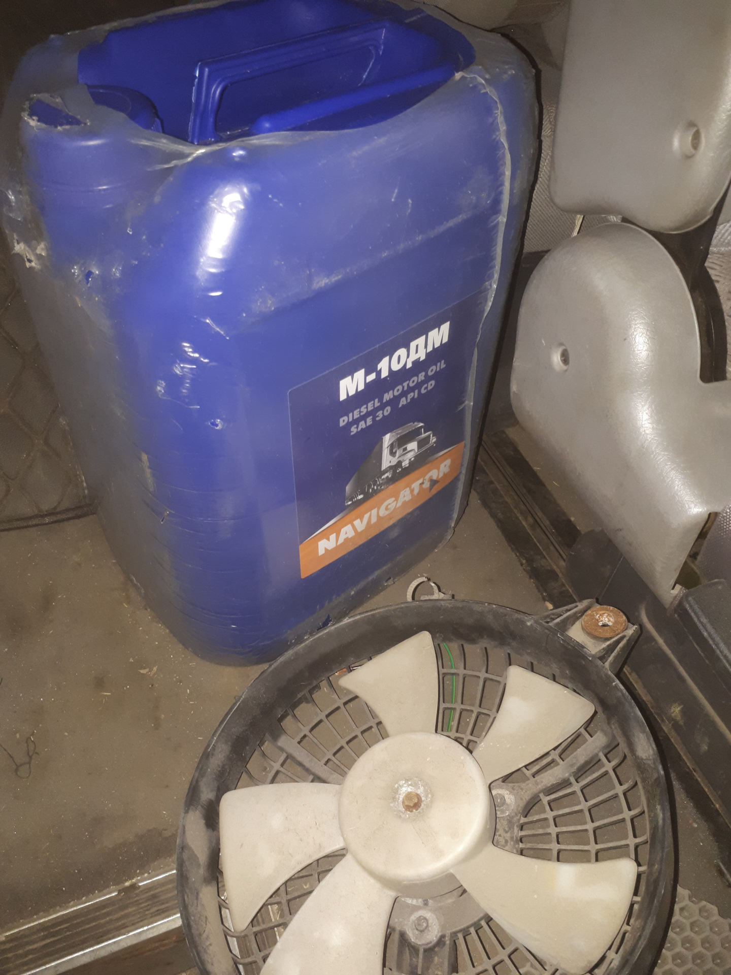

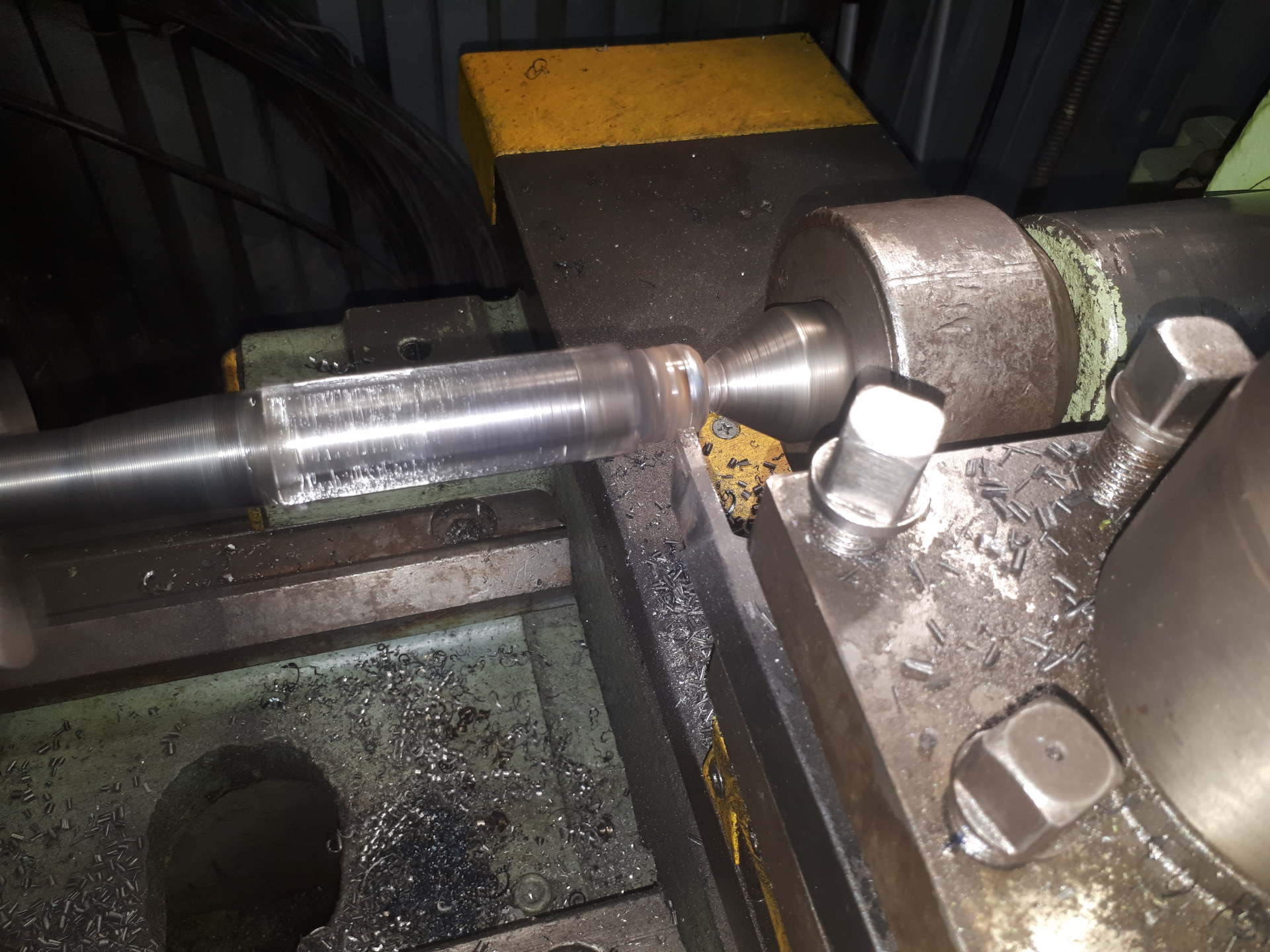

Наплавка прослабленной посадки подшипника вторичного вала.Проточка.Идеально.Купил масло в КПП и гидравлику. Приобрёл вентилятор охлаждения ДВС.Примерка УАЗовских колёс.После небольшой доработки центрального отверстия встанут как родные.Можно помыться.Пенная вечеринка.

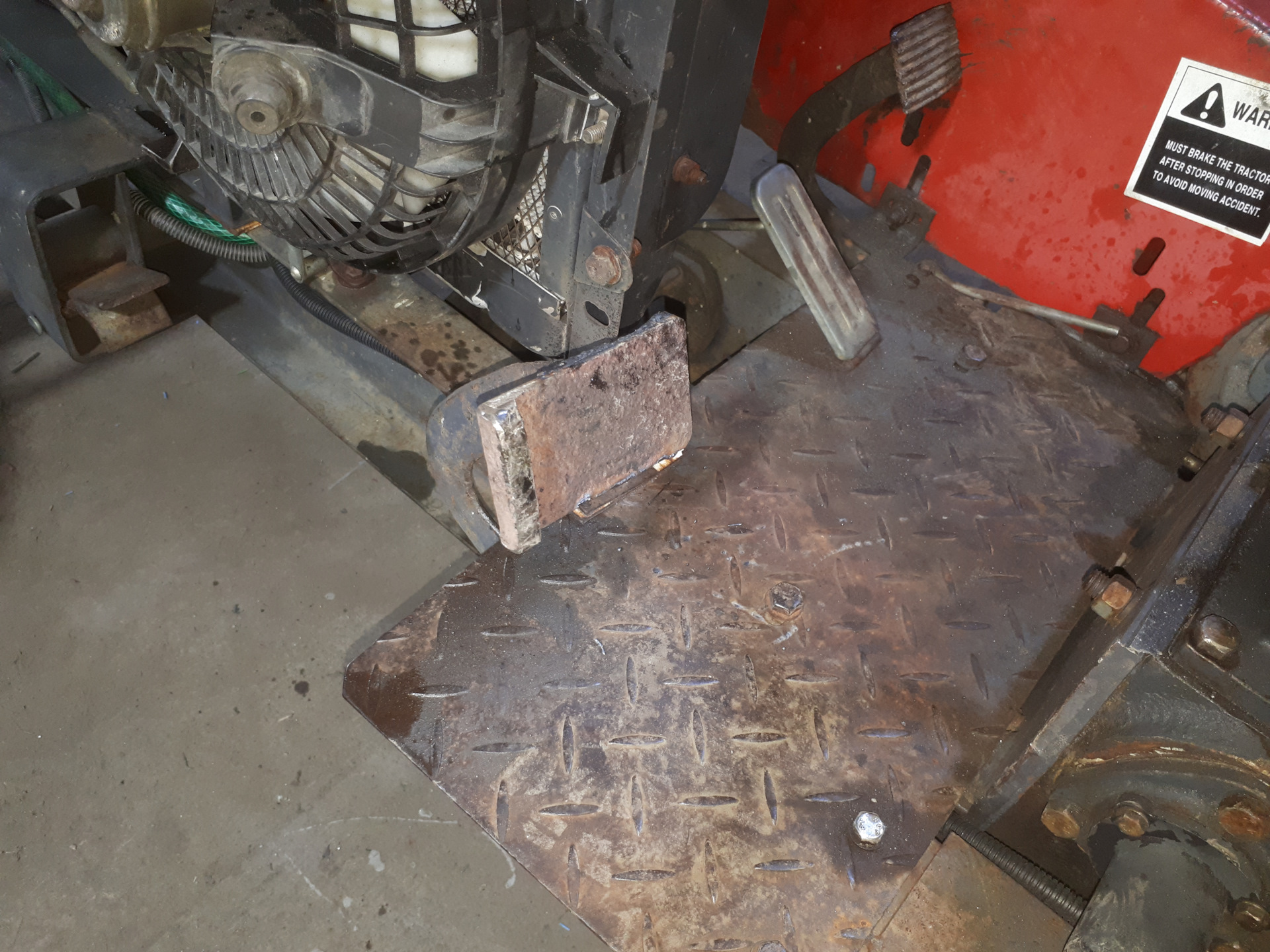

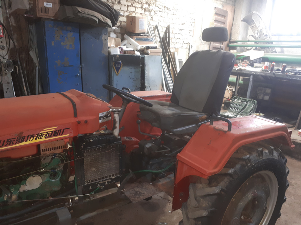

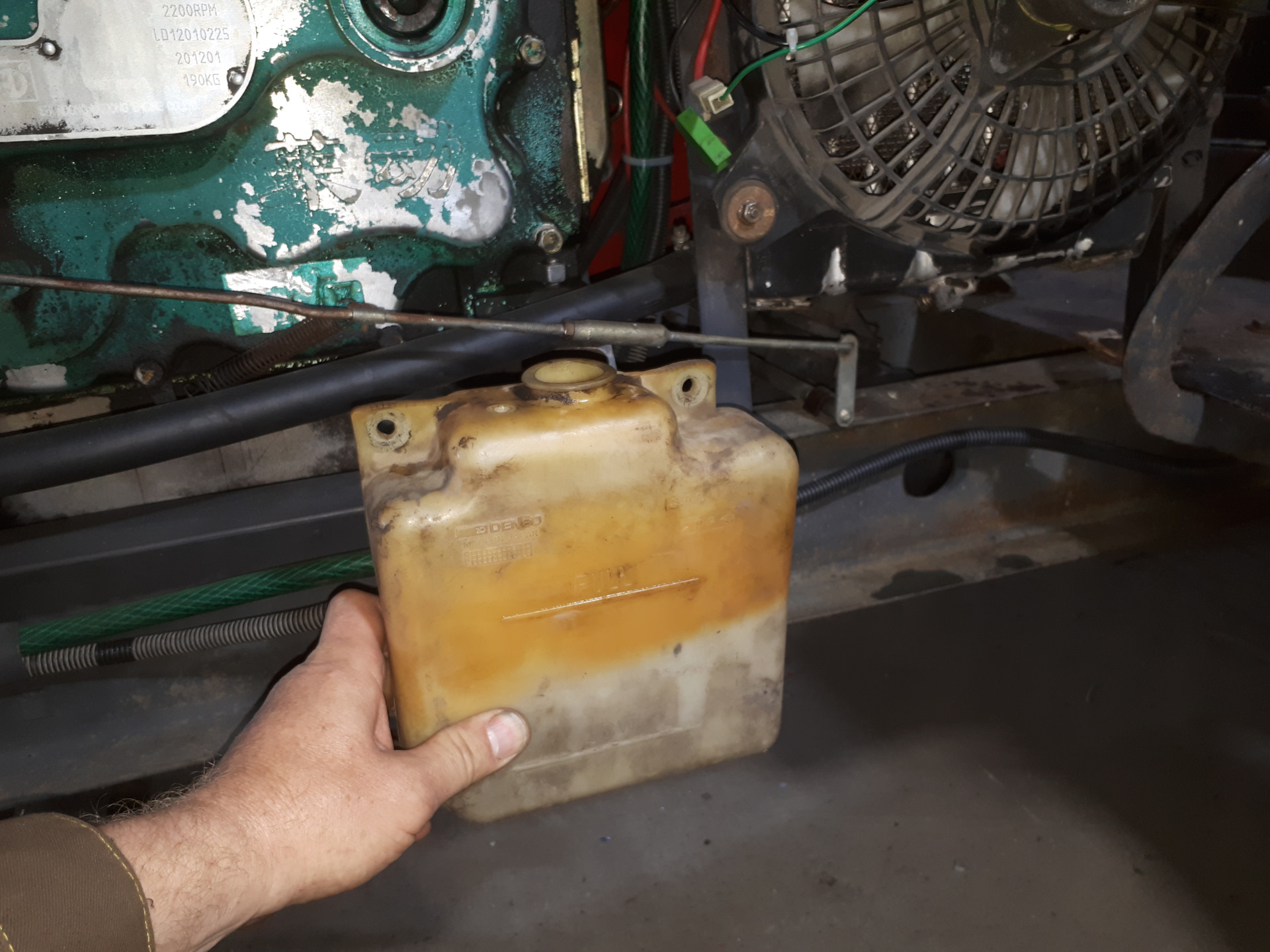

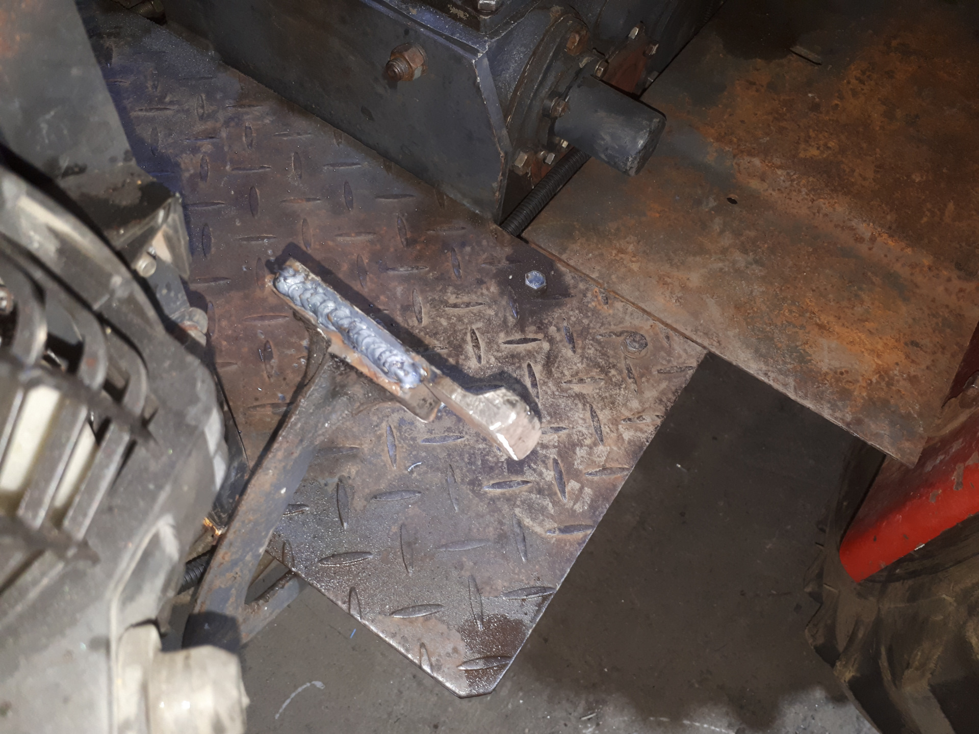

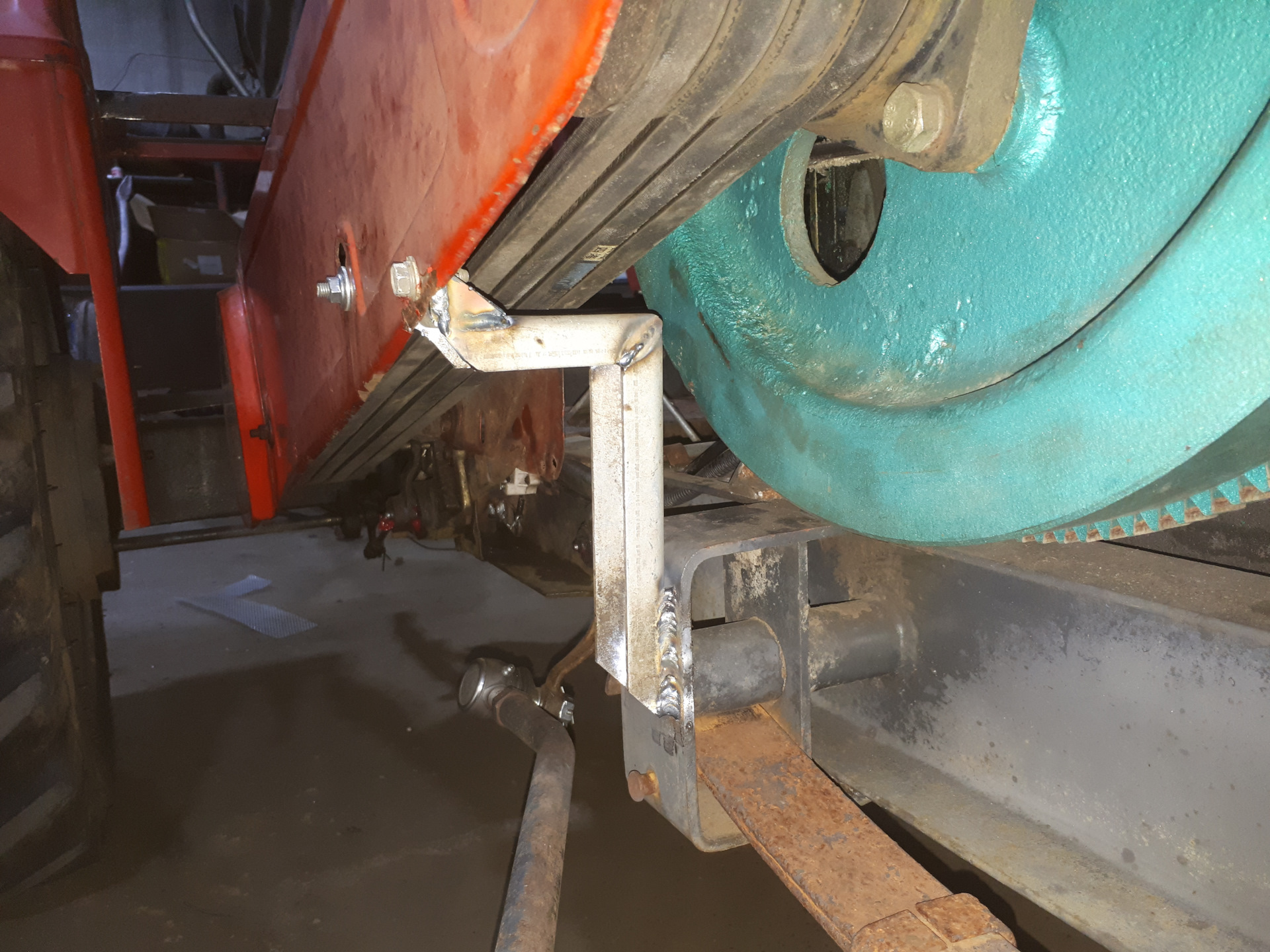

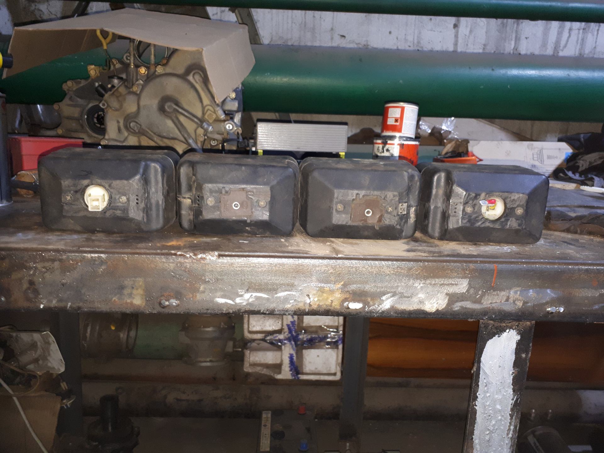

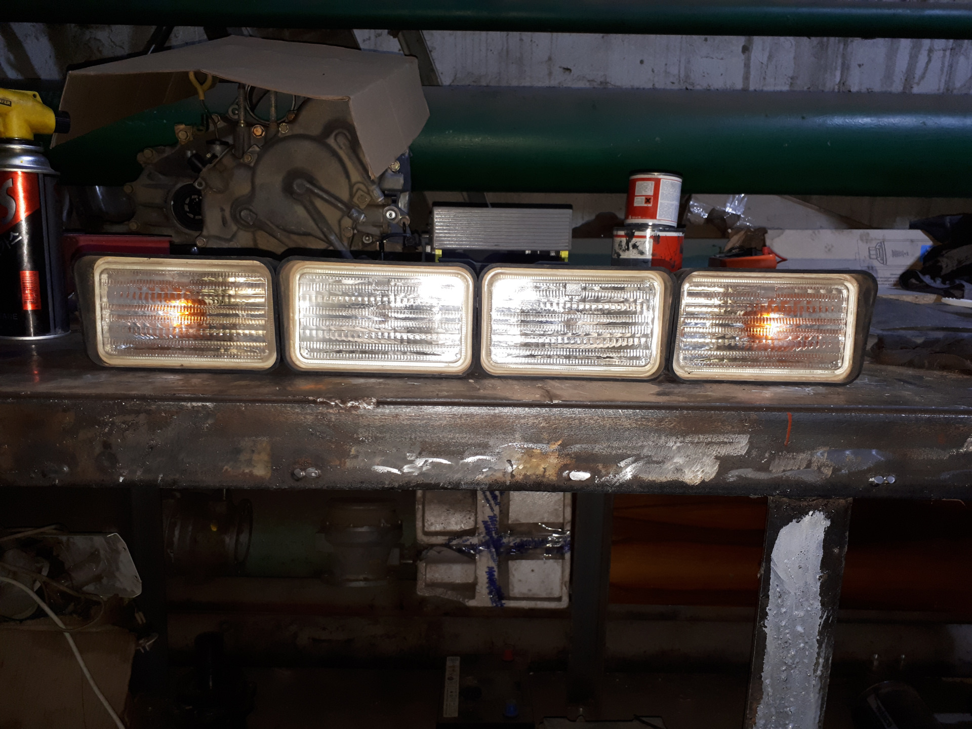

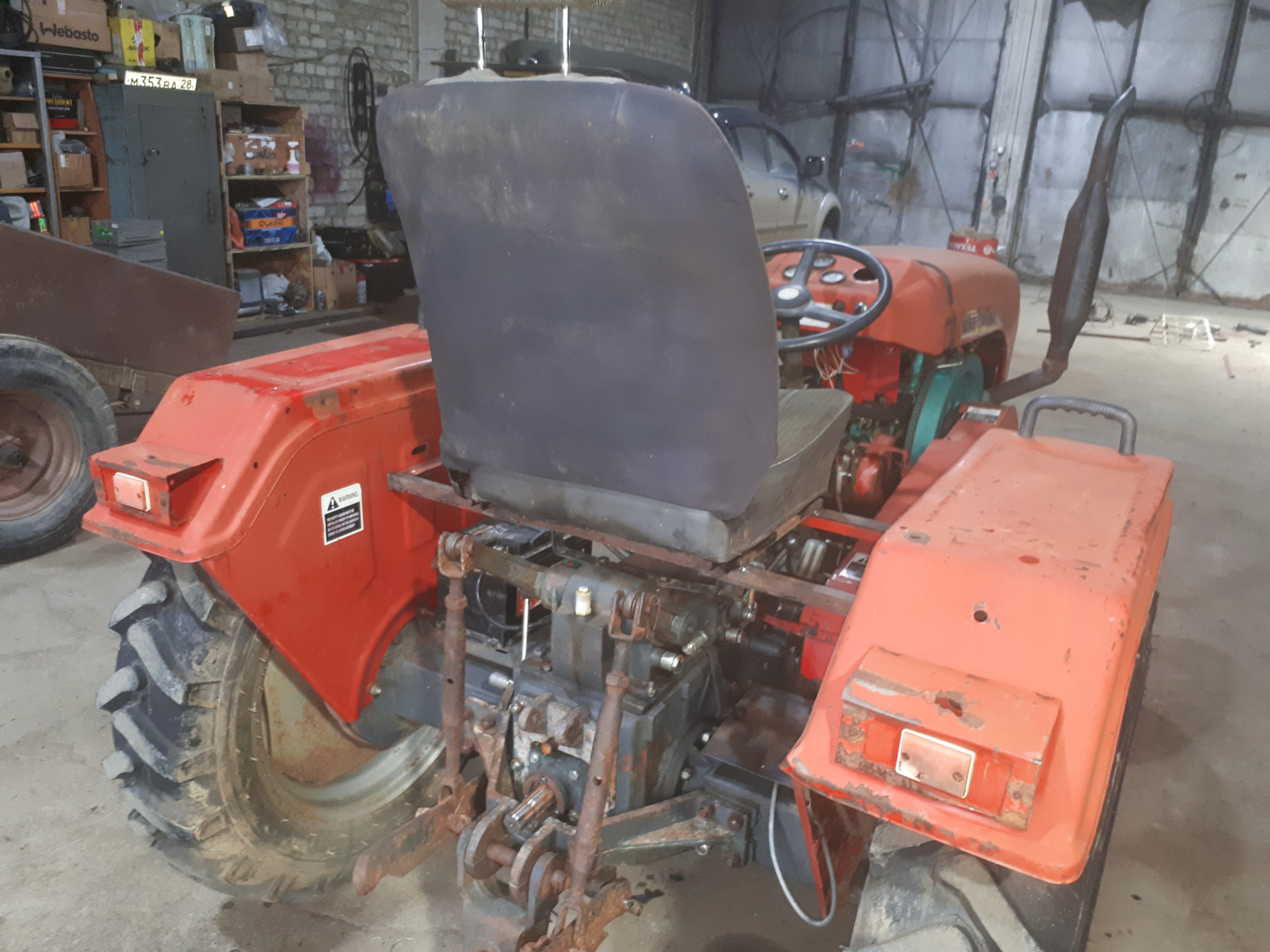

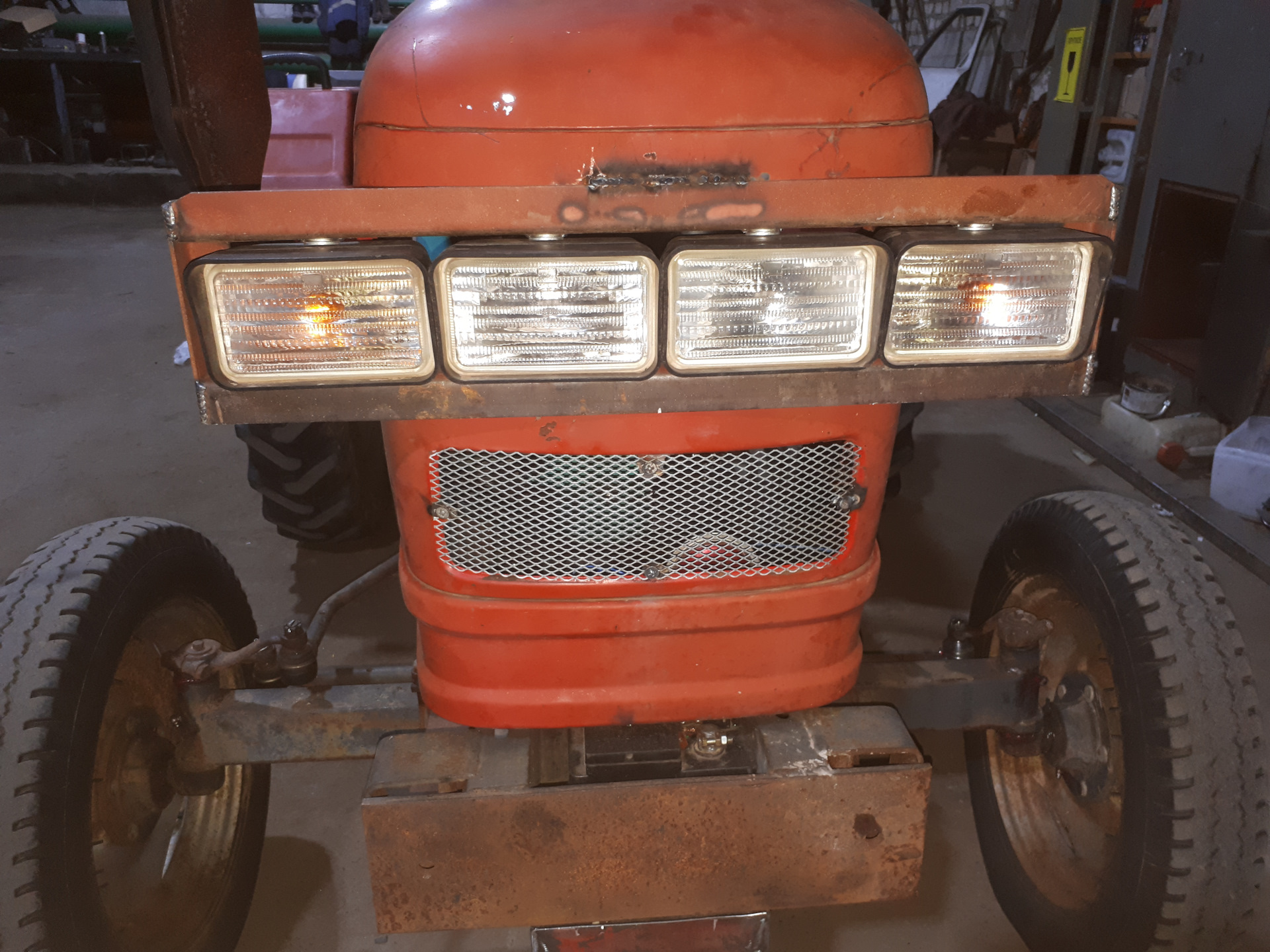

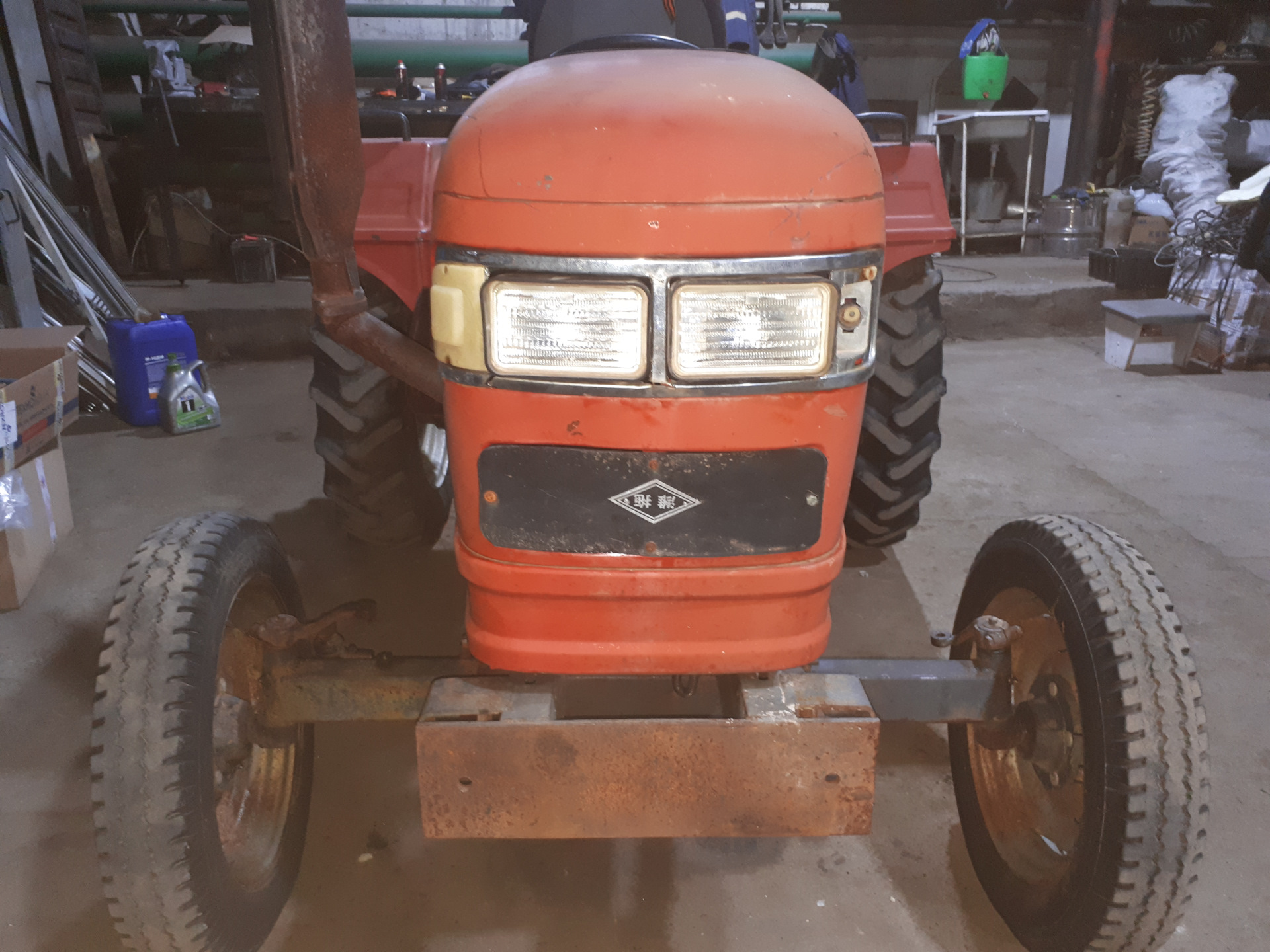

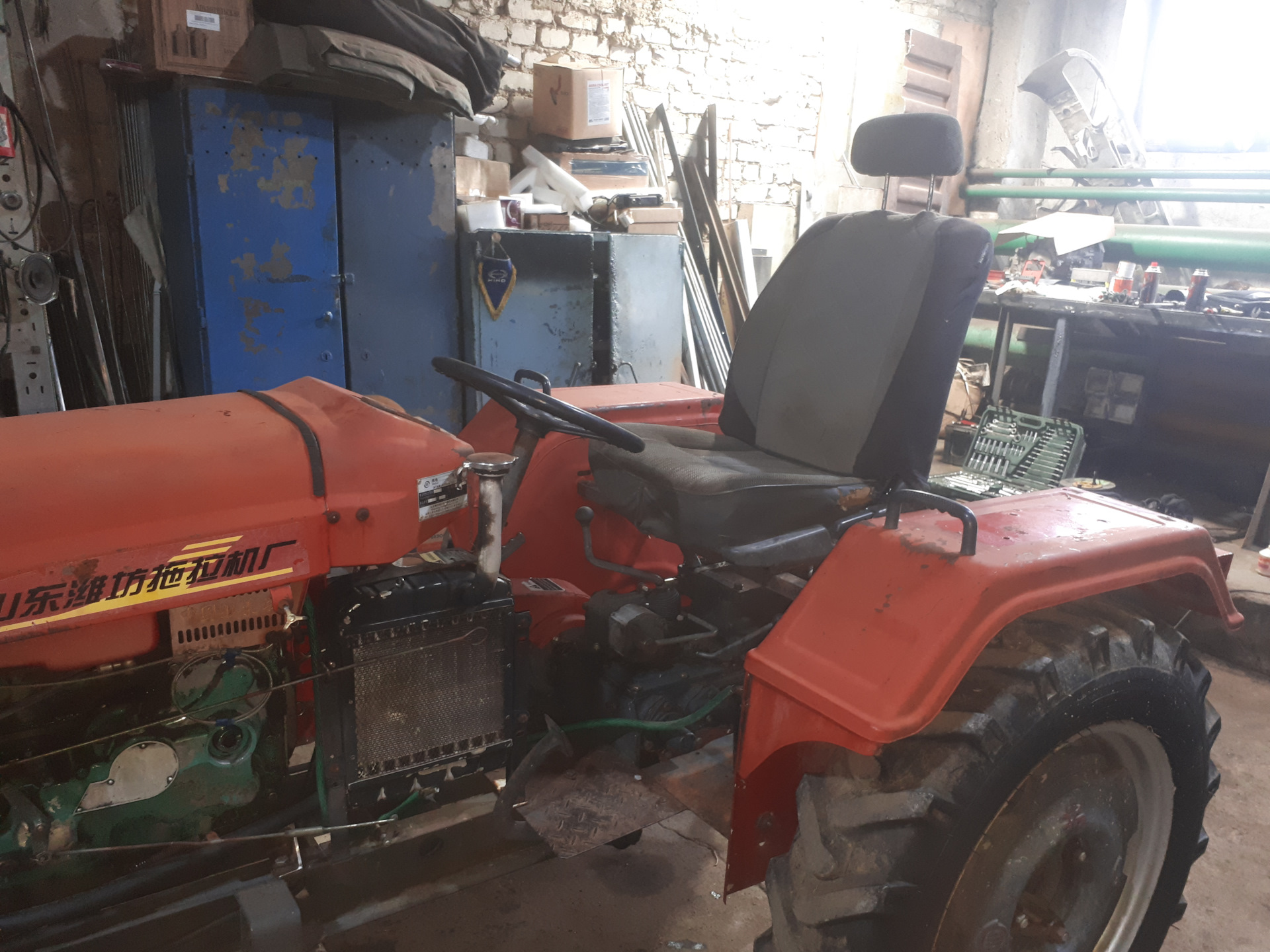

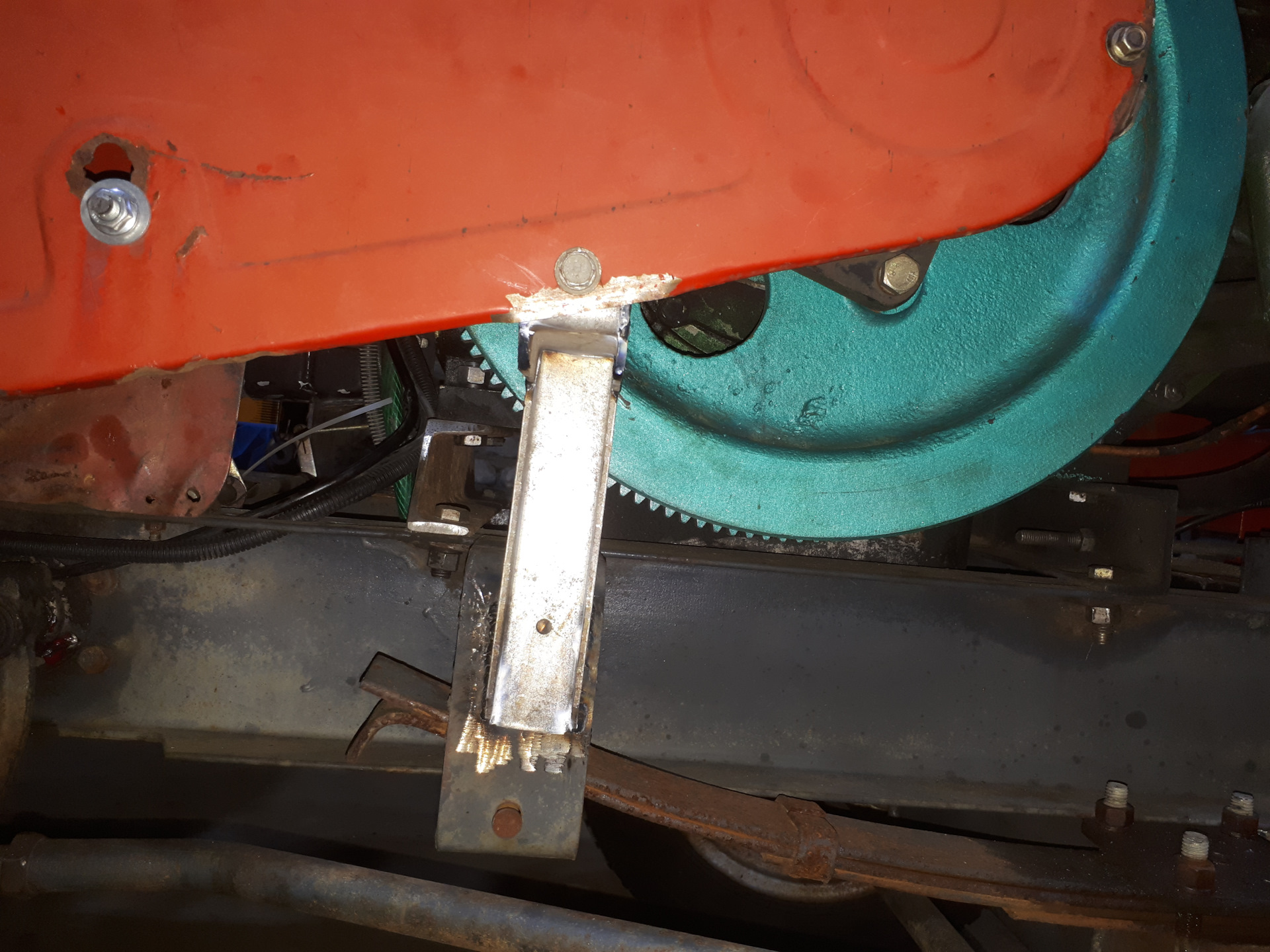

Установил более удобное сиденье.Сиденье. Вид сзади.Примерка фар.Такие фары будут.Сгоревшие блок-фары, просверлены и в них установлены лампы всей передней световой сигнализации.Фары установленны.Востановление отсутствующего щитка.Придание жёсткости защите.Поддержка защиты.Доработка педали сцепления.Расширенная педаль с буртом.Примерка расширительного бачка.
