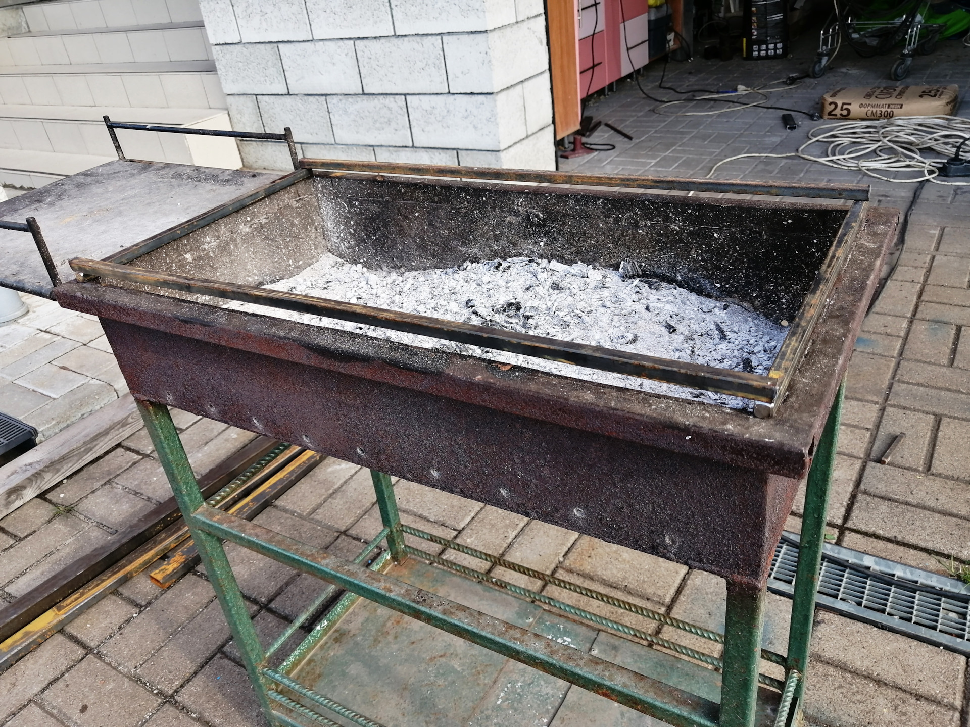

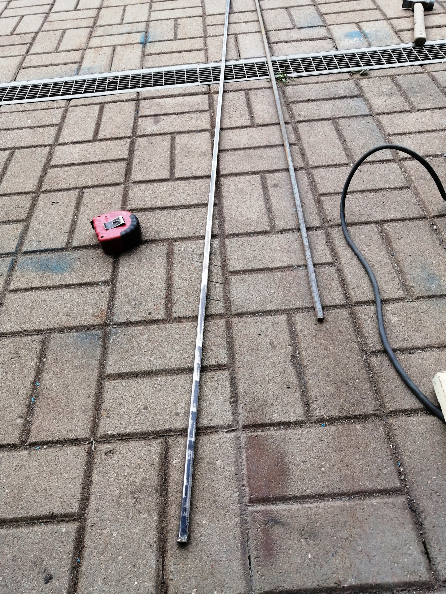

Спустя год эксплуатации мангала глубиной 12см,остался очень доволен. Дополняю очередным аксессуаром — решеткой для гриля. Решетку для гриля на мангал я делаю из квадратного прута 10мм.

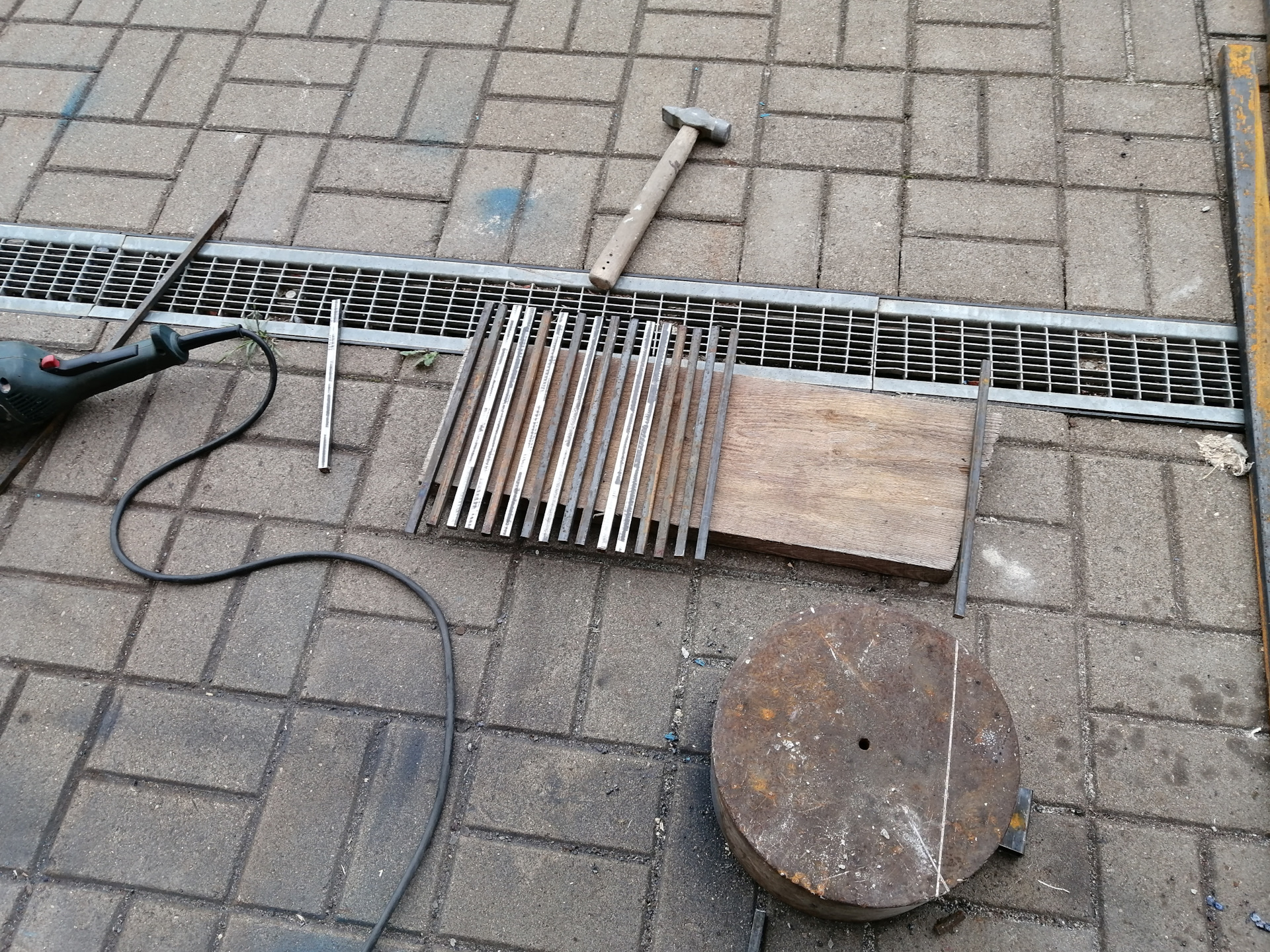

Купил я его 12 метров. И забегая наперед, ушло все. Мангал размером 300х600мм. Нарезаю прут в размер.

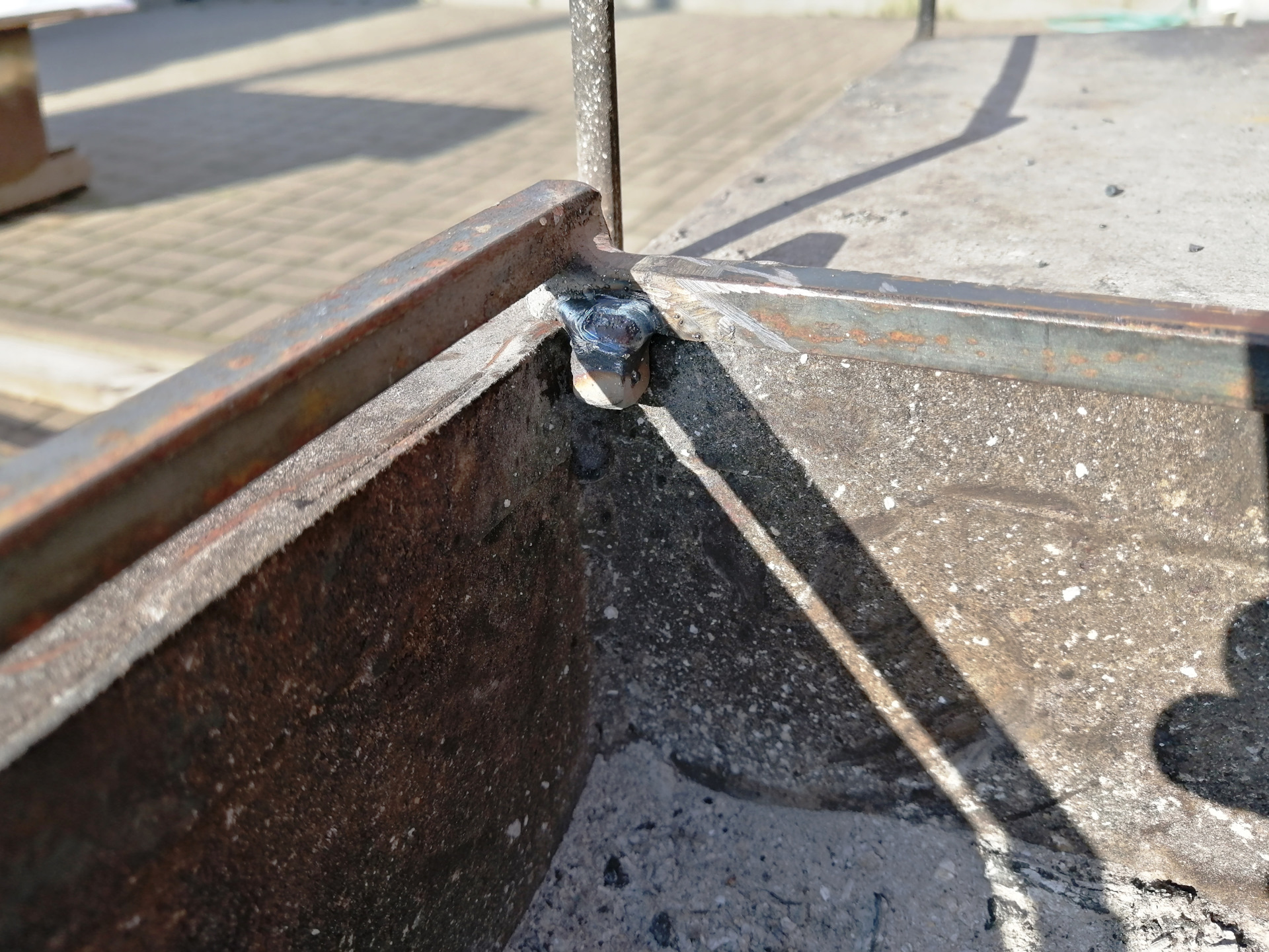

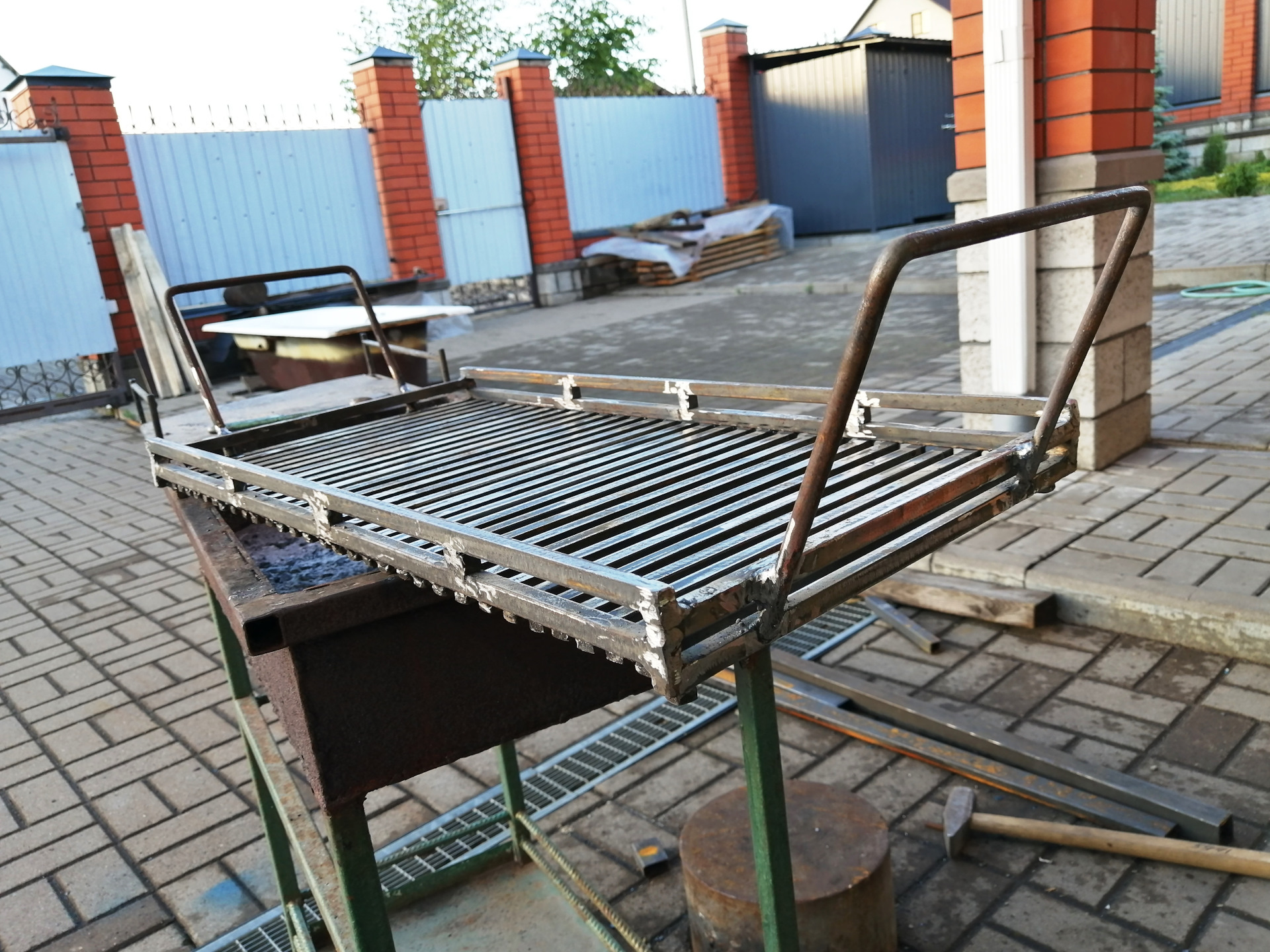

Ставлю на мангал первые пруты и прихватываю. Два продольных и два поперечных.
Пор углам привариваю стопор. Четыре штуки. Что бы легко было ставить на мангал решетку и не сдвинулась во время готовки. Варю сейчас, потому, что потом не подлезть туда.

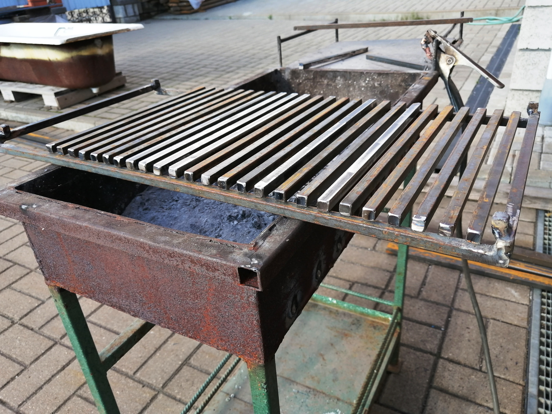

На готовый каркас выкладываю поперечный прут. Зазор на глаз, около 12 мм. Чуть больше толщины прута.
Давлю сверху тяжелым и прихватываю.
Обвариваю с обеих сторон. Чуть повело прут при сварке. Лыжу молотком выравниваю.
Сварка накрыта продольным, длинным прутом. И заварил отверстия окончательно на мангале.
Навариваю из остатков прута борта.
Из круглого прута 8мм делаю ручки.
Ручки высотой 160мм.Позволяли остатки прута и что бы меньше грелись.

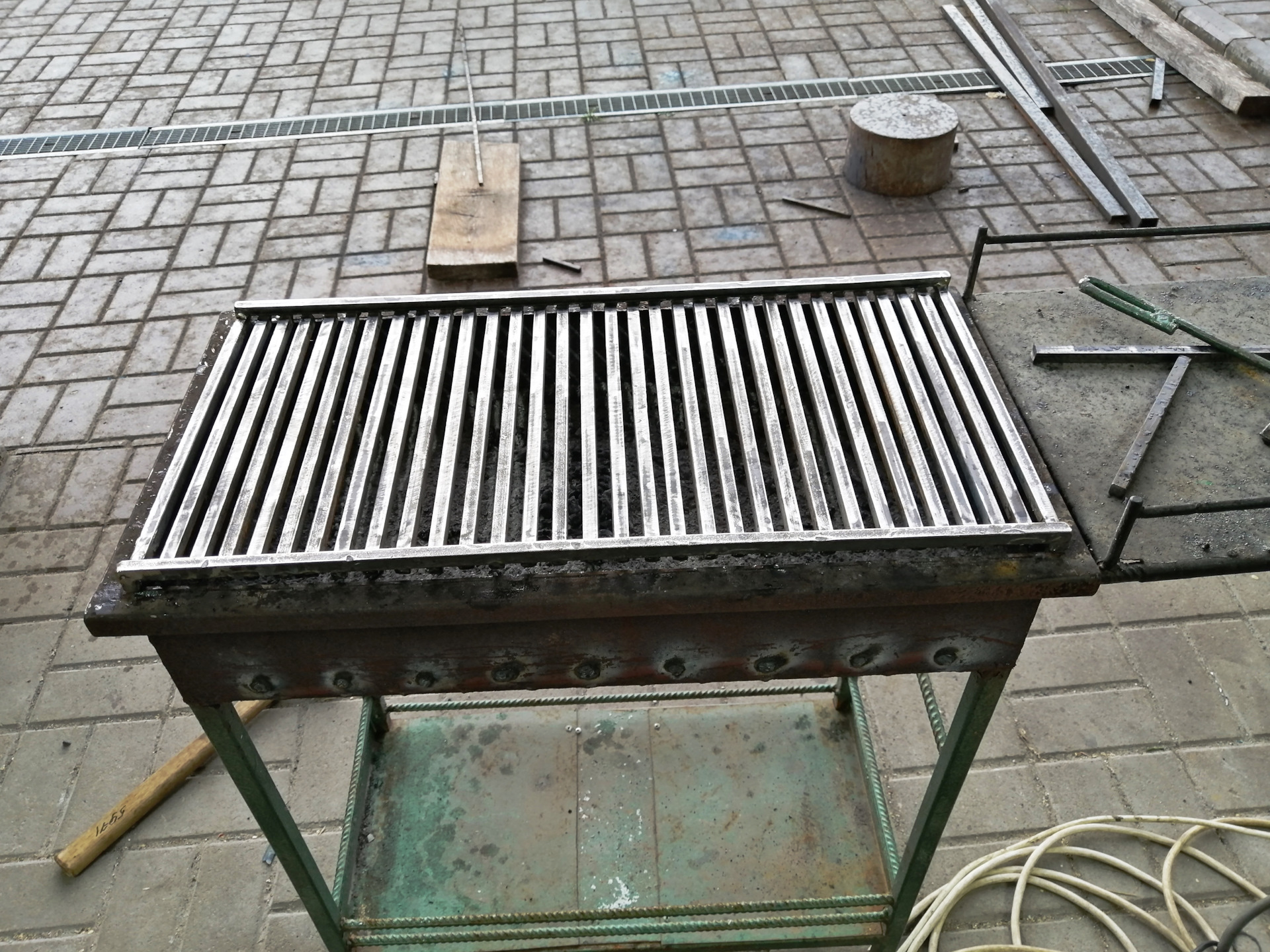

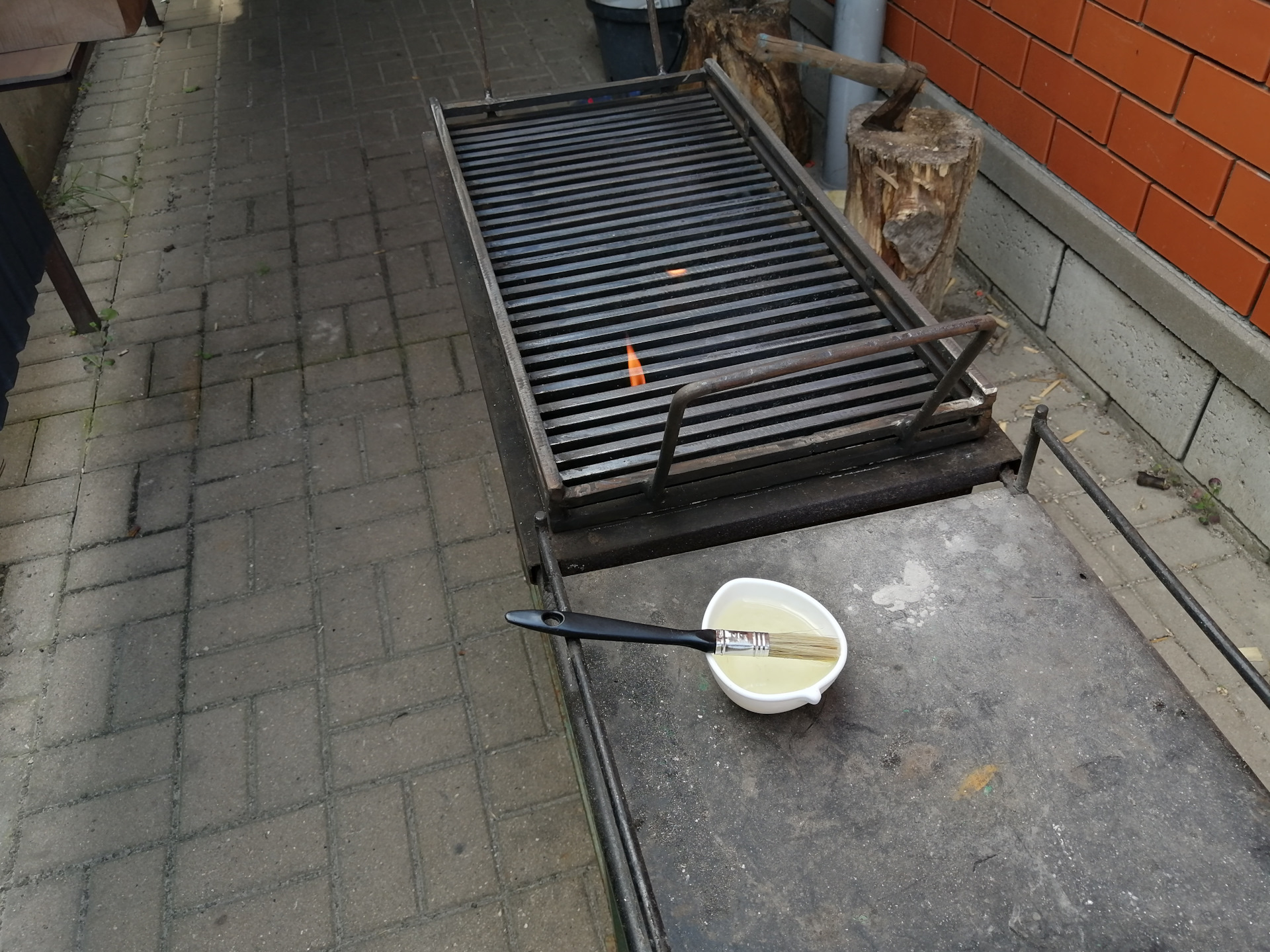

Решетка готова к прокалке и пробе пера.

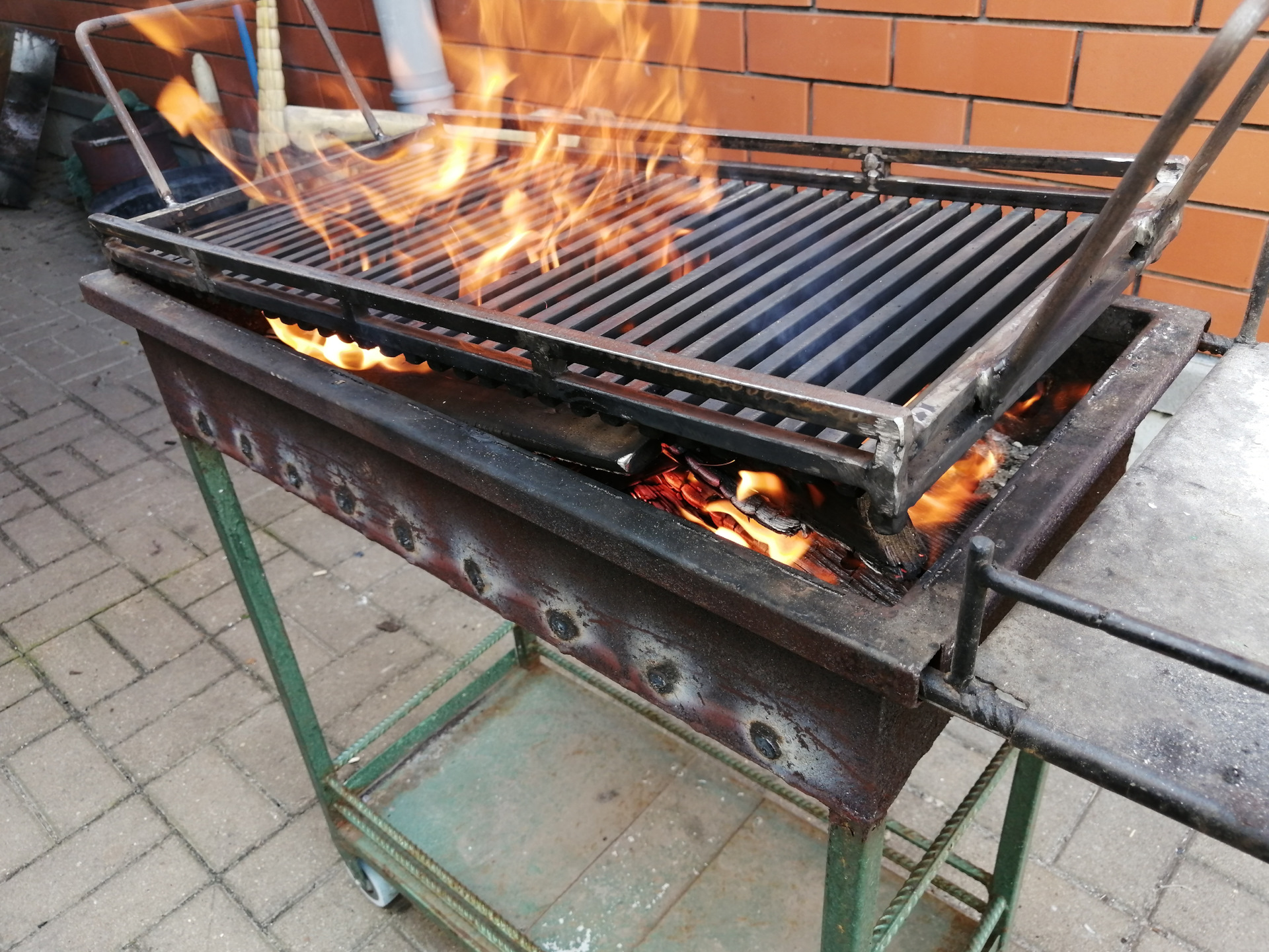

Прокаливаю. Вышло так, что часа полтора в огне держал.
Чищу специальной щеткой.
Смазываю растительным маслом несколько раз.

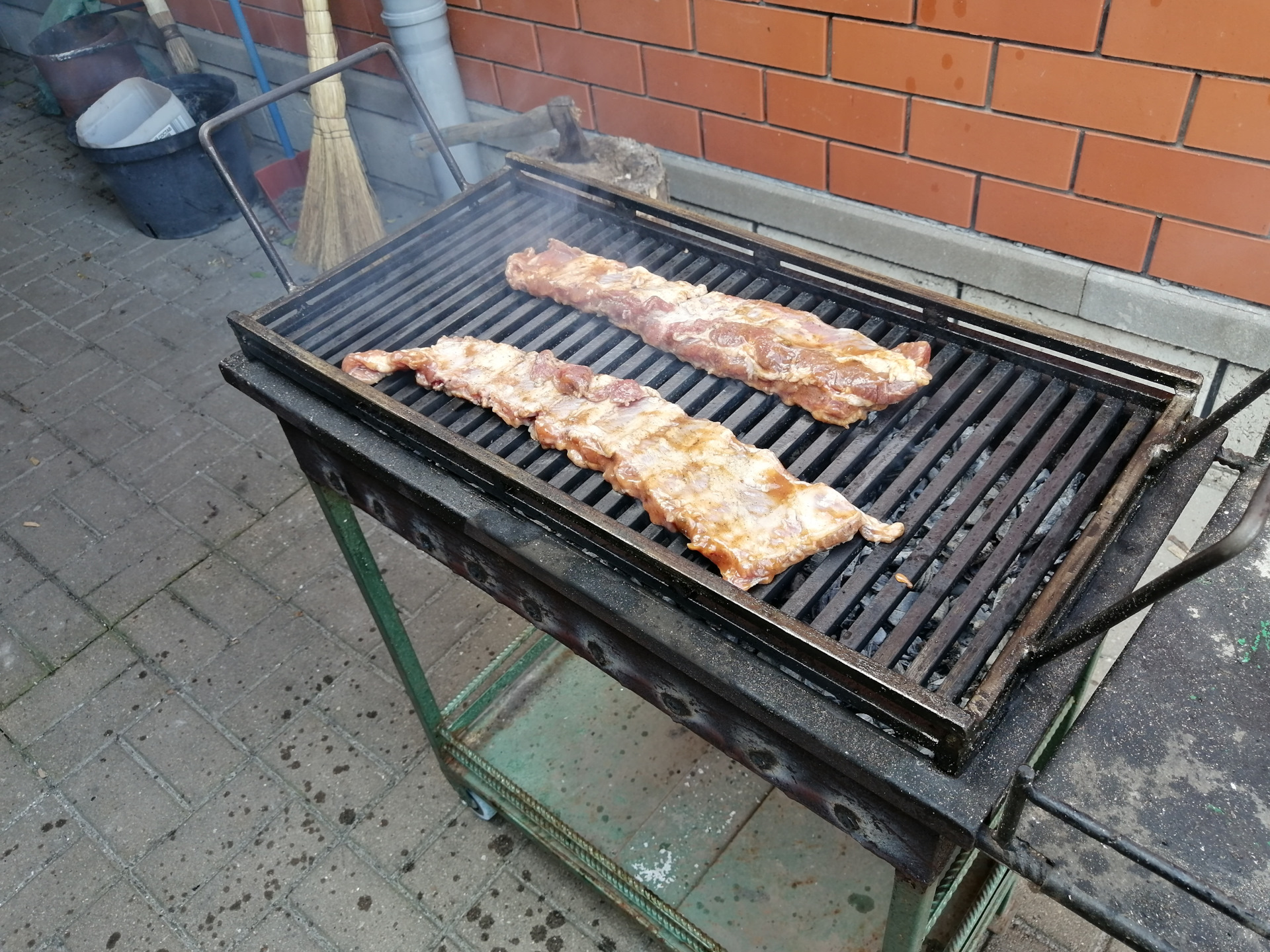

Подумал, что не плохо бы смазать свиным жиром. Быстренько замариновал ребра и накрыл решетку ими.
На ребрах характерный рисунок.

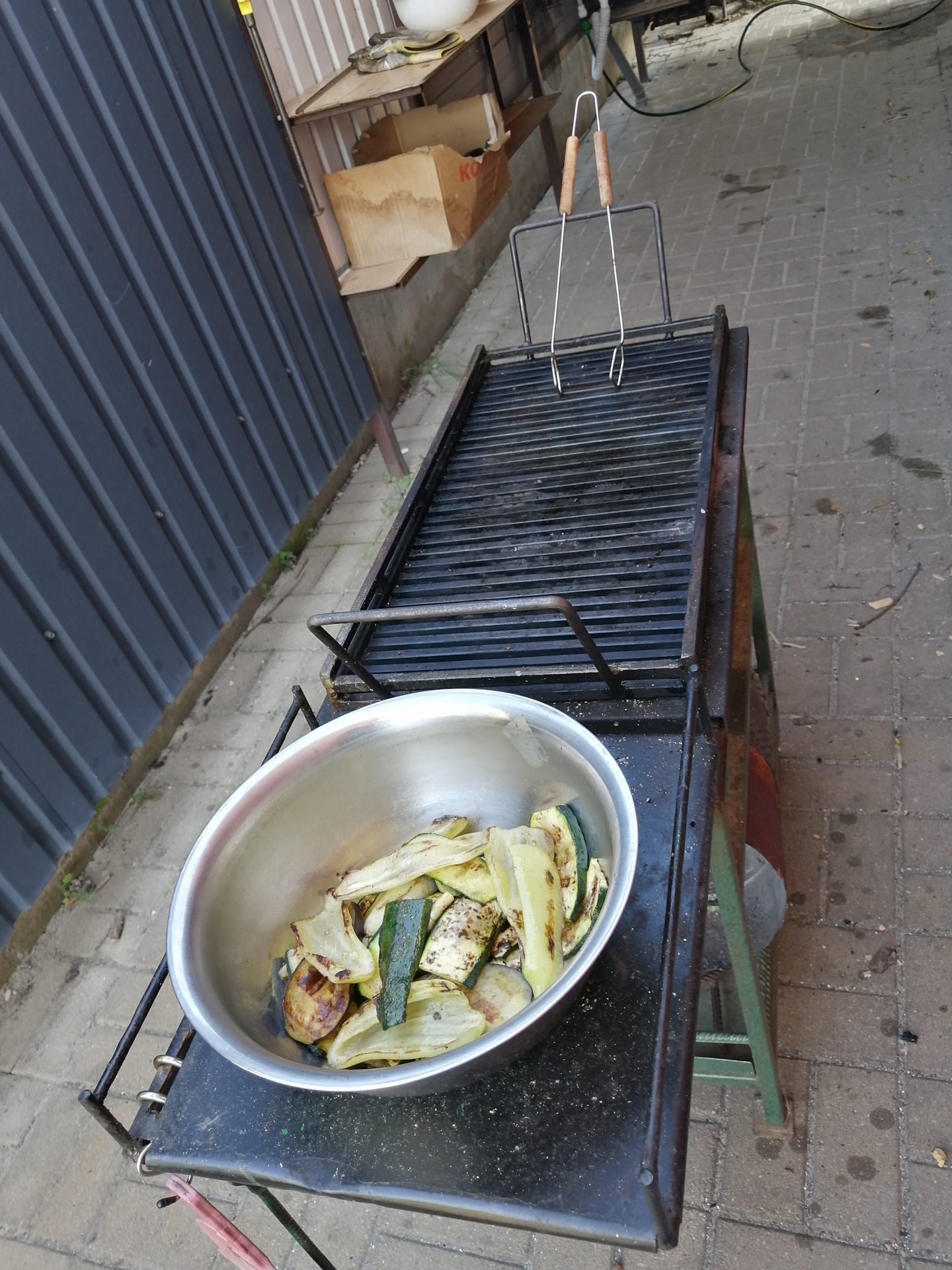

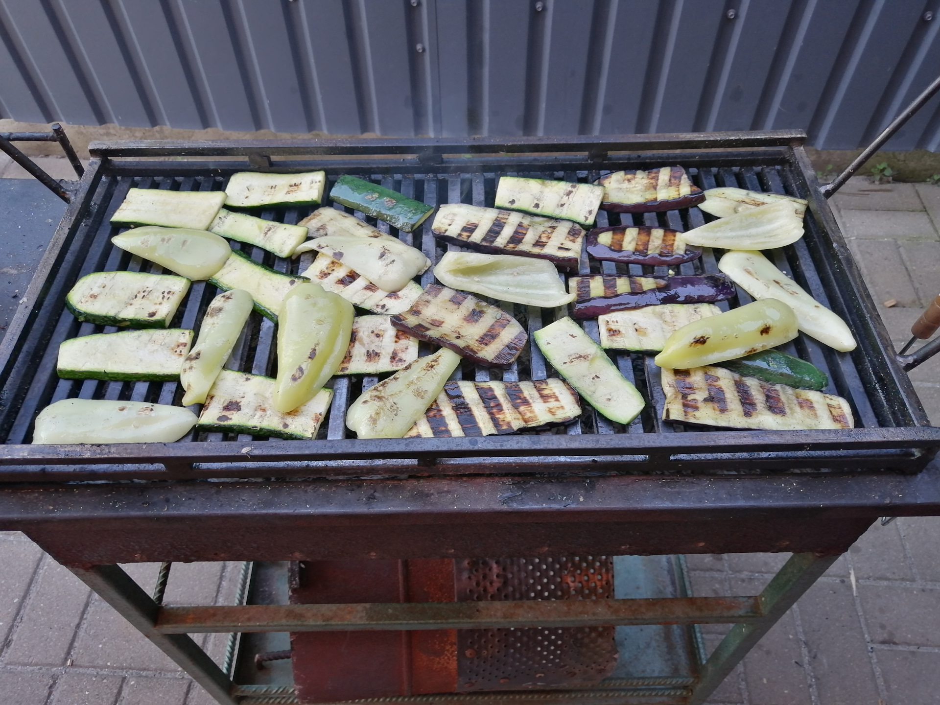

Ребра по готовности, снимаю с решетки и выкладываю овощи, смазанные оливковым маслом.
Ребра пропеклись не плохо. Обмазка томатная пригорела слегка. Можно сказать-первый блин комом.
А овощи гриль, как всегда!
Решетка прокалку и пропитку маслами прошла успешно!
Второй заход испытаний решетки.

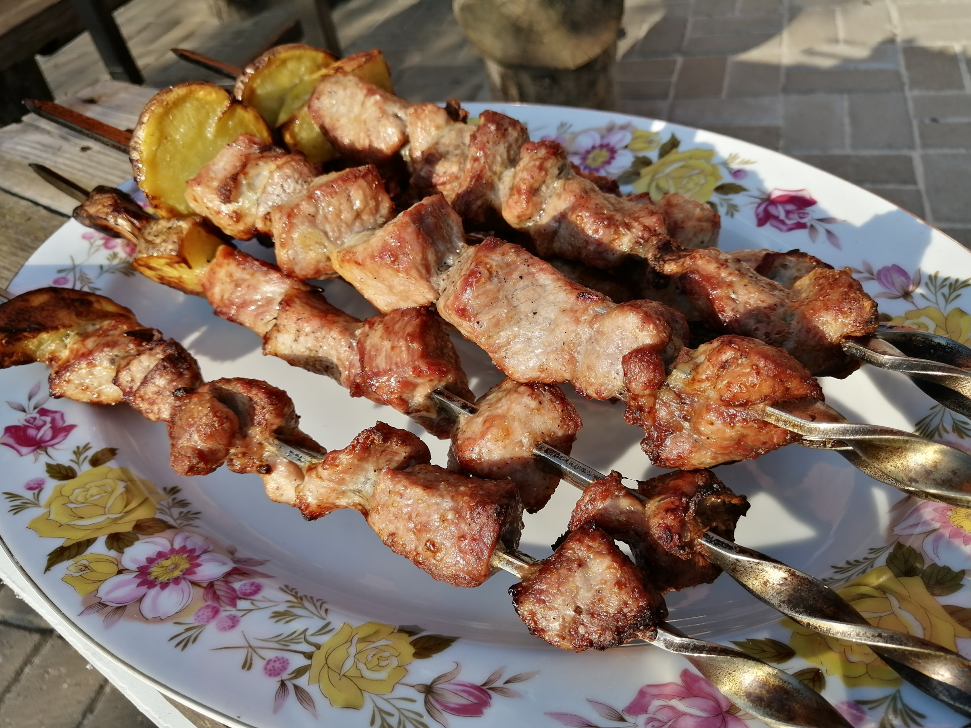

В заключении фото шашлыков из тандыра.

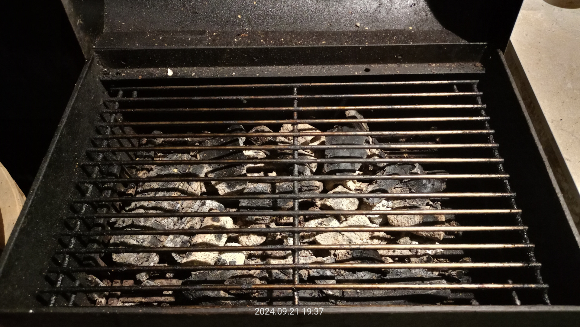

Присоединяюсь, у меня такая же из квадрата 8мм, сделал для гриля, довольно тяжёлая, мясо в местах соприкосновения подгорает, нужно делать из проволоки 6мм и лучше что-то на была из нержавеющей стали
Мясо подгорает или прилипает?
И подгорает и прилипает, сварил новую из 6мм прутка нержавейки, намного лучше, чистить хорошо и не прилипает.

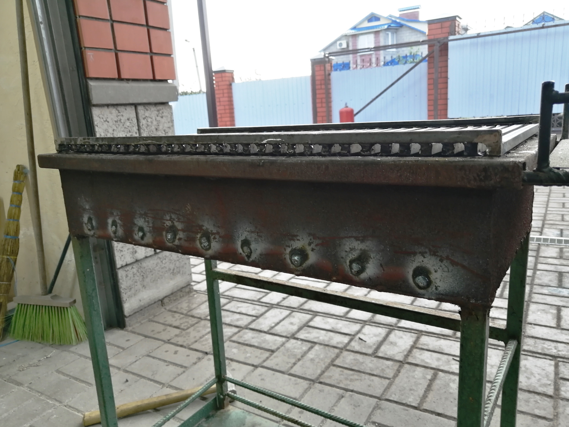

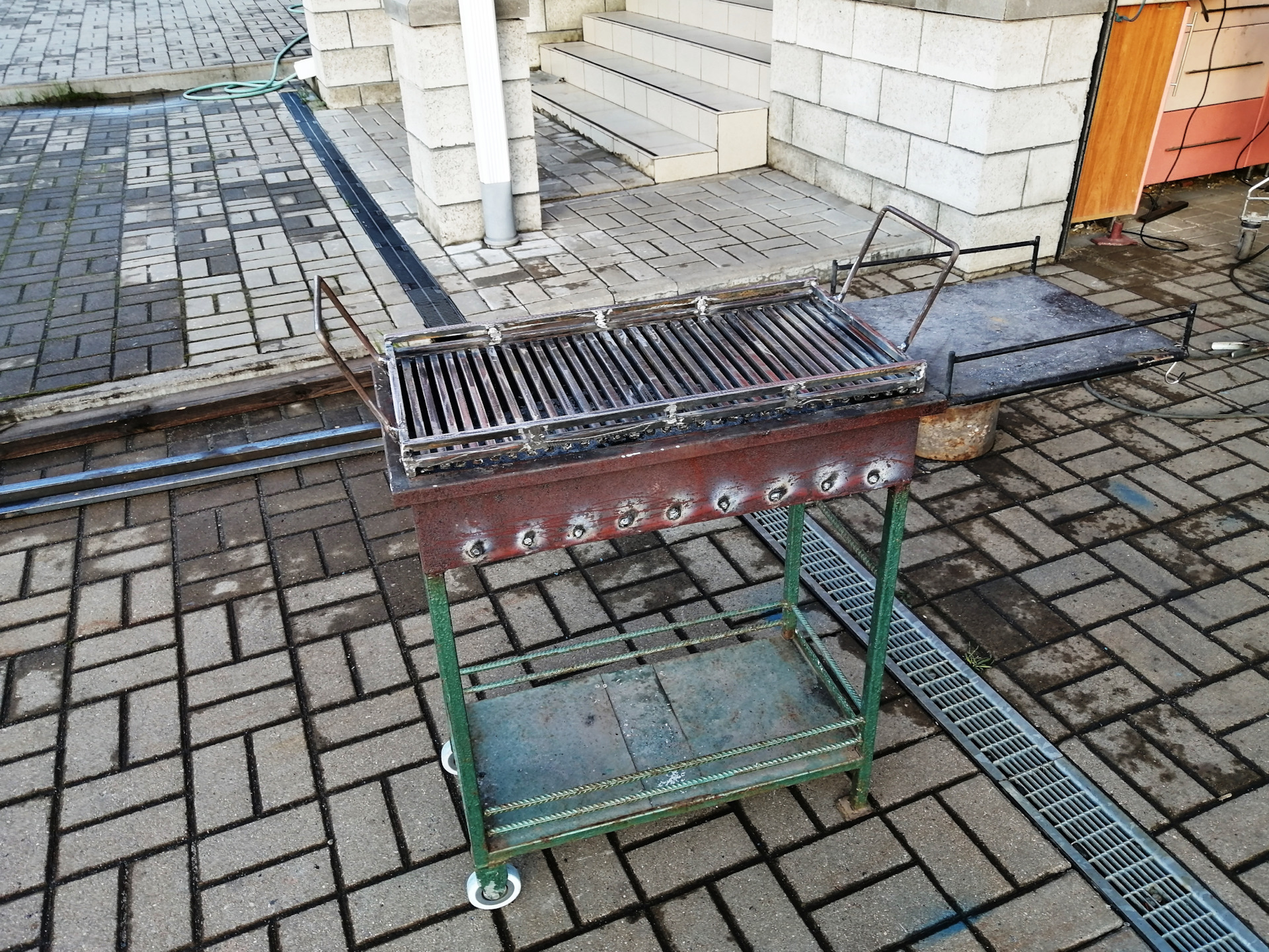

Вот такая
Тяжёлая телега… 😊🤝( хорошо, что с колёсиками)
Решетка по весу вышла, чуть ли не тяжелее мангала. Наверное столько же по весу. Колеса, что бы можно было, в случае дождя, под навес закатить.
