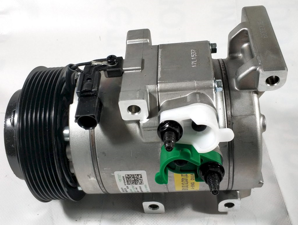

В связи с участившимися случаями некорректной установки компрессоров из серии снять\поставить и моментального их выхода из строя как следствия — сегодня расскажем о том как это делать правильно.
Для тех кто любит коротко и по делу:
Обязательные процедуры перед заменой компрессора на новый\восстановленный:
1. Слить всё имеющееся в компрессоре масло и залить обьём\вязкость по регламенту для конкретной модели.
2. Обязательна промывка всей климатической системы!
3. Все части которые не подлежат промывке должны быть заменены на новые (Компрессоры, осушители (аккумуляторы) и расширительные или дроссельные клапаны)

5. Замена масла в компрессоре, новый\восстановленный\б\у — не важно, в любом компрессоре обязательна замена масла перед установкой, обьем и вязкость заливается в соответствии с предоставленными автопроизводителями данными для конкретного авто.

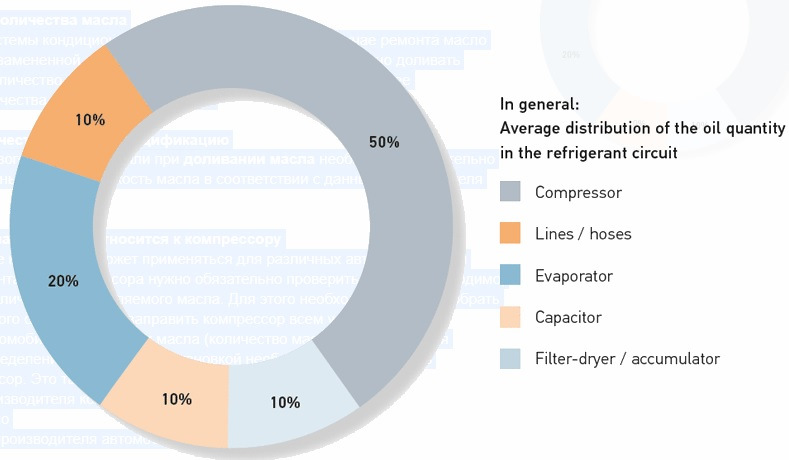

1. Распределение количества масла
В каждой детали системы кондиционирования находится масло. В случае ремонта масло удаляется вместе с замененной деталью. Поэтому необходимо обязательно доливать соответствующее количество масла. На изображении далее показано среднее распределение количества масла внутри системы.
компрессор 50%
трубки\шланги 10%
испаритель 10%
конденсатор 20%
осушитель 10%
2. Соблюдать количество масла и спецификацию
Перед монтажом нового компрессора или при доливании масла необходимо обязательно соблюдать заправочный объем и вязкость масла в соответствии с данными изготовителя автомобиля.
3. Количество масла в системе относится к компрессору
Так как один и тот же компрессор может применяться для различных автомобилей или систем, то перед монтажом компрессора нужно обязательно проверить и, если необходимо, откорректировать количество заправляемого масла. Для этого необходимо слить и собрать все масло. После этого следует снова заправить компрессор всем указанным производителем автомобиля количеством масла (количество масла в системе). Для равномерного распределения масла перед установкой необходимо от руки 10 раз провернуть компрессор.
